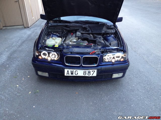

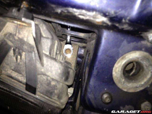

Montering av Angel Eyes Oneblock ikväll. Hade inte ens i närheten av alla verktyg man behövde.
Började med att montera av friskluftskåpan (heter den så?) för att komma åt allting bättre.
https://www1.garaget.org/gallery/images/196/195438/195438-da51f89072002fa70002af257d58fc52.jpg
Sen var det bara att försöka komma åt alla skruvar med helt fel verktyg för jobbet. En skruva vi lös genom att jag fick in ett finger på ena sidan hatten, medans en polare puttade med en platt skruvmejsel på andra sidan hatten. Men alla sätt är bra utom dom dåliga va? =P
https://www1.garaget.org/gallery/images/196/195438/195438-1d29d5d8dfa2bde3ee7ae683c6094b22.jpg
Slutresultatet blev ju ganska mycket snyggare. Hade dock inte tid att koppla in själva ringarna, eftersom av och påmontering tog lite längre tid. Sen måste nog ljusbilden justeras en aning. Men fick så sjukt mycket bättre ljus. Ja... förutom att halvljusen pekar rätt ned i backen på höger sida, och rakt upp i mötande trafik på vänster sida. Men det löser jag imorgon.
https://www1.garaget.org/gallery/images/196/195438/195438-d54ea7fa7212944293d37e689195c846.jpg
Kommer bild med bara "parkeringsljus" när jag kopplat in ringarna smile
Tack o bock för idag.

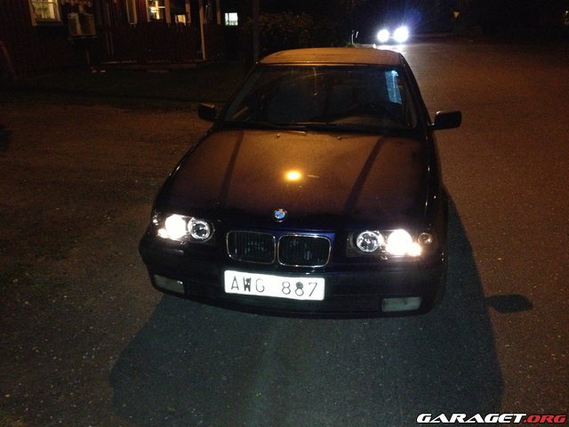

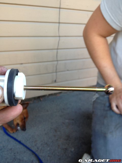

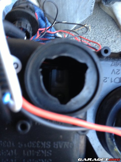

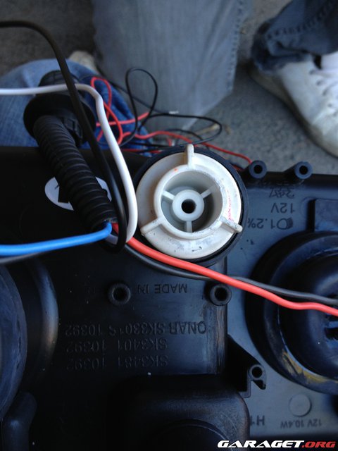

Har suttit och klurat på hur man ska lyckas få dit den vanliga motorn för höjdjustering på mina Angel Eyes Oneblock, den motorn som man har reglage för till vänster om ratten. Hittade ingenting på mina google sökningar. Men efter lite filurande listade jag ut det.
Den här lilla vita pluppen som sitter bak på lyktorna ska man skruva upp en bit, kan behöva ta i mitten pinnen med en tång och hålla upp. Sedan ska man böjja en liten "kula" som sitter längst ut på den ur ett spår nere i hålet. (Just den här har jag redan skruvat av helt från pinnen som "kulan" sitter på, mest för att visa vilket lock man ska leta efter)
https://www1.garaget.org/gallery/images/196/195438/195438-ca01a952a7f94d7c6adcc0027f02ed26.jpg
Såhär ser den då ut när den är utplockad. Med "kulan" längst ut till höger.
https://www1.garaget.org/gallery/images/196/195438/195438-18b724df396153d455d8f35bae8e7c24.jpg
Den lilla "kulan" satt i ett spår nere i hålet. Där för man ner plaststaget på motorn, som också har en "kula" och för tillbaka den i spåret. Skruva fast (sitter skitdåligt dock, eftermarknadslyktorkvalité kan jag tänka mig)
https://www1.garaget.org/gallery/images/196/195438/195438-367103bdcd4e7f730f73fa3e31fb9ebf.jpg
Slutresultatet iaf. Känns som en helt annan bil smile
https://www1.garaget.org/gallery/images/196/195438/195438-c3095777467c88261253b5a5900f3683.jpg

Tips: Mät avståndet till spåret inne i lyktan (lyktan helst så nära "neutralläge" som möjligt) på både oneblock och original. Du kommer finna att det skiljer, eller det gjorde det iaf på mina "CCFL-lyktor". På de nya eftermaknadslyktorna är avståndet ca 1 cm kortare...Hur löser man det? Enkelt. Börja med att såga av pinnen på höjdjusteringsmotorn, typ 7-8mm ovanför där den börjar smalna av. Såga sedan bort ca 1 cm. O nu till tricket: Borra ett hål, så centrerat som möjligt i båda delarna, med ett 2mm borr, typ 1cm djupt i varje del. Slå sedan i borret i den ena delen o bryt av borret så det sticker ut ca 1 cm. Sedan är det bara att trycka dit den andra delen, "säkra" ihop halvorna med epoxi. Klart, nu kan man justera höjden innifrån igen. Det är en enkel operation tar max 20 min. Har gjort så på båda mina, funkar kalas!
Jo då borde den ju sitta som sten sen. För den som satt där den utan motorn, fick man ju lov att "dra ut". Satt som berget.
Fast det går ju att justera inifrån. Lamporna åker upp och ner. Det är bara att motorn sitter "lite löst" smile Är lätt att skruva ut dvs.
Ska klura på det.

Motorn sitter löst pga att "stången" är för lång, du kan inte få in den långt nog så den kan "skruvas" fast i sitt fäste...Var precis likadant för mig, o jag störde mig nåt ENORMT på att inte ha felfritt fungerande ljusviddsreglering smile.  Oavsett så måste du fixa det, för sitter motorn "löst" kommer ljuset att fladdra upp/ner, tveksamt att det går igenom på besiktningen då det är omöjligt att ställa in "höjden" på ljuset. Spara den där originalstången, med den kan du iaf fixera reflektorerna om du nu väljer att inte såga sönder reglermotorernas stänger...
Fast min går så pass långt in så att den kan skruvas fast =P Men det är typ med 1mm mån tongue
Så du kan typ hosta på den lite hårt för att skruva lös den smile
Så är ingen panik. Men din lösning lät inte helt fel att testa. Man skulle bara haft några extra motorer om man sabbar den.

Tänk på för att SÄNKA ljuset (för det är det man gör med vredet inne i bilen) så kommer ställmotorn mata ut den där plaststången...O har du då pressat reflektorn i max nedvinklat läge med den för långa stången så kommer du bränna motorn tids nog. Motorn skall kunna flytta reflektorn lätt. Mina går lätt o precist efter min modifiering. Du förstör inget, eller jo ställmotorerna kommer inte passa originallyktorna. Ställmotorer kan man "köpa gratis" (typ 50kr?) på tex www.returbilen.se
Edit: Jag kunde oxå "tvinga dit" mina med lite våld, men som sagt så fanns det ingen justermån kvar då...
När jag tänker efter så är nog mitt stag "för kort".
Måste den ju vara eftersom min motor bara halkar in i spåren i lyktan hur lätt som helst utan effort. Mitt stag skulle nästan vara längre, så att motorn får ett litet tryck på sig inifrån så att den inte går att vrida lös lika lätt.
Nu halkar den in och ut lite för lätt. Med 1-2 mm längre pinne så kanske man behöver lite mera vrid för att få lös den.

Gör så här: Sätt fast den där metallstången som lyktorna kom med. Dra/tryck i stången för att finna (och mäta upp) reflektorns "ändlägen". Beräkna mittpunkten mellan ändlägena, det är den optimala längden på din "plastpinne"...När jag kortade mina plaststänger blev det betydligt knepigare att få "kulan" att snäppa fast, smorde med fett vilket underlättade när man väl "hittat rätt"...

Motorn skall inte ha tryck på sig, den sitter med en form av "bajonettfattning" i lyktan/lykthuset, passar bara på ETT sätt...
Bra tips är det. Ska filura lite på det.
Känner mig endå nöjd så kan bocka av Angel Eyes från listan iaf smile
Senast redigerat av DoAe (28 augusti 2013)
Ja just min lyktsats har spår, som man för in piggarna på sidan av delen som håller i platsstängen. Passar bara på ett sätt in. Sen när man fört in den, då vrider man ju på den så att den ska "låsa" fast.
Men när jag vrider på min så är det inget som låser fast, därav jag tänkte att den kanske skulle haft lite tryck på sig för att kila lite mot innerkanten.

Titta på hur det ser ut på ställmotorn...Behövs inget "tryck innifrån". Det är en form av bajonettfattning som låser fast motorn i/mot lyktan.

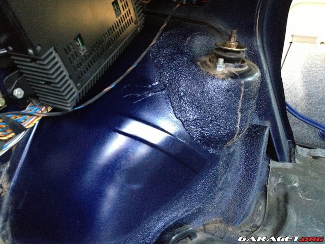

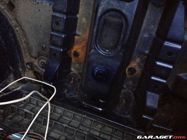

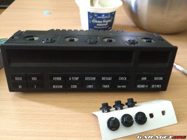

Plockade upp mitt vrak igår (BMW E36 320i) som jag tänkte försöka återvinna lite delar ifrån.
Tog ingen bild på den, mest för att den är inte mycket för värden att visa upp. Men fin bagagelucka.

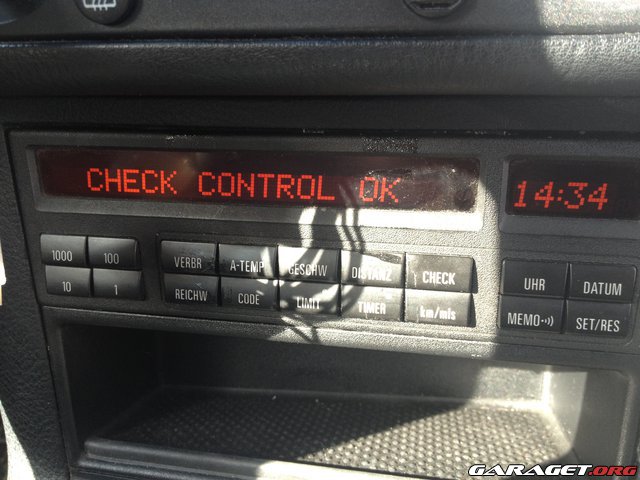

Sedan bytte jag lampor i färddatorn eftersom jag inte fått tag på mina mekarkompisar ännu.
https://www1.garaget.org/gallery/images/196/195438/195438-bcf304caecfb5a83a29e2710c49e5276.jpg
https://www1.garaget.org/gallery/images/196/195438/195438-0d0d1919c16d4af7bedb7dfde46bde52.jpg
Så den avklarad helt och hållet smile
Efter ett tag började det röra på sig, så for och köpte en mekanikermiddag.
https://www1.garaget.org/gallery/images/196/195438/195438-b8148f2aaf09e36b2ca4dd517b8e955a.jpg

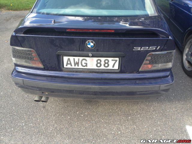

Bonusbild: Mina nya LED baklysen som jag köpte begagnat för ett tag sedan. Gillar dom inte helt. Men var billiga.

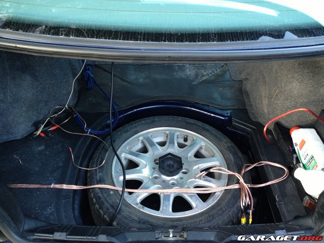

https://www1.garaget.org/gallery/images/196/195438/195438-15433b4637007c254f8187b037b90693.jpg
När jag väl kom fram så var vissa av grejerna jag behövde upptagna av andra i verkstan, så pillade lite med all jävla kabeldragning tidigare ägare gjort i skuffen.
Före utrivning

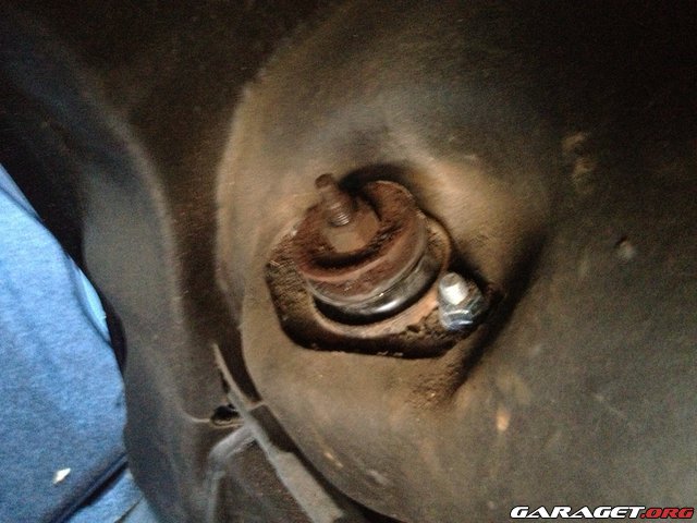

Vänster sidas fjäderfäste ser bra ut. Nästan inge rost
https://www1.garaget.org/gallery/images/196/195438/195438-a21c505b80e95ad52b7ebaea31e378c4.jpg
Höger sida är inte i lika bra skick. Men är mest bara skit. Ska städa ur det när jag byter dämparna bak.
https://www1.garaget.org/gallery/images/196/195438/195438-2ebb70e1469f3703476c6735cb82d93b.jpg
Lite rost i botten på bagaget.

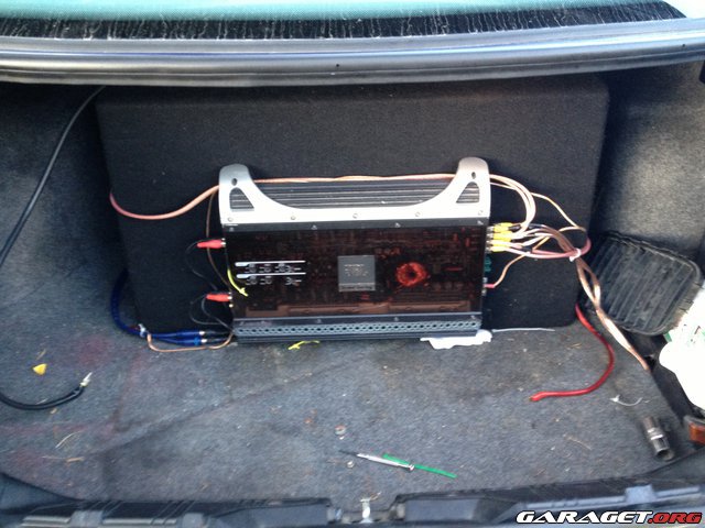

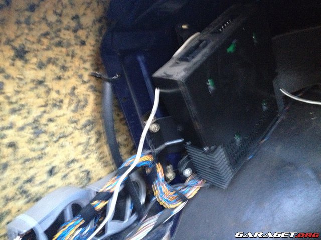

Här har dom klippt av kablarna i originaldragningen till stereopaketet. och sedan eljtejpat ihop det med nya steg. Inte seriöst, det slet jag ut
https://www1.garaget.org/gallery/images/196/195438/195438-9a0f2bc877a7fd76c0489cebb6e3523a.jpg
