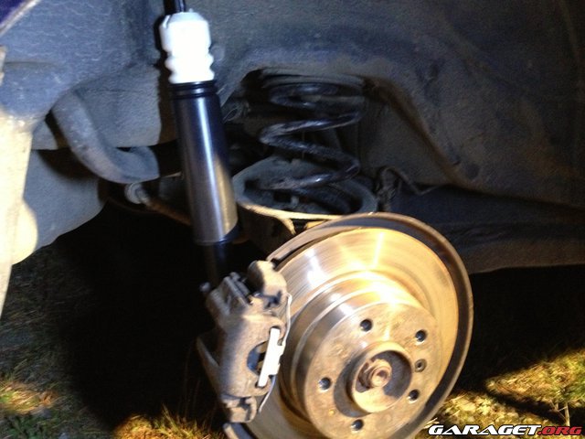

Skulle hämta bilen idag för att ställa den vid garaget som ska fixa hjullagrena på torsdag.
Så tänkte det var lika bra att få bytt stötdämparen.

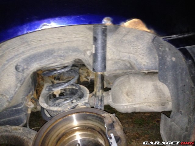

Så här ser hjulhuset ut före nya dämparen.
https://www1.garaget.org/gallery/images/196/195438/195438-f8e40136a83c82ab3a3cdfd1b7f4595b.jpg
Rost som finast också smile
Topplagringen såg rätt bra ut, så behåller den ett tag till.
https://www1.garaget.org/gallery/images/196/195438/195438-eb0c6774fde6f323a1e149f00f8199fa.jpg

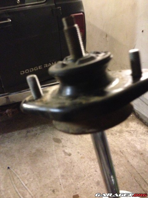

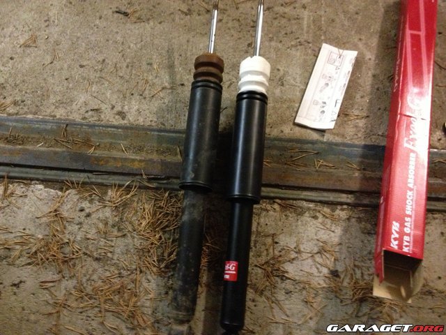

Före och efter på stötdämpare, det här var den "bra" sidan. Den andra sidan ville jag inte ens lägga upp bild på.
https://www1.garaget.org/gallery/images/196/195438/195438-e0866716d72597f2b5dcb04f36e8d192.jpg
Och där var den på plats.
https://www1.garaget.org/gallery/images/196/195438/195438-ecae2575178d667bd529fa8bf29aee9e.jpg
Hela proceduren var väldigt enkel. Detta klarade till och med jag av som inte ens mekat så mycket.
Satte spärrskaft på bulten som höll fast stötdämparens nedre fäste. Satte foten mot och tog spjärn med händerna mot backen (så får man göra när man inte har nån kraft i armarna) och tröck spärrskaftet tills bulten släppte. 18mm hylsa på spärrskaftet
Öppnade skuffen och skruvade lös muttrarna till topplagret. 13 mm nyckel.
Släppte ner dämparen lite försiktigt. Och satte fast "staget" på dämparen i ett skruvstäd med gummibelägg, skruvade lös toppalagret med 17mm nyckel. Kan variera beroende på vilka dämpare man har.
Tog lös och kontrollerade alla delar som var värda att spara. Några var sönderrostade så fick hitta ordentliga substitut.
Flyttade över det som skulle vara kvar på dom nya dämparna, men bytte ut gummidetaljerna eftersom dom torkat ihop på dom gamla dämparna.
Sedan skruvade jag ihop topplagret på dämparen igen, tog hjälp av en polare som fick föra upp det i hålet igen, svårt att vara utanför bilen och inuti skuffen samtidigt om man inte har jättelånga armar. smile
Skruvade fast topplagret lite löst så att det gick att röra på. Sen satte jag fast den i det nedre fästet igen ordentligt. Sen var det bara att dra åt topplagret. Klart. cool

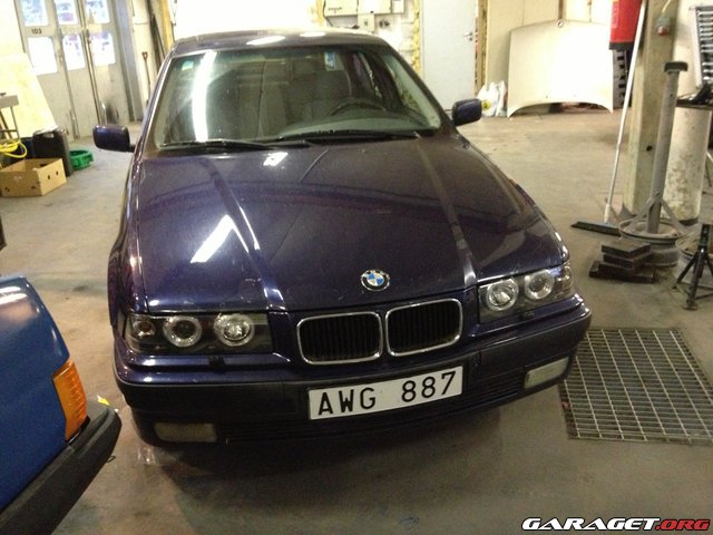

Idag är bilen inne på verkstad för nya hjullager och handbromsbackar. Hoppas det blir bra.
Ska bli skönt att "våga" köra bilen ordentligt i eftermiddag efter att ha nyttjat 2-hjuligt trampfordon i 2 veckor.
Kika gärna in mitt lilla BMW projekt: BMW E90 325i - Små planer hittils
Hobbymekaniker / IT-Tekniker
353 Inlägg
19 september 2013
Bilen är uthämtad från verkstaden, 2 punkter till att bocka av i listan. Däremot så får jag lägga till 2 punkter.

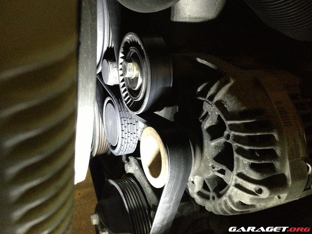

Fått lite mera gjort. Skönt att bilen har fått nya hjullager så att man vågar köra den fram och tillbaka till garaget.
Så först
Bytte drivremmen, glömde helt bort att ta bilder, men tog en på hur dålig den var.
https://www1.garaget.org/gallery/images/196/195438/195438-4024588858179570a85f973360faca0e.jpg
Tog ett tag att lista ut, trångt som f*n, men efter några tips från storebror så gick det. Får man tacka för.

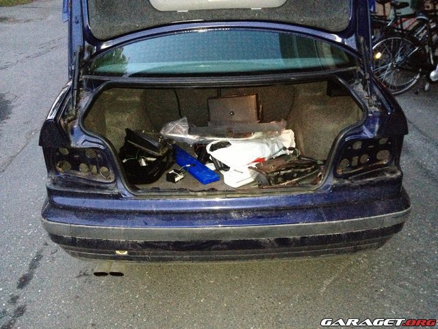

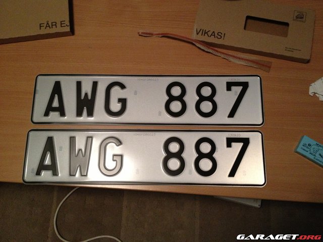

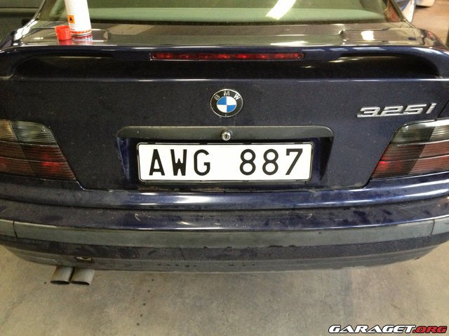

Nya registreringskyltar hade kommit hem samt nya baklysen, blev less på LED lamporna som hela tiden bråkade.
https://www1.garaget.org/gallery/images/196/195438/195438-91050a222d0d58fe673a39f2289c5a6e.jpg

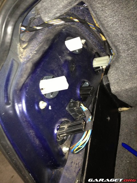

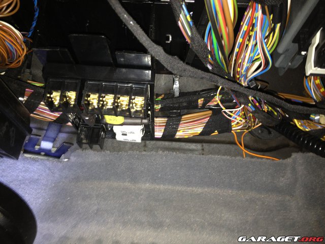

Tänkte först, byta lyktor är ju enkelt, det har jag gjort förut, så började som vanligt bara att göra det på gatan utanför lägenheten i kylan.
https://www1.garaget.org/gallery/images/196/195438/195438-e7f30c812e3de4a2ebd9e945abf00a53.jpg
Sen när jag tog upp dom nya lyktorna ur förpackningen så följde det inte med en enda lamphållare förutom blinkers. Kändes lite B men hade fått dom väldigt billigt från butiken. Så man ska inte klaga.
Så in i skrubben och gräva fram originallyktorna. Pillade i alla hållare. Inget bromsljus, bara backljus på ena sidan. Inget positionsljus på vänster sida.
Happ tänkte jag, det var den kvällen, slog igång dimljusen bak så att jag syntes på båda sidorna och brände iväg till garaget. Fick ingenting att fungera där heller. Så slutade med att jag ställde mig och demonterade alla glödlampshållare och slipade till alla kontaktytor med sandpapper. Efter ca 1 timmes slipande av 12 lamphållare så var lyktan på plats.
https://www1.garaget.org/gallery/images/196/195438/195438-d7d1900519d69e12c6a073ea7d26bd52.jpg
Trött och stressad som jag var (skulle köra långt direkt på morgonen) missade jag helt och hållet att montera lyktorna rätt.
Såhär kan det se ut då

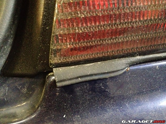

https://www1.garaget.org/gallery/images/196/195438/195438-191b632833d2975ea46f8b19be689ab3.jpg
Men var bara att ta lös och göra rätt. Listen hade inte blivit skadad som tur var.
Monterade dit hållare för nya regskylten. Och slutresultatet blev ganska bra. Bortse från rosten smile
https://www1.garaget.org/gallery/images/196/195438/195438-4d998da6d7d4bf4775340e29167a3223.jpg
En bild tagen lite längre bort
https://www1.garaget.org/gallery/images/196/195438/195438-eeda48088e9daabb1689bcdd85dedd64.jpg

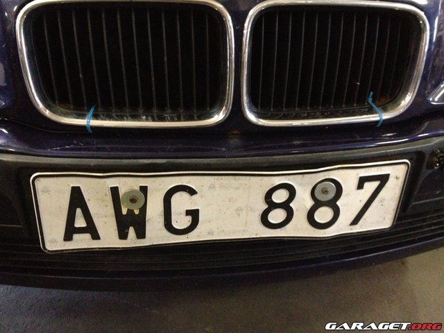

Sen satte jag mig och började montera regplåten fram. Kom då ihåg att det var dom jävla buntbanden som höll fast grillen.
https://www1.garaget.org/gallery/images/196/195438/195438-f2b085592f923074b425e1cdbb098cc1.jpg
Men efter lite skruvande, lite pillande och lite limmande så.
https://www1.garaget.org/gallery/images/196/195438/195438-c963046ca1860cd194f3ec9b6034f0e3.jpg

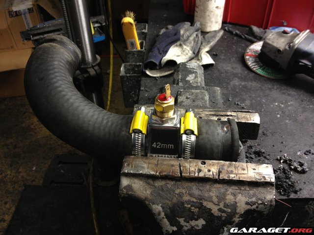

Bytte ut termostaten, termostathus.
Tömde ur och fyllde på ny kylarvätska.
Ryckte också bort viskosfläkten och satte in elfläkten. Hade dock problem att hitta en givare som mätte temperaturen. Den jag trodde var rätt var till AC:n och varje gång vi kopplade in elfläkten på den så gick bara ac fläkten igång. Elscheman och jag är inte överrens. Så just nu är det temporärt kopplad till halvljuset. Funkar ju tills det blir riktig vinterkyla. Ska bygga en givaradapter nästa helg så blir den kopplad rätt.
Kommer lite bilder ikväll, egentligen ingenting märkvärdigt =P

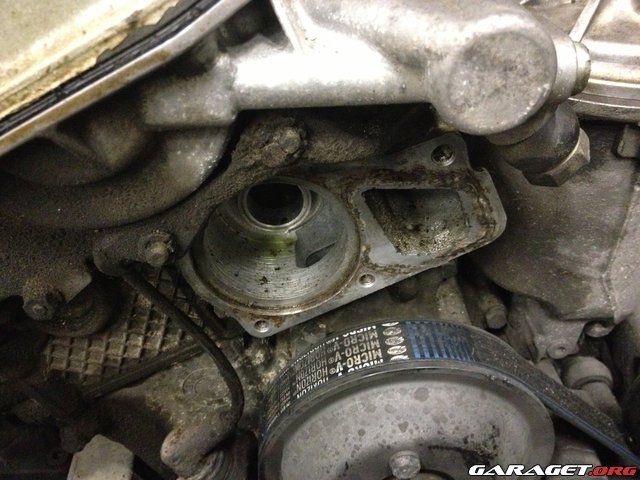

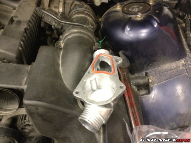

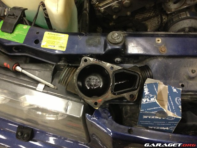

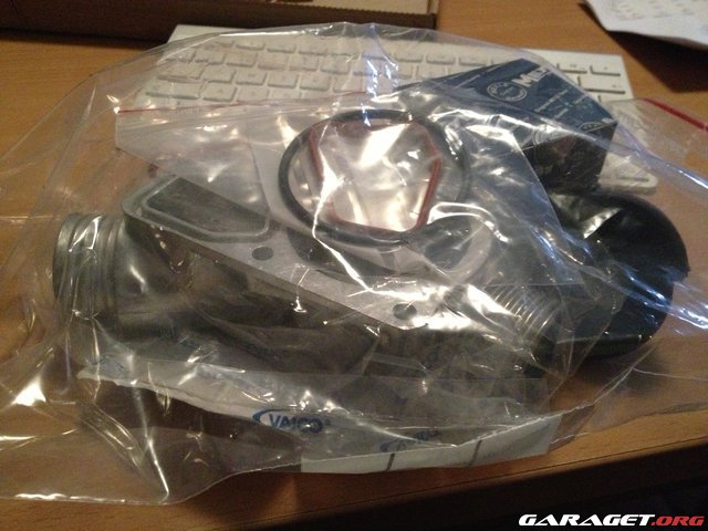

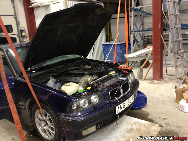

Fick hem nytt termostathus och ny termostat. Den gamla behöll inte värmen i motorn.

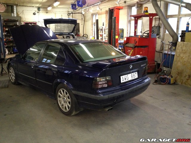

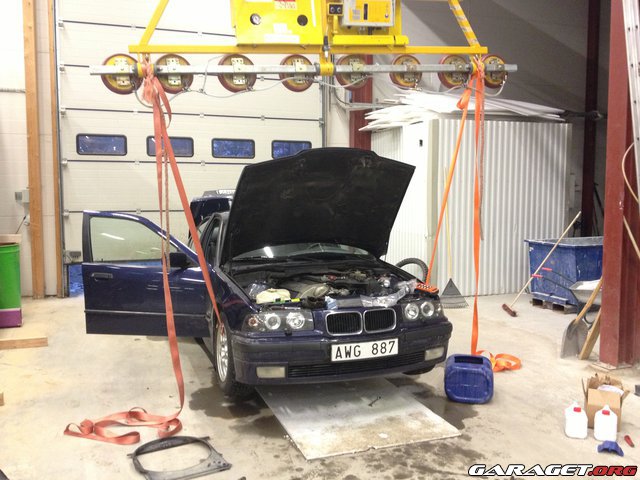

Drog till brorsans jobb och ordnade denna fina billyft.
https://www1.garaget.org/gallery/images/196/195438/195438-3643fc8f87fc4821430527b51818e328.jpg
På bilden har vi börjat med att tömma ur all kylvätska, brorsan försökte först tömma ut allting på en friggolitbit, men sen tyckte både han och jag att en dunk var bäst för alla litrar smile

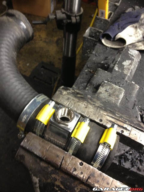

Drog bort viskofläkten och gamla termostathuset och påbörjade att göra rent litegrann av det här iaf.
https://www1.garaget.org/gallery/images/196/195438/195438-86a939e611df53c90048b101e9b8f51d.jpg
https://www1.garaget.org/gallery/images/196/195438/195438-48fd67a84c1c7fa55c720c4bc38eb767.jpg
Det nya termostathuset är mycket finare smile
https://www1.garaget.org/gallery/images/196/195438/195438-6f7e91c0c9f753859adf521921613b5d.jpg

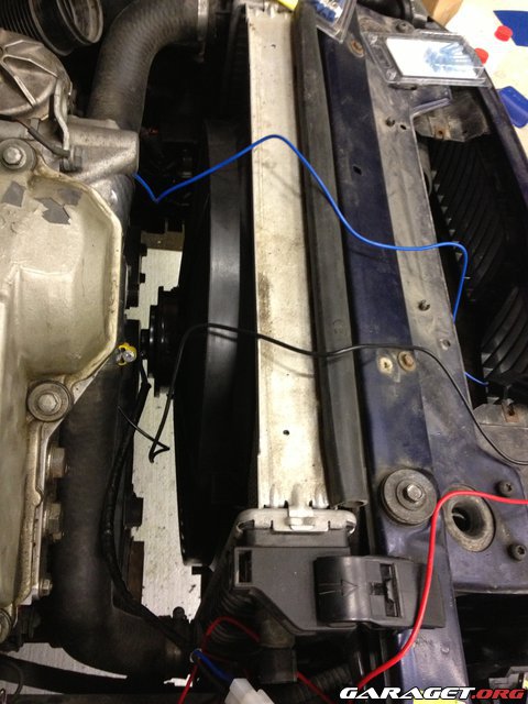

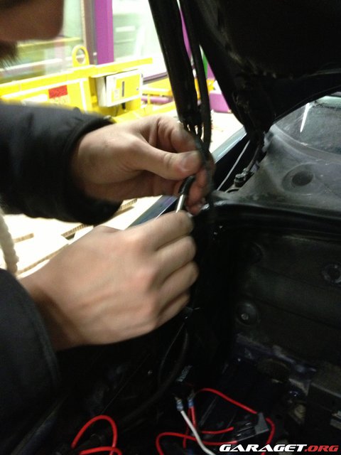

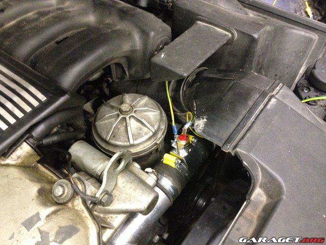

Sen före vi smällde tillbaka allting så satte vi fast elfläkten jag köpte för ett tag sedan.
https://www1.garaget.org/gallery/images/196/195438/195438-c8d243da382d6e58f00d95fd78a79bc5.jpg
Sen tog vi en liten snickersmiddag och begrundade arbetet innan vi påbörjade kabeldragningen.
https://www1.garaget.org/gallery/images/196/195438/195438-f7e089fca0461f4e190a3fc63b93b050.jpg
Fick ihop allting tillslut, även om vi inte fick till det med att koppla fläkten på nåt som faktiskt mätte temperatur. Så just nu är den kopplad på halvljuset. Blir o fixa till det nästa helg.

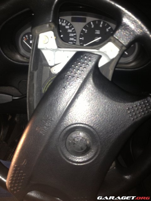

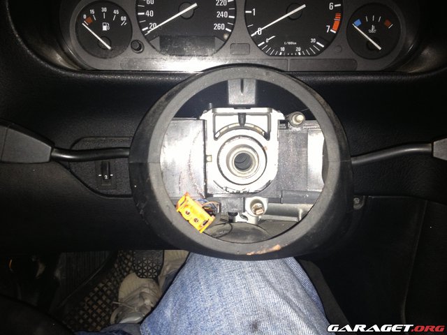

Drog också och slet ut ratten ur skrotbilen jag köpte.
https://www1.garaget.org/gallery/images/196/195438/195438-a5113299c5e735de121bf466257878f3.jpg
Ena skruven baktill borta, var enklare än vad jag läst att det skulle vara.
Och här är den helt borta.
https://www1.garaget.org/gallery/images/196/195438/195438-fade0d0df1fc22d6a2dcde38296f3f9b.jpg

Fick lite gjort för nån helg sen iaf.
https://www1.garaget.org/gallery/images/196/195438/195438-af79813cc034209f15e751083c7bf579.jpg

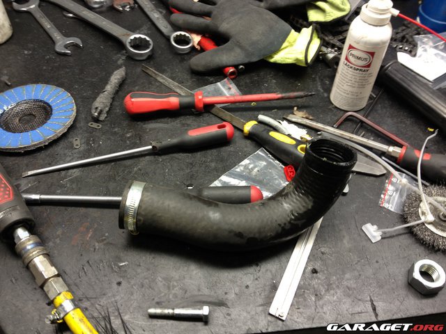

Reparerade spolarslangen till rutorna som hade gått av. En lite större dimension av metallrör som vi pressade in i ändarna där vi kapat av den skadade biten. Sitter som sten.
https://www1.garaget.org/gallery/images/196/195438/195438-400489bf2e4a9189083a15a665517391.jpg
Sedan tog vi lös en övre kylarslangen för att modifiera in givaradaptern till elfläkten. Så att den slipper drivas på halvljuset.
https://www1.garaget.org/gallery/images/196/195438/195438-005c3c644dd581eecdb73fd5677bf631.jpg
Märkte sedan att det var fel gäng på gängförminskaren jag köpt, så blev att gänga om.
https://www1.garaget.org/gallery/images/196/195438/195438-ca157f283435cae368cf37cb18815341.jpg
Sedan fick vi givaren på plats.
Som ovan mekaniker som man är så hade man ju helt glömt bort att planera att köpa nånting att fästa jordkabel i. Så det fick lösas på annat lite fulare sätt. Men funkar prima. En slangklämma fastspänd runt den nedre delen av givaren.
https://www1.garaget.org/gallery/images/196/195438/195438-b621627b5d66d35240578c2cf880c320.jpg
Och här är allting på plats igen med nya givaren.
https://www1.garaget.org/gallery/images/196/195438/195438-e0eff1970005476053648f51308e90f0.jpg
