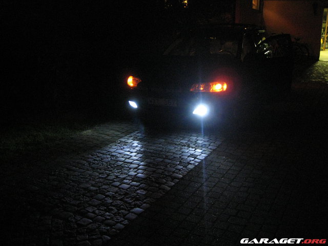

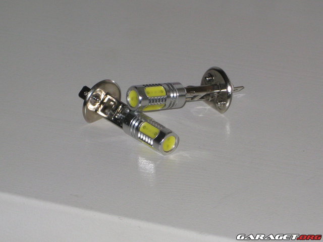

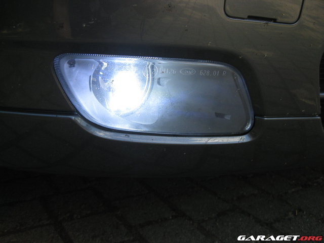

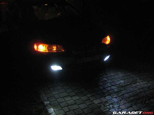

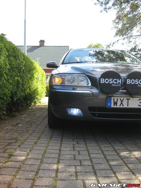

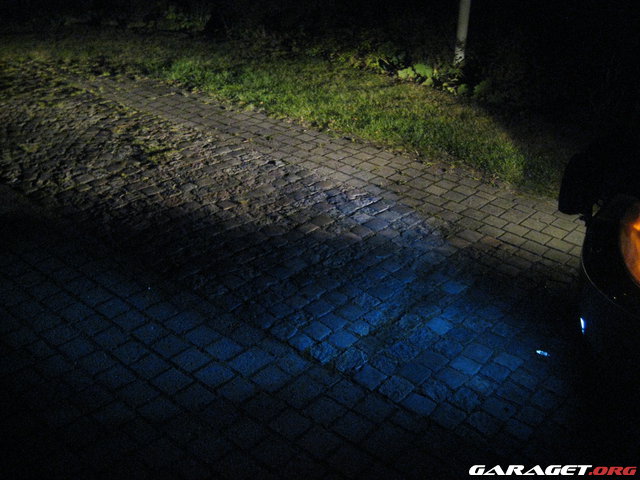

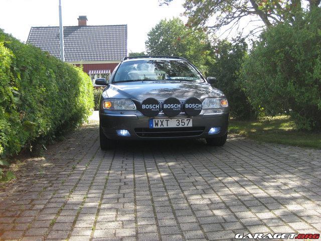

Vparts hade utförsäljning på "superstarka led till dimljus", så fick bli ett par smile
https://www1.garaget.org/gallery/images/155/154011/154011-a05d234a6cfc6118b5ac57ec8da26866.jpg
Skillnad mellan halogen och LED (Uppfattas inte riktigt så blå i verkligheten)
https://www1.garaget.org/gallery/images/155/154011/154011-015defb715313047d4c2861fb69bb2ed.jpg
https://www1.garaget.org/gallery/images/155/154011/154011-ad5d955a77847249bb5321720502672f.jpg
Även om de ska vara "superstarka så är de långt ifrån halogenen.
https://www1.garaget.org/gallery/images/155/154011/154011-4b85cca9f8f26630411733a6cb736b4a.jpg
Båda bytta smile
https://www1.garaget.org/gallery/images/155/154011/154011-12eddd709f38b737c7f55bb48580d9a7.jpg
https://www1.garaget.org/gallery/images/155/154011/154011-7657786e20f5043312f3f68184a6f3b2.jpg
https://www1.garaget.org/gallery/images/155/154011/154011-2ba4c36018e68822274d47793dfb3455.jpg
Får väl se imorgon hur de ser ut i dagsljus.

ta gärna kort i dagsljus också så vi får se smile men som det ser ut i mörkret så är dom lite för blå för min smak smile

Fungera dom LED direkt på din ? eller du fick polvända ?
139 Inlägg
28 augusti 2013
#186
jag fick polvända på min gissar att det är så på alla 05-07 smile

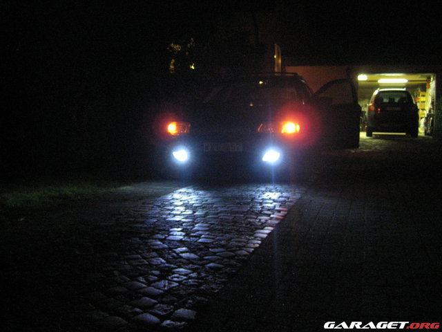

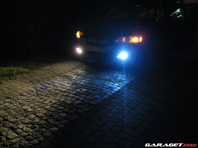

Köpte dem för att dem var så förhållande vis billiga nu wink
Fick polvända
Var som jag trodde, lyser lite väl blått och det känns för mig Biltema. Tror jag byter tillbaka till halogen...

Jag kan hålla med dig om att det är lite mycket blått! Det är ju lite sjystare ljus med vanliga led 4300k
Men dom blåa är mycket bättre än 740 gula hallisar :-P

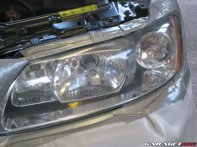

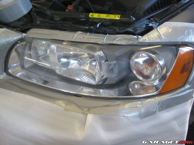

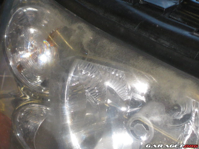

"Renoverade" mina framlysen i lördags. Torrslipade först med 1000 papper på det värsta, sen 1200 våtslip, 2000 våtslip och till sist polerade med autosol och avslutade med polish.
Innan
https://www1.garaget.org/gallery/images/155/154011/154011-709dc6204b4f93ddee1e345c5283de4d.jpg
https://www1.garaget.org/gallery/images/155/154011/154011-c738af2ec8f51c957ca6dc6396c42db0.jpg
1000 torrslip på det värsta
https://www1.garaget.org/gallery/images/155/154011/154011-cf0ef5ec73d87aa9ba1b48cc99e64e4f.jpg
1200 våtslip
https://www1.garaget.org/gallery/images/155/154011/154011-10ca199ae0cde36ec9385e3958f465b3.jpg
2000 våtslip
https://www1.garaget.org/gallery/images/155/154011/154011-9f8d275ba23618287e018e410379c933.jpg
Efter autosol och lite polish
https://www1.garaget.org/gallery/images/155/154011/154011-ab3d12a5798be787a066938c548a8ded.jpg
https://www1.garaget.org/gallery/images/155/154011/154011-e54b53888f015ccd515577323c644fa4.jpg
Innan
https://www1.garaget.org/gallery/images/155/154011/154011-63b45bf3a9633daadeebeb439b23debf.jpg
https://www1.garaget.org/gallery/images/155/154011/154011-0643982d9fc36a73eddbde21dc41b43e.jpg
Efter

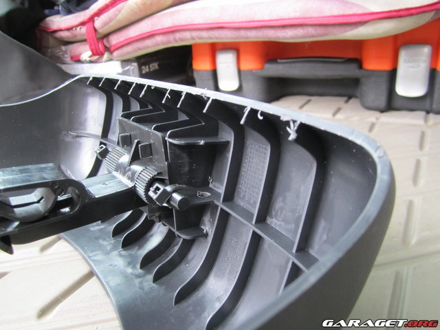

Köpt en dragkrokskåpa, men blev fundersam när jag packade upp den då fästet eller vad man ska säga satt fast extra med en plaststav och två buntband. Sen så ser den typ handslipad ut i ovankant. Någon som vet om det ska vara så här eller är det någon som kluddat till det?
