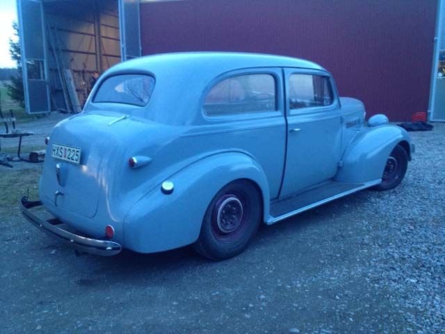

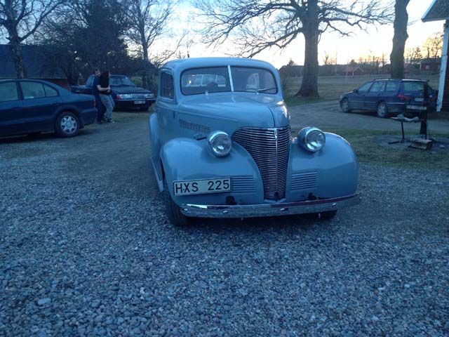

Lägger upp en byggtråd på min gamla kutryggiga gumma från 1939.
Gumman har genomgått ett hjärtbyte från orginalsexan till en femliters cheva V8 från 1979.
Växellådan är också utbytt till en 350 automat. Den är ihopkopplad med original rattväxel för att inte avslöja för mycket. Bakaxeln är en Volvo med adapterplattor för att kunna använda orginalfälgarna.
I detta skick blev jag ägare till bilen. Tanken är att bygga vidare i mexikansk Bomberstil.

Ett par bilder på The old lady.
http://i3.photobucket.com/albums/y66/rosten1000/bilar/The%20bombs/2_zps41c9bda6.jpg
http://i3.photobucket.com/albums/y66/rosten1000/bilar/The%20bombs/1_zpsfa55ed26.jpg

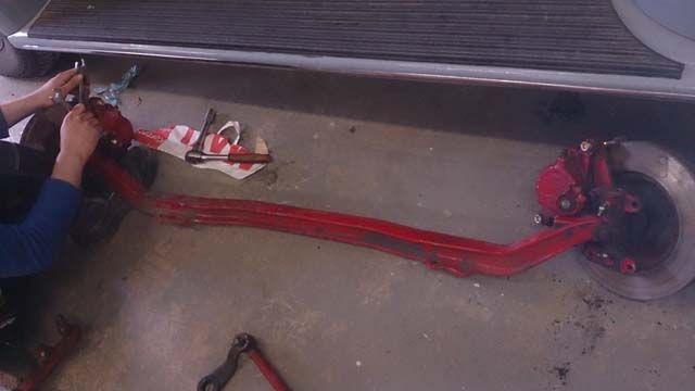

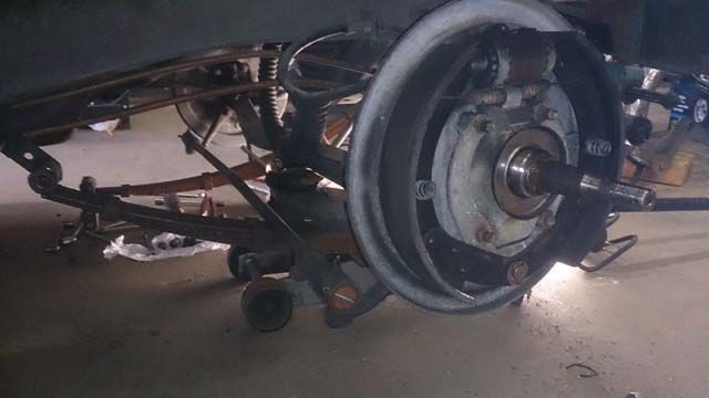

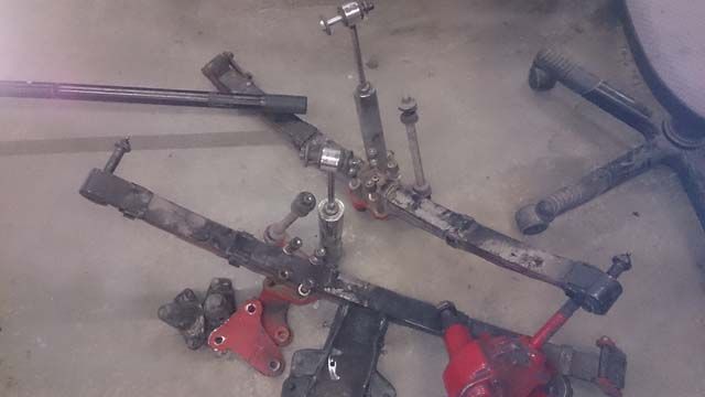

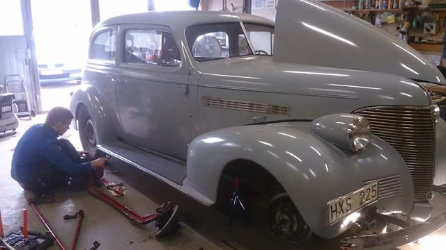

Bilen i verkstaden och originalframvagnen  med originalbromsar skall bytas. Har fått tag på en -38 framvagn med Camarobromsar. Så jag plockar ihop det bästa från två framvagnar för att få skivor runt om. Bak sitter en 740 bakaxel.
http://i3.photobucket.com/albums/y66/rosten1000/bilar/The%20bombs/5_zpse7515257.jpg
Original bromsarna var i riktigt bra skick. Så dom kan vi använda i framtiden på något annat bygge.
http://i3.photobucket.com/albums/y66/rosten1000/bilar/The%20bombs/2_zps04c88683.jpg
38ans bladfjädrar med hemmabyggda fästen till stötdämparen.
http://i3.photobucket.com/albums/y66/rosten1000/bilar/The%20bombs/3_zps471f2f0a.jpg
38ans framvagn som skall på plats.
http://i3.photobucket.com/albums/y66/rosten1000/bilar/The%20bombs/4_zps83736e39.jpg

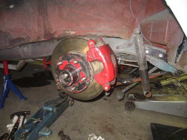

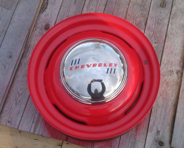

Camarobromsarna är nu monterade med nya UNF-skruv och låsmuttrar.
Problemet nu är att chevan hade sexbultade hjul fram till 1949 eller liknade.
Så mina fälgar passar inte längre pga att skivorna är fembultade.

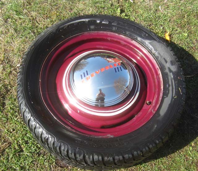

Jag vill behålla fälgarna då jag har fått tag på nya navkapslar via Ebay.
Så här ser den gamla fälgen ut med den nya navkapseln lagt utanpå.
http://i3.photobucket.com/albums/y66/rosten1000/bilar/The%20bombs/6_zps0e8359da.jpg

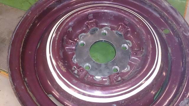

Så vi har tre olika lösningar.
1. En adapter. Den flyttar ut fälgen ca 25mm och då måste jag höja bilen fram. Annars tar det i skärmen. Så den lösningen gick bort direkt.
2. Borra om navet. Den lösningen gick också bort pga att den sexbultade bultcirkeln är stor och navet är litet.
Samt att det är enklare att hitta snyggare fälgar till chevans nyare bultcirkel än till den gamla ifall jag skulle vilja byta fälgar i framtiden.
3. Byta centrum i fälgen. Det var den lösningen som det får bli. Då kan jag spara infästningen till navkapseln och ha kvar originalstuket.

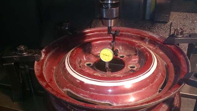

Upp med fälgen i CNC-maskinen och rikta upp den.

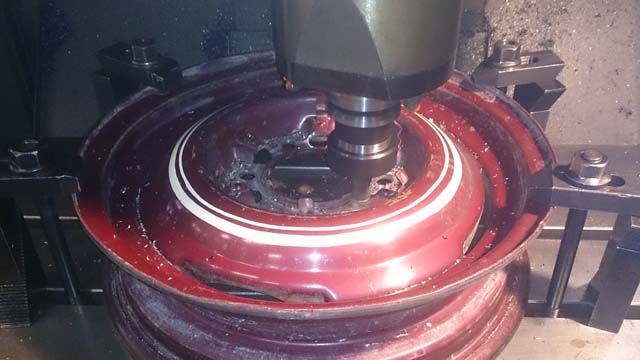

http://i3.photobucket.com/albums/y66/rosten1000/bilar/The%20bombs/13_zpsf0e50320.jpg

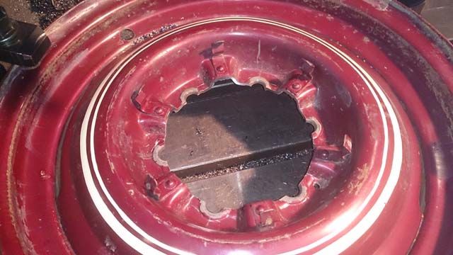

För sent att ångra sig.
http://i3.photobucket.com/albums/y66/rosten1000/bilar/The%20bombs/8_zps84b5d8b6.jpg
Då var första fälgen klar. Dags för fälg två.

Du var mig en modig rackare. Men förmodligen förhåller det sig så att du är jäkligt skicklig. Det nya fälgcentrumet måste ju centrera i fälgen.
573 Inlägg
9 maj 2014
Klockan riktar saker inom en hundradel. (Ett hårstrå är sex hundradelar tjockt)
Centrumet körs mått i mått. Dvs dom har i princip samma mått inom en hundradel. Dvs sex gånger  finare än ett hårstrå.
Problemet är svetsningen. Den kan dra fälgen snett pga värmen som utvecklas och spänningarna som redan finns i fälgen. Det är svårt att styra. Skulle det hända så sticker jag av fälgbanorna och svetsar dit dom igen. Precis som man gör när man breddar en plåtfälg.
Så det är lugnt.
Om du vill veta lite mera om vad man kan göra och hur man gör saker med plåtfälgar så skrev jag en del saker i denna tråd från 2007.
http://www.garaget.org/forum/viewtopic.php?id=66499

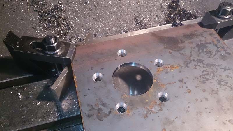

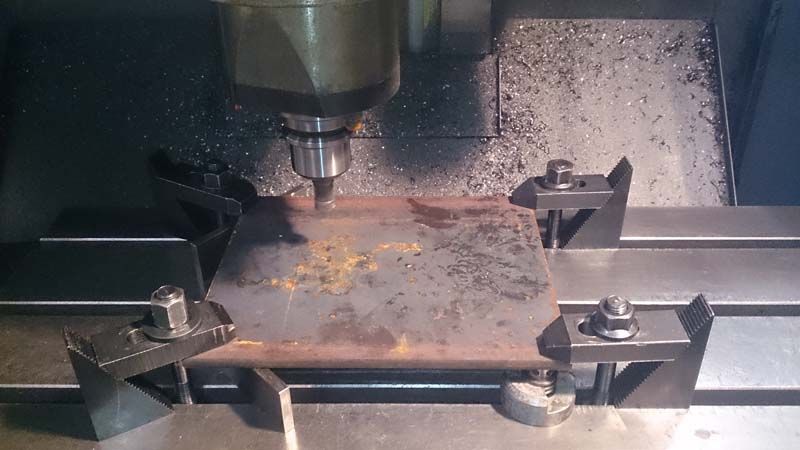

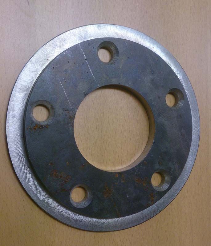

Dags att tillverka nya centrum med rätt bultcirkel.
Använder en 10mm tjock stålplatta i kvalité 1312.
http://i3.photobucket.com/albums/y66/rosten1000/bilar/The%20bombs/15_zps3a51d654.jpg
Centrumhål och hålbildklar. Dom koniska hålen är inte borrade med försänkare utan jag har programerat CNC-maskinen att köra hålen koniska.
http://i3.photobucket.com/albums/y66/rosten1000/bilar/The%20bombs/17_zps2ab6d79e.jpg
Första centrumet klart. Pressar i det i pressen och svetsar det sedan när det sitter med tryck i pressen.
http://i3.photobucket.com/albums/y66/rosten1000/bilar/The%20bombs/19_zpsdd7a4456.jpg
Centrumet på plats i fälgen. Dags att sätta det med lite tryck och svetsa.

Lackat och navkapsel på plats. Försökte hitta så exakt färg som möjligt om man jämför med originalfärgen på texten i kapseln.
