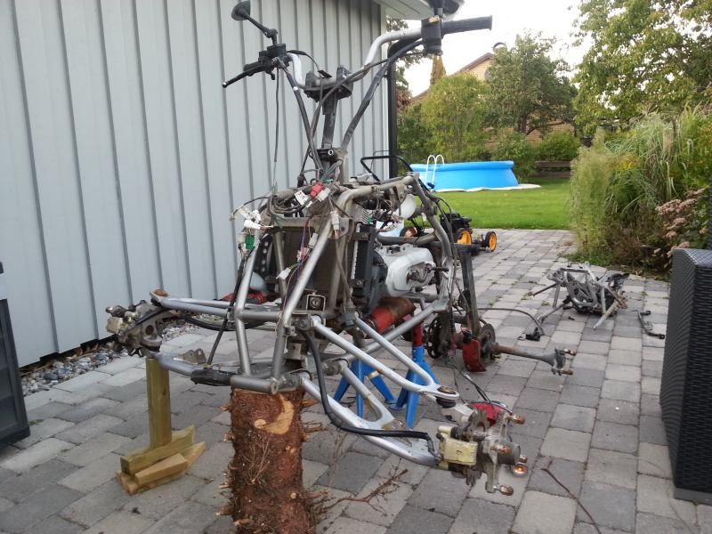

När jag köpte min 31 Tudor-kaross så köpte jag också en 33 Roadster i halvskala, mest på skoj. Tänkte att det kanske gick att göra något roligt av den någon gång. Sen dess har den mest bara stått och samlat damm. Nu i veckan fick jag höra att en kollega hade en rullad halvskrotad fyrhjuling ståendes. Och efter att ha kollat på den och betalat herrn i fråga 300 riksdaler så var jag och hämtade den. Till råga på det så har jag blivit lovat att få köpa en gammal hyrkart av en bekant. Och tillsammans lär dessa kunna bli en ganska rolig lådbil.

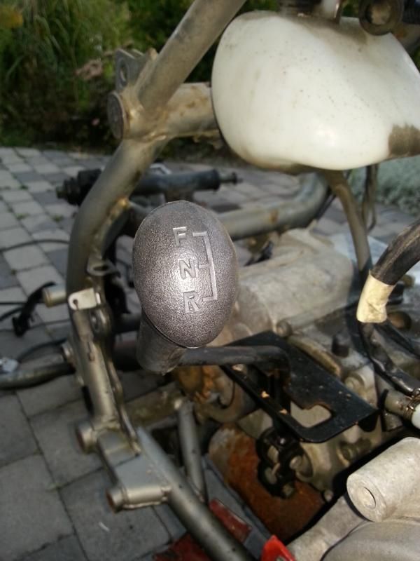

Fyrhjulingen började jag kolla på idag. Och eftersom det verkar som att den någon gång varit gatlegal så hade den både hel och halvljus, blinkers, tuta, instrumentpanel  osv. Och eftersom det är en fyrhjulingen så har den både elstart och backväxel också. Dessutom skivbromsar runt om och allmänt riktigt fina upphängningar.
Efter att ha pillat en del och mätt lite med multimeter så lyckades jag få alla lysen, tuta, blinkers och instrumentering att fungera. Och efter lite mer pillande hade jag lyckats bränna tändspolen tongue Och efter ännu lite mer pillande så gick motorn runt med startmotor och allting förutom tändningen verkar fungera.
Såhär ser det ut i nuläget.

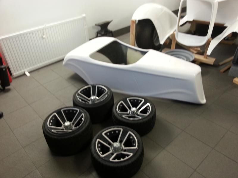

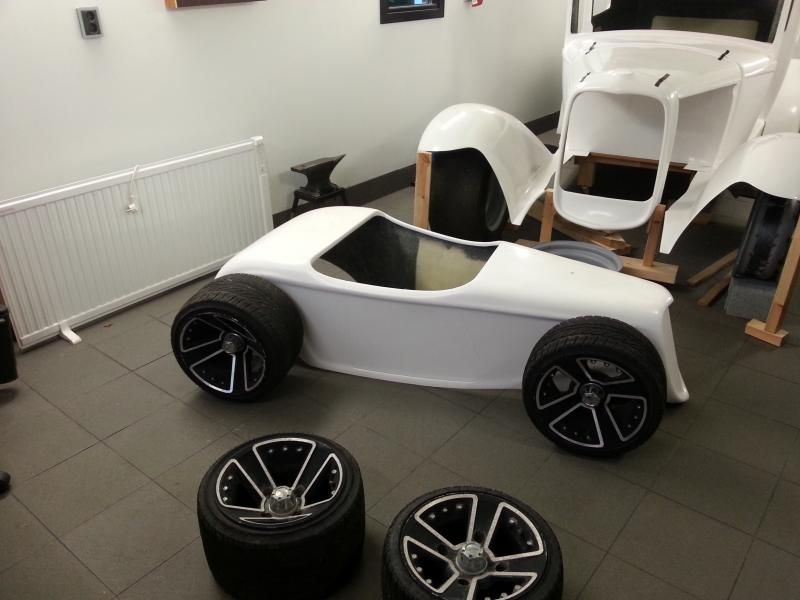

Här är karossen och hjulen som satt på 4-hjulingen. Lattjo dimensioner. 205/30-12 fram och 235/30-12 bak tongue
http://i50.photobucket.com/albums/f305/Quinnan/Projekt%20Tot%20Rod/2014-09-06191907_zps1386f2fd.jpg
Kommer se ut som en Hot Wheels-leksak tongue

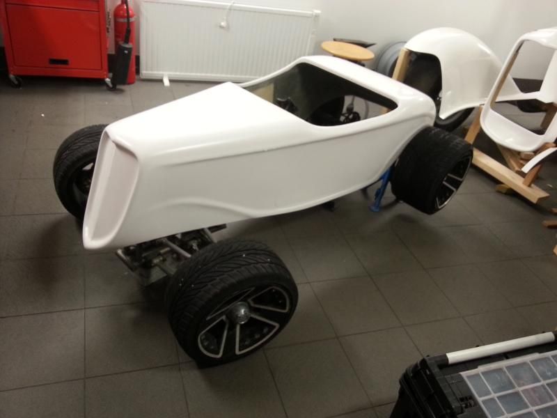

http://i50.photobucket.com/albums/f305/Quinnan/Projekt%20Tot%20Rod/2014-09-06191957_zps4b747531.jpg

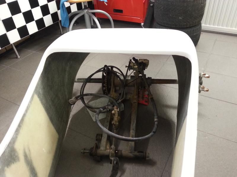

Provpassning av bakaxel. Kommer få tillverka spackers för att bredda lite.

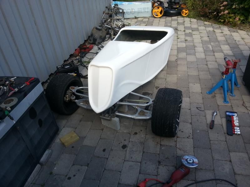

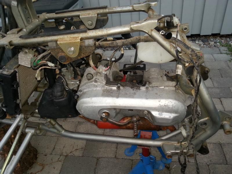

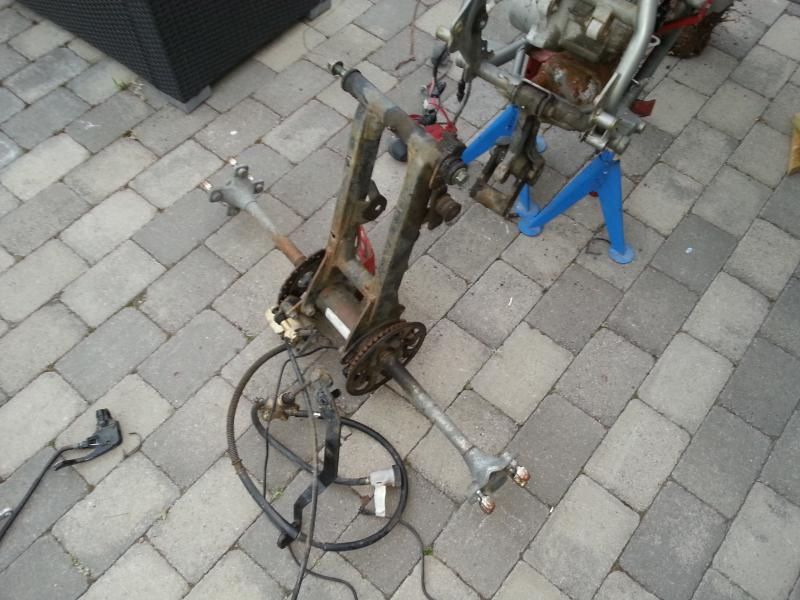

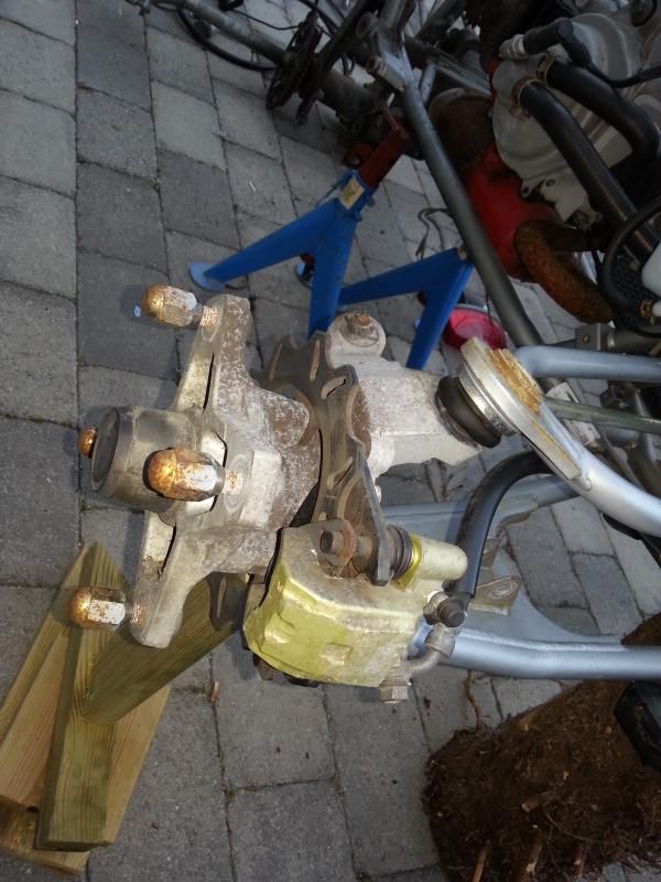

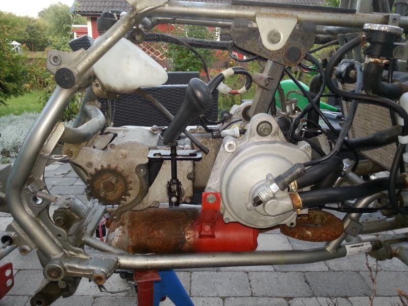

Har kämpat på lite här i helgen nu och faktiskt kommit en bit på vägen. 4-hjulingen är helt demonterad och jag har börjat ta vara på dom delarna jag ska spara. Hela kabelhärvan är uppmärkt och demonterad och framvagnen är bortkapad från resten av ramen.
Såhär såg det ut vid lunch idag.
http://i50.photobucket.com/albums/f305/Quinnan/Projekt%20Tot%20Rod/2014-09-07135821_zpse84aa722.jpg

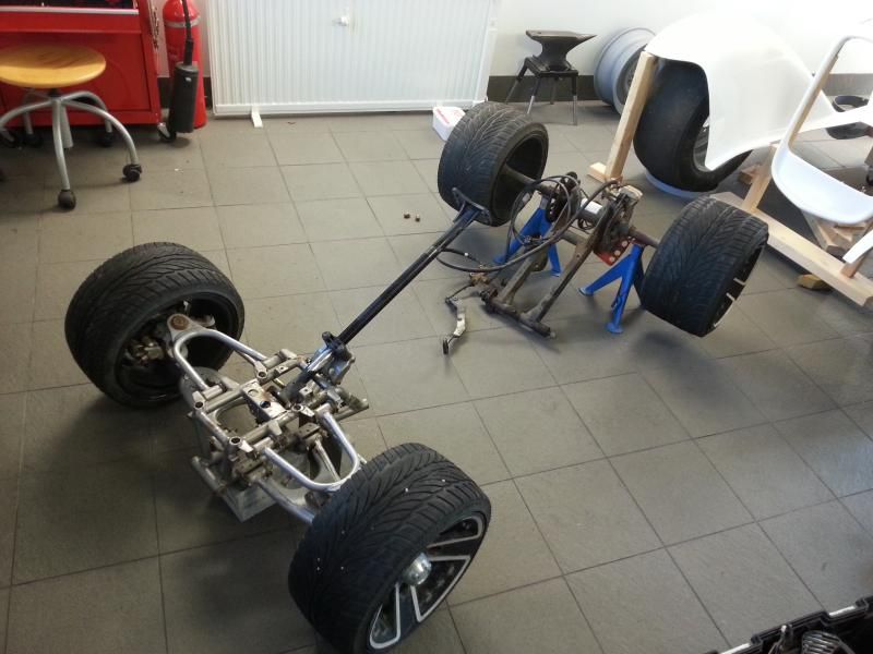

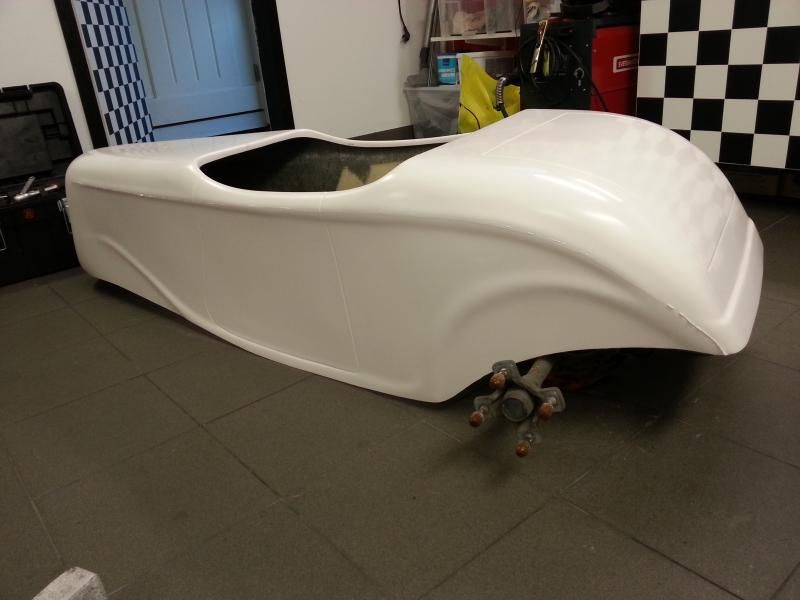

Och efter att ha kapat länkarmarna fram och kortad hela lådan som dom sitter i så stämmer måtten ganska bra.

Hoppas att "hon" blir låg! Såg väldigt hög ut i fronten! ^^
Kindvall
34 Inlägg
50% Uppfinnar-Jocke, 50% Dynamit-Harry
1 301 Inlägg
7 september 2014
Jodå... Ska kapas ur för länkarmarna så karossen hamnar där den ska. Närmare 2dm lägre blir den nog.
