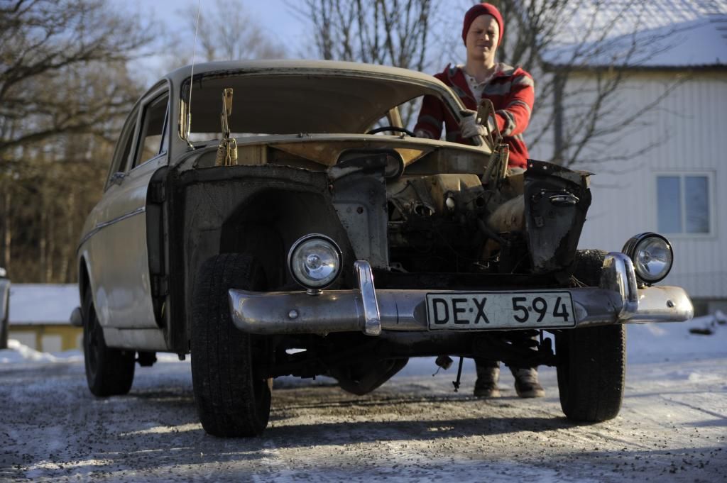

Den här bilen fick jag som en fantastiskt fin 20 års present av min sambo Anton. Den hade han ägnat tid åt att spåra upp då tanken var att hitta en identisk Amazon som den min far hade när jag var liten. När jag fick den hade... Visa mer

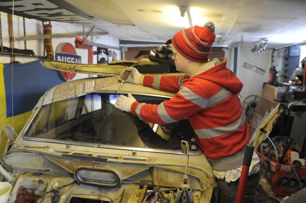

Anton hjälpte mig med de första stegen i nedmontering av framrutan.
http://i1298.photobucket.com/albums/ag54/angelicalyckborg/_0013375_zpsa82e78e8.jpg

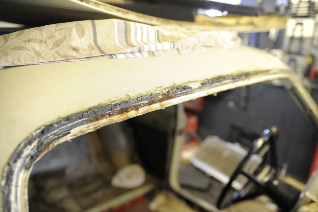

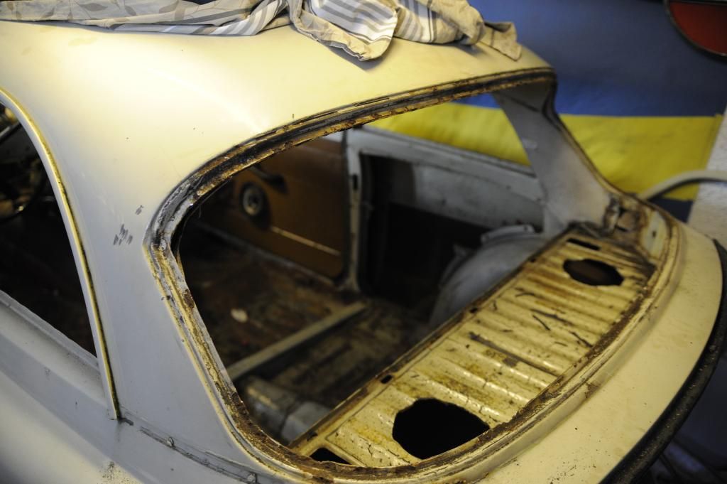

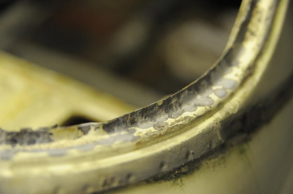

När vi fick loss den uppenbarade sig resultatet efter 50 års fusklagningar till läckage...
Till den positiva sidan så såg kanten ändå bra ut framtill.
http://i1298.photobucket.com/albums/ag54/angelicalyckborg/_0013390_zps76fa76b7.jpg
Medan kanten där bak dessvärre tagit mer stryk genom åren..

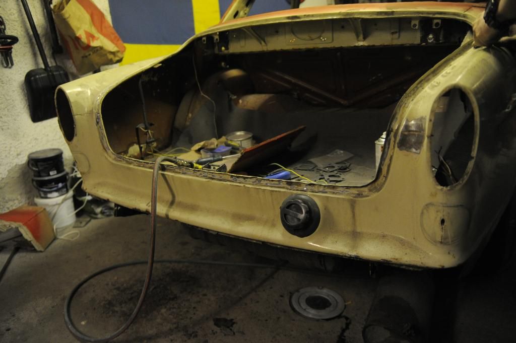

Fick även lossat hela bagageluckan och dess fästen som satt lite klurigt till.

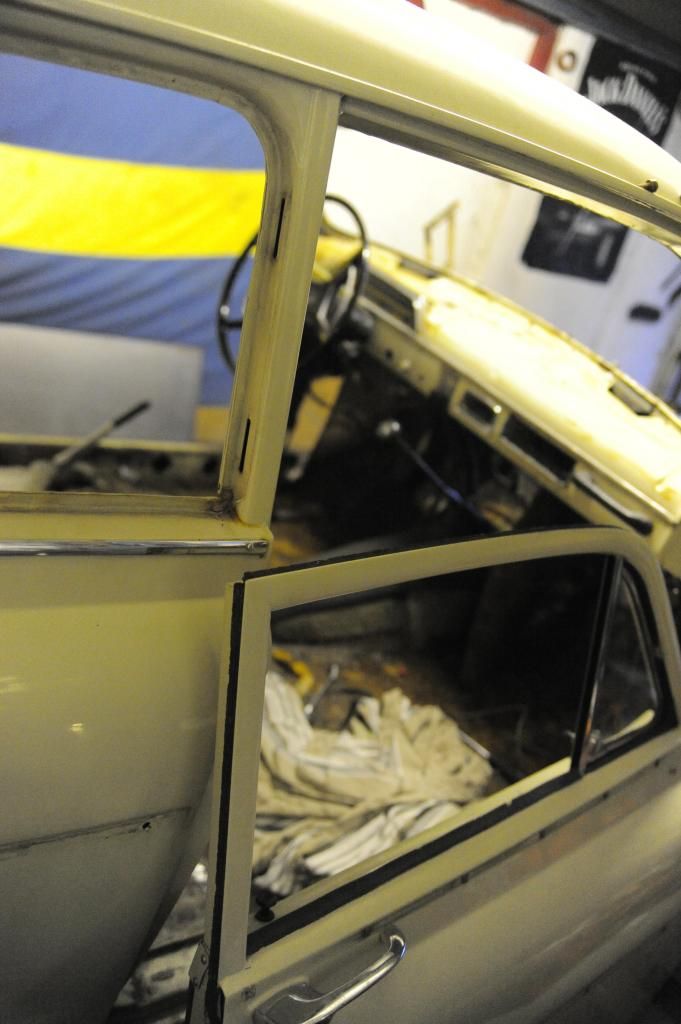

http://i1298.photobucket.com/albums/ag54/angelicalyckborg/_0013534_zps0ef95f27.jpg

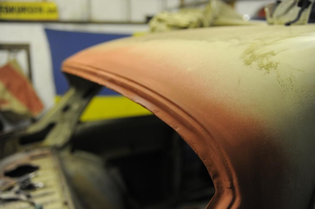

Provade även på att blästra kring bakrutan. Dock kom vi fram till att detta är något jag kan ägna mig åt efter jobbet  på veckorna istället.. smile
http://i1298.photobucket.com/albums/ag54/angelicalyckborg/_0013538_zpsaa3c3d79.jpg

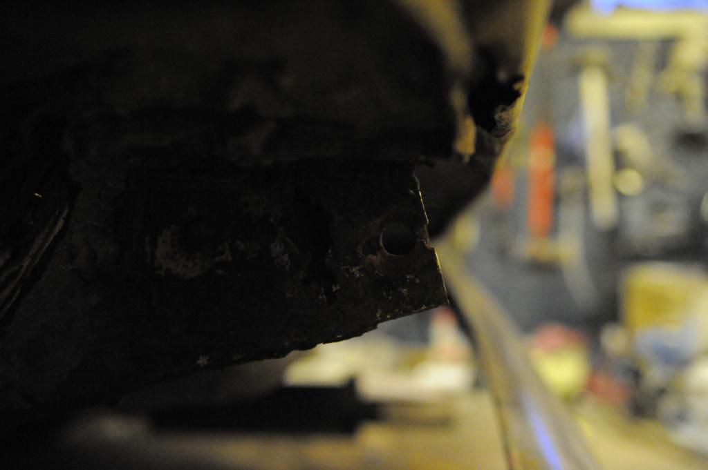

Måste även erkänna att fästet till stötfångaren inte vart den bästa konstruktionen.. Här fick jag allt kämpa en del för att få loss någonting alls pga all rost!
http://i1298.photobucket.com/albums/ag54/angelicalyckborg/_0013547_zps651730cb.jpg

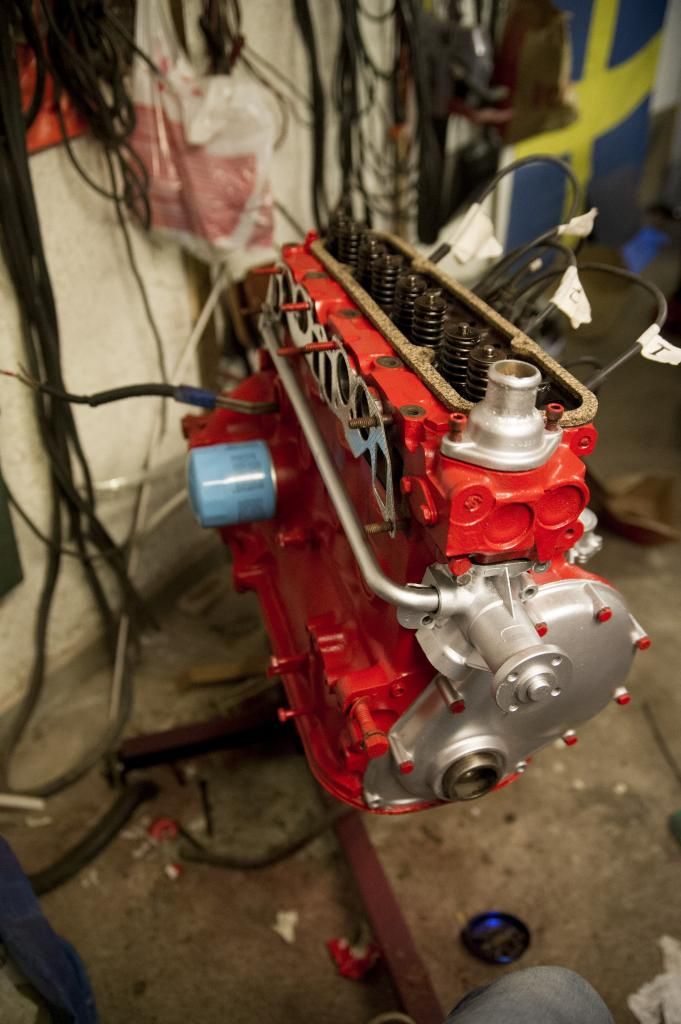

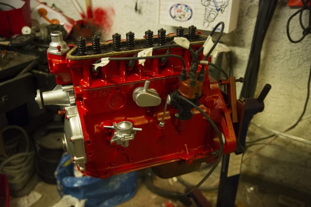

Under tiden jag slet som ett djur med stötfångaren, hjälpte Anton mig att komma vidare på motorn och börja sätta ihop den!
Längtar så efter att få sätta i den i en nylackerad bil och se hur det riktigt lyser upp! smile
http://i1298.photobucket.com/albums/ag54/angelicalyckborg/_0013539_zps1455a418.jpg
Nu ska vi bara justera ventilerna samt lackera ventilkåpan och montera den, så är motorn så gott som redo för start!
http://i1298.photobucket.com/albums/ag54/angelicalyckborg/_0013540_zps1b7bd579.jpg

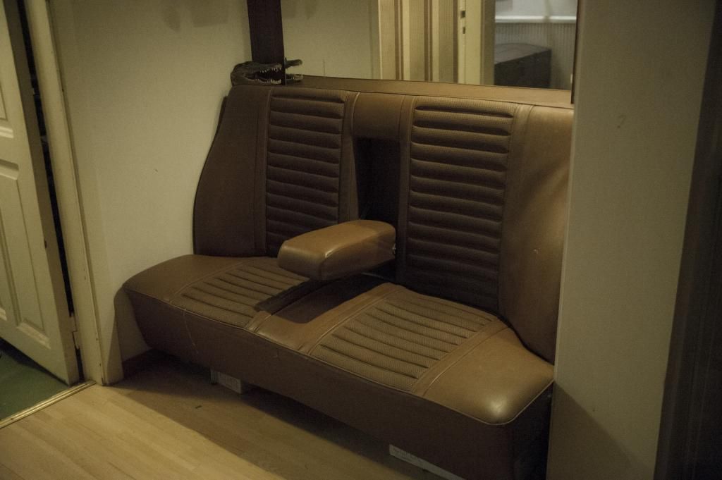

Slutligen vill jag ju också visa ett litet sidoprojekt! Ända sen renoveringen kom på tal så har jag tjatat på Anton om att ta vara på det gamla baksätet från bilen och göra en soffa av det. Sen att vi kanske inte egentligen har plats i huset för nåt sånt, det tänkte jag inte riktigt på.. Men nu så! Nu får jag allt min soffa! Ska bara bygga någon form av underrede.. winkhttp://i1298.photobucket.com/albums/ag54/angelicalyckborg/_0013550_zpse7805452.jpg

Go uppdatering! Som underede,  iallafall "sockeln" kan ju vara en kofångare ;-)
40 Inlägg
18 februari 2015
Det har du rätt i! Ska lägga fram detta förslaget till Anton! smile

roligt med soffa inne smile vore pricken över iet om  nu skulle ha tryckt dit bakre sidopanelerna oxå så ni får dom armstödena oxå
40 Inlägg
18 februari 2015
Ännu en rolig idé! Tack! :-)

Fredagsmys i en amazonsoffa, kan det bil skönare?
1 816 Inlägg
40 Inlägg
20 februari 2015
Håller med! smile

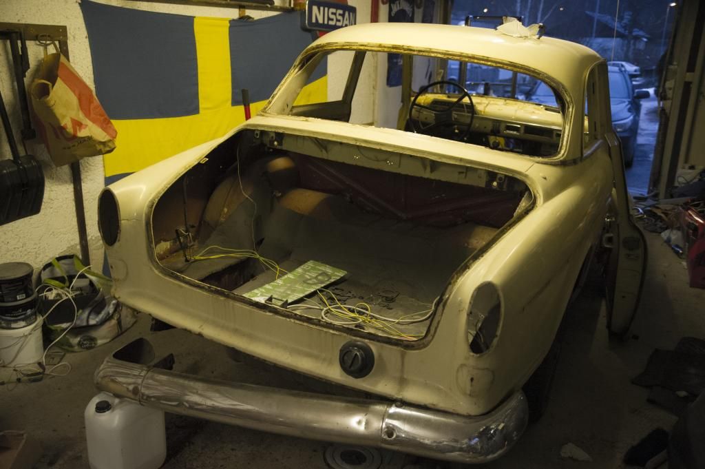

Denna kvällen började vi med att äntligen få loss bakre stötfångare efter mycket om och men.
http://i1298.photobucket.com/albums/ag54/angelicalyckborg/_0013576_zps535167d3.jpg
När vi fick bort den upptäckte vi väldigt mycket fusklagningar och skador på bakpartiet av bilen. Tidigare ägare hade tom lagat igen ett hål med diameter 3x3 cm i rent spackel. Detta kommer alltså resultera i ett byte av hela bakpartiet! Ett annat hål innanför stötfångaren kunde jag tom stoppa fingrarna igenom, så detta är alltså inget värt att lägga tiden på att försöka laga..
http://i1298.photobucket.com/albums/ag54/angelicalyckborg/_0013579_zpsb18cafaa.jpg
Efter detta var det främre stötfångare som stod på tur, vilket definitivt var ett lättare uppdrag då den inte satt lika svårt.
http://i1298.photobucket.com/albums/ag54/angelicalyckborg/_00135581_zpse8e20fb5.jpg
Fick även lite spontanbesök på eftermiddagen och de var definitivt inte blyga för att komma med en stund till garaget och hjälpa mig lite på vägen smile
http://i1298.photobucket.com/albums/ag54/angelicalyckborg/_0013559_zpsd0ace578.jpg
Efter lite jobb har vi nu även svetsat upp kanten runt bakrutan så den numera är jämn och fin! Nu ska det inte lyckas läcka in något mer vatten! smile
http://i1298.photobucket.com/albums/ag54/angelicalyckborg/_0013573_zps5c8f740f.jpg

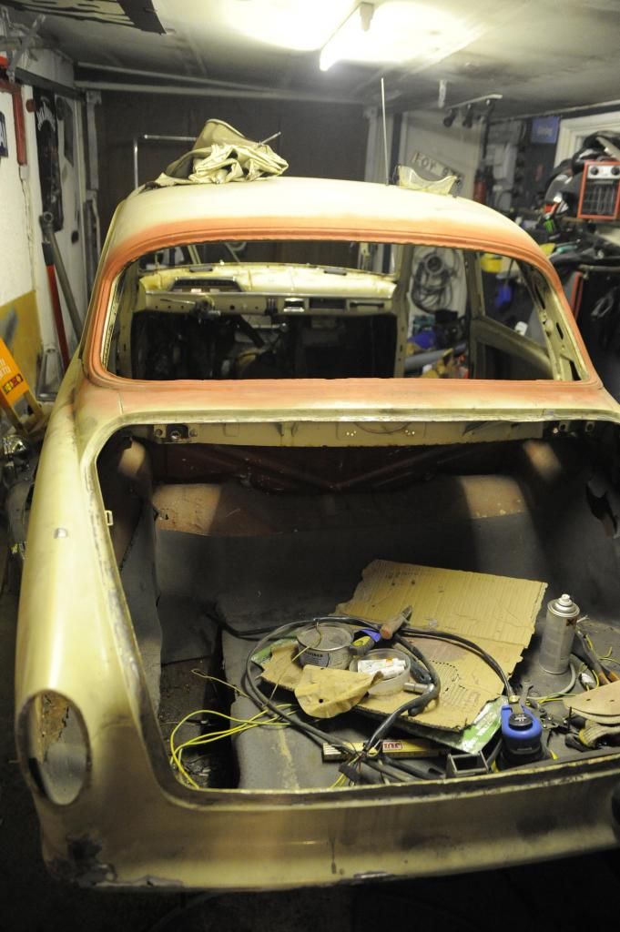

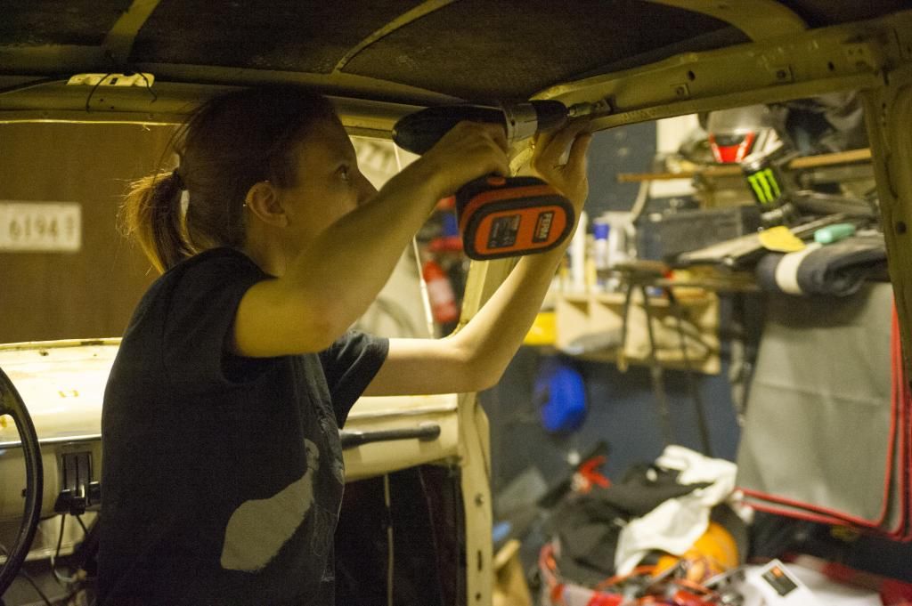

Innertaket har tagit emot lite att demontera då jag helst inte vill göra sönder det som redan är slitet, utan hoppas ju på att kunna rädda det. Men men, nu tog jag tag i det och ner kom det också efter lite pill!
http://i1298.photobucket.com/albums/ag54/angelicalyckborg/_00135631_zpsc60b7680.jpg
Nu är det verkligen bara skalet kvar och det drar ihop sig allt mer och mer till att börja slipa ner den gamla lacken och göra alla förberedelser för den nya.. smile
http://i1298.photobucket.com/albums/ag54/angelicalyckborg/_0013583_zps6b02bfec.jpg
