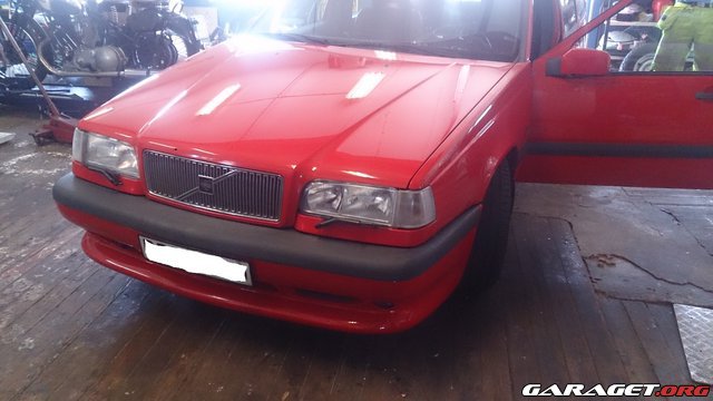

Först lite story bakom denna skönhet
1996 Köptes bilen av en firma och användes som pendlarbil och bytes senare in På Volvo i Norrköping
1998 Gick Ett Medelålderspar in på Volvo i Norrköping och fick syn på denna härliga T-Röd,
Den var Fullmatad med Nästan all utrustning ( utom Automat och inbyggd barnstol)
så dom slog till direkt helt enkelt, då hade bilen bara gått 2000 mil. Dom blev då 1:a riktiga brukaren på bilen

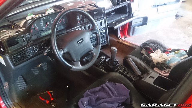

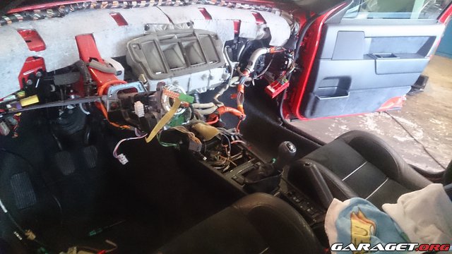

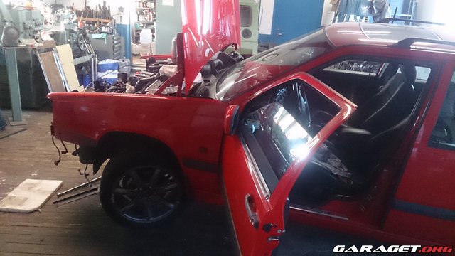

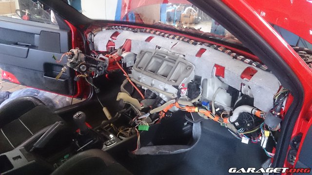

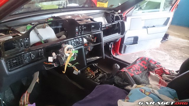

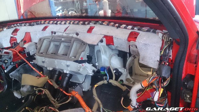

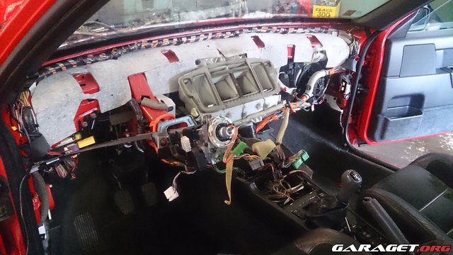

Började med att ac:n läckte någonstans och började från botten av kupén, sen byta jag hela systemet tillslut.
https://www1.garaget.org/gallery/images/109/108065/108065-3123cb7926cea2b889769c904d4ebfb9.jpg
Såhär ser utgångsläget ut

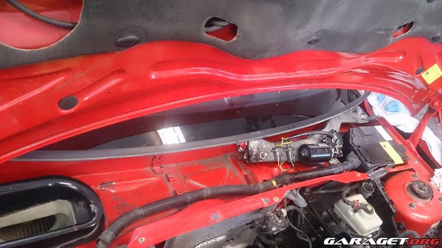

https://www1.garaget.org/gallery/images/109/108065/108065-224f1a30695aab1110889f3ba8d11d18.jpg

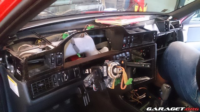

Börjar lossa torkarmotor samt bultarna i motorrummet, ( ups Bamze va ,med på ett hörn ) smile
https://www1.garaget.org/gallery/images/109/108065/108065-f9305c6ae4e1e54730932021f2efe54d.jpg
sakta men säkert
https://www1.garaget.org/gallery/images/109/108065/108065-782762fb1ca0d795d5fa8be4633d82d5.jpg
https://www1.garaget.org/gallery/images/109/108065/108065-1264a226015a424f225f1c58405c16de.jpg
tror man har av mycket här men nä då ska mycket längre in
https://www1.garaget.org/gallery/images/109/108065/108065-4a5816b3aa6d1feedbb83b31438fbf73.jpg
https://www1.garaget.org/gallery/images/109/108065/108065-717b443836a309a6576f5d0a5c25a686.jpg
https://www1.garaget.org/gallery/images/109/108065/108065-16d829b3d9dbaf691af40d77d18c4f73.jpg
https://www1.garaget.org/gallery/images/109/108065/108065-3f58ed6c005c3eea2bf80894f1fe1731.jpg

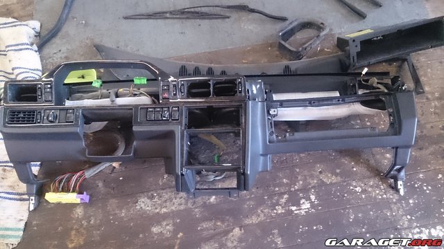

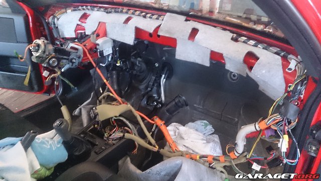

ta lite minnesbilder hur allt sitter
https://www1.garaget.org/gallery/images/109/108065/108065-236963b75a39c510c25fc9d839c7a234.jpg
https://www1.garaget.org/gallery/images/109/108065/108065-0f86c57a7f932853987be651c9db0ae0.jpg

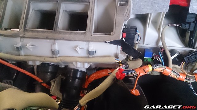

helvetes skit kopplingar att få av enligt mig
https://www1.garaget.org/gallery/images/109/108065/108065-3bdf319aa0d91108681c4bd5cdc51134.jpg

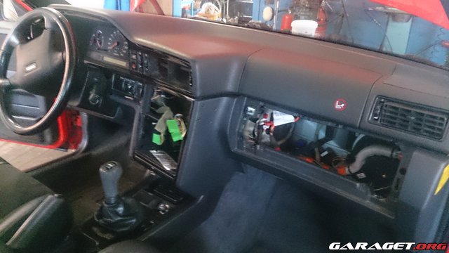

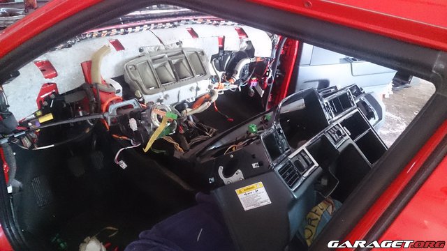

så nu har jag av allt jag skulle
https://www1.garaget.org/gallery/images/109/108065/108065-f5486739fa38eaa63ae1fdcc3831b5bc.jpg
men får väll dela denna också
https://www1.garaget.org/gallery/images/109/108065/108065-2613ea943569b556dc28fe63711e5b8b.jpg

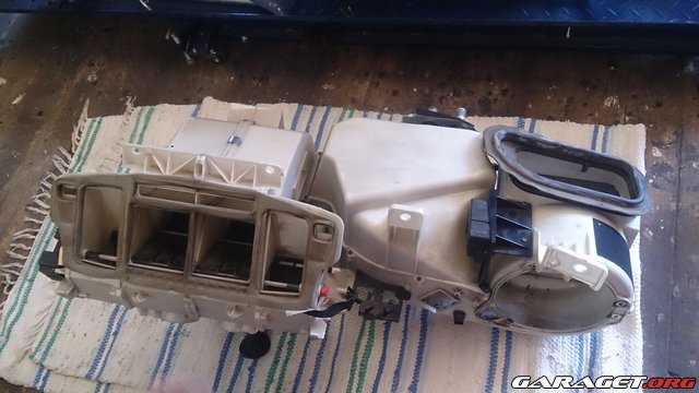

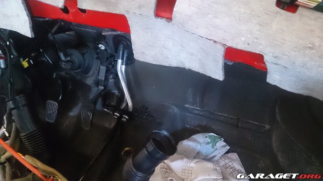

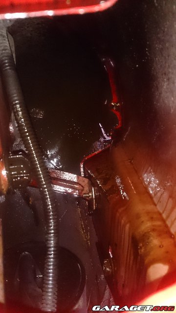

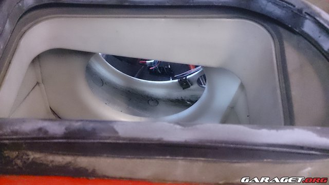

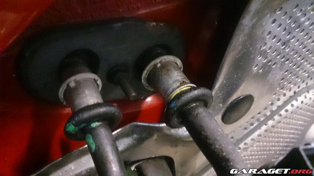

Va lite glykol kvar i rören till värmepaketet, tur man la mycket filtar på golvet
https://www1.garaget.org/gallery/images/109/108065/108065-8daeb87a29497dd13c322b68df93ecaa.jpg

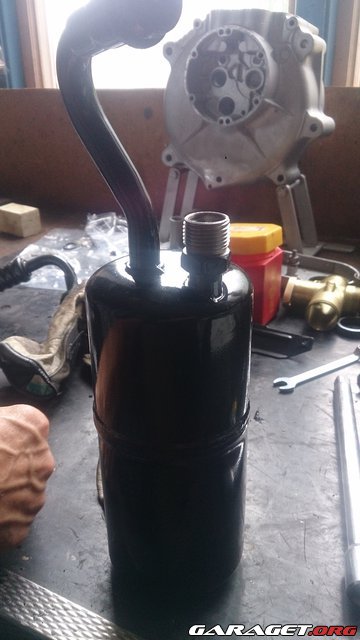

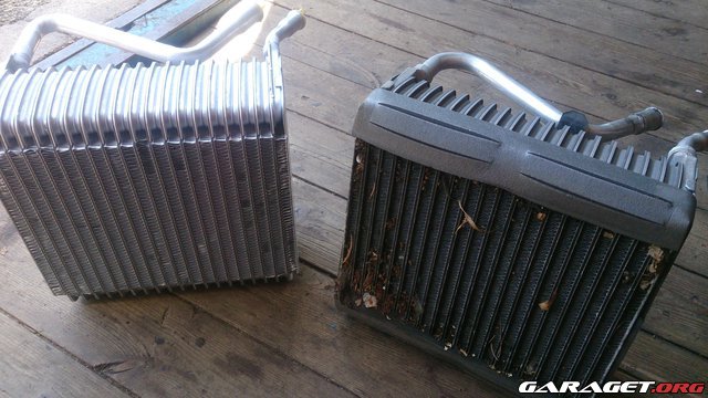

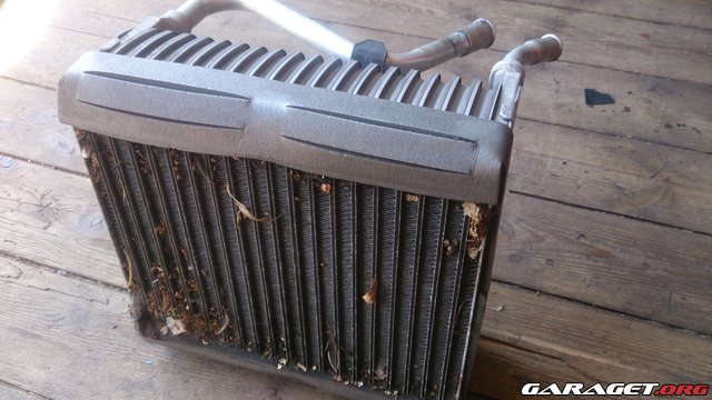

Äntligen Första målet hittat. Detta är då evaporatorn ( förångaren som sitter inne cupen mot torpedväggen ).
https://www1.garaget.org/gallery/images/109/108065/108065-88424ef5e0746c562c5d1a096df8365b.jpg

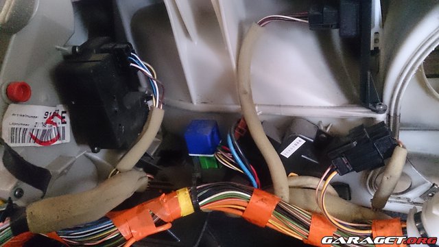

hm var låg nu alla kablar
https://www1.garaget.org/gallery/images/109/108065/108065-f7f827c0773e34eb5213bce98f234794.jpg

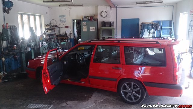

snart en bil igen
https://www1.garaget.org/gallery/images/109/108065/108065-817aed96f81cd2b9b78669d0f1755a93.jpg
https://www1.garaget.org/gallery/images/109/108065/108065-d16be32b49debc4e4a1567dac7a6815c.jpg
https://www1.garaget.org/gallery/images/109/108065/108065-0b48e8aa528e8389c5948528db5382de.jpg

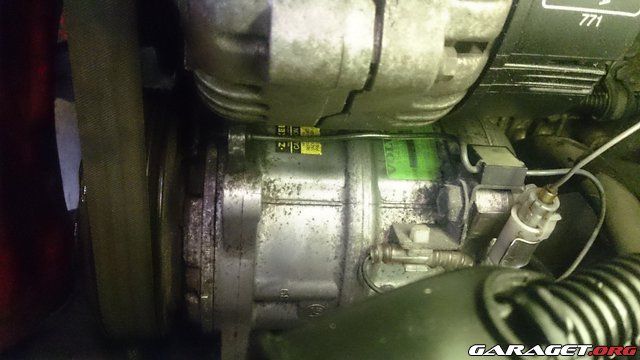

men va fan,  varför ska jag sluta där.
jag bytar kondensor, kompressor och torkfilter också så vet jag att allt är fräscht.
https://www1.garaget.org/gallery/images/109/108065/108065-d538056869cf5352b2091070b8c83c8a.jpg

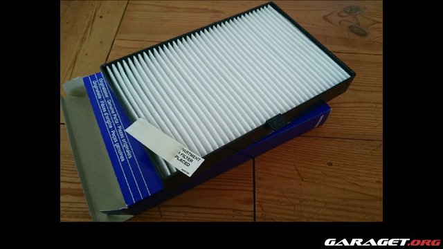

Tips  Skaffa filtret och hållaren som finns som tillval till ecc paketet mm.  Ger bättre luft och en mycket renare bil då damm mm inte sugs runt inne i bilen.  Du måste snacka med volvo för det finns två olika filter att välja mellan.
Filter och hållare behöver du.. kostar kanske 1000kr totalt.
178 Inlägg
15 maj 2015

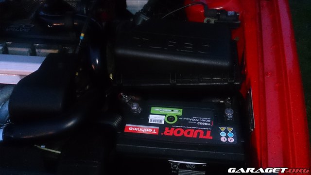

Jepp
Det inköptes direkt
Glömde visa det bara :-)
https://www1.garaget.org/gallery/images/109/108065/108065-d3ecfd541733b6991a1020bc5fe8d789.jpg
https://www1.garaget.org/gallery/images/109/108065/108065-8608b82b7670fa463fd858d84bf1c950.jpg
Men Tack för tipset wink

vilken av de två modellerna var det som du skulle ha till din bil?
Vad det nu är för skillnad då dvs.
178 Inlägg
15 maj 2015
Vet faktiskt inte vad det är för skillnad men fick denna av volvo när jag sa mitt reg nummer och det passade :-)
Hittade inte kvittot nu så jag kunde säga art nummer tyvärr
En 5a är Livet.
2 005 Inlägg
15 maj 2015
Pollenfilter eller multifilter tror jag att det är man har att välja mellan.  Multi ska vara en hundring dyrare tror jag.  ca 200-250 för pollen och 300-350 för multi men troligen är mina priser lite förändrade idag.
178 Inlägg
15 maj 2015
aha okej , ska kolla upp vilket jag köpte , kul att veta ju hehe smile

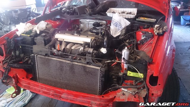

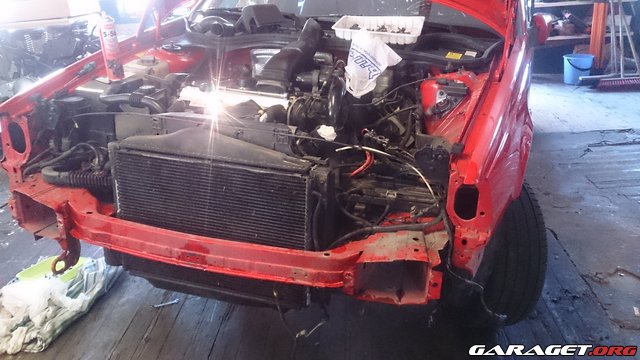

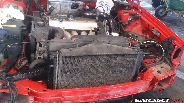

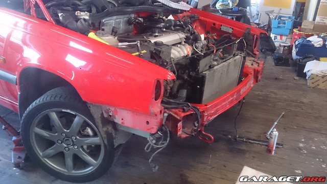

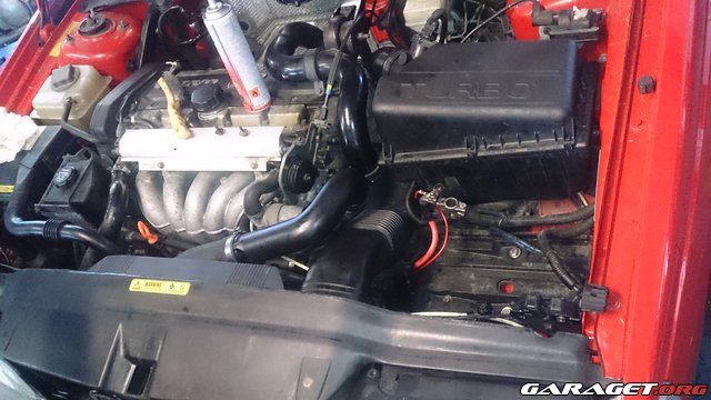

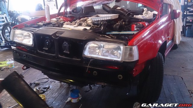

gräver mig sakta in
https://www1.garaget.org/gallery/images/109/108065/108065-808f4828301a8e2d791dd67a327fddd8.jpg
https://www1.garaget.org/gallery/images/109/108065/108065-637da66cb62621a201e106a92555044e.jpg

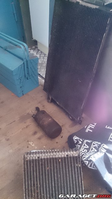

det såg ju ut som 19 år på saltiga vägar

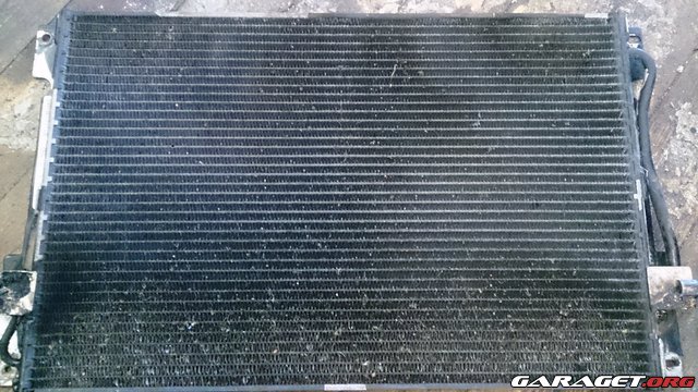

https://www1.garaget.org/gallery/images/109/108065/108065-5db9496d294a91f370e89c3033784376.jpg

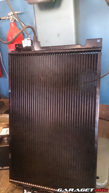

gamla kondensorn såg hyfsad ut
https://www1.garaget.org/gallery/images/109/108065/108065-d02cb39352c07ea9b05d8bf8c2754a39.jpg
men har en ny stående så den åker i sen
https://www1.garaget.org/gallery/images/109/108065/108065-a361e5be8cac1dcdff936d41a3b2dc68.jpg

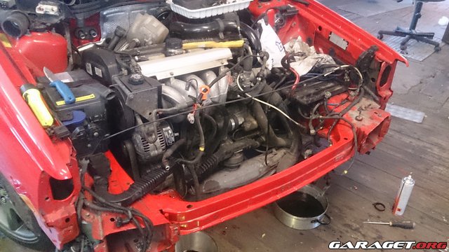

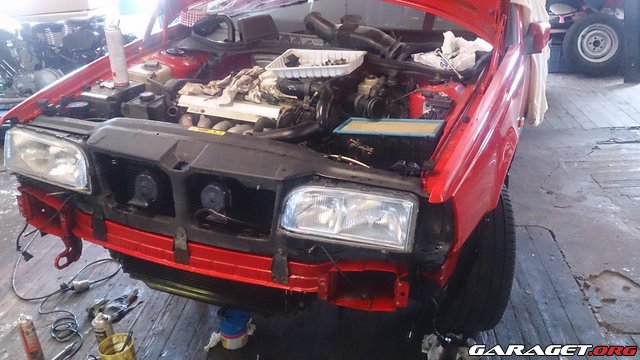

fortsätter ta av lite till så man kommer åt
https://www1.garaget.org/gallery/images/109/108065/108065-a86f80dcc9130edcc4088c689cc25f60.jpg
https://www1.garaget.org/gallery/images/109/108065/108065-60c6e1571758c0701e2b24bafcf62c34.jpg

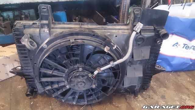

1 st intercooler
https://www1.garaget.org/gallery/images/109/108065/108065-dee12c6f546f3ab09cb3b6bfbeb46df7.jpg
https://www1.garaget.org/gallery/images/109/108065/108065-60331bf070319edae588073c741ec316.jpg
https://www1.garaget.org/gallery/images/109/108065/108065-75d43d5174c9790480b3fb5c19e390b0.jpg

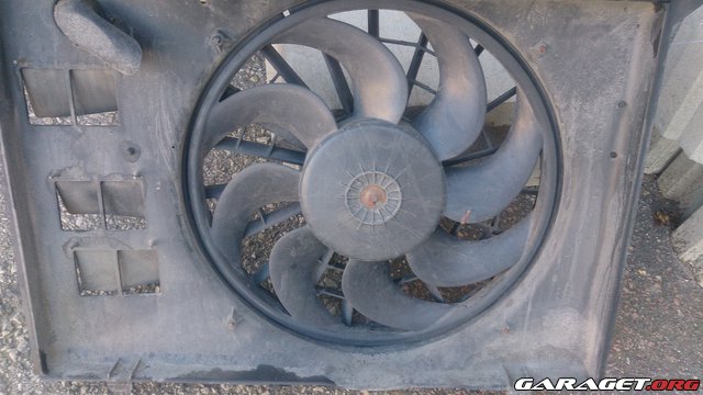

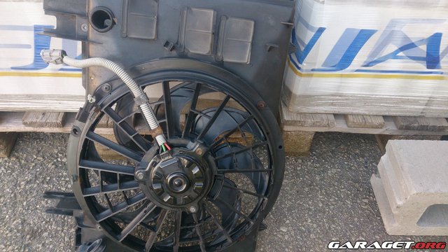

fan va dammig hon blir på några dagars meckande
https://www1.garaget.org/gallery/images/109/108065/108065-996d7298b259466d547a587eadb3d214.jpg
skönt att få i nya saker

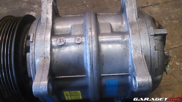

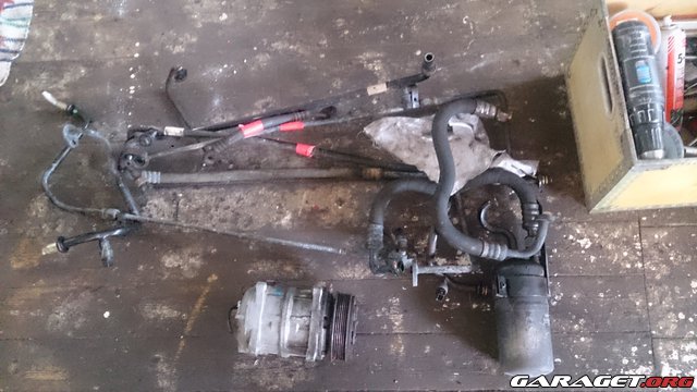

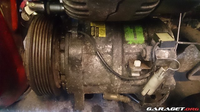

lite fynd på skroten, 850 som gått 19k som jag snodde lite ac rör och kompressor ifrån
https://www1.garaget.org/gallery/images/109/108065/108065-816601be5d8dfcfd4c6bca7c9d3fa316.jpg

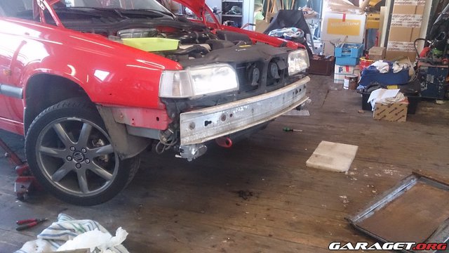

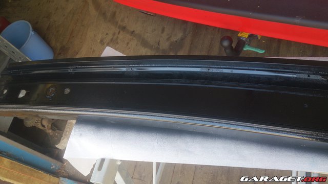

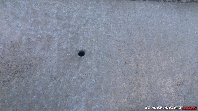

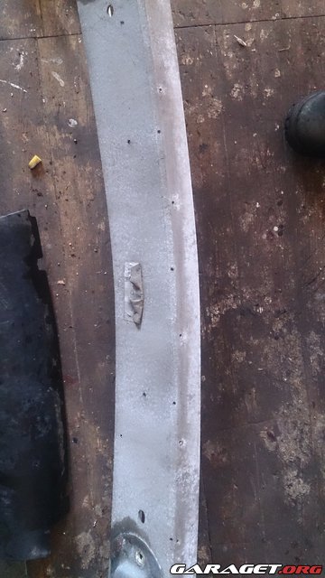

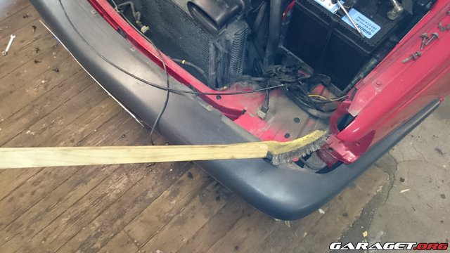

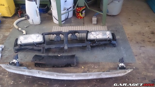

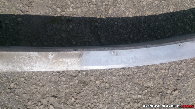

Krockbalken var ju aningen ärgad
https://www1.garaget.org/gallery/images/109/108065/108065-36ab5cb98829ed42cd83a9c233afb435.jpg
https://www1.garaget.org/gallery/images/109/108065/108065-c6840d6ba5d61f5479b2427a179fa53e.jpg
halva slipad
https://www1.garaget.org/gallery/images/109/108065/108065-8674bfa5336c49c6f6381a61fc8c6f4f.jpg
nymålad
https://www1.garaget.org/gallery/images/109/108065/108065-2a5479dbe4413fd69115966ae2ac6f98.jpg
kommer mer i morgon smile

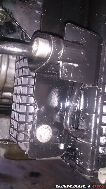

den funkar men bytar till en som gått betydligt mindre
https://www1.garaget.org/gallery/images/109/108065/108065-bce0be557f521ba4ee76858302c9077d.jpg
så fint de blir smile

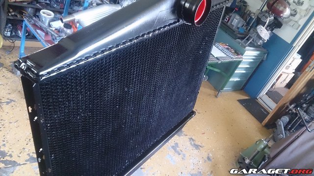

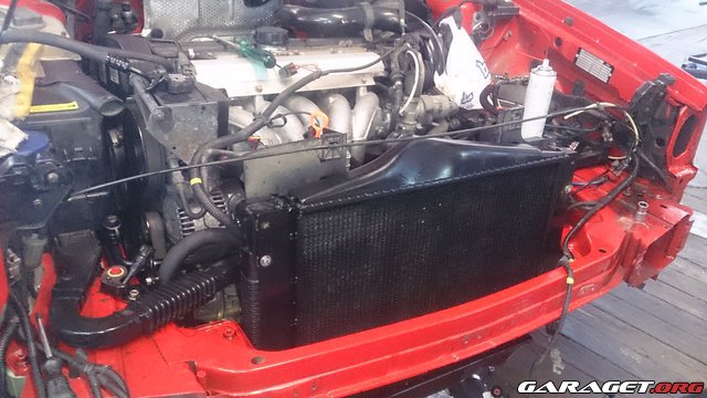

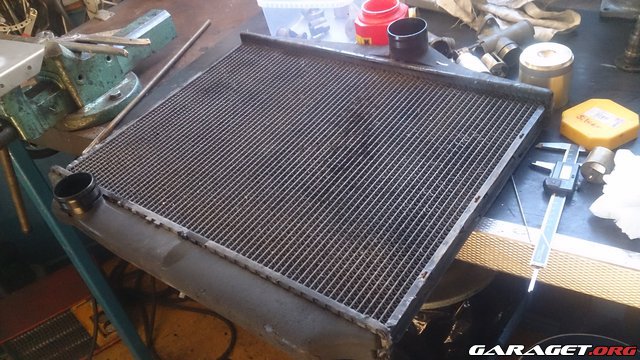

nymålad intercooler
https://www1.garaget.org/gallery/images/109/108065/108065-e8b1b81e9496897f76f63340fc1f6b46.jpg

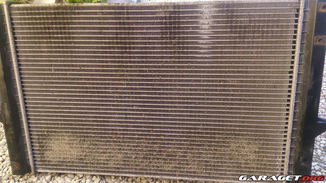

kylaren va lite förstoppad
https://www1.garaget.org/gallery/images/109/108065/108065-b2775c3b1e87ef787d80dbd62b81aa62.jpg

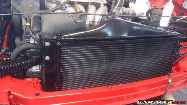

Kylaren på
https://www1.garaget.org/gallery/images/109/108065/108065-e6d239abf1f501650faac604f47afdd6.jpg
intercoler på plats
https://www1.garaget.org/gallery/images/109/108065/108065-16b4b65cc668fa873b933fb30575d00e.jpg
nymålat

specialgjord stålborste till bakom framskärmarna  smile
https://www1.garaget.org/gallery/images/109/108065/108065-d4abec2283ce8ae0b97e3d14575c5486.jpg
på insidan av framskärmarna vill det gärna rosta på grund av all skit som sätter sig, men efter lite skrapande och en stor gnutta spillolja så kommer det inte rosta på ett bra tag smile
https://www1.garaget.org/gallery/images/109/108065/108065-f302b509b7c98dc4b65430cbc8ecf186.jpg

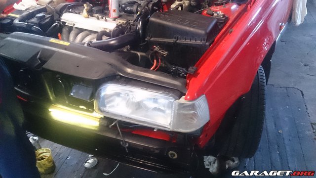

strålkastarramen på
https://www1.garaget.org/gallery/images/109/108065/108065-bc0033f3566c220bdf8ca56d0bf0c95a.jpg
krockbalk på , nymålad och fin
https://www1.garaget.org/gallery/images/109/108065/108065-70b23c5b44ae01419fe292615888c77f.jpg
börjar ta form igen
https://www1.garaget.org/gallery/images/109/108065/108065-0faf7b66ef5ac9564c961223716d6357.jpg

Stort och fint Tudor fick det bli ( Precis det fick plats i hållaren ) smile
https://www1.garaget.org/gallery/images/109/108065/108065-067d43734dddf036a8fd9975da82d71b.jpg
provtryckningen gick galant , i med två burkar gas
https://www1.garaget.org/gallery/images/109/108065/108065-8969ee872ffd8c17748e9dd6f55d4c83.jpg
så då va hon komplett igen och iskallt inne i bilen YES!!!!!

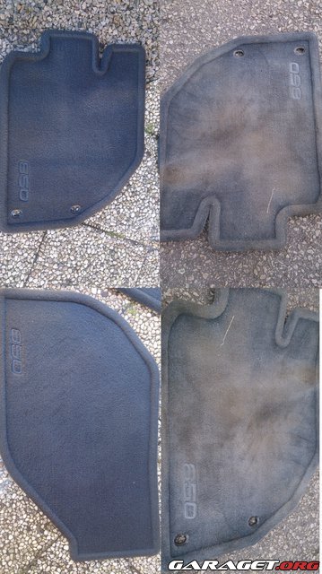

liten tvätt på mattorna fick det också bli
https://www1.garaget.org/gallery/images/109/108065/108065-c07e8642df410009eea8ec1caf27f5d9.jpg

Grymt jobbat!
Vad använde du för färg till krockbalken?
178 Inlägg
18 maj 2015
stefanwasa skrev:
Grymt jobbat!
Tack. Ja din blir riktigt fin också
Jadu  är osäker   använde.den till nästan allt på min glt också men sälvklart kollar jag upp den ;-)
