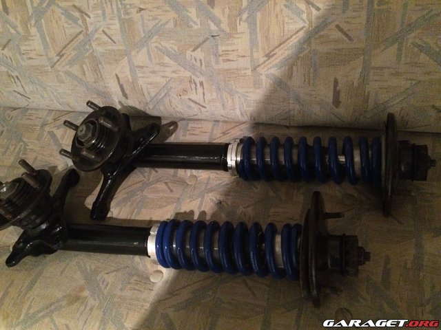

Har inte blivit något gjort i garaget på slutet då det är så förbannat kallt tongue men jag tog och satt ihop mina coilovers iallafall, dock har jag inte satt dit ställbara topplagringarna än  smile

Volvoslut245 skrev:
fan va tjusiga dem blev smile
Tackar smile

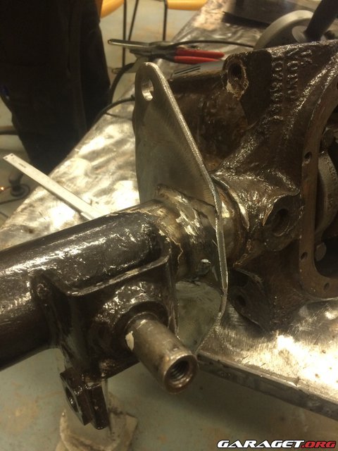

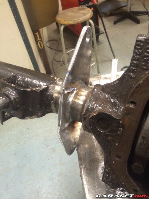

Tog och gjorde nytt fäste på bakaxeln i 6mm plåt då original går sönder bara man tittar på det tongue

4 februari 2016
#174
haha sant, bra med "förstärkningar" smile

#175
Trevlig förstärkning! Har tänkt göra precis samma sak nu i vår någon gång, så kul med lite inspiration! smile
Kommer du köra med originalbult eller någon annan rackare?
Nej det blir nog rostfria skruvar överallt smile

Kör inte rostfritt i framvagnen eller bakvagnen! Dom är inte lika sega som vanlig och kan därmed gå av med tiden! hmm
