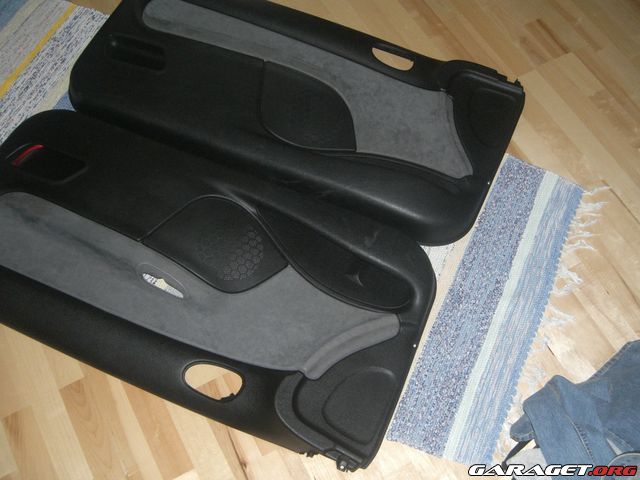

En bild på mina dörrar innan bygget big_smile
http://www.garaget.org/gallery/archive/52935/253520_ell0fe.jpg

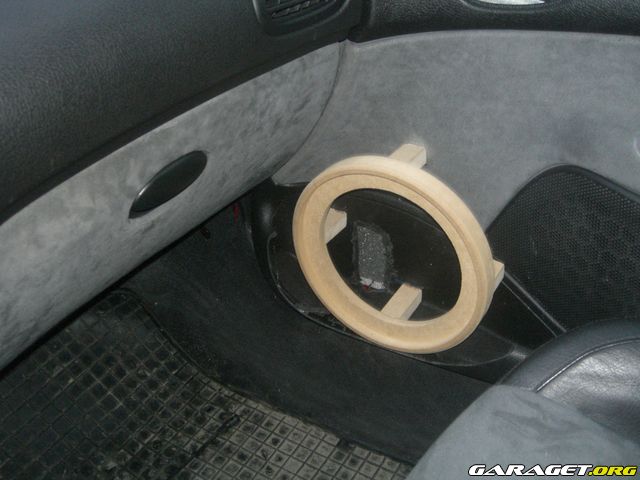

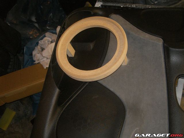

kapade dörrar o lite provmontering big_smile
http://www.garaget.org/gallery/archive/52935/253521_09zvxk.jpg
Provmontering kommer sitta 8 tums basar i dörrarna smile

Vad skall det bli för "projekt"? Ren utsällare, tävlande etc?
Du skall få ett tips på direkten: sätt diskanterna nära 8tummaren. Om du sätter dem typ i A-stolpen eller på brädan kommer det inte bli så bra.

Dom kommer sitta i a stolpen kommer inte sätta dem i dörrarna nära 8tummarna jag kommer ha 5.25 plaserade i panelen också och diskanten kommer nära dem och dom kommer spela på en hel del i registret så mer info kommer längre fram smile... vet redan har fått mycket tips från min team mate som heter mtr på garaget.. har också även tävlat innan lite och detta kommer vara både reklam pelare och även tävlings bil på samma gång. Som sagt så lär ni nog se denna bil ute en hel del i sommar smile... ja kommer tävla i advanced 30 light om du inte läst min info på min sida ?

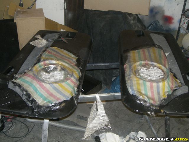

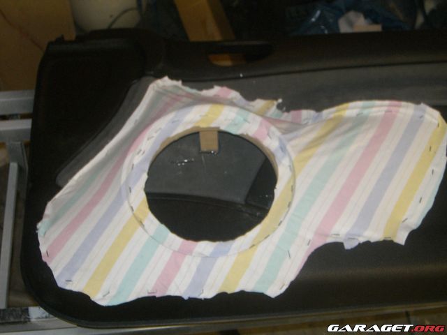

tänke skulle lägga upp lite mer smarriga bilder  smile
http://www.garaget.org/gallery/archive/52935/254344_lf9g3e.jpg
Här är en bild på hur ja har spänt upp tyget m.m big_smile
http://www.garaget.org/gallery/archive/52935/254345_3e2jk6.jpg
Här ligger första poleyster plasten på smile så blev väldigt nöjd själv. Kommer nog att se ganska maffigt ut i bilen smile

varför stoppa glasfiber inne i ringarna ???
samt borde inte detta ligga under projekt ?
annars ser det väl bra ut, cad ska du klä dörren i sen
16 197 Inlägg
12 februari 2008
nej nej nej!! man kan ju inte plasta me orginalklädseln kvar på dörren..
turboabstinens
442 Inlägg
12 februari 2008
Det är väl bara att glasfibra över?
ocertifierad klåpmekare
16 197 Inlägg
12 februari 2008
bluelight skrev:
då måste du plasta HELA dörren..  glasfiber färster inte nå vidare på vinylen, å har man nångång tvättat dörrsidan me "vinylputs" så e de hopplöst..
när ja plastar dörrsidor å annat i bilar så tar ja ALLTID bort orginaltyget/vinylen för bästa resultat..
