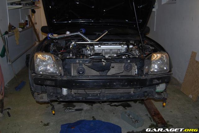

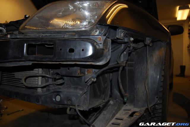

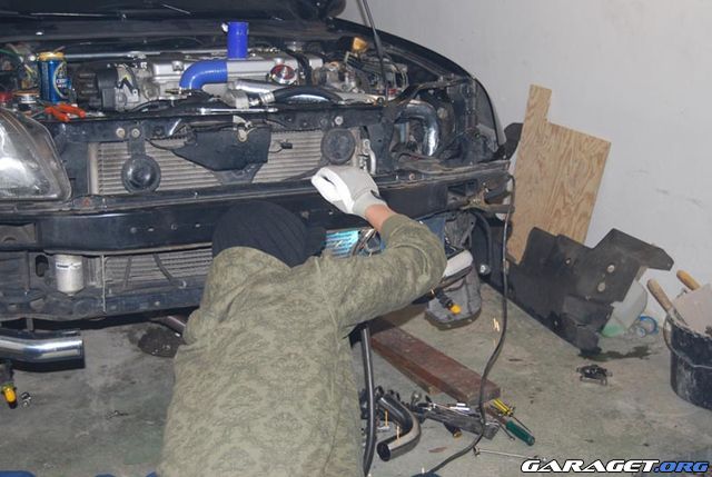

Det började med demontering av orginalprylar, front, och mitt kära AEM V2 (sålt till Frebba_)
Första bilden utan front:
https://www1.garaget.org/gallery/archive/88919/590175_l0weii.jpg

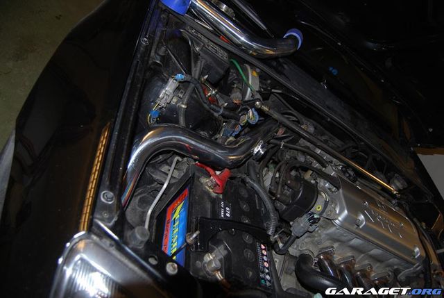

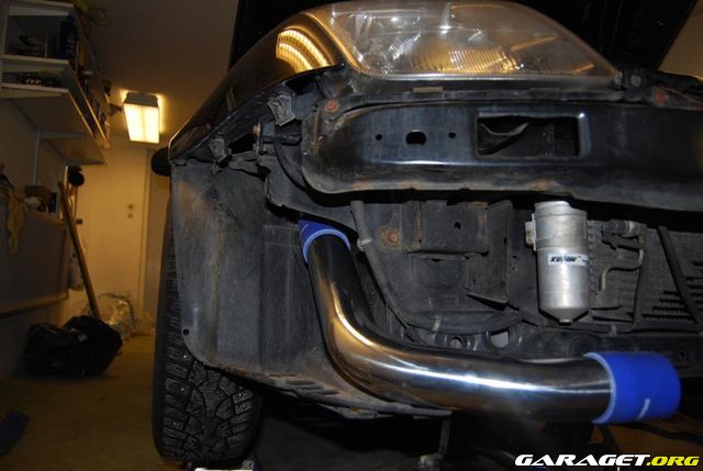

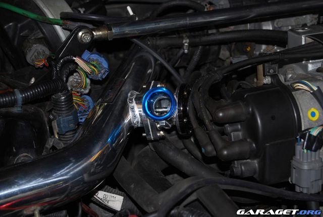

Tyckte det verkade roligt att provmontera det nya tryckröret. så det blev det första jag satte dit.
Passade som en smäck!
https://www1.garaget.org/gallery/archive/88919/590177_cgn3j0.jpg
https://www1.garaget.org/gallery/archive/88919/590178_s6kqla.jpg

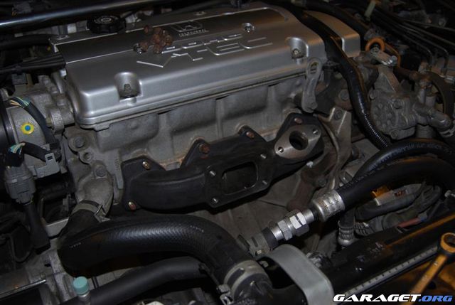

Efter detta blev det demontering av mitt Megan extraktorgrenrör (sålt till Godspeaker)
Och på med den "gjutna mackan" Anledningen till att jag valde ett sådant var att jag kunde behålla min orginalkylare och AC. AC FTMFW!
https://www1.garaget.org/gallery/archive/88919/590179_neaubo.jpg

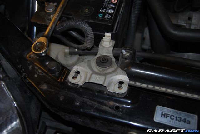

Provmonterade turbon, men märkte att den tog i lite varstans. så dags o småmodda.
Kylarfästen fick slipas lite på

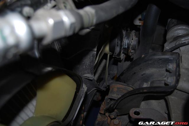

https://www1.garaget.org/gallery/archive/88919/590180_oizd1s.jpg

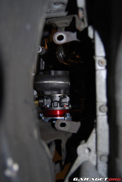

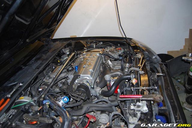

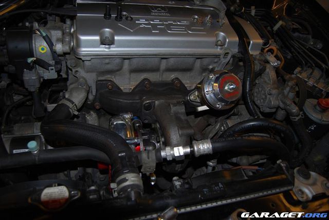

Fritt o gott om utrymme, dags att provmontera turbon och wastegaten
https://www1.garaget.org/gallery/archive/88919/590182_no6577.jpg
https://www1.garaget.org/gallery/archive/88919/590183_on1t2q.jpg
https://www1.garaget.org/gallery/archive/88919/590184_rc5g29.jpg
Nästa steg blev att montera på "Mr.LoveSound"
Greddy Type RS (Äkta)
https://www1.garaget.org/gallery/archive/88919/590185_5k0y83.jpg

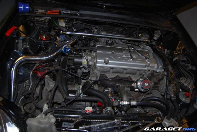

och en liten översikt
https://www1.garaget.org/gallery/archive/88919/590186_8jl6wc.jpg

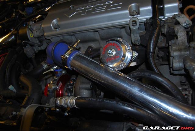

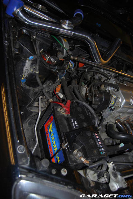

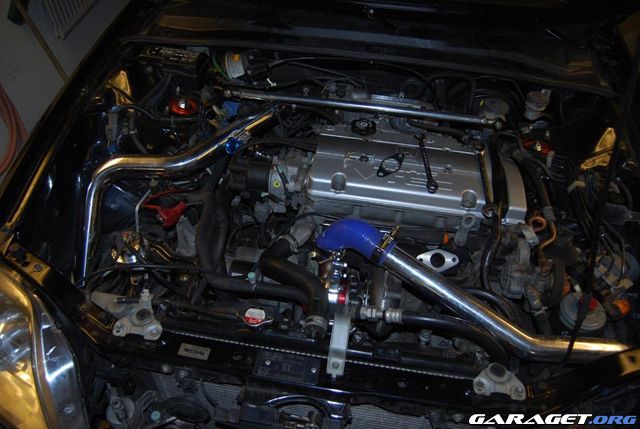

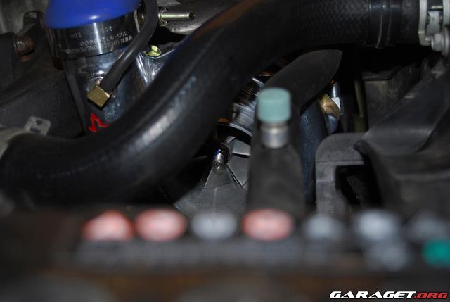

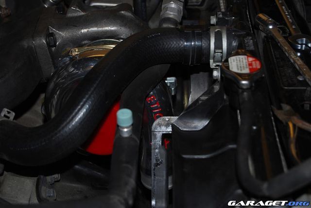

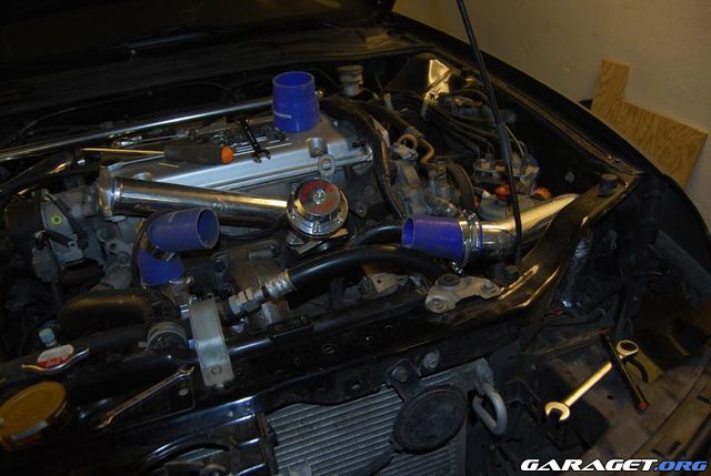

Det nästa kommande problemet var att få dit det övre tryckröret. Jag ville ha det under turbon, men det gick tyvärr inte. För mycket slangar o shit + att generatorn var i vägen. så det blev att slita loss spolarvätskebehållaren hmm
https://www1.garaget.org/gallery/archive/88919/590187_n1bvwb.jpg
Vända på kompressorhuset:
https://www1.garaget.org/gallery/archive/88919/590188_0if7y8.jpg
För att få dit det övre reyckröret genom hålet där vätskebehållarn satt fick jag slipa upp som F*N. hålet var alldeles för litet, har dock ingen bild på just det, men här är iaf tryckröret på plats.
Märkte här att både samcoslangen + tryckröret behövdes moddas lite, men det kom senare
https://www1.garaget.org/gallery/archive/88919/590189_8gqwik.jpg
Nedre högra delen:
https://www1.garaget.org/gallery/archive/88919/590190_vg07do.jpg
Nedre vänstra:
https://www1.garaget.org/gallery/archive/88919/590191_6dz5ig.jpg
Märkte nu att tryckröret sitter o gnider på min wastegate yikes Detta blev åtgärdat senare.
https://www1.garaget.org/gallery/archive/88919/590193_fivxfr.jpg
Bild på snigeln igen:
https://www1.garaget.org/gallery/archive/88919/590194_5ur6l2.jpg

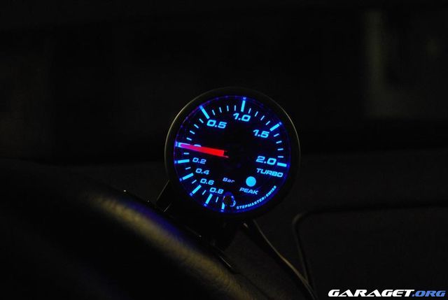

Nästa roliga pryl var ju såklart laddtrycksmätaren. alla vet la hur en sådan kopplas in, så jag slänger bara upp en bild på det färdiga resultatet. (Köpt av BT Racing)
https://www1.garaget.org/gallery/archive/88919/590195_ib01kg.jpg
https://www1.garaget.org/gallery/archive/88919/590196_m5mwu3.jpg

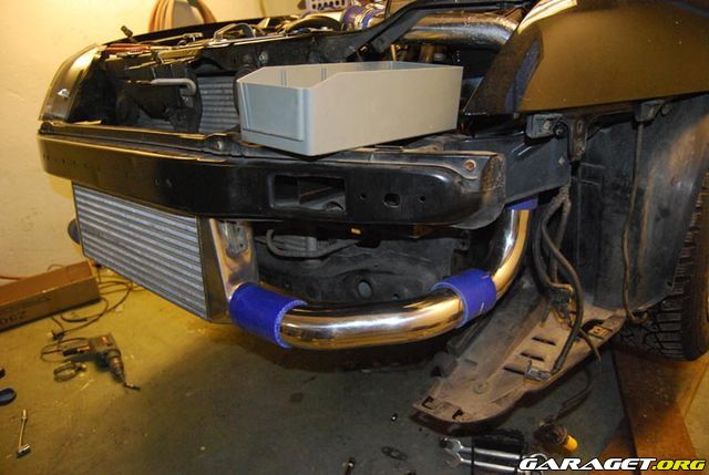

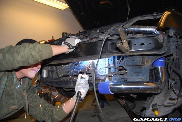

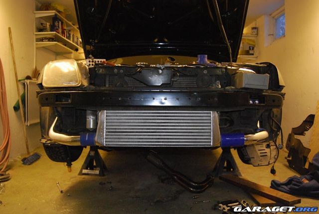

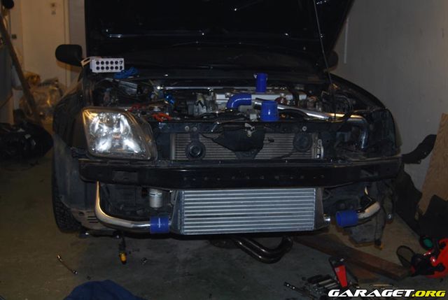

Nu till det roliga! Min polare "Rosengren" här på garaget fick äran att svetsa lite wink
Fick banga dit ett par nya fästen till intercoolern, lite bilder:
https://www1.garaget.org/gallery/archive/88919/590197_md24q9.jpg
https://www1.garaget.org/gallery/archive/88919/590198_esu9vt.jpg

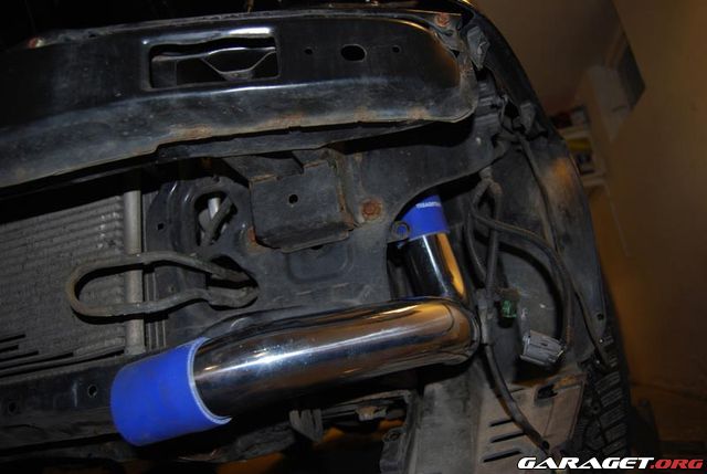

Som ni säkert redan lagt märke till, Högra nedre tryckröret är för kort. typiskt... Dock lätt att ordna med en längre samcoslang
https://www1.garaget.org/gallery/archive/88919/590199_cgtpk6.jpg
Efter den nya slangen:
https://www1.garaget.org/gallery/archive/88919/590202_ebvd9x.jpg
https://www1.garaget.org/gallery/archive/88919/590201_d0auob.jpg

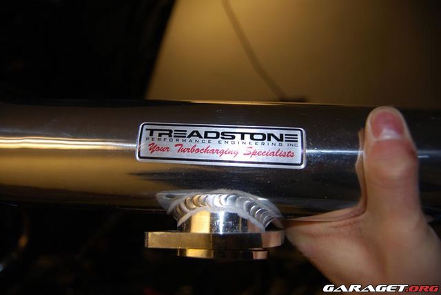

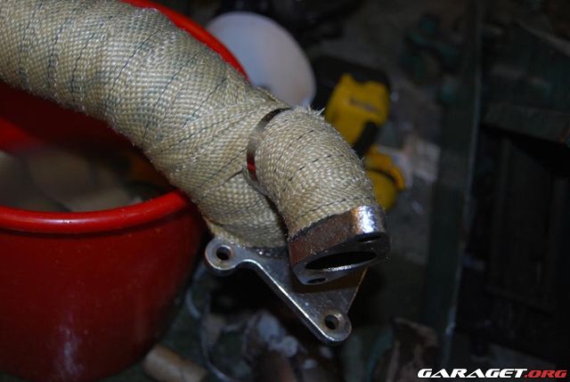

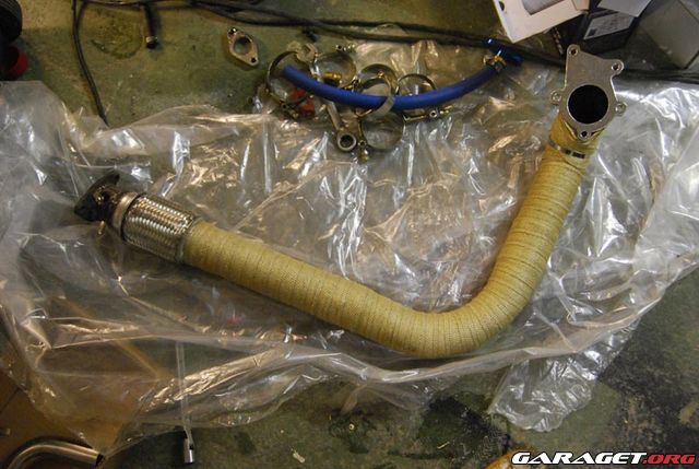

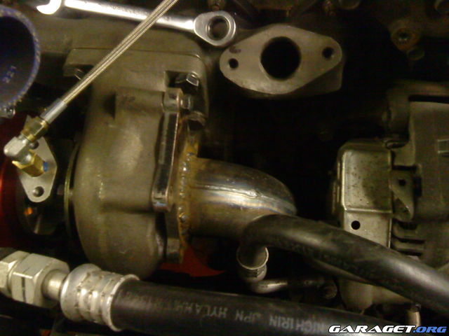

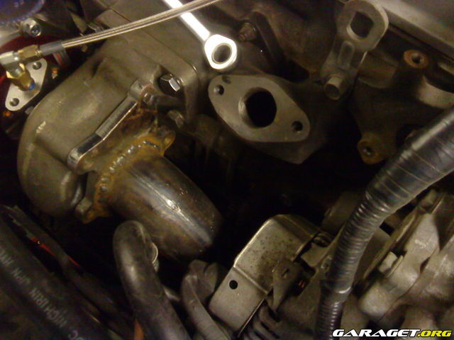

Nu dags för en Downpipe, Tyvärr vart jag tvungen att sätta en 90 böj pga trångt o placeringen av snurrbon. men det funkar endå.
Bilden på den första downpipen lindad och klar
Denna kommer dock inte användas alls. kommer skäras ner och göras om helt!
https://www1.garaget.org/gallery/archive/88919/590203_j3gtgv.jpg
https://www1.garaget.org/gallery/archive/88919/590204_n06nua.jpg

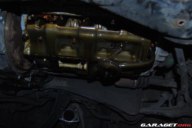

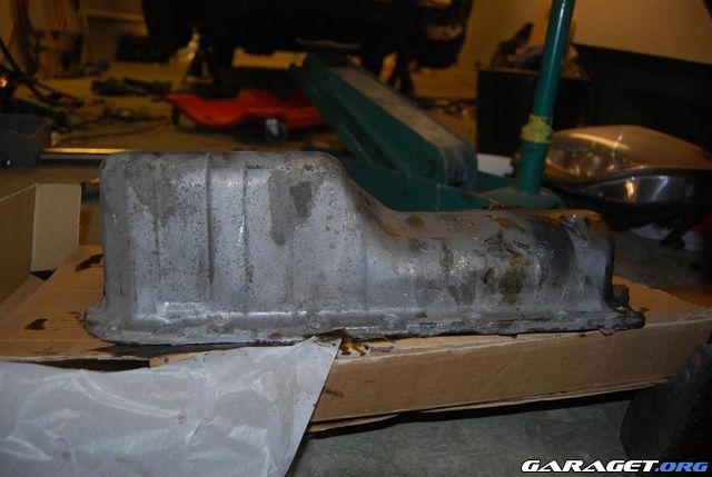

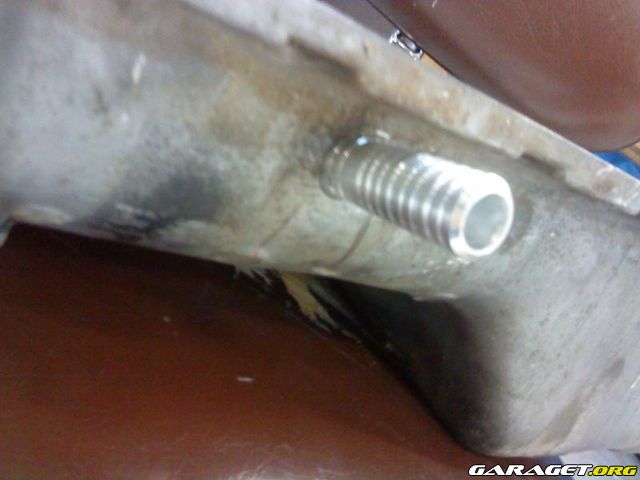

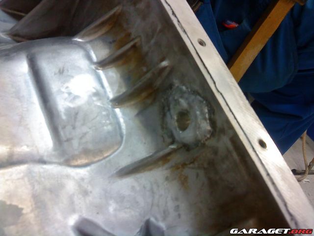

Nu till oljetråget, demonteringen gick la ganska lätt, satt som fan bara o krävde att bankas på. kom tillslut loss. Enligt folk jag snackat med skulle det vara av plåt, YEY tänkte jag. men kollade närmare på det. det var absolut inte av plåt. Det är av aluminium yikes Yeye, som tur va kunde en polare skicka iväg de till en svetsare som ordnar detta år mig (väntar på det fortfarande, men får det antagligen imorgon med svetsad oljeretur)
https://www1.garaget.org/gallery/archive/88919/590208_77kwek.jpg
https://www1.garaget.org/gallery/archive/88919/590210_5o2bu7.jpg

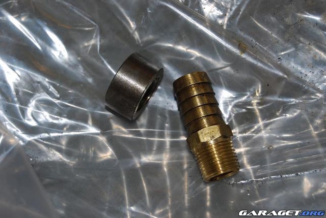

Nippeln som ska svetsas på:
https://www1.garaget.org/gallery/archive/88919/590211_5hv6of.jpg
Nu har jag fått vänta på mitt bränslesystem och oljetråg i flera veckor! innan dess kan jag inte komma mycket längre. Leveranser sker dock denna veckan eller början på nästa. Kommer mera bilder och info om det senare

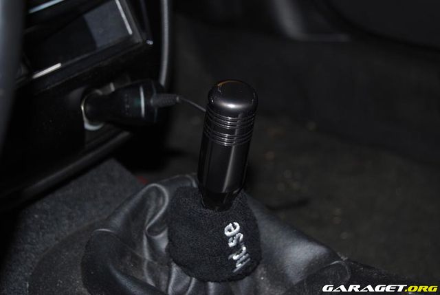

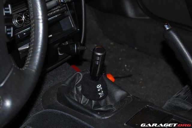

Under tiden köpte ja lite andra småsaker.
en ny knopp, jävligt snygg enligt mig, samt redigt go!

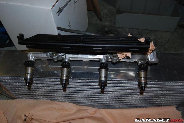

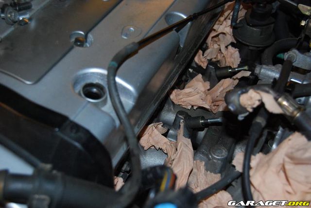

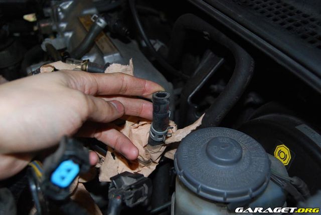

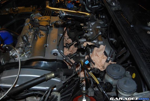

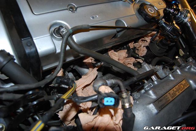

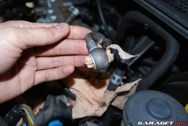

Nu till det sista jag gjort. Demonterade min fuelrail och spridare. detta för en snabb och smärt montering av de nya RC 550 spridarna. har även här bara bilden demonterat tyvärr,
https://www1.garaget.org/gallery/archive/88919/590215_dsptpd.jpg
https://www1.garaget.org/gallery/archive/88919/590216_9zs0yi.jpg
en styck bränslekanal!
https://www1.garaget.org/gallery/archive/88919/590217_pcbb8w.jpg
ytterligare en styck bränslekanal tongue
https://www1.garaget.org/gallery/archive/88919/590218_0cntha.jpg

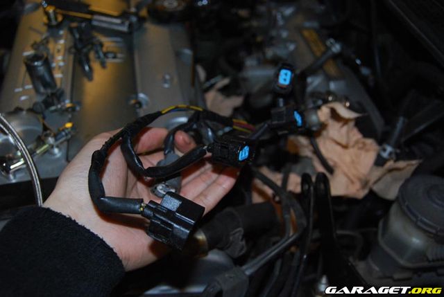

Och såklart clipsen till spridarna
https://www1.garaget.org/gallery/archive/88919/590219_ndredt.jpg

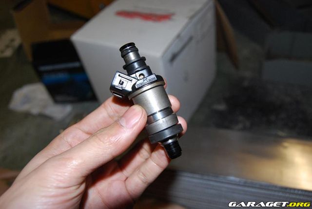

Här är min Fuel rail och spridarna. städade och fina. dock kommer spridarna åka ur senare då finfina RC spridare ska in!
https://www1.garaget.org/gallery/archive/88919/590220_ik2wwe.jpg
En styck OEM spridare? Nej tack lol
https://www1.garaget.org/gallery/archive/88919/590221_jgko86.jpg
https://www1.garaget.org/gallery/archive/88919/590222_axuppy.jpg

Ett litet frågetecken bara, ringen som nippeln ska skruvas fast i är väll inte i aluminium?
Du kan inte svetsa ihop stål och aluminium, kanske därför du inte fått tillbaka ditt tråg sad.
Annars verkar allt se ok ut smile
Mitt sista paket skickades från USA i måndags (enligt honom) men han har ju vart så jäkla seg så man vet aldrig. får hoppas på det bästa bara!
Säker på det? funkar la bra om man använder TIG? aja hursom, lämnade in det till en polare som jobbar med detta, får se vad han säger smile
A de går väll ordna en ring i aluminium annars.
Du verkar ha haft de ganska mkt lättare än mig att få ner tråget?
Ja fick ju lyfta hela motorn.

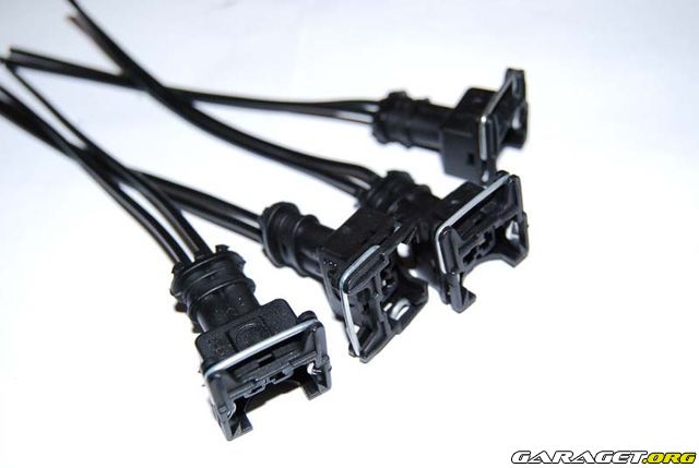

Fick iaf hem mina spridarclips idag. alltid nått smile
https://www1.garaget.org/gallery/archive/88919/590326_e3gobk.jpg

Kom precis hem från u-hamn nu. Varit hos en polare, tjötat, drack kaffe och käkade. efter det drog vi vidare till garaget o glodde lite film. ungefär vid 01.00 drog vi vidare till "skägget" som fixade mitt oljetråg.
"skägget" ordnade en specialgrej då inte nippeln funkade värst bra att svetsa dit. han drog fram en bit alu-stav, borrade hål och svarvade till den i perfekt storlek och längd. efter det svetsade han dit den från insidan. blev jääävligt bra! det var ju bara råmaterial, och han gjorde en BÄTTRE variant av nippeln jag hade med mig yikes Grymt skillad, och snabbt gick de!
Svetsningen från insidan
https://www1.garaget.org/gallery/archive/88919/590907_18v34j.jpg
nippeln:
https://www1.garaget.org/gallery/archive/88919/590908_8hi4ow.jpg
Är så grymt tacksam för detta! så TACK åter igen!!!

btw. fick på mitt oljetråg o returen idag. är även 90% klar med den nya downpipen. har dock min WG pipe kvar, hälften kvar på den. blir klart imorgon, bilder kommer.
stay tuned wink

13 mars 2009

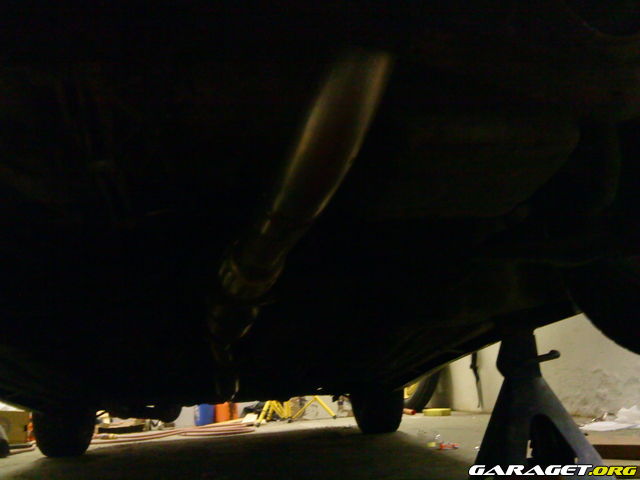

Dagen/gårdagens update.
Nya downpipen klar, blev redigt mkt bättre än den gamla, dåliga bilder dock, endast provmonterad.
Skall lindas in i avgasbandage senare med,
https://www1.garaget.org/gallery/archive/88919/593084_89pm50.jpg
https://www1.garaget.org/gallery/archive/88919/593085_gw442r.jpg
https://www1.garaget.org/gallery/archive/88919/593086_4r75uf.jpg
Mobilbilder tyvärr, men man ser ju lite iaf smile
