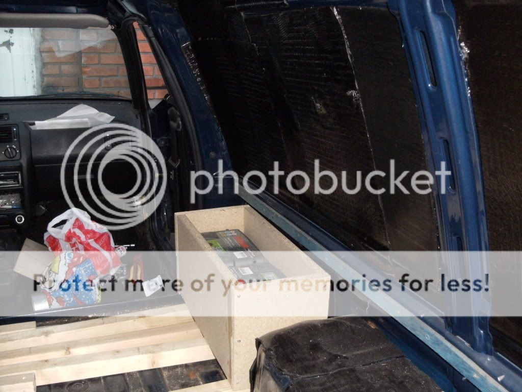

Trodde inte att skåpet var så bullrigt så jag tänkte först inte dämpa det, men jag insåg rätt fort att det var ett måste. Tyvärr så hade jag inte beställt någon B2 matta och det var ont om tid så det fick bli bitumen matta, köpte från Meca, AD Center & Swedol. Swedol var tveklöst lättast att jobba med.
18st mattor hittade in i skåpet:
http://i709.photobucket.com/albums/ww99/ExtraKim/Expressen/DSCF0673.jpg?t=1237578847
http://i709.photobucket.com/albums/ww99/ExtraKim/Expressen/DSCF0670.jpg?t=1237579965
Taket:
http://i709.photobucket.com/albums/ww99/ExtraKim/Expressen/DSCF0672.jpg?t=1237579914

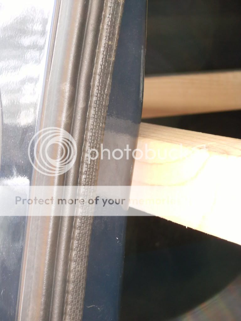

Mellan dörrhålet och taket var det 8cm, så istället för att ha mina 70x45mm reglar stående så valde jag att lägga dem ner...
http://i709.photobucket.com/albums/ww99/ExtraKim/Expressen/DSCF0639.jpg?t=1237644484

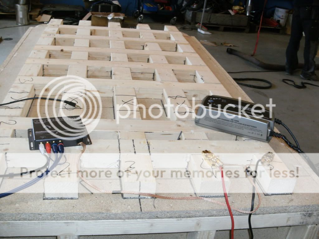

Efter att ha kapat & "fräst" ur en del och sen p.g.a det hostat sågspån och snytit ut en halv spånskiva så funderar jag på att skaffa mig ett stämjärn istället..
Det tar tiiiiiiiiiiiiiiiiiiiiiiiiiiiiid att få till reglarna sad
http://i709.photobucket.com/albums/ww99/ExtraKim/Expressen/DSCF0681.jpg?t=1237755149
http://i709.photobucket.com/albums/ww99/ExtraKim/Expressen/DSCF0682.jpg?t=1237755547
http://i709.photobucket.com/albums/ww99/ExtraKim/Expressen/DSCF0683.jpg
Bara mitten staget är ner fräst på detta kortet.
http://i709.photobucket.com/albums/ww99/ExtraKim/Expressen/DSCF0684.jpg

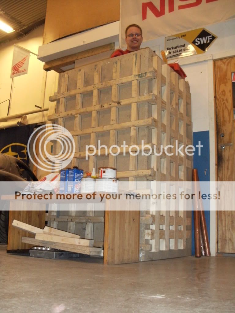

Det ligger fler timmar på lådan än vad man kan tro. Man skulle ju kunna tro att jag hade lärt mig från Fiesta & Honda byggena att kallgarage suger, men likförbannat så står man ytterligera en vinter i ett kallgarage och bygger, men det är ju varmare än att stå ute i alla fall big_smile
Får tacka min arbetsgivare ACE Energi & Klimat AB för att jag får vara på deras lager och bygga trotts att jag är tjänstledig.

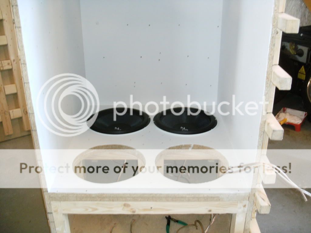

Vände den åt fel håll och upptäckte det inte innan jag hade limmat, så det blev till att slänga på den sidoväggen som inte var stagad ännu.

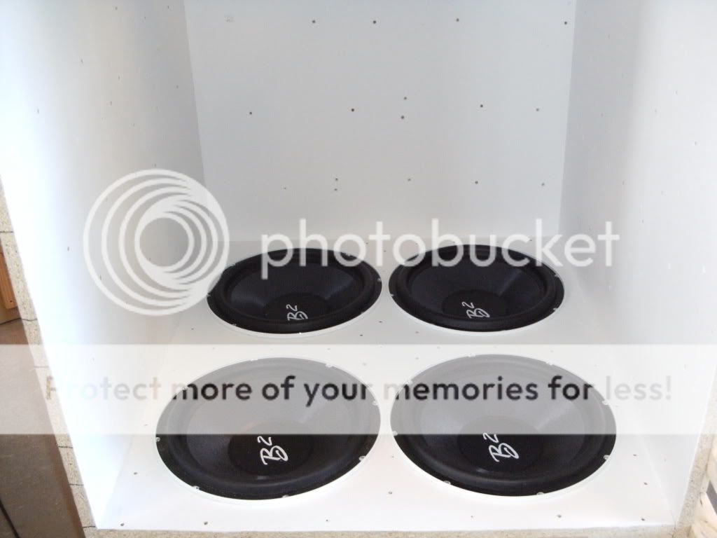

För er som inte redan listat ut det så blir det en bandpasslåda.
http://i709.photobucket.com/albums/ww99/ExtraKim/Expressen/BandpassPaint.jpg
http://i709.photobucket.com/albums/ww99/ExtraKim/Expressen/DSCF0691.jpg
http://i709.photobucket.com/albums/ww99/ExtraKim/Expressen/DSCF0692.jpg
http://i709.photobucket.com/albums/ww99/ExtraKim/Expressen/DSCF0693.jpg

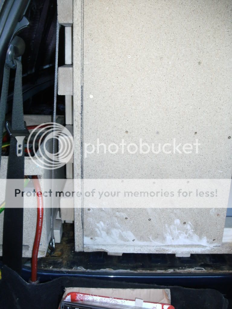

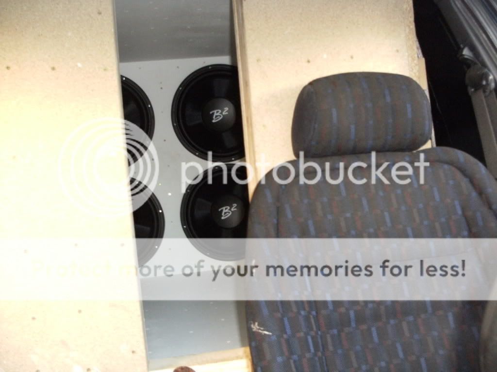

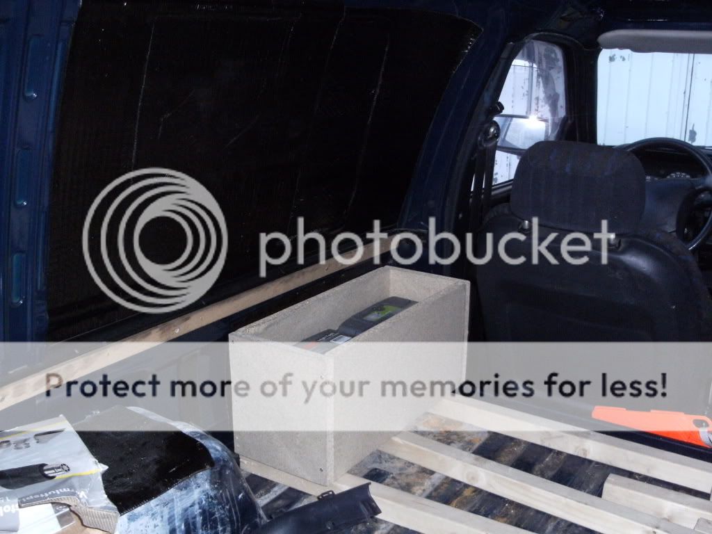

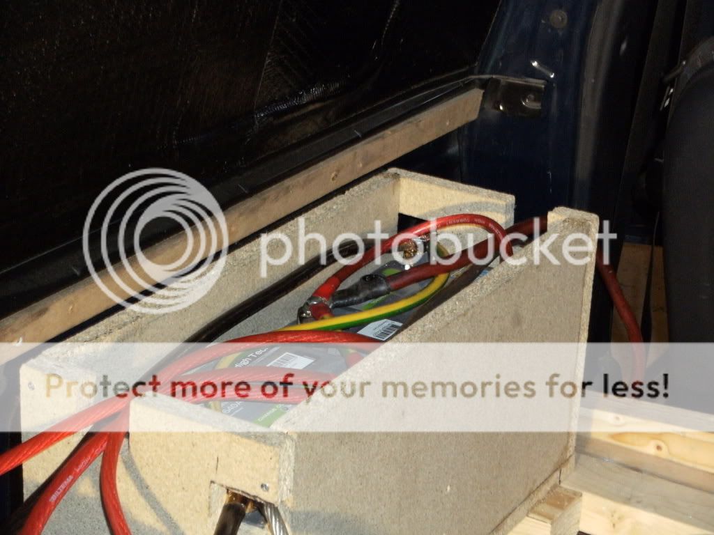

Första testet med lådan i bilen, dock så var golvet inte fastskruvat och sidoväggarna saknades.
http://i709.photobucket.com/albums/ww99/ExtraKim/Expressen/DSCF0697.jpg
http://i709.photobucket.com/albums/ww99/ExtraKim/Expressen/DSCF0699.jpg
Som ni ser i nederkant så är lådan inte riktigt så långt fram som den borde, behövde kapa lite i hörnen och gå lös med en hammare för att fixa det wink
http://i709.photobucket.com/albums/ww99/ExtraKim/Expressen/DSCF0698.jpg
http://i709.photobucket.com/albums/ww99/ExtraKim/Expressen/DSCF0718.jpg

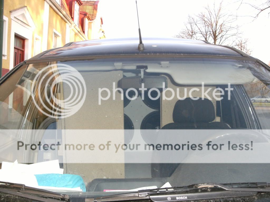

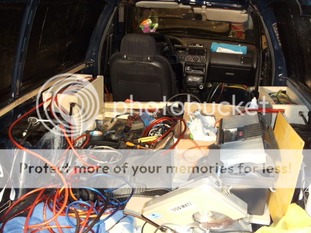

Hade lådan inne i bilen igår igen för att se hur mycket plats som fanns över till sånt där som kan vara bra i en stereoinstallation t.ex slutsteg och batterier, kan väl konstatera att det finns ingen plats big_smile
Så när vi tog ur lådan igen så hamnade den på högkant...
http://i709.photobucket.com/albums/ww99/ExtraKim/Expressen/Bild065.jpg
Och sen började polaren flumma lite och tyckte att jag skulle vara fotomodell...
http://i709.photobucket.com/albums/ww99/ExtraKim/Expressen/Bild067.jpg
Fråga mig inte vad vi sysslade med här wink
http://i709.photobucket.com/albums/ww99/ExtraKim/Expressen/Bild071.jpg

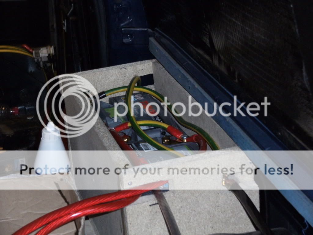

Eftersom att det inte finns plats för prylarna så fick jag improvisera..

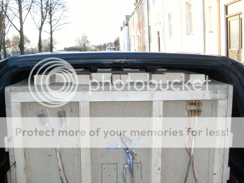

Ska nog gå att stänga bakdörrarna om jag fräser ur 1cm så att det nedre B2 steget & PG kommer in lite. Det blir givetvis två till B2 steg i de två tomma facken.
http://i709.photobucket.com/albums/ww99/ExtraKim/Expressen/Bild081.jpg

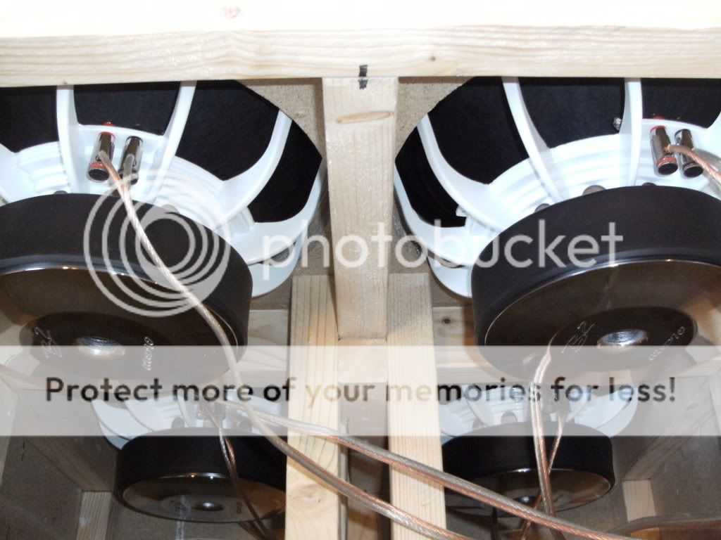

Lite stag som ska skruvas fast genom bakväggen.
http://i709.photobucket.com/albums/ww99/ExtraKim/Expressen/Bild083.jpg
http://i709.photobucket.com/albums/ww99/ExtraKim/Expressen/Bild086.jpg
Glömde ta kort på det, men baffeln är uppbyggd av två 22mm och sen reglarna.
http://i709.photobucket.com/albums/ww99/ExtraKim/Expressen/Bild088.jpg
http://i709.photobucket.com/albums/ww99/ExtraKim/Expressen/Bild089.jpg

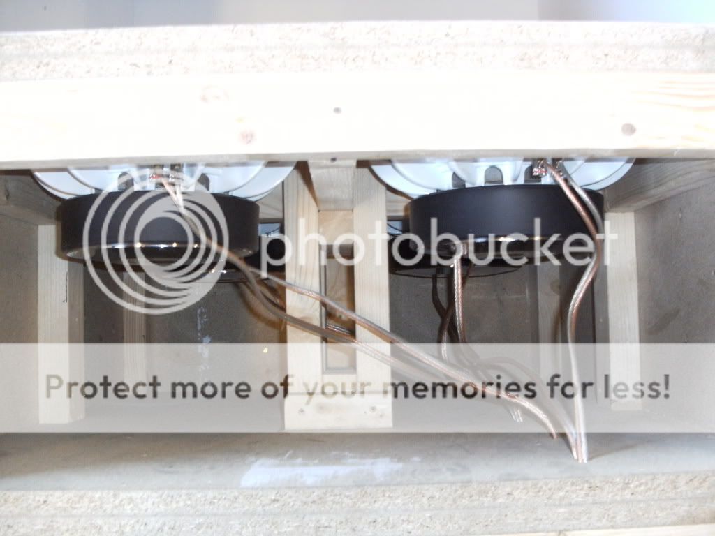

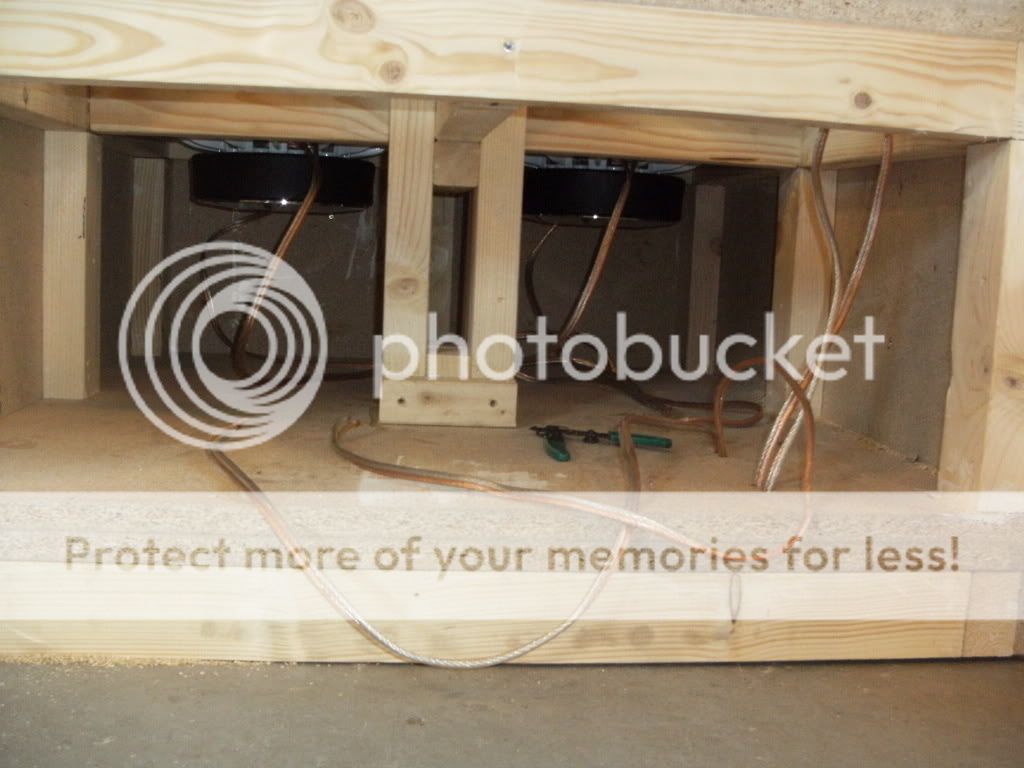

Lite stag inne i den slutna kammaren, de är även till för att jag lätt ska få väggen på exakt rätt plats.
http://i709.photobucket.com/albums/ww99/ExtraKim/Expressen/Bild087.jpg

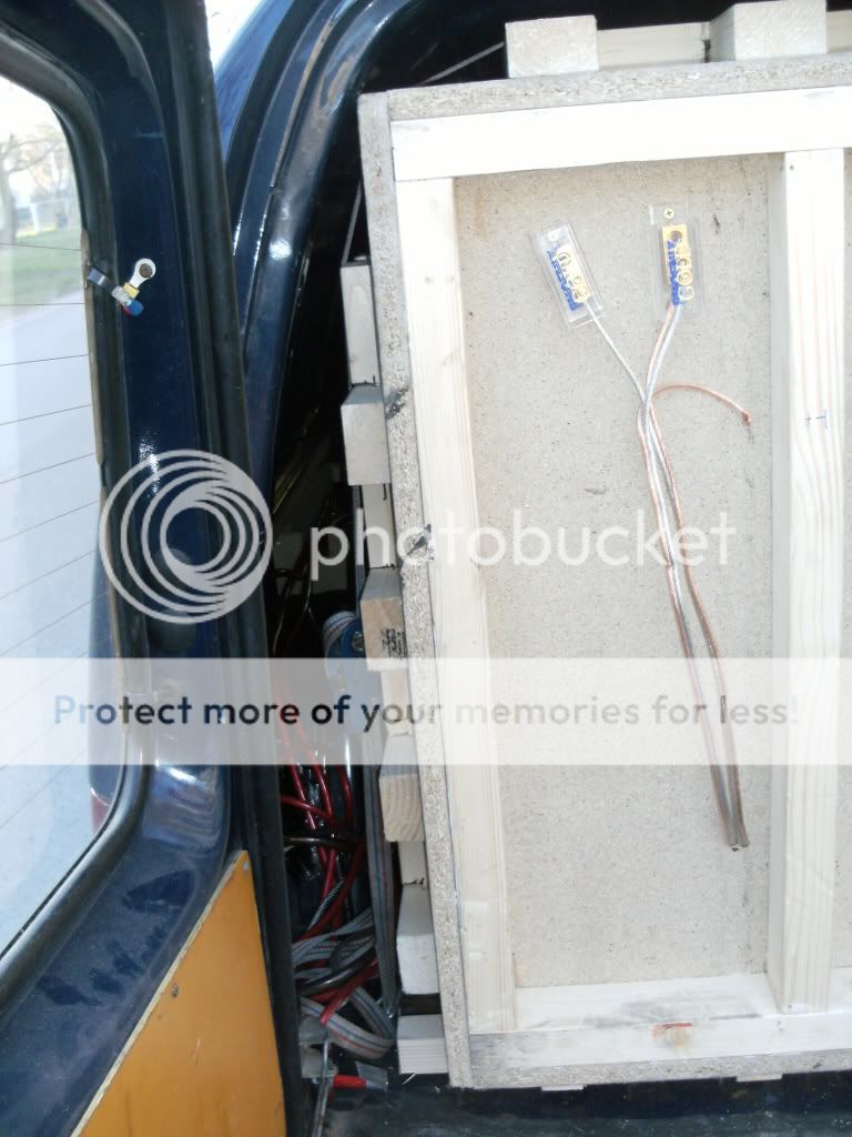

Porten var lite för small (eller så är jag för fet  :eek:  ) för att jag skulle kunna ta mig in i lådan så jag kapade upp den, har köpt skivor som ska skruvas i för att få samma portstorlek igen.
http://i709.photobucket.com/albums/ww99/ExtraKim/Expressen/DSCF0727.jpg
http://i709.photobucket.com/albums/ww99/ExtraKim/Expressen/DSCF0728.jpg
La till lite stag i portväggen.
http://i709.photobucket.com/albums/ww99/ExtraKim/Expressen/DSCF0726.jpg
Andra sidan, satte i ett stag till i.o.m att den är lite bredare.
http://i709.photobucket.com/albums/ww99/ExtraKim/Expressen/DSCF0729.jpg

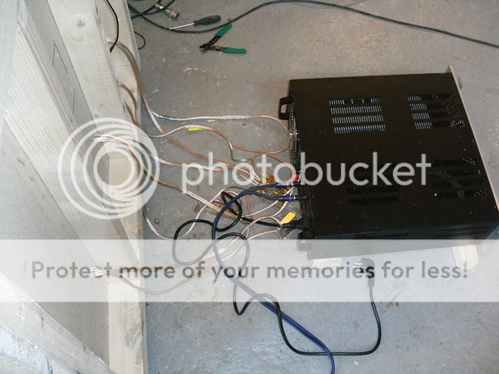

Sen skruvade jag på lite "fullkorns MDF" blev betydligt stummare än jag hade räknat med smile
http://i709.photobucket.com/albums/ww99/ExtraKim/Expressen/DSCF0736.jpg

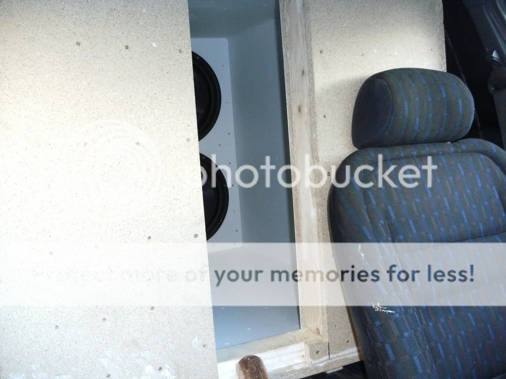

Misstänkte att det skulle bli lite problem att få i baffeln så jag ringde min kompis Mattias och bad han hjälpa mig..
Mina föraningar visade sig att stämma, det blev en del jobb med att få i baffeln big_smile
Matte väger runt 90kg (tror jag i alla fall, får väl stryk om det inte stämmer roll ), men det hjälpte inte mycket, baffeln rörde sig inte en millimeter när han hoppade allt vad han kunde :eek:
http://i709.photobucket.com/albums/ww99/ExtraKim/Expressen/DSCF0730.jpg
Men vi gav inte upp så lätt och problem är ju till för att lösas...
Så vi plockade fram lite mekaniska muskler big_smile
http://i709.photobucket.com/albums/ww99/ExtraKim/Expressen/DSCF0731.jpg
Efter lite övertalning, hoppande & bankande med en hammare så satt vägen tillslut på plats!
http://i709.photobucket.com/albums/ww99/ExtraKim/Expressen/DSCF0735.jpg
http://i709.photobucket.com/albums/ww99/ExtraKim/Expressen/DSCF0734.jpg

http://i709.photobucket.com/albums/ww99/ExtraKim/Expressen/DSCF0752.jpg
Fronten, där syns även mina skivor som ska skruvas på plats för att minska ner porten igen.
http://i709.photobucket.com/albums/ww99/ExtraKim/Expressen/DSCF0753.jpg
Lager nr1 med färg, jag vet att det är en massa fläckar där det saknas färg o.s.v men jag hade ingen pensel och sen är det ju bara lager ett. Ev så ska insidan "ytbehandlas" på ett annat sätt, vill dock se så att lådan funkar först.

Lådan börjar bli SJUKT tung, den är inte direkt det lättaste att flytta på, har fått ta till en del hjälpmedel för att lyckas.
http://i709.photobucket.com/albums/ww99/ExtraKim/Expressen/DSCF0749.jpg
När lådan stod på högkant så trodde jag att det skulle vara lätt att välta tillbaka den igen, ICKE fick plocka fram den lilla röda hjälpredan igen wink Tog aldrig nått kort på det dock.
Var ju tvungen att flytta ut lådan ur garaget idag tyvärr och upptäckte då att jag och mamma är lite väl klent byggda för att flytta på den...
Men problem är ju till för att lösas, hittade ett par kopparrör som vi knuffade lådan på.
I.o.m att jag inte kan montera batterierna efter att lådan står i bilen så ville jag inte knuffa in den där och riskera att inte kunna få ut den när jag vill, så mamma fick ställa upp med hästtransporten big_smile
http://i709.photobucket.com/albums/ww99/ExtraKim/Expressen/DSCF0754.jpg
Här kan ni se kopparrören vi rullade den på.

Vi återgår väl till bygget...
http://i709.photobucket.com/albums/ww99/ExtraKim/Expressen/DSCF0757.jpg
http://i709.photobucket.com/albums/ww99/ExtraKim/Expressen/DSCF0758.jpg
http://i709.photobucket.com/albums/ww99/ExtraKim/Expressen/DSCF0759.jpg
http://i709.photobucket.com/albums/ww99/ExtraKim/Expressen/DSCF0760.jpg
http://i709.photobucket.com/albums/ww99/ExtraKim/Expressen/DSCF0761.jpg
http://i709.photobucket.com/albums/ww99/ExtraKim/Expressen/DSCF0762.jpg
http://i709.photobucket.com/albums/ww99/ExtraKim/Expressen/DSCF0763.jpg

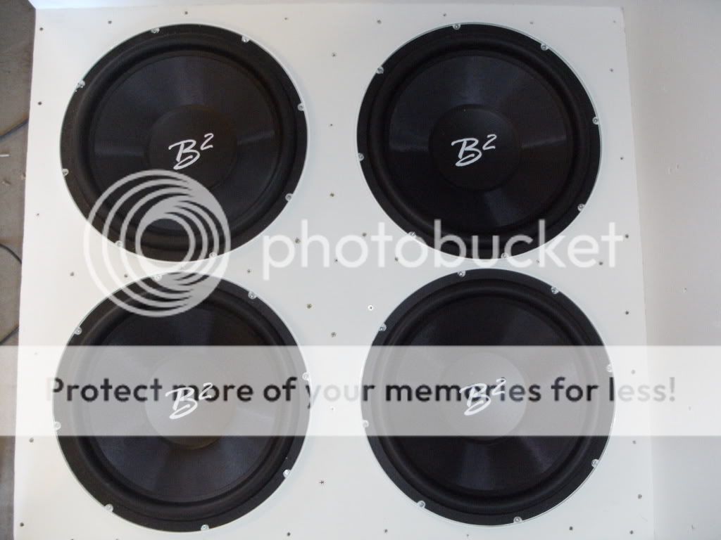

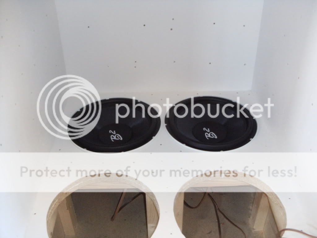

Var dax för en provspelning, ville inte plåga den för mycket så jag körde PA steget i 8ohm stereo.
http://i709.photobucket.com/albums/ww99/ExtraKim/Expressen/DSCF0764.jpg
Ints så snyggt men det funkade ju i alla fall wink
http://i709.photobucket.com/albums/ww99/ExtraKim/Expressen/DSCF0765.jpg
I.o.m att jag körde min telefon som signalkälla så kopplade jag in en av mina Overdrive för att få lite fart på signalen.
http://i709.photobucket.com/albums/ww99/ExtraKim/Expressen/DSCF0766.jpg

När polaren kom till garaget förra veckan så gick han runt och letade efter mig och tillslut så hoppade jag upp som gubben i lådan wink
http://i709.photobucket.com/albums/ww99/ExtraKim/Expressen/DSCF0782.jpg
Satte dit gummi ringarna runt basarna och det var lättast att montera dem när lådan stod upp.
Var ju gott om plats inne i lådan  roll
http://i709.photobucket.com/albums/ww99/ExtraKim/Expressen/DSCF0783.jpg
"Trött, sliten och väderbiten" passar rätt bra på det kortet...
Så här ser batterierna ut i alla fall, kass bild, jag vet.
http://i709.photobucket.com/albums/ww99/ExtraKim/Expressen/DSCF0786.jpg

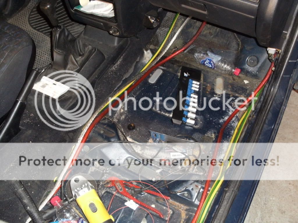

Skickade ett PM till Jimmy Ö och frågade vart man hittade en bra kabelgenomförning på Escorten, svaret var i stort sätt "Det hittar du inte"..
Han hade valt att borra i torpedväggen, men jag kände att det skulle bli väldigt många hål om jag skulle borrat, så jag plockade fram en Dremel och började kapa. Dremel skivorna SUGER för att kapa med så efter att ha förbrukat X antal skivor och bara lyckats göra två lodräta snitt så tröttnade jag och plockade fram vinkelslipen. Vips så hade jag ett lagom stort hål för lite kabel big_smile
Satte en list runt hålet för att slippa avskavda kablar och sen var det dax att börja dra kabel. Efter femton svordommar, blodiga händer och massor med tid så hade jag fått igenom 5 st 50mm2 kablar och 1 st 35mm2 kabel. Kommer ev behöva kompletera med mer kabel senare då 3 av 50mm" kablarna och 35mm2 kabeln är jordkablar (finns inget att jorda i bak i skåpet).
http://i709.photobucket.com/albums/ww99/ExtraKim/Expressen/DSCF0799.jpg

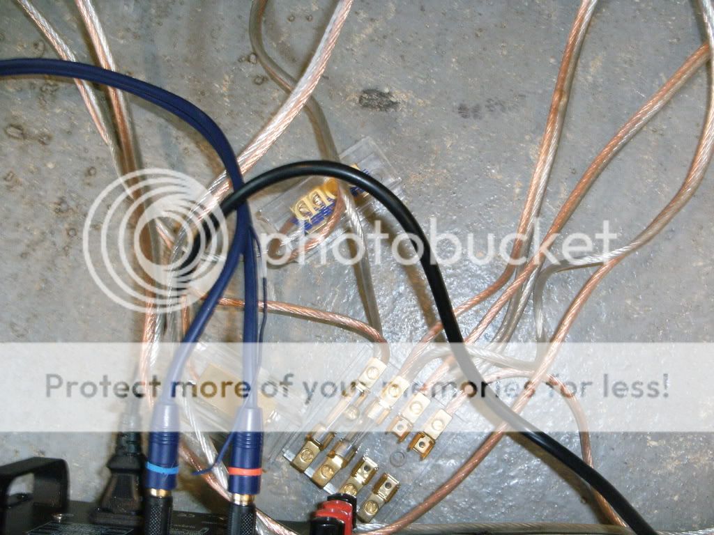

Har "fuskat" lite i.o.m att jag valde att använda installationskabel som jordkabel, betala 150-200:- /m för kablar som inte kommer synas när man kan få grön/gul för 38:- /m känns inte motiverat.
Har sammanlagt 28m 50mm2 kabel i bilen, 12m grön/gul och 16m Phoenix Gold kabel, utöver det så finns det 13m 35mm2 kabel ca hälften hälften med Biltema & Macrom samt 4-6m 21mm2 kabel Autoleads och Biltema.
Lite bilder på batterilådorna.
http://i709.photobucket.com/albums/ww99/ExtraKim/Expressen/DSCF0797.jpg
Blir en del kabel...
http://i709.photobucket.com/albums/ww99/ExtraKim/Expressen/DSCF0798.jpg
Har hört att sallad ska vara nyttigt, men kan man verkligen äta kabelsallad?? :eek:
http://i709.photobucket.com/albums/ww99/ExtraKim/Expressen/DSCF0796.jpg
Färdigt för att lyfta in lådan, ska bara städa bilen i nån timme eller två först big_smile

Äntligen har lådan kommit in i bilen!
http://i709.photobucket.com/albums/ww99/ExtraKim/Expressen/DSCF0800.jpg
Gott om plats! roll
http://i709.photobucket.com/albums/ww99/ExtraKim/Expressen/DSCF0801.jpg
Blir nog fogskum i taket.
http://i709.photobucket.com/albums/ww99/ExtraKim/Expressen/DSCF0802.jpg
http://i709.photobucket.com/albums/ww99/ExtraKim/Expressen/DSCF0803.jpg
http://i709.photobucket.com/albums/ww99/ExtraKim/Expressen/DSCF0804.jpg
Måste hitta på nått bra sätt att fästa batterilådorna ihop med baslådan..
http://i709.photobucket.com/albums/ww99/ExtraKim/Expressen/DSCF0805.jpg
http://i709.photobucket.com/albums/ww99/ExtraKim/Expressen/DSCF0806.jpg
