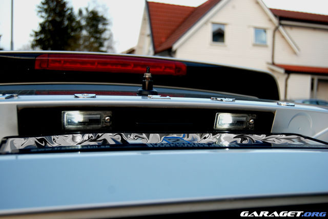

2010-04-15
Idag så fick jag fatt i mina dioder jag köpte för ett par dagar sen och monterade dom i skyltbelysningen..
blir nog ett par dioder i lamporna till backspeglarna med tror jag=)
