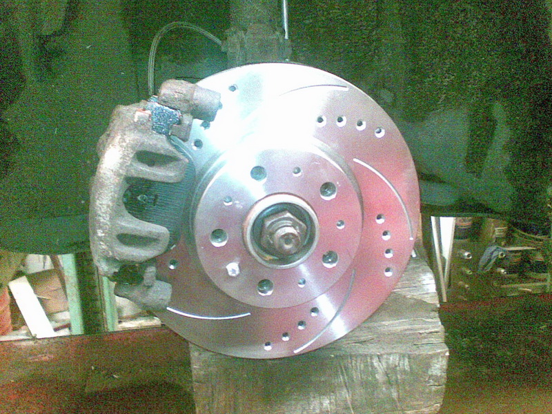

November -08 så köpte jag nya bromsar till bilen. Fina saker som har hållt bra än så länge, har inte behövt byta varken skivor eller belägg.
http://user1.netatonce.com/~u28779/TPC/TPC%20Projekt/20081115.jpg

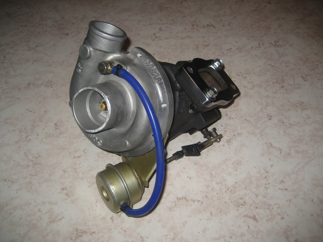

Ny turbo Schwitzer, har inte så mkt info om den dock. (Se bild nedan)

Nya Turbon - Vad tror ni man kan få ut av denna?
http://user1.netatonce.com/~u28779/TPC/TPC%20Projekt/IMG_8087resize.jpg

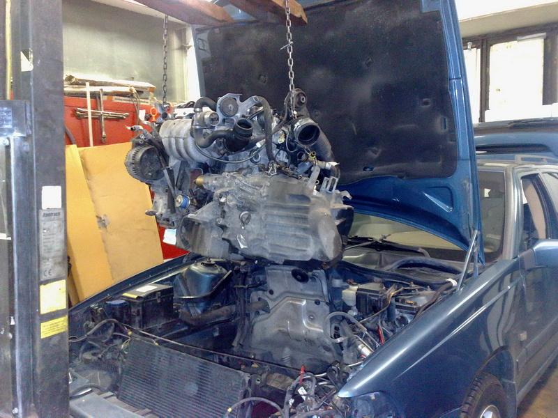

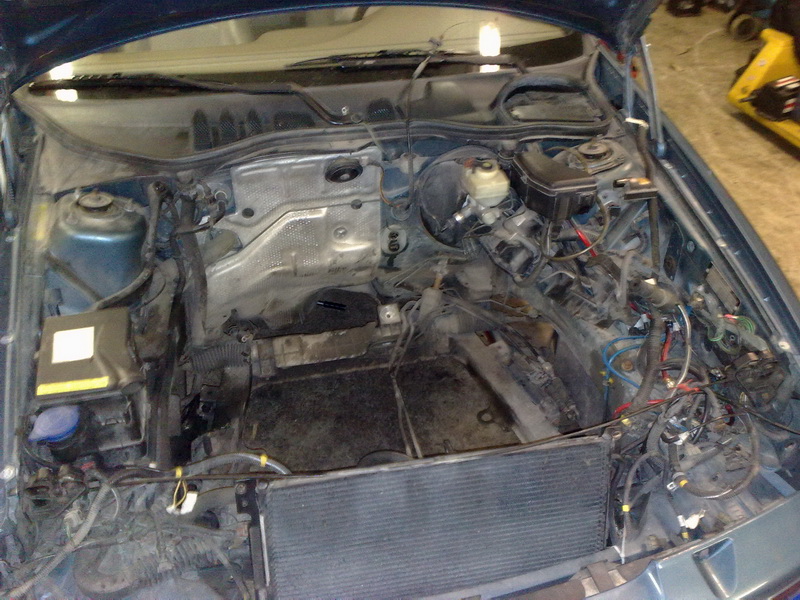

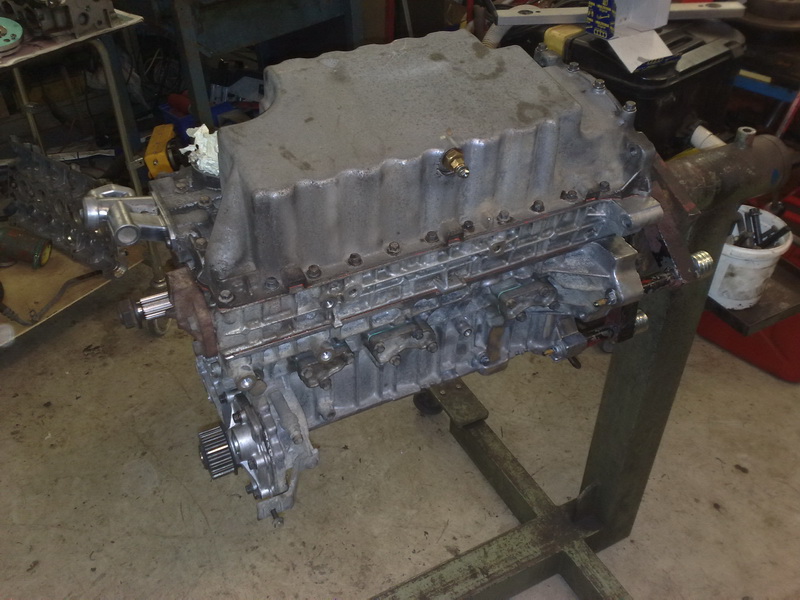

Utlyftning utav motor
http://user1.netatonce.com/~u28779/TPC/TPC%20Projekt/20100105194.jpg
Lite tomt blev det, ska göra en riktig tvätt av hela motorutrymmet, så det blir fräscht.
http://user1.netatonce.com/~u28779/TPC/TPC%20Projekt/20100105195.jpg

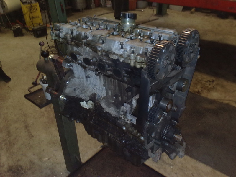

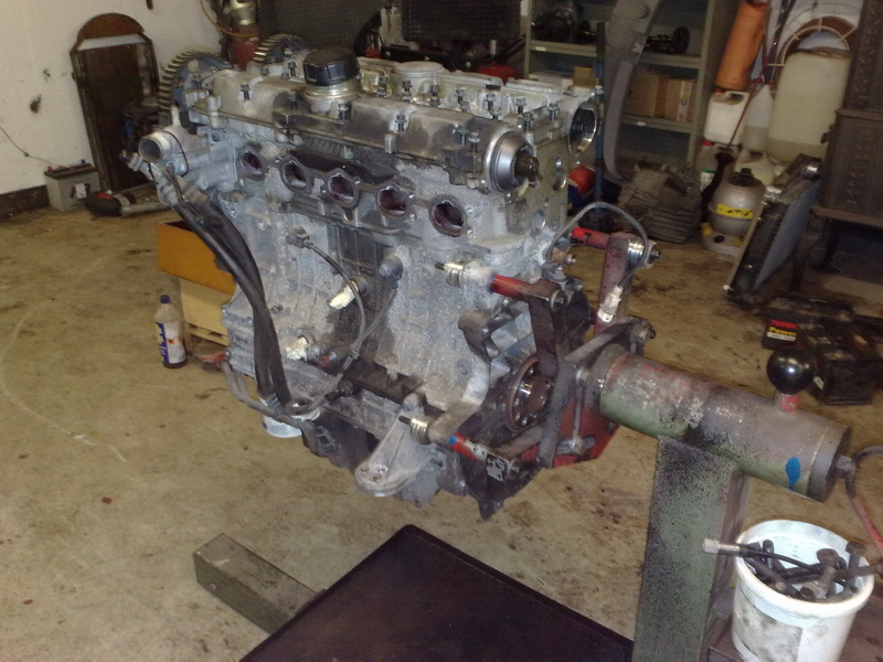

Motorn uppe i stället
http://user1.netatonce.com/~u28779/TPC/TPC%20Projekt/20100119199.jpg
http://user1.netatonce.com/~u28779/TPC/TPC%20Projekt/20100119200.jpg

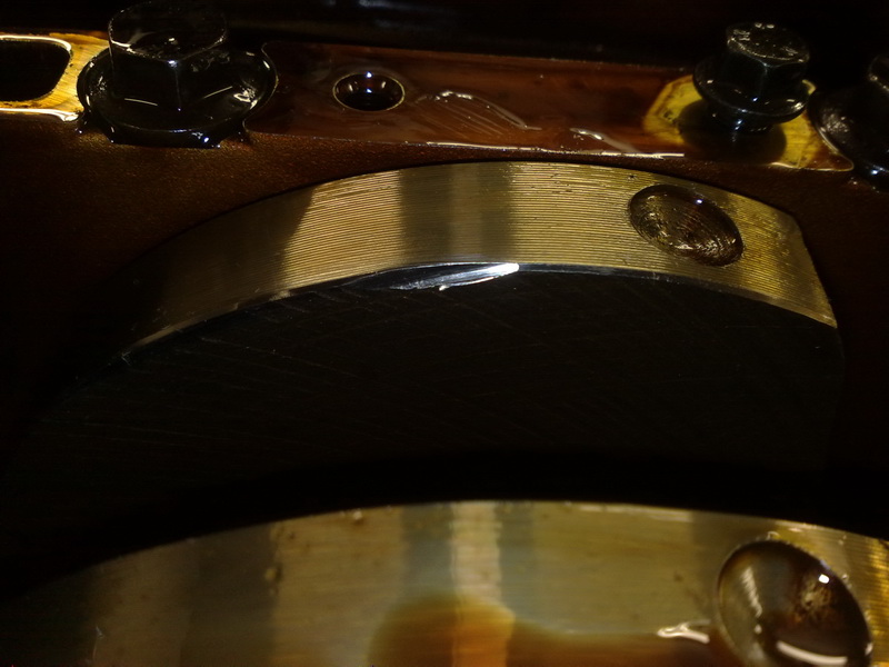

Här har vi det som knackade, den tog i där jag har ringat in och staken såg ut som ett S på det smala hållet.
http://user1.netatonce.com/~u28779/TPC/TPC%20Projekt/20100120210_resize.jpg
http://user1.netatonce.com/~u28779/TPC/TPC%20Projekt/IMG_9850_resize.JPG

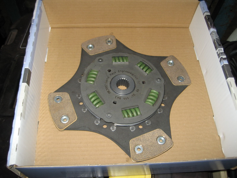

Sinterlamell
http://user1.netatonce.com/~u28779/TPC/TPC%20Projekt/IMG_9848_resize.JPG

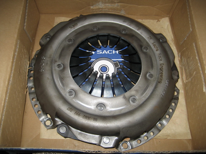

Tryckplatta -707
http://user1.netatonce.com/~u28779/TPC/TPC%20Projekt/IMG_9853_resize.JPG

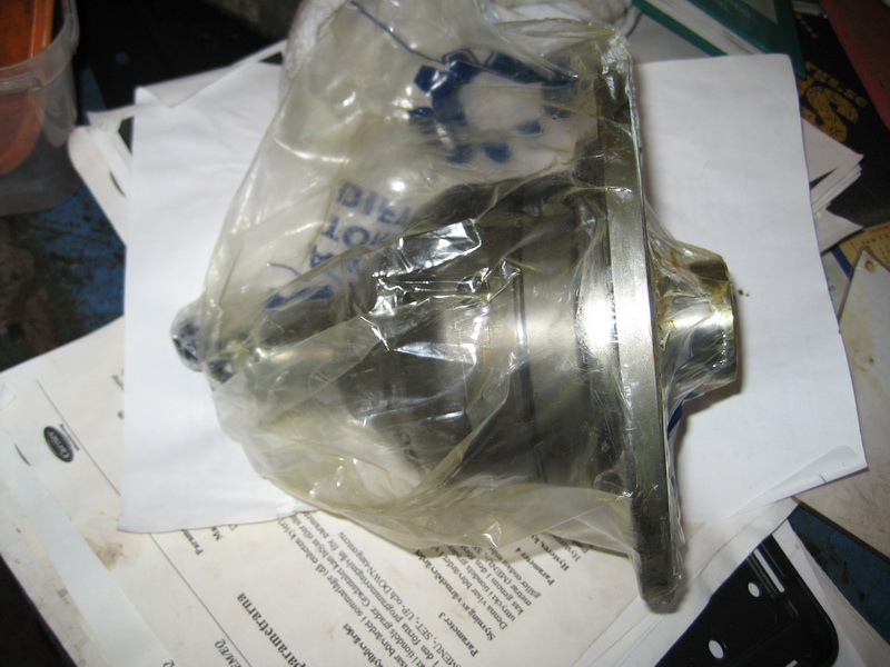

Quaife-Diffen
http://user1.netatonce.com/~u28779/TPC/TPC%20Projekt/IMG_9855_resize.JPG

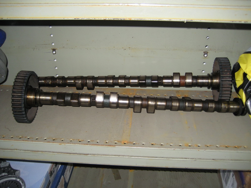

GLT-Kammar
http://user1.netatonce.com/~u28779/TPC/TPC%20Projekt/IMG_9856_resize.JPG

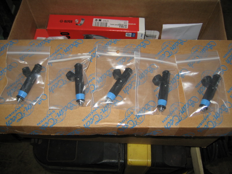

Siemens Deka 875cc spridare
http://user1.netatonce.com/~u28779/TPC/TPC%20Projekt/IMG_9857_resize.JPG

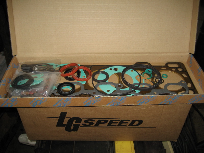

Packningssaten från LG Speed
http://user1.netatonce.com/~u28779/TPC/TPC%20Projekt/IMG_9858_resize.JPG

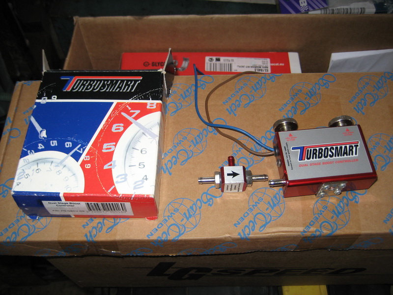

Laddtrycksstyrningen med 2 förinställda laddtryck, ändras från kupen.
http://user1.netatonce.com/~u28779/TPC/TPC%20Projekt/IMG_9859_resize.JPG

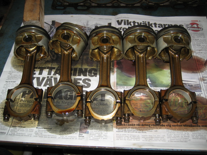

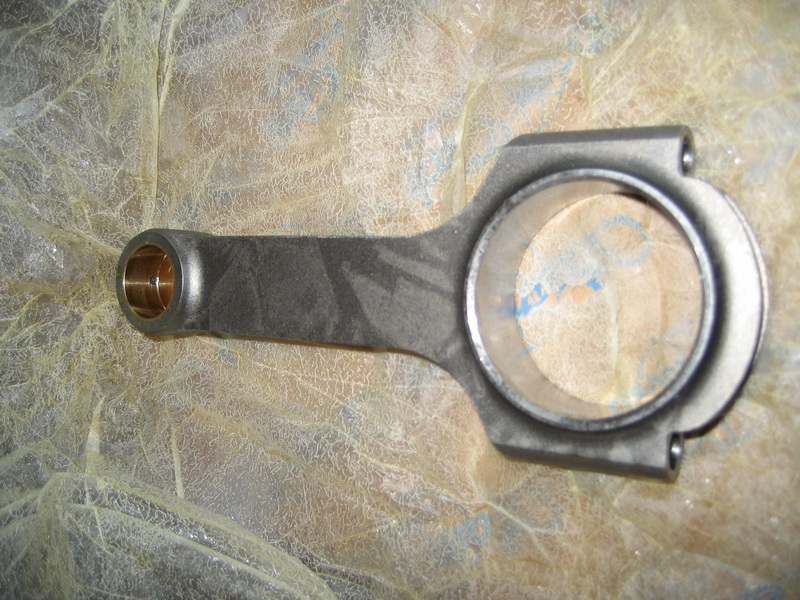

Vevstake ala LG Speed x 5
http://user1.netatonce.com/~u28779/TPC/TPC%20Projekt/IMG_9860_resize.JPG

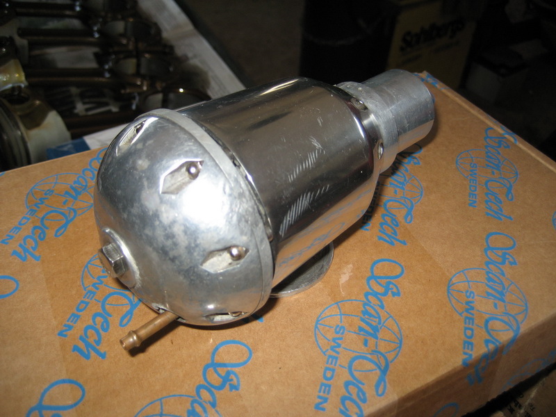

HKS Dumpen
http://user1.netatonce.com/~u28779/TPC/TPC%20Projekt/IMG_9862_resize.JPG

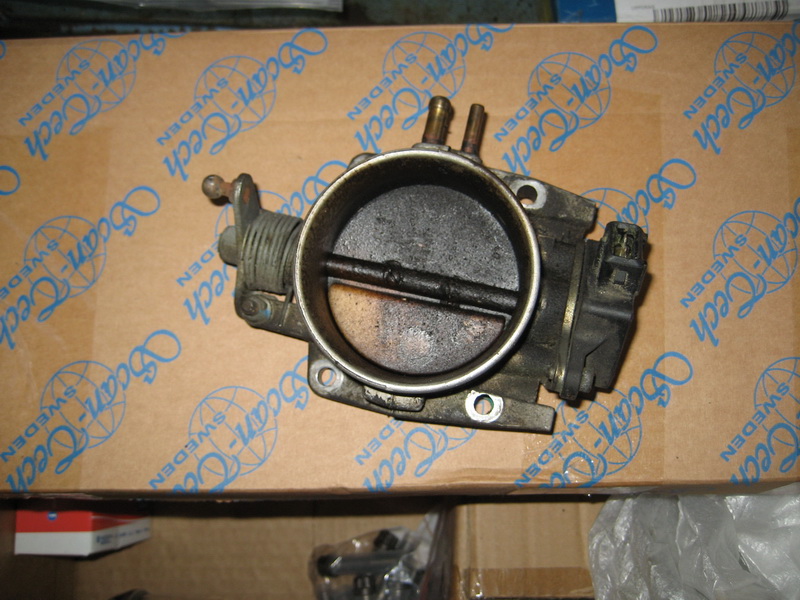

GLT-Spjället (Ska rengöras)
http://user1.netatonce.com/~u28779/TPC/TPC%20Projekt/IMG_9863_resize.JPG

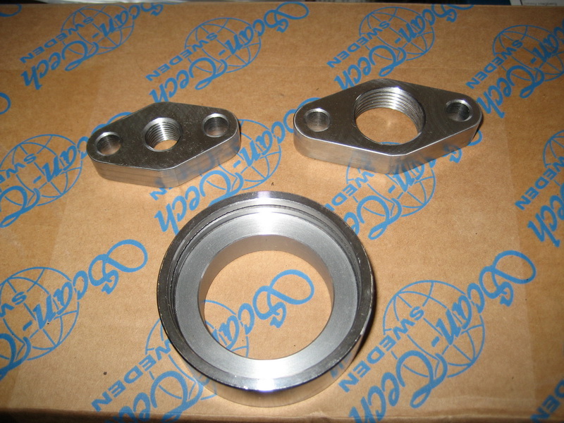

Mina egen tillverkade flänsar, de två översta Olja in och ut till turbon, den under är till dumpen.
http://user1.netatonce.com/~u28779/TPC/TPC%20Projekt/IMG_9864_resize.JPG

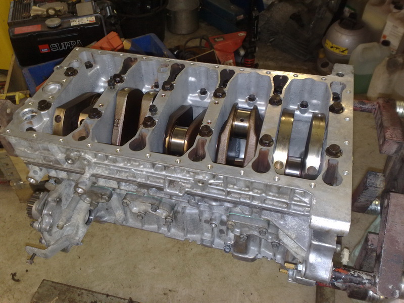

Här kommer en liten update!!

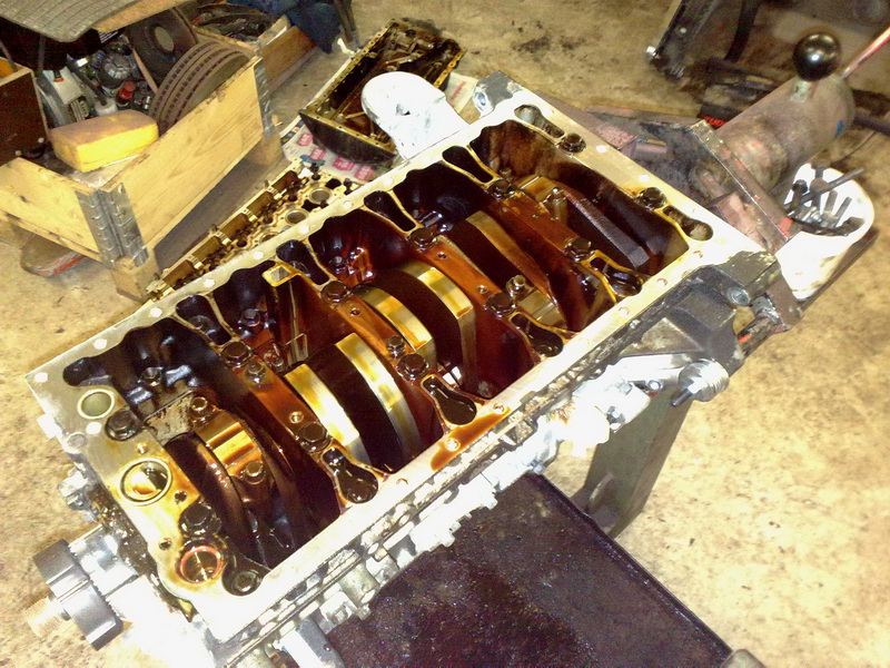

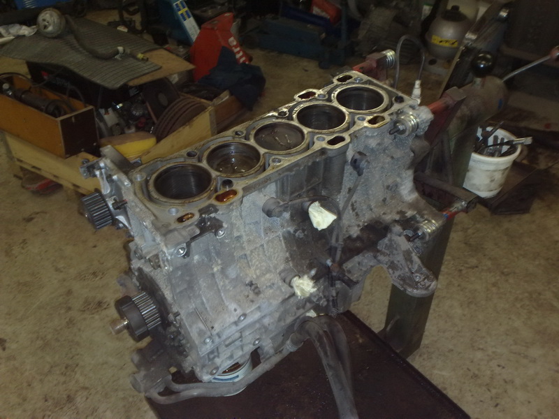

Gördel och bottendel ihop dragen med veven smile
http://user1.netatonce.com/~u28779/TPC/TPC%20Projekt/20100327221_resize.jpg

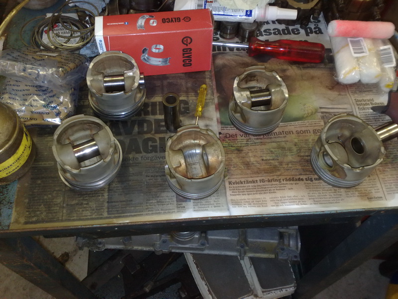

Kolvringsmontering
http://user1.netatonce.com/~u28779/TPC/TPC%20Projekt/20100327222_resize.jpg

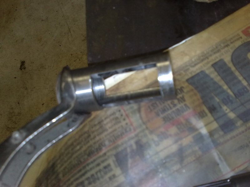

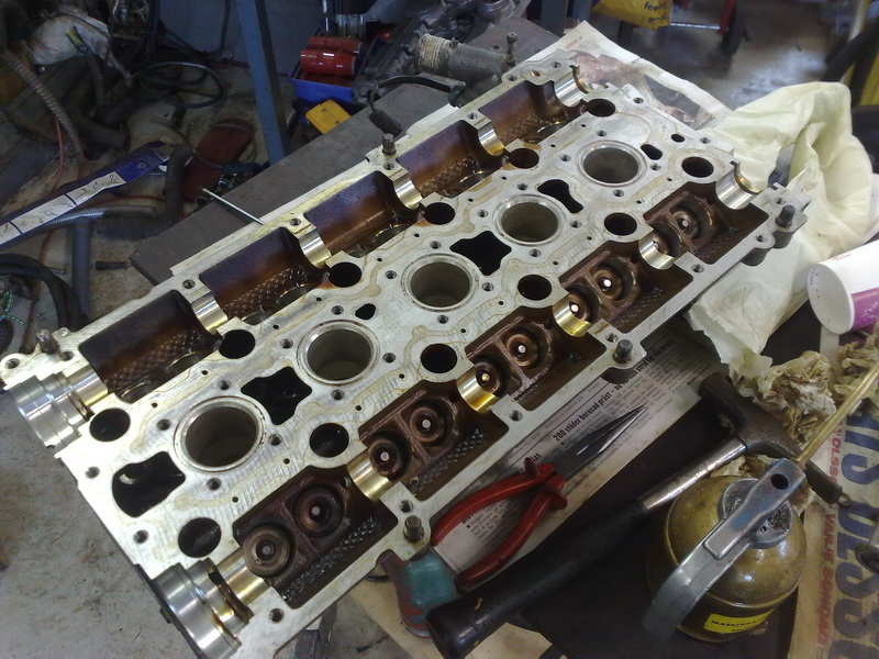

Dags för att byta ventiltätningarna, sicket jobb, tog en hel kväll nästan.
http://user1.netatonce.com/~u28779/TPC/TPC%20Projekt/20100329223_resize.jpg
Har man ingen ventilbåge som passar så får man tillverka sin egen "hylsa" för att få bort dem smile
http://user1.netatonce.com/~u28779/TPC/TPC%20Projekt/20100329226_resize.jpg

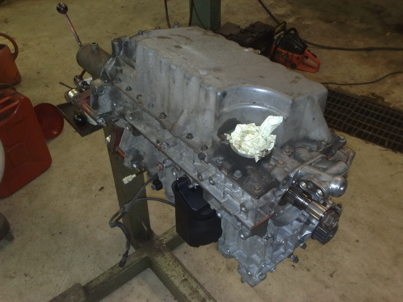

Då var hela bottendelen ihop, oljepumpen kom inte med på bild.
http://user1.netatonce.com/~u28779/TPC/TPC%20Projekt/20100330227_resize.jpg
http://user1.netatonce.com/~u28779/TPC/TPC%20Projekt/20100330228_resize.jpg
