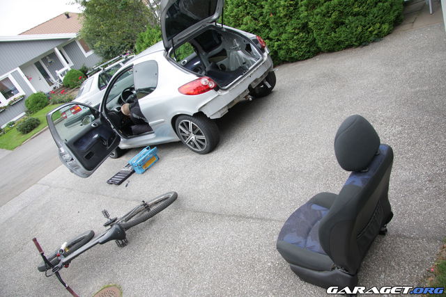

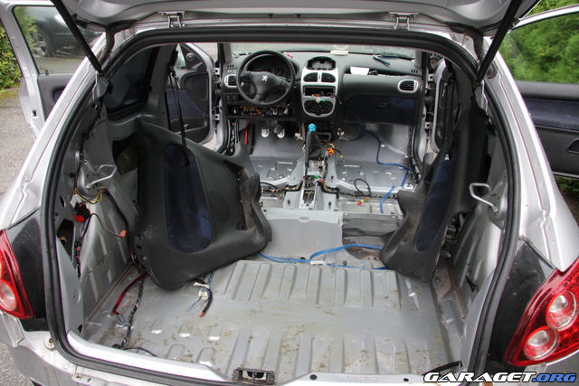

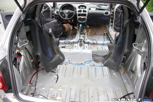

Men väl där så blir det till att hissa upp bakänden på bilen på pallbockar i garaget och börja titta på hur jag ska få ner bakaxeln och upp med en ny...
Jag lyckades få ner den och här ligger dom båda brevid varandra:

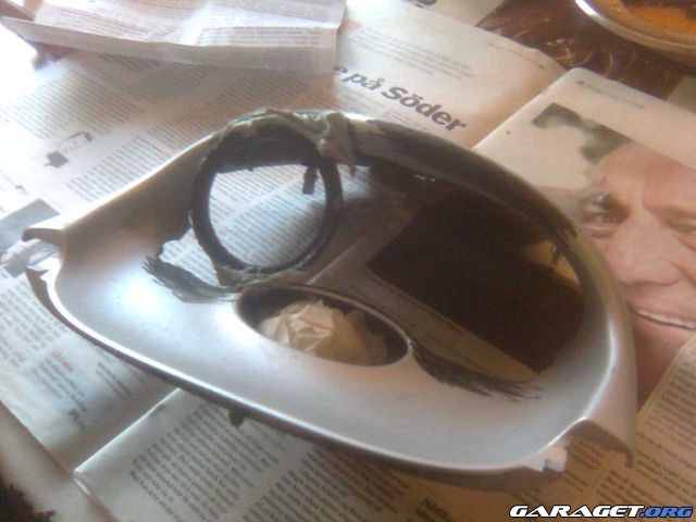

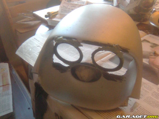

Första för i år blev att börja göra plats åt de två extra mätarna som ska in i instrumentpanelen.
Det blir som jag tänkt, att offra displayen med klocka och temperatur högst upp i mitten.
Jag ber om ursäkt för kvaliteten på de första bilderna. Jag råkade ut för en hårddiskkrasch om dum och blåögd som man är så trots att man läst om detta så kommer ju inte "sånt att hända mig".
Så från och med nu blir det att satsa några kronor på backup.
Jag hade i alla fall fotat lite med mobilen också, så ni blir inte helt utan bildbevis.

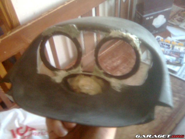

Först fick jag kapa bort en hel del plast för att få plats med två mätare där. Ringarna som mätarna ska sitta i är från Biltema mätarhållare som är sönderplockade för att enbart använda ringarna med exakt rätt diameter. Jag har fäst dom med "plastic padding superspackel".
https://www1.garaget.org/gallery/archive/49078/896090_t9pv2y.jpg
https://www1.garaget.org/gallery/archive/49078/896092_p4sy5r.jpg
https://www1.garaget.org/gallery/archive/49078/896096_pnthk0.jpg

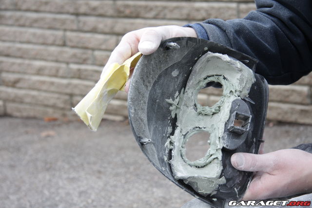

På baksidan är finmaskigt nät fäst, även det med "plastic padding superspackel" för att kunna spackla framsidan runt mätarhålen.
https://www1.garaget.org/gallery/archive/49078/896105_4w95qd.jpg

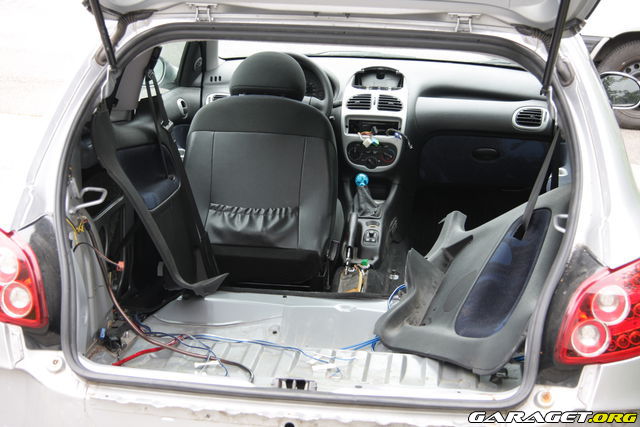

Fortsatt riva inredning idag för att dämpa plåtytor med Dynamat.
Efter bara ett par timmar började det lite olägligt att regna sad
...jag önskar verkligen att jag hade en verkstadslokal att vara i. Gärna isolerad med värme för året-runt-aktivitet smile
Jag låter bilderna tala för sig själv:
Börja riva inredning, stolar, mattor, plastpanel och allt (upp till fönstren ungefär) har jag tänkt att ska bort.

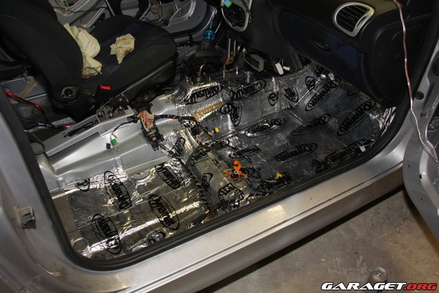

https://www1.garaget.org/gallery/archive/49078/980842_i9z33s.jpg
https://www1.garaget.org/gallery/archive/49078/980843_4zzp2c.jpg
Det börjar likna någonting ...eller ingenting smile
https://www1.garaget.org/gallery/archive/49078/980844_ierle9.jpg
Såhär långt kom jag idag
https://www1.garaget.org/gallery/archive/49078/980846_4xafji.jpg

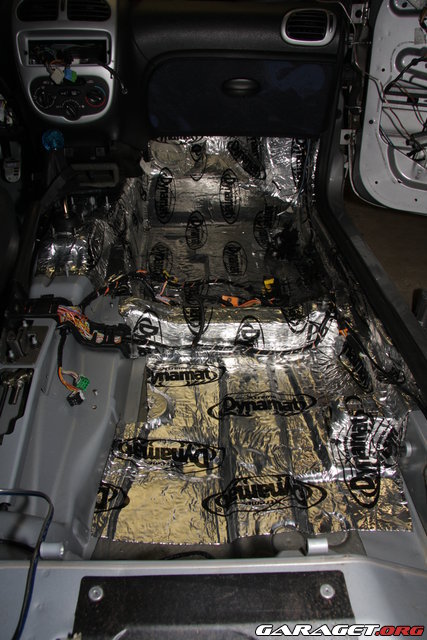

Idag har jag rengjort plåtytor och börjat sätta dämpmatta. Det är en liten konst, jag får lappa över lite här och där men hoppas/antar att det inte har någon praktisk betydelse!?
Och det tar längre tid än man tror. Mycket jobb och pill med former i plåten. Och då har jag ändå inte kommit till de svåra partierna än smile
Bildbevis:
https://www1.garaget.org/gallery/archive/49078/987435_ymg5c8.jpg

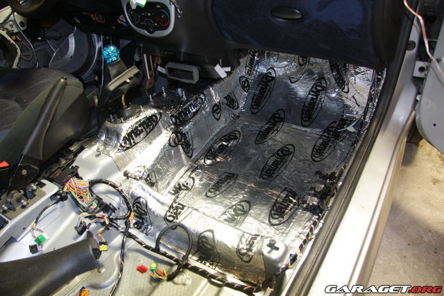

Äntligen har jag tagit tag i den här bilen igen. Nu har ju faktiskt värmen kommit och man kan pyssla utan att frysa fingrarna av sig.
Jag fortsätter där jag slutade i höstas, med ljuddämpningsmatta på plåtytor för bästa ljudet i bilen senare.
