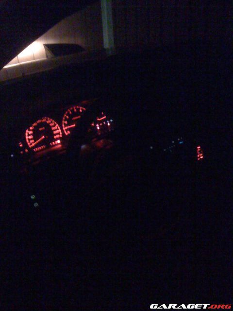

Första projektet : Instrumenterings belysning, fick hjälp här på garaget hur man gör och tog även en titt på shoguns förklaring så kopierar in hans text här så andra kan ta hjälp av den informationen:)
1. Ta bort panelen under ratten (den stora panelen som sitter ovanför pedalerna).
2. Rattstången måste lutas ned för att du ska kunna få bort ramen som sitter runt instrumenten utan att skada densamma. Lossa två guldfärgade bultar som du finner om du tittar rakt upp vid rattstången efter du tagit bort panelen. Du behöver inte lossa på motorhuvsreglaget, du kan vika undan panelen åt vänster och ovanför ratten, mot dörren så att du kommer åt ändå.
3. Skruva bort de två skruvarna som sitter upptill i plastramen som omramar instrumenten.
4. Nedtill är denna ram fastsatt vänster och höger om rattstången (nedanför) med några klackar. För att lossa dessa är det bara att böja undan kilarna och dra ut ramen.
5. Instrumenteringen kan nu kommas åt. Den sitter fast med en skruv i mitten upptill och två skruvar nedtill, en på vardera sidan.
6. Dra ut instrumenteringen försiktigt tills kablarna på dess baksida blir åtkomliga.
7.Byt ut dom 3 "stora" kontakterna , sockel w5w. Köpte mina dioder på diodhuset i helsingborg.
8.montera ihop efter anvisningen!
Resultat:
Ursäkta dåliga bilden..roll
https://www1.garaget.org/gallery/archive/68278/1000021_byzt2m.jpg
(gå in på länken för å se bild, kan inte ladda upp bild? nån som vet varför??
Senast redigerat av Hoaken (4 november 2010)

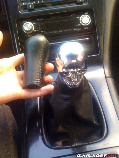

Projekt nr 2: Byte av växelknopp
Yes nu var det slut på den fule läderknoppen.. så skaffade en lite annorlunda knopp som passade efter lite små moddifieringar smile
För att montera av orginalknoppen så skruva av den moturs med rejält med kraft så ska den lossna till slut:)
Resultat:
https://www1.garaget.org/gallery/archive/68278/1014852_euuh6g.jpg

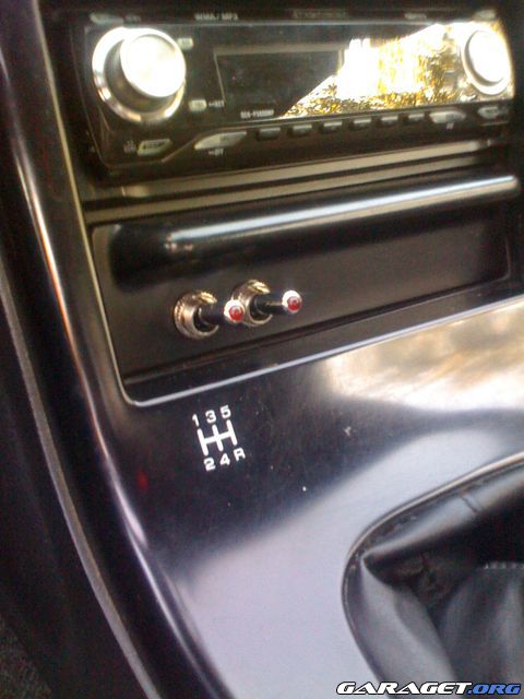

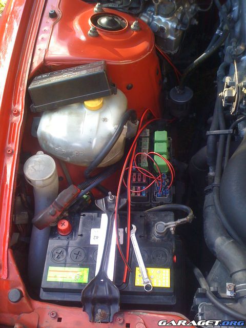

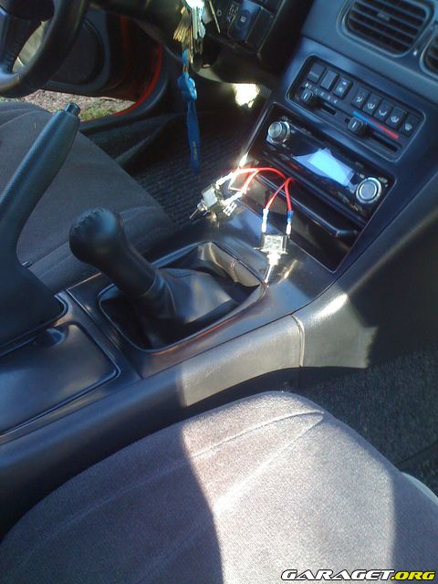

Projekt nr 3: Sleepy eyes.
Började med att jag sökte runt och många som rekomenderade youtubeklippet:
samt så skrev jag ut kopplingsschemat :
https://www1.garaget.org/gallery/archive/68278/1014851_iqxp2h.jpg
-siffrorna stämde dock inte för mig, men simpel bild så var det bara att koppla efter det å tänka till lite=)
Sedan när man provat så allt funkar (skarva korta kablar för att kolla så att funktionen fungerar) så skarvade jag längre kablar som räcker in i kupén.
Kopplingen nästan klar, kablarna som ligger över batteriet är till strömbrytarna:
https://www1.garaget.org/gallery/archive/68278/1014847_a066dm.jpg
Strömbrytarna nästan på plats, testar funktionen igen så att inget strular innan man fäster brytarna:
https://www1.garaget.org/gallery/archive/68278/1014848_3jigo3.jpg
Strömbrytarna på plats:
https://www1.garaget.org/gallery/archive/68278/1014850_s4rasv.jpg
Resultat: (kopplar du så här kan du ställa ditt ljus hur lågt du vill och står även i samma läge om du släcker ljuset)
https://www1.garaget.org/gallery/archive/68278/1014846_r4bdto.jpg
Viktigt!!:
Tänk på att alltid koppla ur ditt batteri när du jobbar med bilel!
Mvh!

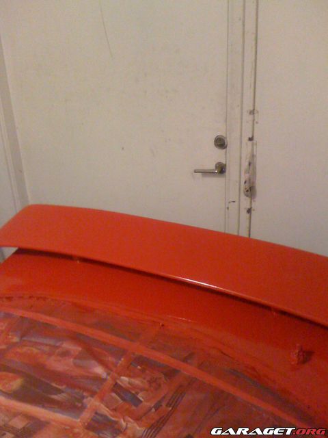

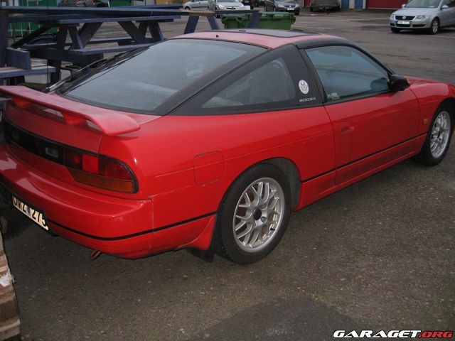

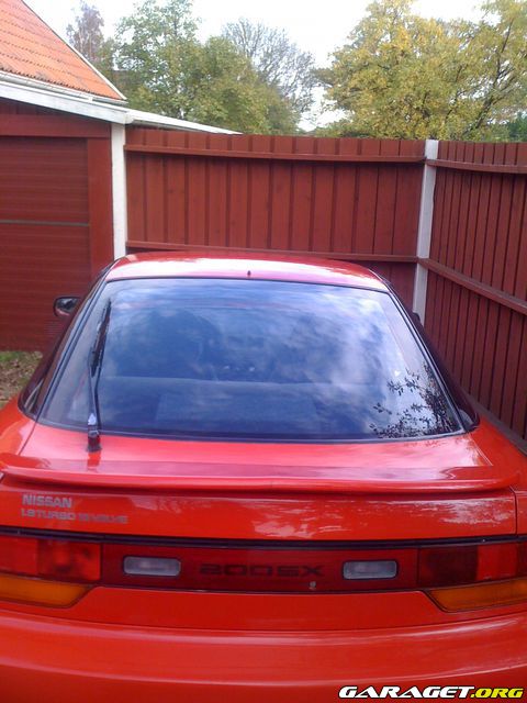

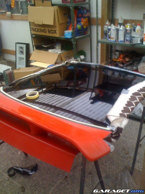

Projekt nr 4: Baklucka med vinge.
Detta projektet började då jag köpte en till nissan 200sx s13 för 9000:-, fin i kaross och tanken att då ta lite delar som:
Bild på nissan nr 2:
https://www1.garaget.org/gallery/archive/68278/1014853_y6alab.jpg
Fälgar[x].
Baklucka med vinge[/].
eventuellet sänkningssats, ska kolla upp om det sitter sportdämpare så det inte bara är sänkning för då köper jag hellre ny [].
Eventuellt ta Ratt och nav (momo ratt) dock faller den ej riktigt i smak men ska lägga upp bild när de kommer så få ni säga va ni tycker:)[].
sedan då sälja den, för runt 7000:- hojta till om du är intresserad, sitter ny turbo på den och lite smått å gott, färsch orginalare , dock vevlageras på gång och enligt förra ägaren sedan dess blivit ståendes med halvt nedplockad under till vid vevlagrena men allt är fastskruvat löst.
nog snackat till projektet:
hur min baklucka ser ut just nu:
https://www1.garaget.org/gallery/archive/68278/1014854_x8bewh.jpg

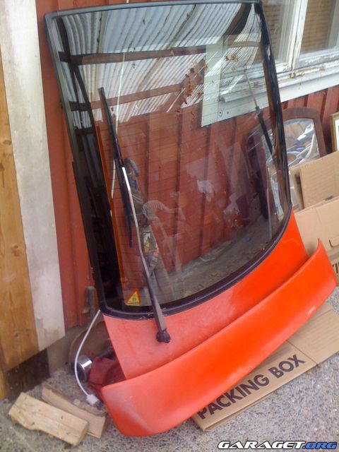

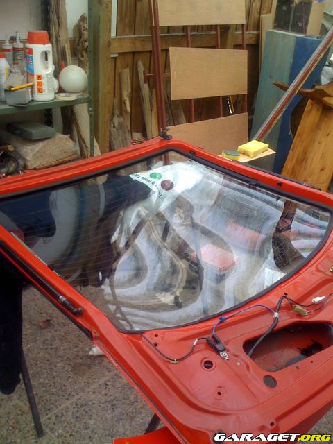

Bakluckan avskruvad från nissan nr 2:
https://www1.garaget.org/gallery/archive/68278/1014855_s4ausb.jpg
klippte kablarna så får bli att skarva ihop sedan, tyckte det var det lättaste sättet, och ja det ska skarvas seriöst! :
https://www1.garaget.org/gallery/archive/68278/1014856_i7g31s.jpg

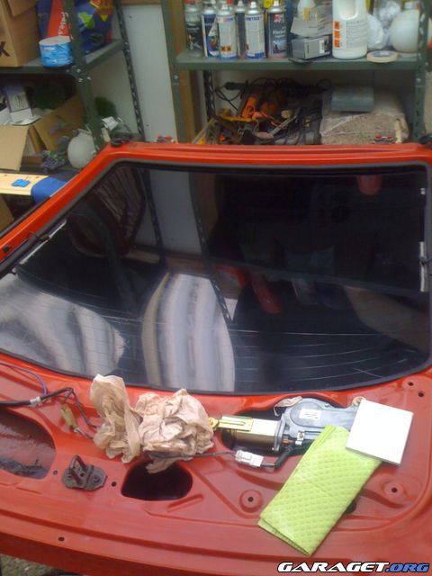

Bakluckan avplockad, provade att polera lite men fick upp glansen dock repig som f*n av någon anledning så blir omlackering. :
https://www1.garaget.org/gallery/archive/68278/1014857_npudq6.jpg

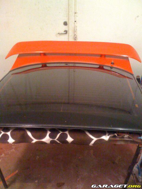

Bakrutan redo för toning efter lite puts smile :
https://www1.garaget.org/gallery/archive/68278/1014858_fuc03q.jpg
Färdig tonad med slit å jobb.. resultatet blev rätt hyffsat.. får se när den kommer på plats hur allt blir.. :
https://www1.garaget.org/gallery/archive/68278/1014859_7vbbia.jpg

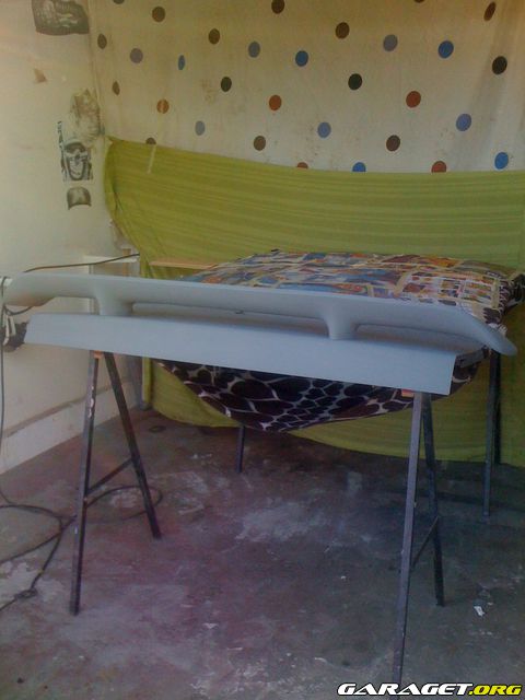

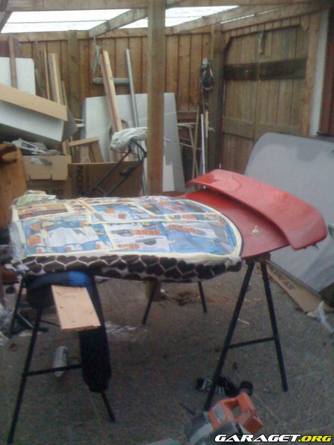

Maskering påbörjade inför slipning å lackering:) :
https://www1.garaget.org/gallery/archive/68278/1014860_a7csf2.jpg
Maskering nästan färdig:
https://www1.garaget.org/gallery/archive/68278/1014861_hrqi12.jpg

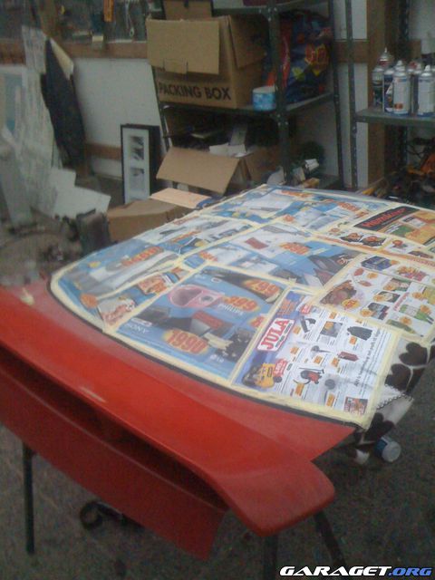

Maskering klar och slipning drar igång:
https://www1.garaget.org/gallery/archive/68278/1014862_5iyp9r.jpg
Bakluckan nerslipad och grundlackad:
https://www1.garaget.org/gallery/archive/68278/1014863_kx5l63.jpg

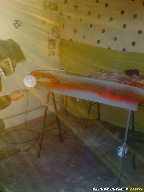

Lackering påbörjade och utförs av min pappa:
https://www1.garaget.org/gallery/archive/68278/1014864_v04ezl.jpg

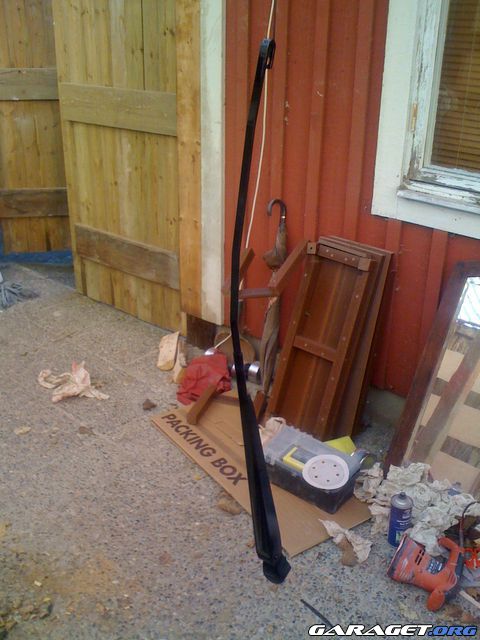

Samtidigt så passade ja på att slipa ner å lägga på lite lack på torkararmen:
https://www1.garaget.org/gallery/archive/68278/1014865_dhq17u.jpg
Precis lackerad, pga dåliga förhållanden i garaget så blev lacken ej så bra rinningar osv.. så fick slipa om lite och lackera igen och här är resultatet:
https://www1.garaget.org/gallery/archive/68278/1014866_r0sf79.jpg
resultatet avmaskerat, nu ska det bara monteras när lacken har härdat smile:
https://www1.garaget.org/gallery/archive/68278/1014867_piwxek.jpg
Fler bilder kommer vid montering smile mvh

Ser bra ut! smile Men en fundering, varför plockade du inte av vingen före lackering? Hade nog varit lättare att få det bra då smile
1 163 Inlägg
4 november 2010
Tackar!! big_smile , håller med dock så är den monterad underplåten, det sägs ska vara en orginalvinge som är riktigt sällsynt, så muttrarna sitter under plåten , visst med rätt verktyg så hade d går å få av den men .. lite små lat som man är så lät vi den sitta kvar smile
Made by myself, always going to thank my Dad, Brother, Mother and all my Friends for all Support to my projects!
2 117 Inlägg
4 november 2010
Riktig bra början på ditt projekt. Jag hoppas du fortsätter i samma anda. Bara att önska dig lycka till med kärran. Den är riktigt kul att ha.
1 163 Inlägg
4 november 2010
man tackar stort!smile , ja man måste försöka hålla glöden uppe bara smile å tackar ditt projekt för inspiration å hålla glöden uppe smile
R1 driver!
5 128 Inlägg
4 november 2010
Hoaken skrev:
Aha! Aja, så länge du kan rätta till det som inte blev bra så är det ju tillräckligt! smile

Nu skriver jag igen.. en tanke som slog mig så ska jag ju såklart lackera instrumenteringen ni som vet så är tanken alla "blank svarta detaljer" ska antingen bli svarta med röda motiv.. eller kanske vitt? kom med förslag vad ni tycker jag ska lackera för färg!
Mvh håkan
