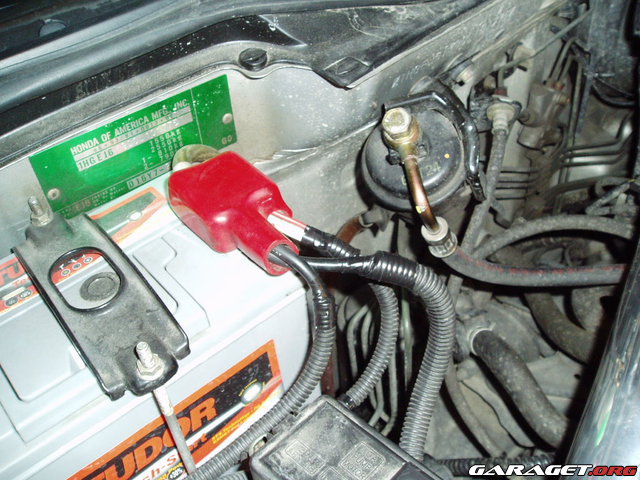

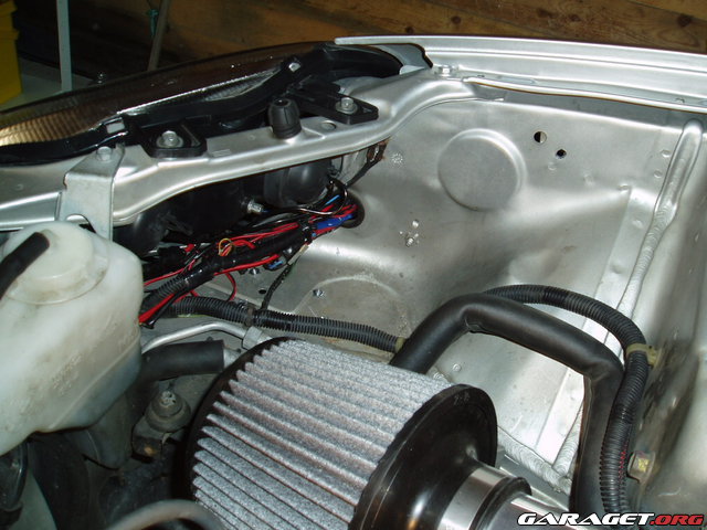

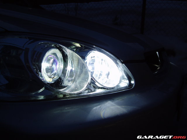

Lyckad dag i garaget
Idag så tog jag och istalerade ett relä för mina framlyktor. Jag har 2 lampor för halvljus och 2 st lampor för helljus. Med hjälp av reläet så är halvljuset på även när hellyset är på vilket tjänar 2 syften.
1. När man HID lampor så tar det en stund innan dom blir varma, när dom är kalla så lyser dom knappt och när dom är varma så lyser dom för full effekt. Med andra ord tar det en stund innan lamporna lyser för full fräs när man slår på dom. När man kör på helyse och ska blända av blir det kolsvart en stund innan halvlyset blivit varma och när dom väl blivit varma så släcker man dom igen för att slå på helyse och än en gång är det mörkt en stund innan man ser hyffsat. Det är ju för fan farligt! Nu med reläet så är alltid halvyset på och alltid lyser för fullt.
2. Helljuset är nu ENORMT mycket bättre när både hel och halv lyser samtidigt.
Jag vet att jag sa att jag inte skulle fixa grillen på bilen men tror ni verkligen jag kan låta bli??? big_smile Jag demonterade grillen och har nu slipat ner den. Först tog jag 100's sandpapper och sen 240 våtsandpapper. Jag har aldrig varit bra att lacka med sprayburk, jag vet helt enkelt inte hur fans mycket mans ka spruta för att det ska bli bra, är altid rädd för att det ska börja rinna men jag tror jag kan spruta så mycket mer än jag tror. Jag testade lacka 3 lager men den när jag låtit grillen torka och skulle känna på den så såg blanksvart färg nästan matt ut och när man kände på den så var den typ knottrig hmm nå nå tänkte jag, skit samma om jag spruta för mycket nu men nu jävla ska jag spruta och gjorde de. Jag vet inte hur resultatet ser ut för jag tänker låta den torka till i morgon och sen kolla hur det ser ut.
Ja just ja, höll på att glömma att jag även "löste" de synliga balast problemet på ett lite amatörmässigt sätt men de funka skitbra, jag tog och tejpa de synliga sidorna med eltejp så nu syns dom inte alls, som smälter in med allt annat svart skitbra.
Här är lite bilder från idag...
Den enormt risiga hobby fixade grillen
http://img454.imageshack.us/img454/3406/grillkp2.jpg
Slipad med 100's sandpapper (slipade med 240 vatten sen)
http://img99.imageshack.us/img99/7761/p1010019vb7.jpg
Reläets plasering
http://img454.imageshack.us/img454/8094/p1010014qo1.jpg
Här har ni vägen på hur jag drog kabeln från batteriet, försökte dölja den så mycket som möjligt, jag träck in den i de befintliga kabelrören på de ställen jag kunde trycka in den smile
http://img99.imageshack.us/img99/5599/kabelvggp0.jpg
Färdiga resultatet av reläinstaleringen (och HID instaleringen)
https://www1.garaget.org/gallery/images/26/25883/25883-49168e2b7dff223cf2ce1669855d5aa8.jpg
https://www1.garaget.org/gallery/images/26/25883/25883-5fca68210f736fffee5ccb8291157abb.jpg
Fixade kablaget vid batteriet, den gamla tejpen satt dåligt och skapade ett dåligt helhetsintryck, mycket bättre nu.
https://www1.garaget.org/gallery/images/26/25883/25883-99ab748e3fa20053d7d30b2c3b13a45a.jpg
Förutom detta så har tag städat ut bilen invändigt vilket var väldigt på tiden kan man säga. Jag har testat det "nya" 4ch slutsteget och det funka fin fint, kommer ha det liggandes i skuffen ända tills bagagebygget börjar så just nu sitter den bara provosoriskt ditskruvat helt jävla snett ^_^
Igår så var jag och inhandla en jävla massa saker så som kabelskor, tänger, fasta nycklar, skruvlådor, 20meter bilkabel, skutmått m.m allt för att underlätta framtida arbeten.
