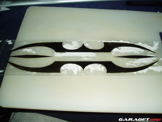

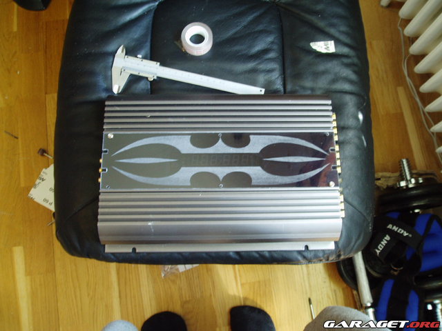

Spraymålat mönster (blev annat sen)
https://www1.garaget.org/gallery/images/26/25883/25883-e50670cd89522020017a6f6ab120b40a.jpg
Det var så hr jag tänkte fräsa ut mönstret fast det blev för vart så det blev bubblor å skit på baksidan
https://www1.garaget.org/gallery/images/26/25883/25883-b185e55496ab440593244aae4ee3c4ba.jpg
Istället för den metoden gjorde jag som så att jag skev ut det på overheadpapper och skar ut mönstret, kletade in in ena sidan i skolklister (lätt att ta bort sen) och limmade fast mönstret på plexit. Sen tog jag biten och blästrade den fast det blev inte så ultrabra, kunde blivit om jag hade gjort det hela på ett annat sätt men resultatet får 90/100 i betyg så det är väll godkänt. Det som gick lite galet var ett det var klister på ytan jag skulle blästra och det dämpade sanden och på ett litet ställe blev det inte lika mycket blästrat som på övriga biten men det är väldigt litet område.

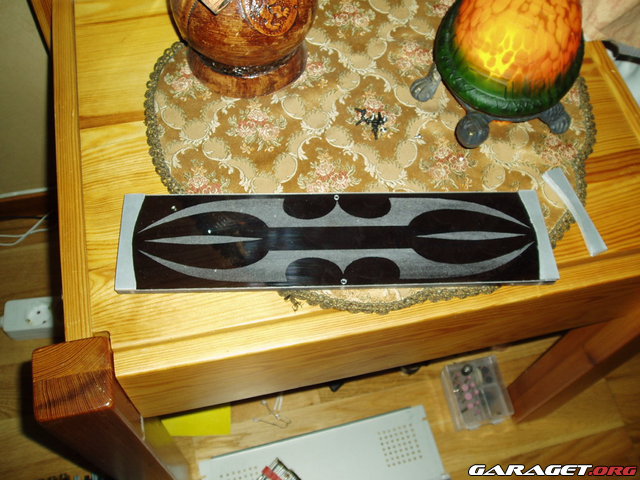

Här testmonteras biten, kommer bli sjukt fint.
https://www1.garaget.org/gallery/images/26/25883/25883-98d8db2ee7cd6d7a56385f588d37a1d9.jpg
Om du läst tråden så ser du att jag ska återuppta det fast inte just nu, väntar på sommaren så jag kan slipa utomhus och dessutom så funderar jag fortfarande på exakt hur jag vill ha det.

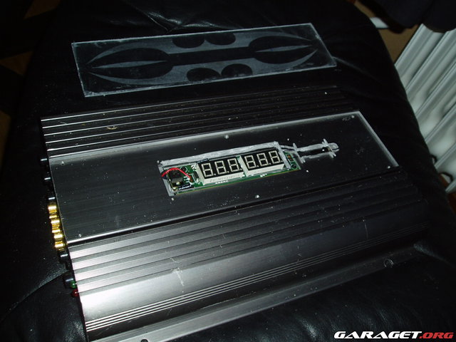

Update

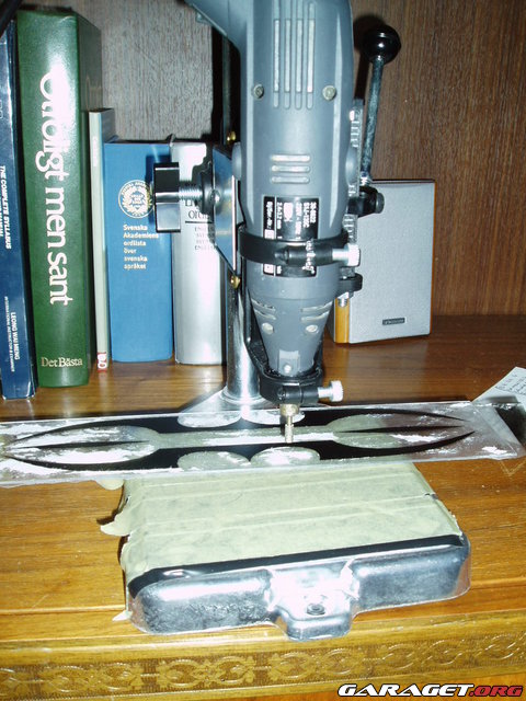

Kapade 6mm skivan för att skapa en "plan" nivå
https://www1.garaget.org/gallery/images/26/25883/25883-10a4bc697d76a4891a6b12f4c41a2c07.jpg

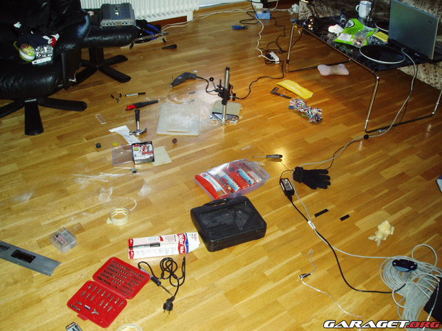

Ha ha, tur att man inte har föräldrar smile
https://www1.garaget.org/gallery/images/26/25883/25883-07c3ad61fb8cf6c358f335318b293f6f.jpg

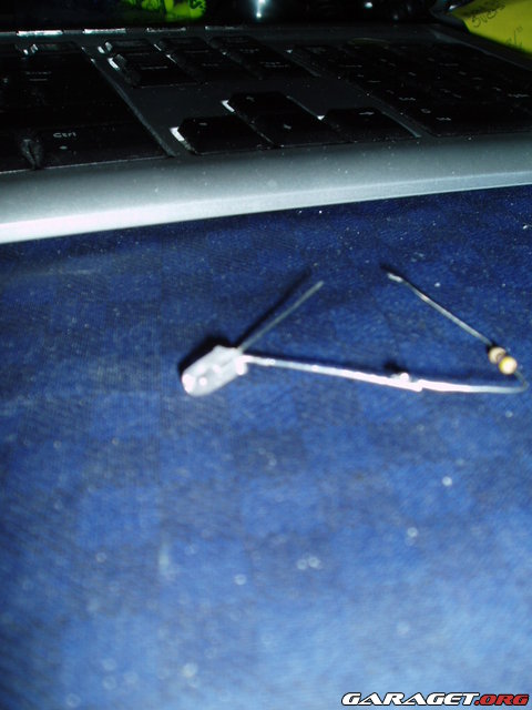

5mm dioder till 2mm plexi?? jo då men jag blir tvungen att slipa ner dom en hel del, fick ner dom till 3mm som bäst, borde funka fint.
https://www1.garaget.org/gallery/images/26/25883/25883-3473a4b236a7e2a5afaf86423a8b584b.jpg

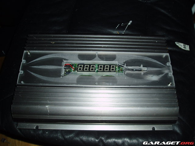

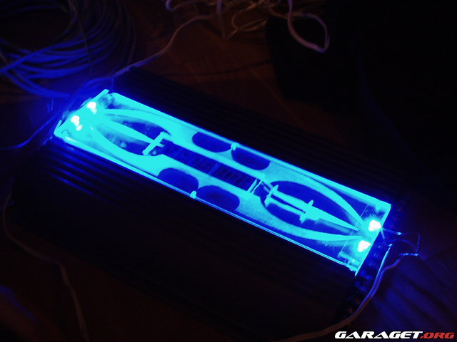

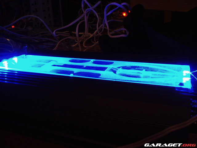

Efter jag testat 2st (moddade) 5mm dioder från ena sidan så besluta jag att det var för svagt så jag har nu gjort monterings utfräsningar för totalt 4 dioder och så här ser det ut just nu.
(all elektronik samt hela bakgrunden kommer vara svart)
https://www1.garaget.org/gallery/images/26/25883/25883-b2274f1c0ed9e3f6087e6ce1bc96382a.jpg

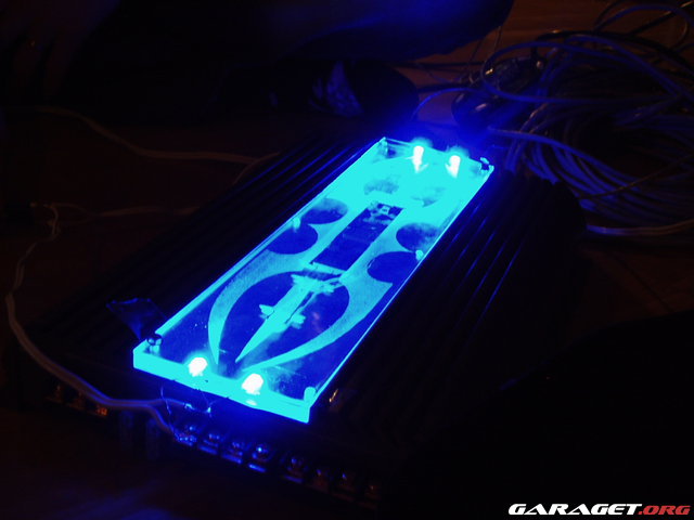

Update
Så där ja, nu har jag testat hur det ser ut och är väldigt nöjd för jag vet att slutfinishen kommer vara så mycket bättre och redan är det så snyggt big_smile
https://www1.garaget.org/gallery/images/26/25883/25883-d194cecc3b9bf69aaebdbf78423cd439.jpg
https://www1.garaget.org/gallery/images/26/25883/25883-6212aa693a66baa8917bfbfa93b7abd7.jpg
https://www1.garaget.org/gallery/images/26/25883/25883-f6c2d01a30174e89d4602aaaa61ca7de.jpg
Dioderna kommer döljas med nån slaggs border och enbart tribalen och mätarna kommer synas när dom är påslagna.

Om du ska ruter måste du ha lexan eller glas, vid kallare temper blir plexiglas väldigt skört och är hemskt lätt ta sönder. Varför jag valde plexi på steget är pga att det är nog lite billigare vid den dära tjockleken och att det inte kommer vara nån belastning på den.
Så det är bättre att skära ut glas isf plexi och ha över slutstegen, håller nämligen på med eget projekt med bakluckan. vibrerar inte glaset sönder ?

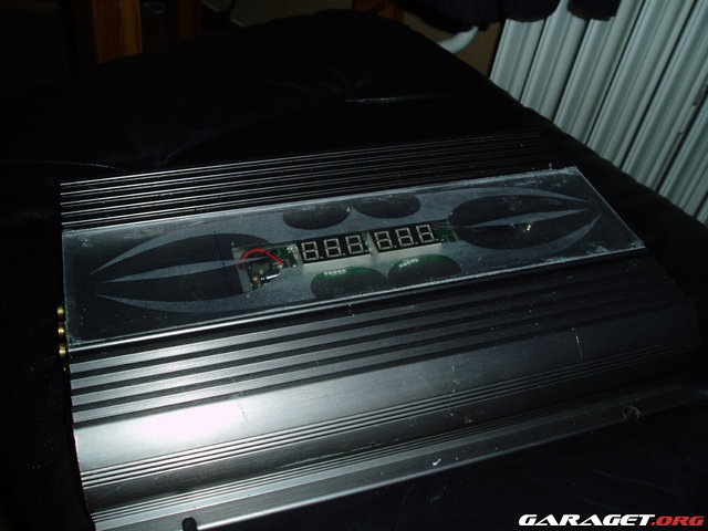

Så där ja, nu börjar det likna nått http://www.flashback.info/images/smilies2/beer2.gif

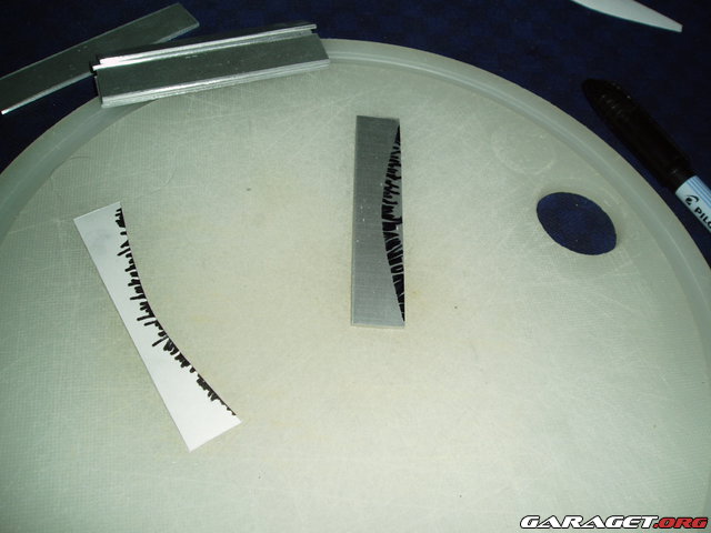

Jipiiiiiii Tygerna är häääär hur är det bara diverse småprylar till symaskinen jag måste inhandla som tråd, nålar m.m
Jag fick öven tag på lite aliminiumbitar som jag kapat och slipat till som jag vela ha dom och fan vilket tjorv och tid det tog innan dom blev klara men nu är dom de och ser skitfina ut. Klara och klara.. njaaaa jag ska nog slipa ner dom sen när jag slipar ner stegen, allt ska bli fin blank aluminium smile
