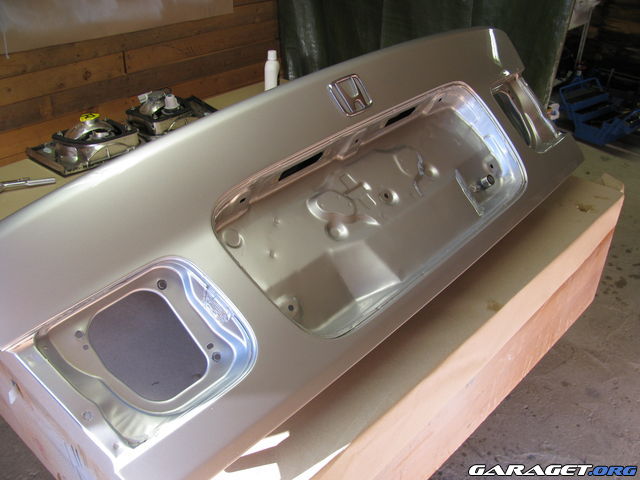

Först en "före" bild från 2005 smile
https://www1.garaget.org/gallery/archive/25883/692048_hpj3r5.jpg
Började med att demontera alla kablar och sen skruva lös luckan. Väl inne i garaget så tog jag bort alla smådetaljer så som baklampor, emblem, låskolv, regskylt m.m.

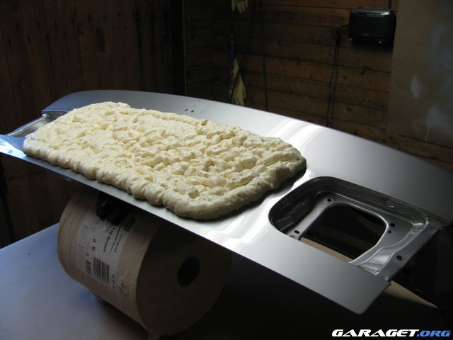

Fyllde upp området där regskylten brukar sitta med skum.
https://www1.garaget.org/gallery/archive/25883/692050_ouj2pr.jpg
Eftersom jag inte har tillgång till någon mag svets så blir det att köra med glasfiber istället för plåt. Plåt skulle vara fan så mycket smidigare och säkert bli bättre.. men har man inte tillgång så han man inte.

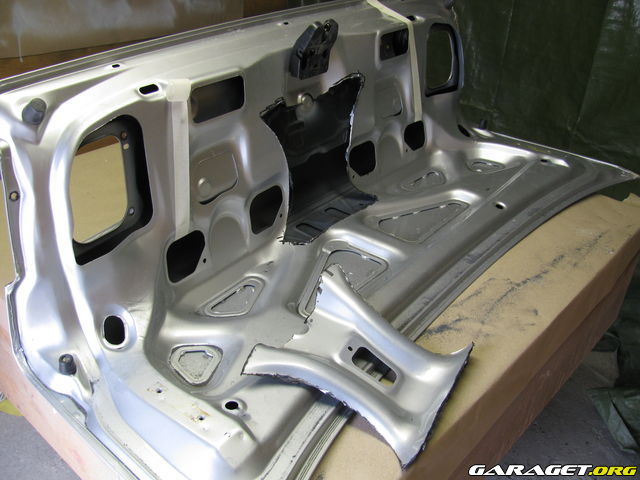

Inledde dagen med all ta bort skumet jag spruta i hålet igår... ... alltså där reggskylten sitter. Jag ringde runt och lyckades få tag på en mig/mag svets så det blir att svetsa och köra med plåt.
Sen så vände jag på luckan och tänkte börja med plastningen. Först av allt måste jag placera ut vart mitt slutsteg ska sitta. Tyvärr var det inte nog med plats så jag fick helt enkelt göra platsför steget. Hojja vad jag hatar att kapa i hela fina saker hmm, tror det är p.g.a. att man inte kan "gå till baka" ifall det skulle skita sig.

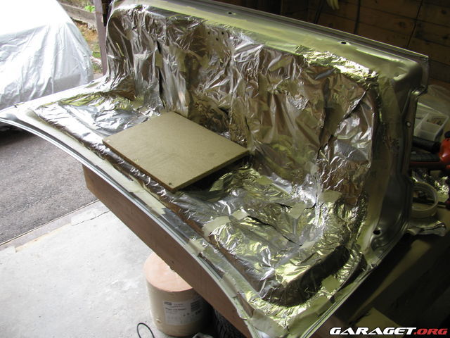

Skruvar fast plattan på vart slutsteget ska vara monterat. Vill ju att plattan ska ligga still under plastningen.
https://www1.garaget.org/gallery/archive/25883/692612_4upp23.jpg
Å sen så det gamla vanliga aluminiumfoliet.
https://www1.garaget.org/gallery/archive/25883/692615_wpz1p2.jpg

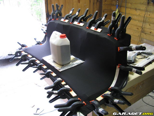

Å sen mina trogna klämmor + biltemas högtalar tyg. Notera hur jag gjorde nere i "böjen".
https://www1.garaget.org/gallery/archive/25883/692620_vb49k5.jpg

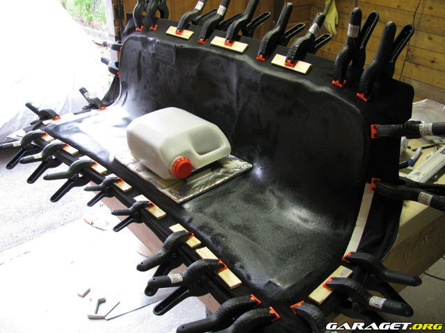

Åsså första lagret polyester.
https://www1.garaget.org/gallery/archive/25883/692622_tnuld0.jpg
Ja det är väll där jag är just nu, blir väll ett lager till polyster idag.
Edit: Måste bara tillägga att biltemas högtalartg är så jävla fint att jobba med när man plastar. Hela ytan jag plastade tog ungefär 3,5dl polysester vilket är EXTREMT mycket mindre än om jag hade använt fliecetyg. Högtalar tyget är väldigt töjbart och tunt men ändå inte för tunt.

Blev ett varv till med polysester. I morgon så är den redo för lite tillägg av glasfiber samt polyester på kantbitarna under klämmorna (jobbigaste biten att få bra).
Bild på sista lagret innan glasfibret. Totalt 4,5dl använt. Ser nästan ut som kolfiber wink
https://www1.garaget.org/gallery/archive/25883/692831_6rhz1z.jpg
