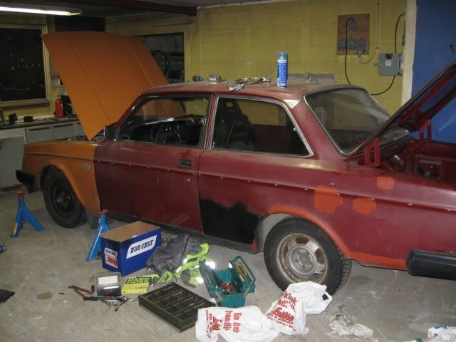

Har en 240 -75 som jag köpt reggad och "färdig", är reggad med bur och utbyttmotor.
Är nu min tur att se över bilen, bilar som används flitigt tar lite skada och denna är tyvärr inget undantag, lacken på bilen har börjat spricka på sina ställen och lite ytrost har börjat krypa fram detta ska ses över nu när det ändå är för kallt ute för att dricka öl och se på tjejer i kort kort tongue
Det som ska göra är följande:
*Se över karossen och lackera upp, eller rolla den har inte bestämt mig.
*Bygga ihop en motor av det jag har liggandes.
*Få allt att lira ihop
Efter detta är gjort ska bilen testas på EDPS samt tävlingarna i fällfors, detta blir ett hund år där jag ska lära känna bilen och testa lite olika inställningar osv.

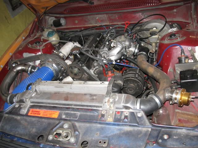

Motor spec:
B21et borrad till första överdim.
Smidda mahle kolvar, viktat kolvar, kolvbultar.
M-stakar kulpenade och viktade.
530-topp som är snik portad med 38/46 ventiler men omslipad kam som är av den snällare sorten, har tyvärr inga värden på den kan ta reda på om någon vill.
KKK k27 turbo med hemmasnidat grenrör, pulssplittat.
Lite bilder på hur det ser ut i dax läget:
http://i208.photobucket.com/albums/bb80/Rutan89/Ny%20240n/2010-12-29213636.jpg
http://i208.photobucket.com/albums/bb80/Rutan89/Ny%20240n/IMG_0672.jpg
http://i208.photobucket.com/albums/bb80/Rutan89/Ny%20240n/IMG_0671.jpg
http://i208.photobucket.com/albums/bb80/Rutan89/Ny%20240n/IMG_0670.jpg

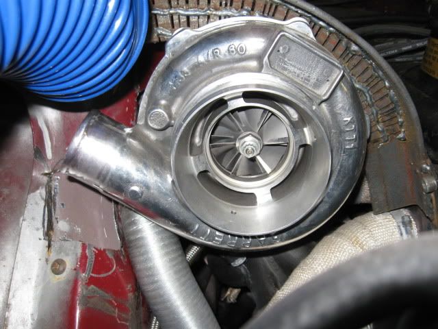

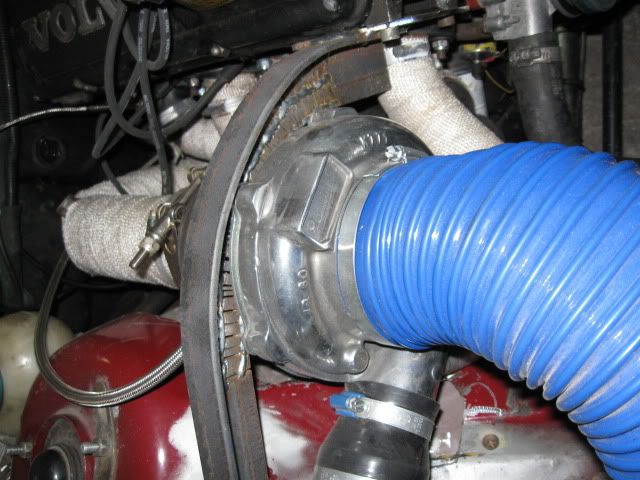

Slänger in en bild på gamla turbon jag hade, och ny förvärvet smile
http://i208.photobucket.com/albums/bb80/Rutan89/Ny%20240n/2010-12-30220653.jpg

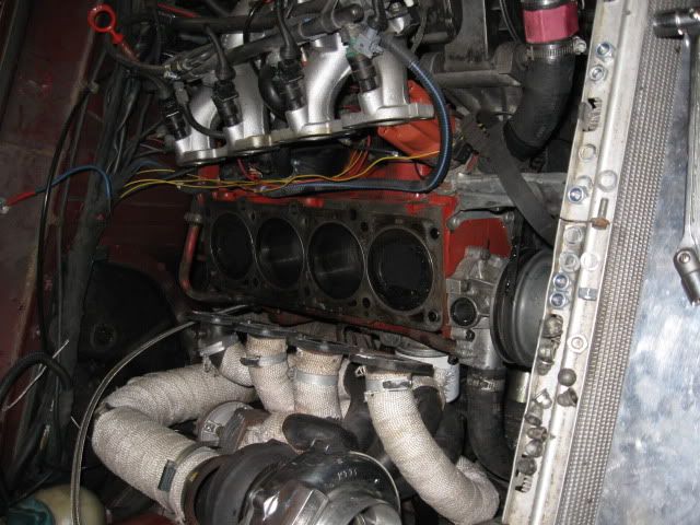

http://i208.photobucket.com/albums/bb80/Rutan89/Ny%20240n/IMG_0705.jpg
Motorn nästan på plats, dock insåg vi att motorlyft måste lånas, fixas imorgon!
