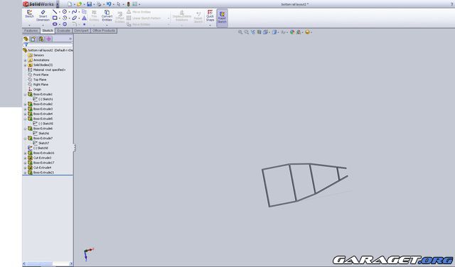

Nu börjar det likna nått. Tar bara lite längre tid att göra den i CAD än vad ja trodde.
