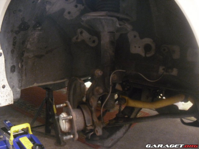

men jag fick lite problem som jag känner mig tvungen att åtgärda rätt så fort (är ju faktiskten del av sommaren kvar)
mina frambromsar låste sig för mig, så det var ju bara att palla upp henne och börja skruva.
när jag hade fått loss bromsoken så visade det sig att 2 kolvar i framoken satt fast
dom hade rostat fast riktigt ordentlig. surt sa räven.
så jag åkte iväg med fram oken till min gode vän Patric på garage axheden (en mekaniker jag kan rekommendera om ni behöver hjälp)
han skulle fixa och renovera dom åt mig big_smile

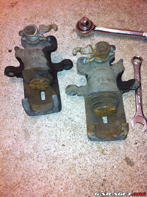

idag har jag skruvat av dom bakre bromsoken också för att se hur konditionen är på dessa.
jag har dock ingen erfarenhet av hur lätt/tungt kolvarna i sånna här ok ska röra sig. men jag antar att om man måste ta i så man nästan skiter på sig för kolvarna ska röra sig när man skruvar in dom så är dom inte i bästa skick hmm
så imorgon åker dessa också iväg på renovering.
https://www1.garaget.org/gallery/images/74/73061/73061-02091716d0ed60b39c455578a6d55843.jpg
2 styck bakre ok

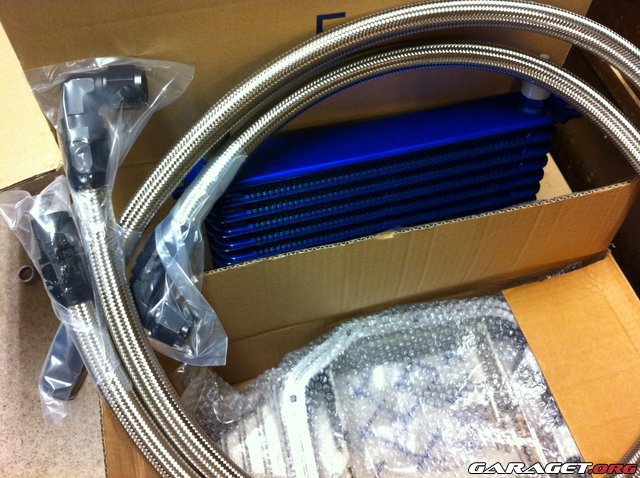

bjuder er på en liten bild av mitt nya oljetråg. skruvade dit skvalpskydden undertiden  jag drack morgonkaffe smile
https://www1.garaget.org/gallery/images/74/73061/73061-a4f3b30eaeb3c10e5242e191e1e5a6c9.jpg
hittade även en japansk trollslända som satt fast klämd av en skyddskåpa under bilen. tog med den ut och begravde den i rabatten. kan inte tänka mig att så jättemånga japanska trollsländor blivit begravda i sverige.
kommer nog komma en del bilder till imorgon. ska nämnligen skruva dit en oljekylare och ett filter förflyttarkit imorgon eftermiddag.
kommer nog bli lite roligare bilder då också för det verkar som jag får ta bort en hel del saker som sitter ivägen för att får dit detta kitet.

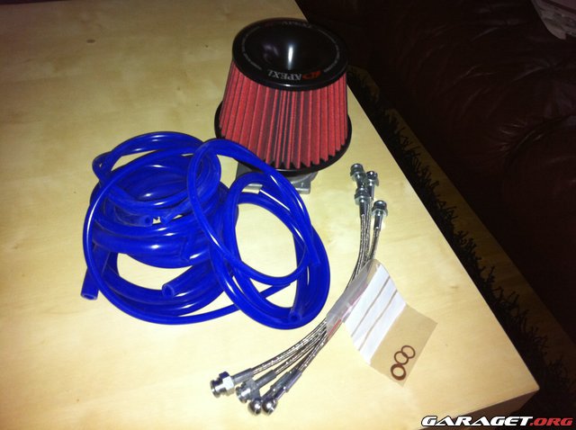

men hursomhelst så fick jag iaf inhandlat och hämtat ut en del grejer som det va tänkt från början.
* fick vart inne i stan och köpt oljefilter, motorolja och "packning på tub" (till oljetråget)
* fick även hämtat ut såna här fina grejer:
https://www1.garaget.org/gallery/images/74/73061/73061-4065feec581d1c8db58c56695d91d9b6.jpg
lite trevliga blåa silikonslangar så det blir snyggt under huven

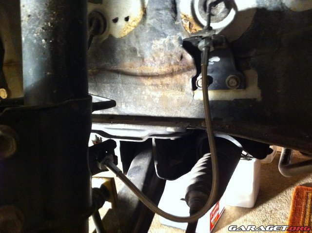

stålomspunna bromsslangar
och ett apexi power intake. för jag såg att mitt HKS filter va trasigt
men som sagt hela mekandet uteblev tyvärr idag för det fanns helt enkelt ingen tid för det, får se hur morgondagen ser ut istället smile

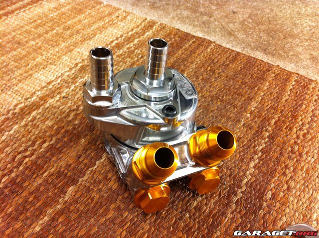

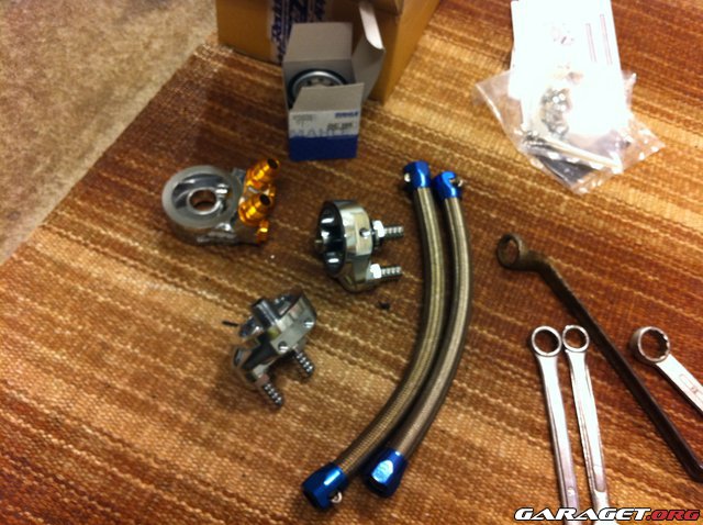

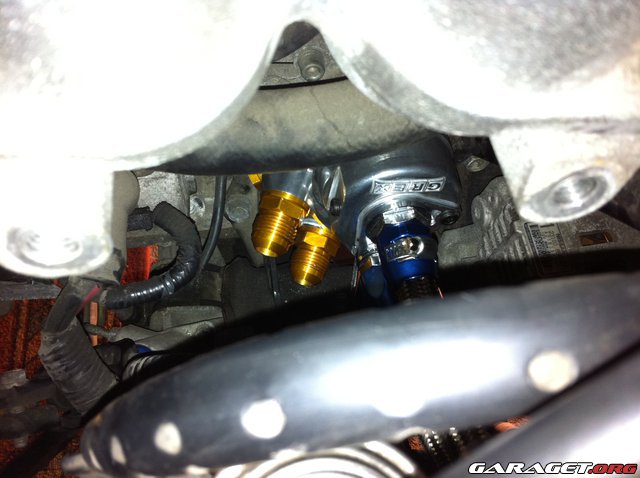

sen när det var klart plockade jag upp greddy filterförflyttaren och oljekylaren för att se hur det hela skulle sitta ihop.
får bjuda er på en liten bild på det. riktigt snygga grejer:
https://www1.garaget.org/gallery/images/74/73061/73061-9eff12a9f326b3617e8f445095d9f296.jpg
https://www1.garaget.org/gallery/images/74/73061/73061-2e12544b33b59087c6890058089ec2ba.jpg
här är delen som ska sitta mot blocket. ser nästan ut som en liten transformer. kneel before Greddy prime:
https://www1.garaget.org/gallery/images/74/73061/73061-6fb6e6333dff0fc83080cf4eb4ec97fa.jpg
och där sitter den på plats:
https://www1.garaget.org/gallery/images/74/73061/73061-df3113af28023ada38a1959a874fbca9.jpg
ska skruva på slangarna till kylaren och koppla på den också men hann inte med mer idag. får se om det blir nån gång i helgen. det ger sig smile

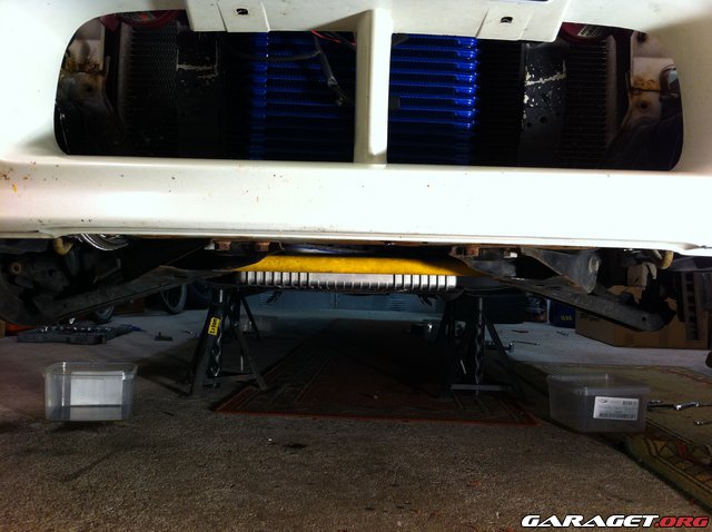

har blivit klart med filterförflyttningskitet och oljekylaren. här kommer 2 bilder på slutresultatet av detta. får även tillägga (för min säkerhet och bilens driftsäkerhet) att om ni ser något på bilderna jag lägger upp som ni tycker ser fel ut så skriv gärna några rader om hur jag istället ska göra. jag är en nybörjare och lär mig allt eftersom smile så.. med detta sagt kommer nu bilderna:
https://www1.garaget.org/gallery/images/74/73061/73061-bd8d7beded2cf4cc97c24eb182a15a79.jpg
https://www1.garaget.org/gallery/images/74/73061/73061-f249323639bef6981a555eea5849138a.jpg

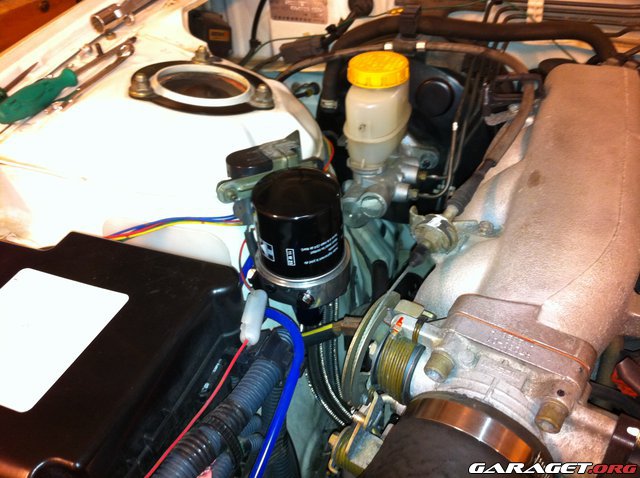

har även bytat tråget på henne. f*n va original tråget satt hårt! hade skruvat loss alla skruvarna så det enda som höll tråget på plats va den ditklabbade packningen. men den vägrade släppa taget. fick använt en tång som jag gick loss på tråget med. ingen vacker syn:
https://www1.garaget.org/gallery/images/74/73061/73061-75a232376d9c262fc6cb6fe3db7ebd03.jpg
men efteråt när jag fick på det nya tråget! då blev det vackert:
https://www1.garaget.org/gallery/images/74/73061/73061-ab845d38b767216bb4fa9257b15a88ae.jpg
https://www1.garaget.org/gallery/images/74/73061/73061-3d040722aa0927b26ff84ebe571b41e4.jpg
