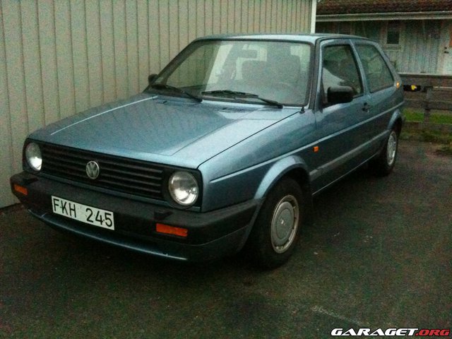

Som ni kanske har listat ut när ni läste trådens rubrik så rör det sig återigen om en Golf Mk2. Denna gången är det en blå -91:a som jag tänkte sätta tänderna i. 1,8 liters RP-motorn med en automatväxlad låda som endast rullat strax över 16 000 mil.
Jag hämtade den igår kväll när det var mörkt, och idag regnar det så ni får bara en halvdålig bild tills vidare, och den har ni här:

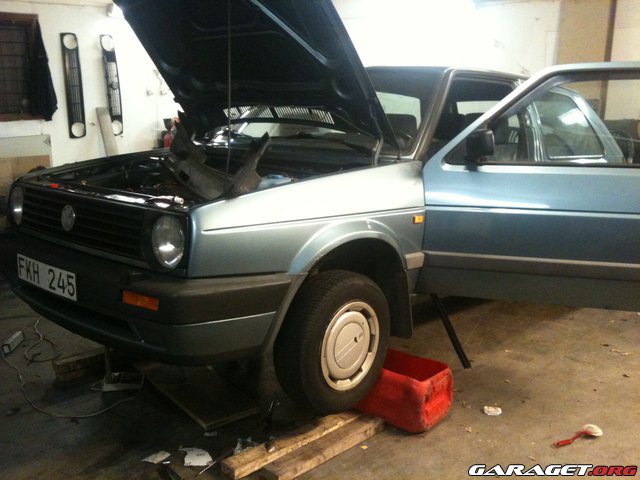

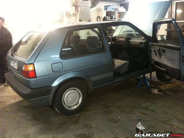

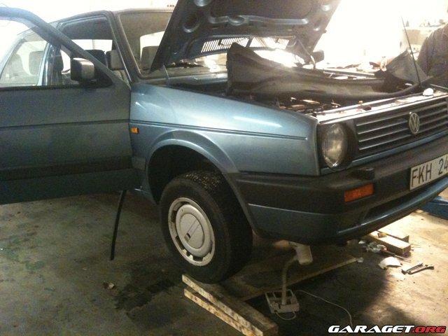

Då har man stött på lite tråkigheter i projektet...
Jag har länge väntat på att en lågmilad automatare ska titta ut på Blocket, för varje gång det händer så är den borta inom en dag eller två. Så denna åkte vi och impuls-hämtade en tisdagskväll efter jobbet eftersom den kom ut på Blocket samma dag och jag ville inte missa ännu ett tillfälle.
När vi kikade på bilen så försökte vi hitta en så upplyst plats som möjligt (på kvällen) och vi var 3 personer som lös ordentligt med ficklampor för att hitta fel vi vet brukar vara på Golfar. Allt såg bra ut så jag köpte den. Nu har vi kört in den i garaget för en ordentlig service och då hittat lite fel...
För det första när vi skulle hissa upp bilen så finns det 2 lyftpunkter i fram. Dessa brukar vi aldrig hissa i på gamla bilar eftersom man kan gå igenom golvet. Och när vi hissat upp bilen (i en annan punkt givetvis) så såg vi att detta är just vad någon ägare innan har lyckats med. Inget allvarligt för det är bara lite upptryckt, men ändå tråkigt att laga. Bilen besiktigades dagen innan vi hämtade den, så det verkar inte vara något som besiktningen bryr sig om heller eftersom det inte finns något "bra att veta". Och det är ju ingen bärande del. Det konstiga är att det är inte mycket rost under. Vi har hackat och knackat i hela underredet och det visar inga tecken på att vara dåligt någonstans, och det är inte rost runt lyftpunkten heller så det är skumt att det har gett med sig.
När bilen väl stod på pallbockar så såg det ut så här:
https://www1.garaget.org/gallery/images/33/32632/32632-ef3b20aa428237b59bb08d8a06ec9ec5.jpg
https://www1.garaget.org/gallery/images/33/32632/32632-a5eac6eeacd359c389df17c653e5ac27.jpg
https://www1.garaget.org/gallery/images/33/32632/32632-be2bc0825107895a09552af0eb4223c2.jpg
https://www1.garaget.org/gallery/images/33/32632/32632-cc544144cb78d797e7ba3cd7d92124af.jpg

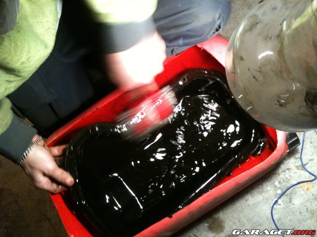

Så här såg det ut när vi diskade ur tråget på gammal skit och gammal packning:
https://www1.garaget.org/gallery/images/33/32632/32632-354dbb88cf35939ccdef2d20f7bcdab3.jpg
Och såhär såg det ut efter tvätten:

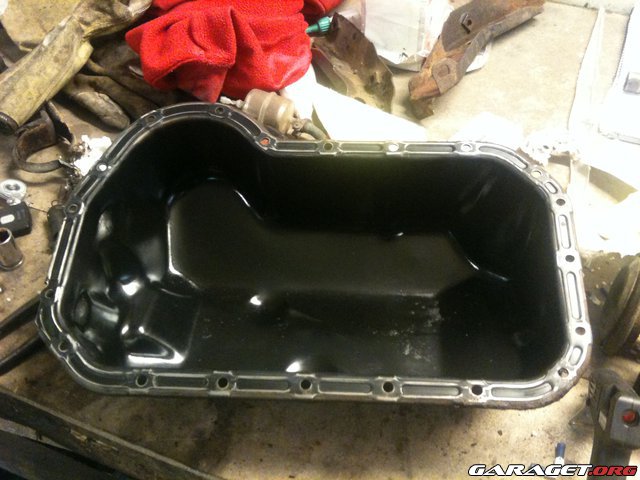

https://www1.garaget.org/gallery/images/33/32632/32632-409ef26d25e8a33012a26f7376fed585.jpg
Som nytt, fast äldre wink

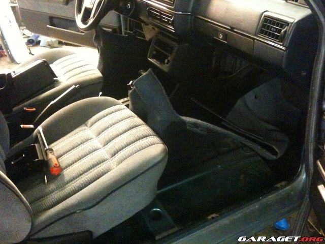

Så här kan det se ut när man river inredning:
https://www1.garaget.org/gallery/images/33/32632/32632-c6cb6426bd45cab3a52d4fd5ef20b7ab.jpg
Och som jag skrev i första inlägget så är det skönt att detta inte är min pendlarbil för då hade jag inte kunnat ta mig till jobbet i morgon...
Detta var allt för denna helgen! I veckan ska jag fortsätta att riva ut inredningen och hoppas att det inte har varit vatten där under så länge så att det har förstört hela golvet, men vad jag kunde se idag så såg det lugnt ut. Sen så måste jag även hitta läckan. Min första tanke var det klassiska fågelbadet, men vi hällde i 2 liter vatten där och det rann ut fint. Kanske har läckt där förut, och att dom då har rensat det. Men när inredningen är ur så ska jag köra ut bilen och spola ner den med vatten ordentligt för att se vart tusan det kan läcka.
