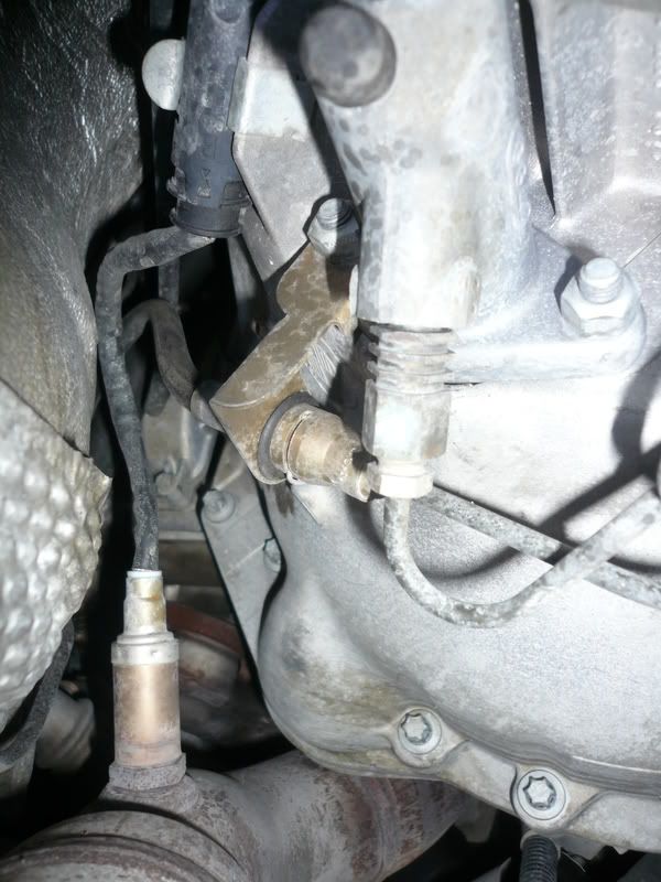

Sen tror jag inte att jag berättat att jag plockade bort en liten manick på kopplingen som kallas för CDV "Clutch Delay Valve".
Saxar en kort beskrivning från AP: "CDV är en envägs strypventil som fördröjer bromsoljans flöde tillbaka till kopplingsslavcylindern med några mikrosekunder. Genom den fördröjningen reduceras därmed den hastighet som lamellen rör sig tillbaka mot svänghjulet när föraren släpper upp kopplingspedalen. Teoretiskt skall man på så sätt få ett mjukare ingrepp som förhindrar att chockstötar uppstår i drivlinan då kopplingspedalen släpps upp för hastigt."
Så tanken av BMW var god men folk har kommit fram till att det är riktigt irriterande att köra med bilen. Den blir svår att komma iväg med och det går lite ryckigt. Iallafall tog jag bort min och det blev en väldlig skillnad i kopplings-känsla. Mer linjärt motstånd eller vad man ska säga.
Hittade en bild på var den sitter.
http://i45.photobucket.com/albums/f69/a330ci/CDV.jpg
Alltså precis innan kopplingscylindern. Så det är bara att skruva loss den och sen bara skruva tillbaka den utan, gängorna passar. Vanligtvis ska man slippa att lufta också.
Sitter på E36, E39, och E46 vad jag vet.
