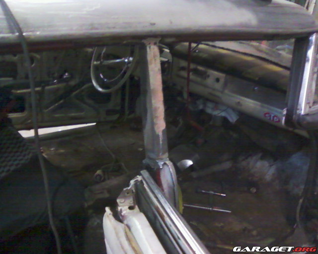

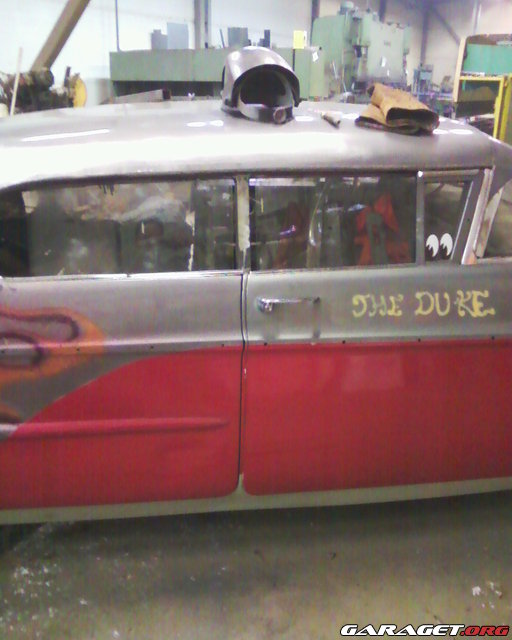

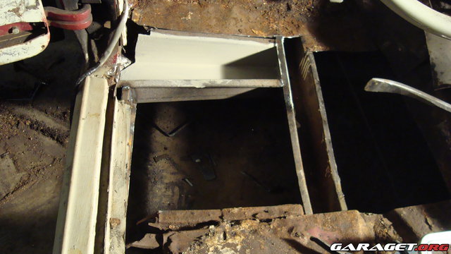

big_smile Lite bilder som jag hunnit med idag.
En före bild med stöd pinne roll
http://www1.garaget.org/gallery/images/106/105325/105325-6da1a2300bb430f910b5af918c7f4886.jpg
Efter bild hmm
http://www1.garaget.org/gallery/images/106/105325/105325-c4486f07236749aed4b0a67a9a63c247.jpg
Ska fylla i med rutram & dylikt i mellan "pinne" & rutor
Med detta så slipper jag alla konstiga förstärknings stag som någon har lagt tid på & svetsat i det dåliga golvet roll & sen slipper man slå benen i en massa skit tongue.
Vad tycker ni som tittar? Bättre eller sämre?

big_smile Det får bli med stolpar tongue , så jag slipper all skit som var på svetsat bakom stolarna roll
Här näst blir det blästring av golv, så det går att se all skit som ska bort & bytas. tongue

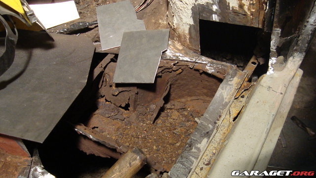

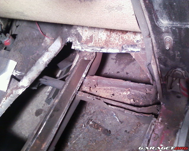

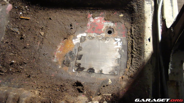

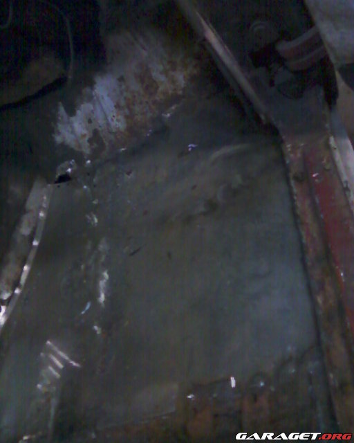

Efter en del kapande & slipande så kommer man ner under golvet & får se lite extra jobb hmm någon som har lagt en balk över det gammla balken, är ingen bra kombination.
http://www1.garaget.org/gallery/images/106/105325/105325-8de1aeb126b52db13ae1a4c579afc93c.jpg

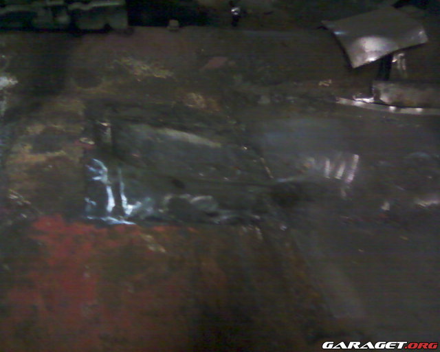

Efter lite mätande, klippande & bockande så får man fram en balk som borde duga till ändamålet & givetvis så grundas & tjäras den in på insida.
http://www1.garaget.org/gallery/images/106/105325/105325-6fb5d061116db0a087a576a352a9f2a8.jpg

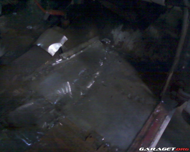

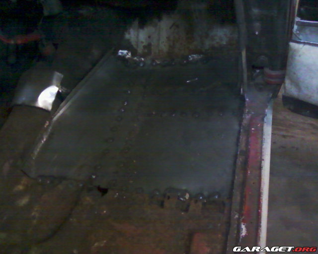

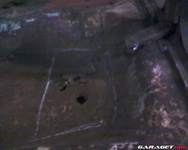

Nu är golv plåten på plats, men är inte riktigt färdig behöver kapas lite vid växellådan, tiden finns inte för dagen.
http://www1.garaget.org/gallery/images/106/105325/105325-e8dcbaa943715f71d15a518efb08017e.jpg

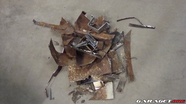

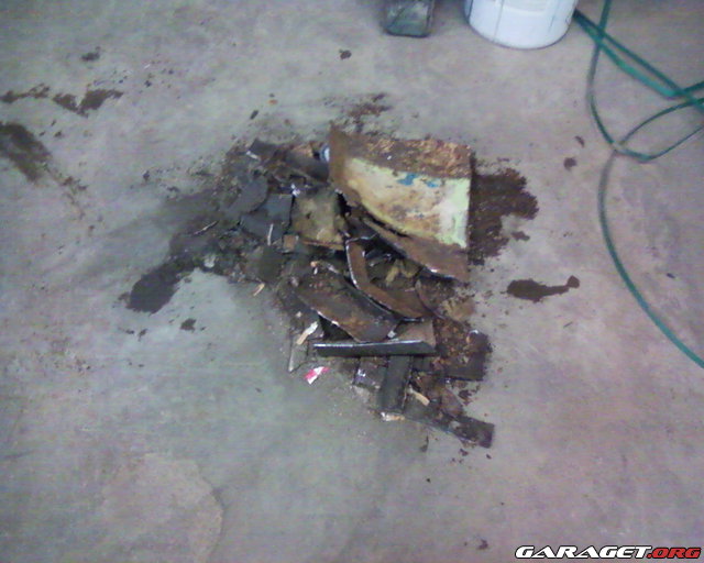

Efter att försökt att bränna upp bilen, så blir det lite kvar efter ett sådant här golv jobb.
tongue tongue tongue Gissa vad? tongue tongue tongue
http://www1.garaget.org/gallery/images/106/105325/105325-af8983773af6fef5e5abab4ff11375c1.jpg
Massa rost!!

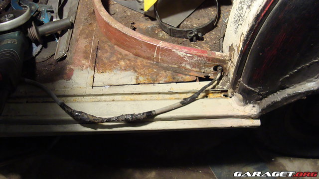

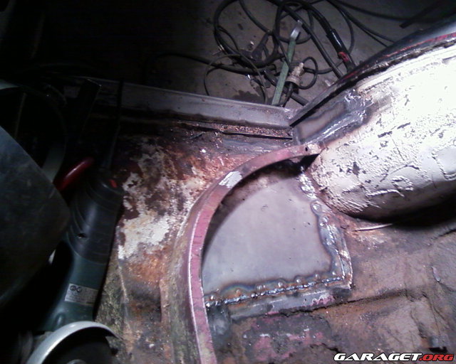

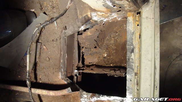

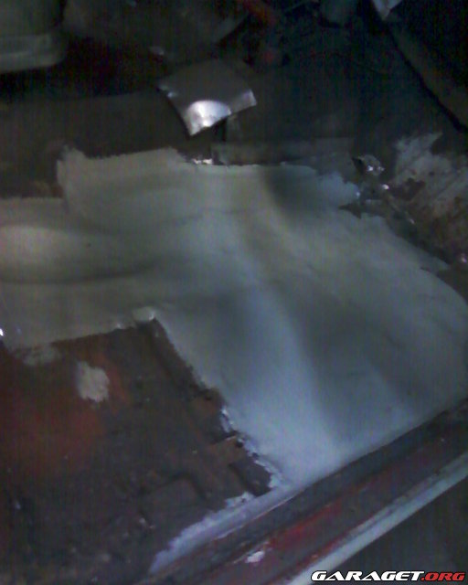

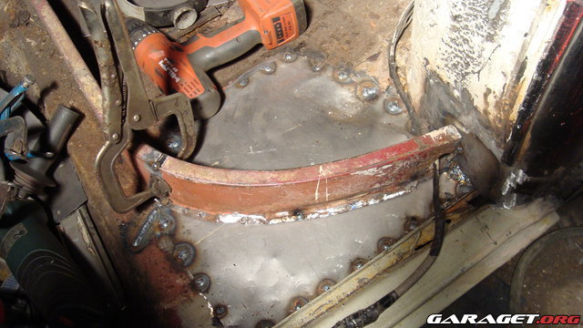

big_smile Nu har jag fått lite tid till övers, Gjort i ordning plåten vid växellådan, bytat lite plåt vart efter där det behövdes,
http://www1.garaget.org/gallery/images/106/105325/105325-710bdf5ec61538cfeb91e860dde939fe.jpg
http://www1.garaget.org/gallery/images/106/105325/105325-4d6b758d0fb532fbf16e82f66c7303b7.jpg
http://www1.garaget.org/gallery/images/106/105325/105325-6979c230362b5d1b488d204c605d170b.jpg
Även där man har fötterna i bak.
http://www1.garaget.org/gallery/images/106/105325/105325-5f4c8838a38b2281c6e7f5b063e3093e.jpg

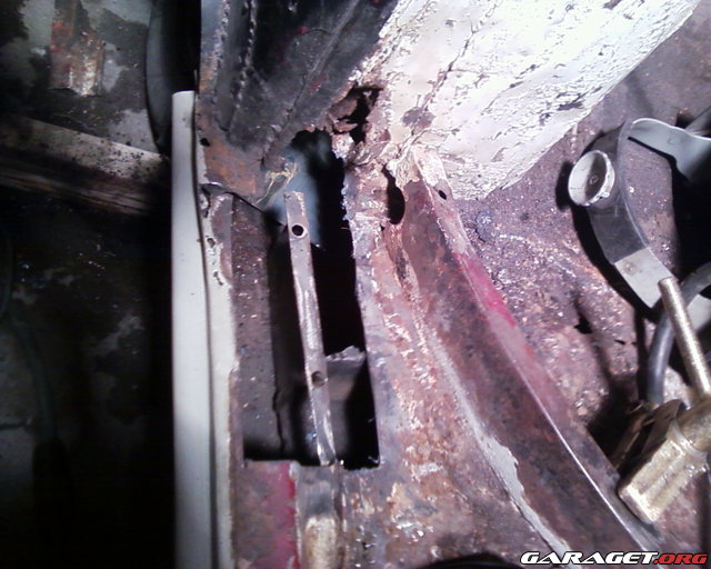

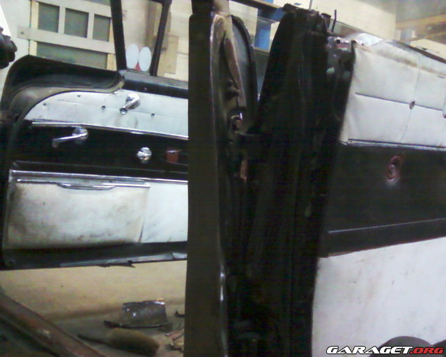

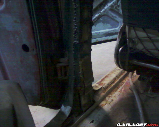

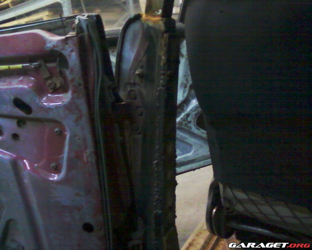

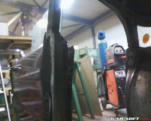

"Pinnen" mellan dörrarna har ju sett sina bättre dagar sad var ju tvungen & pilla på dom åxå tongue
http://www1.garaget.org/gallery/images/106/105325/105325-b162e585b5810de2fe46fa5c37be4470.jpg
http://www1.garaget.org/gallery/images/106/105325/105325-65118b449ad372982fbbf1332df1bb46.jpg

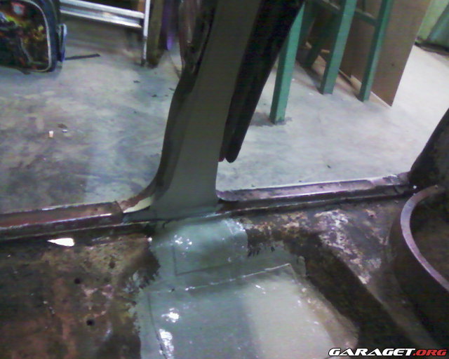

Efter en del pill & lite plåt
http://www1.garaget.org/gallery/images/106/105325/105325-338830564f27740b2380c1c5b36b6277.jpg
http://www1.garaget.org/gallery/images/106/105325/105325-8f761053073864375afa7c5f075ec088.jpg
& efter lite grundfärg
http://www1.garaget.org/gallery/images/106/105325/105325-f778ff07a83ef0c392bed1d78130c32e.jpg
http://www1.garaget.org/gallery/images/106/105325/105325-e99fa48b528688fccd4566b60ec75eca.jpg
golvet kommer att blästras så jag ser vad som döljer sig under all rost, grundfärgen är bara tillfälligt.
Ni får ha lite överseende med bilderna är tagen med mobil, så det är ju inte super kvalitet på dom. hmm
Senast redigerat av HG_ (2012-12-17 17:56)

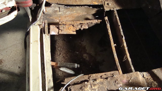

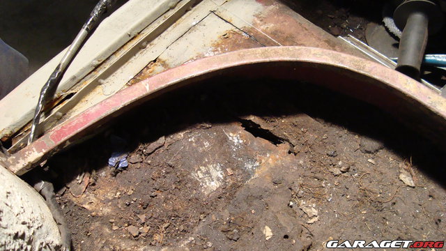

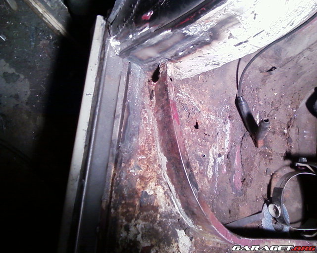

Har nu kapat bort lite dålig plåt vid höger hjulhus i bak som synes så blir det alltid mer än man tror. hmm
http://www1.garaget.org/gallery/images/106/105325/105325-2a0ef7f4ac6ec1f42ff5635deac29dfb.jpg
http://www1.garaget.org/gallery/images/106/105325/105325-a8ee013cbfc6a6f456f040f8d2c29eeb_large.jpg
Sen tar det lite tid att bygga upp alltihop igen roll Men blir nog bra när det blir färdigt tongue
http://www1.garaget.org/gallery/images/106/105325/105325-1f1f175ee64c734b851d73813a38a75a.jpg
Sen är det mer hål under sätet så man behöver lägga igen, så man inte blir dyng sur lol under färd.

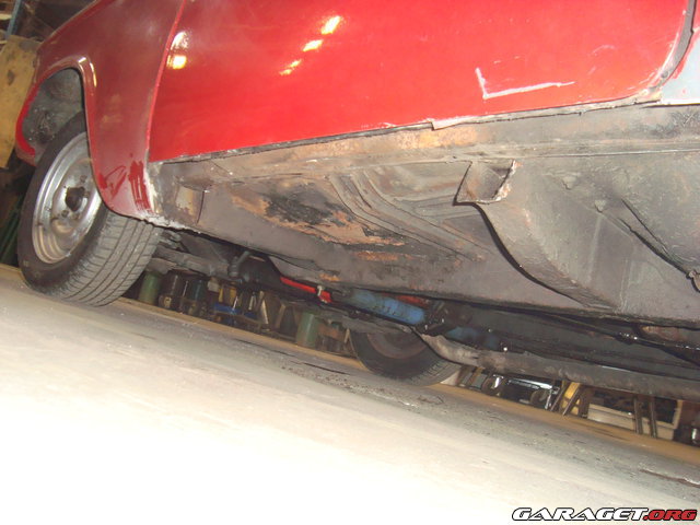

Trots 3 st Kapitän P2 inom 7km så kan jag inte fixa en bild på originalet tyvärr, samma ställe är bortrostat på alla.
Jag har svetsat upp farsans bil där, jag kan kanske knäppa en bild på det idag för jag ska till verkstaden och meka med min cheva motor nu. smile

Ena sida hade klarat sig på farsans projekt, jag har lagt in 2 bilder i mitt fotoalbum. smile

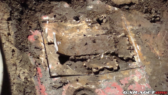

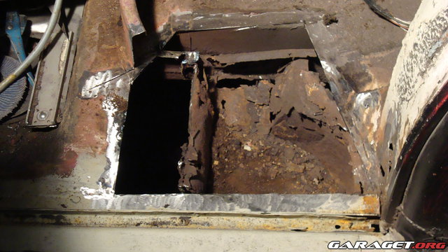

Började kapa på vänster sida i bak vid soffan & tänkte att det var ju inte så mycket här big_smile
http://www1.garaget.org/gallery/images/106/105325/105325-1bfa330192cf7d611d5f0b6f22ee649d.jpg
http://www1.garaget.org/gallery/images/106/105325/105325-2fc1685588bb8bff9d3b8c580722bd3c.jpg
Men man bör ju inte gräva för mycket som alla vet som har/håller på med sådant här roll
http://www1.garaget.org/gallery/images/106/105325/105325-aa69352f5662b1c4ffe1ed92d3ac0e9d.jpg

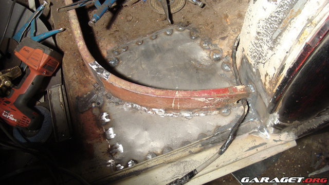

Men efter några timmar till så har man fått ihop det igen tongue
http://www1.garaget.org/gallery/images/106/105325/105325-0f05b00f3b2526f00b1347edc023fffd.jpg
Och efter lite slipande
http://www1.garaget.org/gallery/images/106/105325/105325-84ef0d6b41a046ead4b56643a4195c62.jpg
Sen efter att gått igenom denna bravad så hittar jag lite kvarlevor efter förstärkningen till mitt stolpen hmm
http://www1.garaget.org/gallery/images/106/105325/105325-8093717c2ca2f974038a44d7471547fa.jpg
hmm hmm hmm Som sagt, man kan man ju bara skratta lol lol lol
Kapa ur & lägger en lapp över så blir det bra.
http://www1.garaget.org/gallery/images/106/105325/105325-0abaaebb10971e30e518cb309deeb153.jpg
& förstås så blir det hel svetsat under i från, så det blir tätt.
Balken till bladfjädern kommer att bytas ut när jag håller på under bilen.

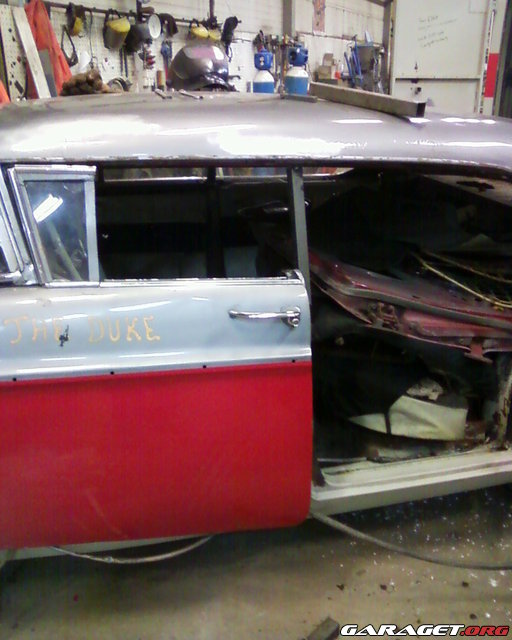

big_smile Hittade en bild jag fick efter att jag köpte bilen big_smile
Hade tydligen tagit pris -09, någon som har någon historik om bilen?
Skulle varit kul & få lite bakgrund big_smile
& vad det kan vara för fälgar som satt på då?

Hoppar direkt till den nya balken, för att slippa massa tråkiga bilder tongue
http://www1.garaget.org/gallery/images/106/105325/105325-8c5af169267ec9afea95a972a72ffb9c.jpg
& en bild på rostbitar som blev över från golvet lol
http://www1.garaget.org/gallery/images/106/105325/105325-ab05307eaa5a82b74fc0f55eab0ed737.jpg
& då är inte allt med roll
Senast redigerat av HG_ (2013-01-02 18:03)

Kul att det går framåt, det gäller att ha lite tålamod när man lagar sån där rost. big_smile

roll Ja tålamod...... big_smile Men det är gott & se "skiten" liggandes bredvid.
