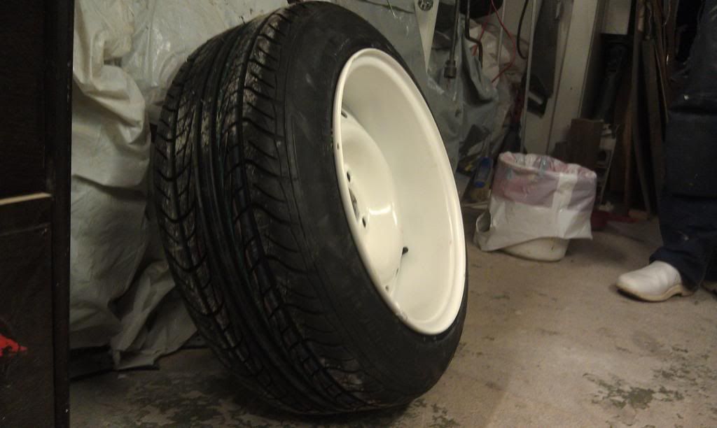

Började att slipa golfen och fixa bräddade plåtisar som ja färgade själv.
http://i1275.photobucket.com/albums/y447/svullenkanin/20120925_150917_zps5a0d296a.jpg
14" x 8,5" runtom!
http://i1275.photobucket.com/albums/y447/svullenkanin/IMAG0610_zps288aa40f.jpg

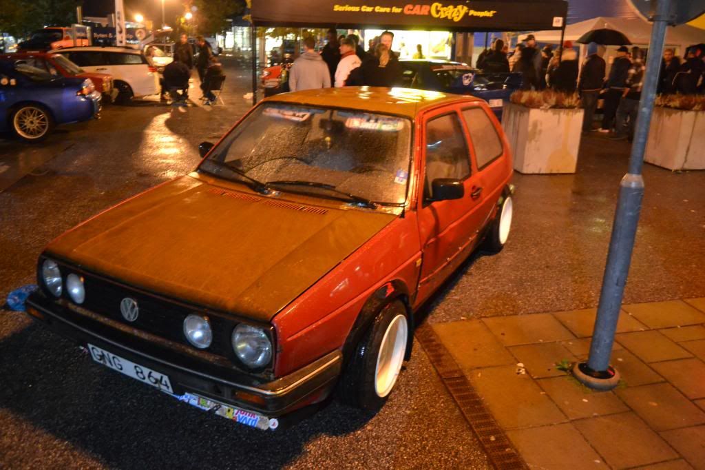

Befann mig på Stockholms Största Bilträff i Barkaby
http://i1275.photobucket.com/albums/y447/svullenkanin/DSC_0037_zps7a9fe976.jpg
http://i1275.photobucket.com/albums/y447/svullenkanin/DSC_0056_zpsc814a048.jpg
Vet inte varför ägaren ser så glad ut men ja bjuder på denna! (Jag försöker inte att dansa) big_smile
http://i1275.photobucket.com/albums/y447/svullenkanin/DSC_0034_zps6b4ff303.jpg

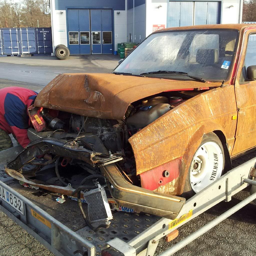

Sen kom den dagen som inte fick komma, såklart...
http://i1275.photobucket.com/albums/y447/svullenkanin/278_zpsc1908433.jpg
http://i1275.photobucket.com/albums/y447/svullenkanin/279_zpsa5db8ae9.jpg
http://i1275.photobucket.com/albums/y447/svullenkanin/286_zps85b09c5c.jpg
Nu står både RustyRabbit och donatorbilen på skroten.
När den blev krockad hade jag fixat.

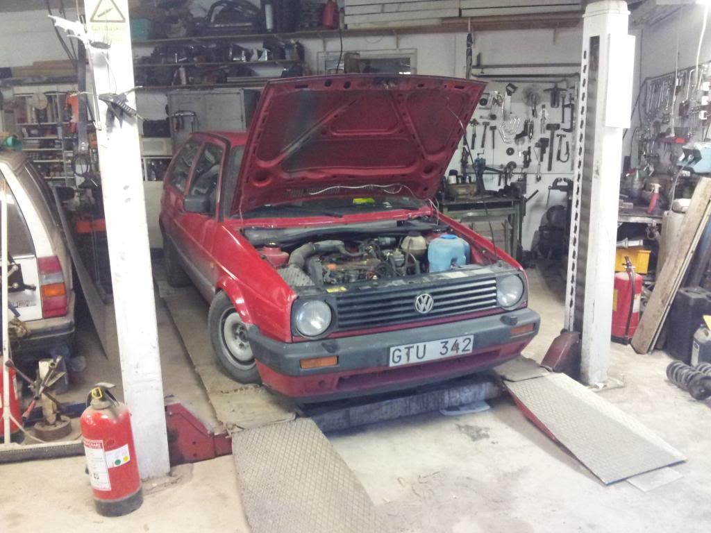

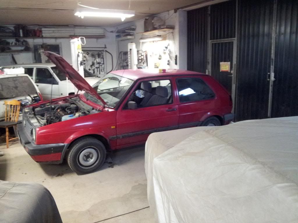

Det första vi gjorde efter köpet var att åka till Adams garage och började pilla på felen som säljaren nämnde..
Varmluften kom inte och såklart så var det luft i kylarsystemet, fyllde på med vatten och glykol och *VIPS* så hade jag värme.
http://i1275.photobucket.com/albums/y447/svullenkanin/293-Kopia_zps0f32279b.jpg
http://i1275.photobucket.com/albums/y447/svullenkanin/292_zps868c4d05.jpg

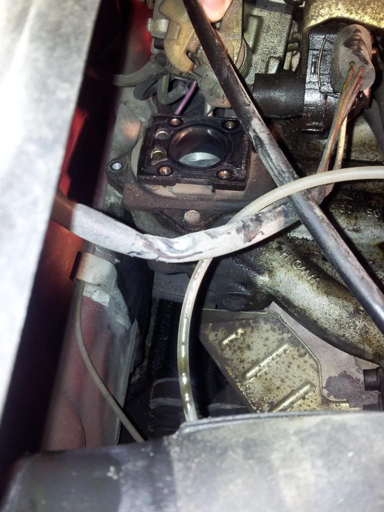

Tomgången var också kass och man behövde hålla upp varvet ibland, såklart var det det vanliga felet på golfarna.. Förgasarfoten. Så den byttes ut direkt!
http://i1275.photobucket.com/albums/y447/svullenkanin/304_zps6fff3bfb.jpg

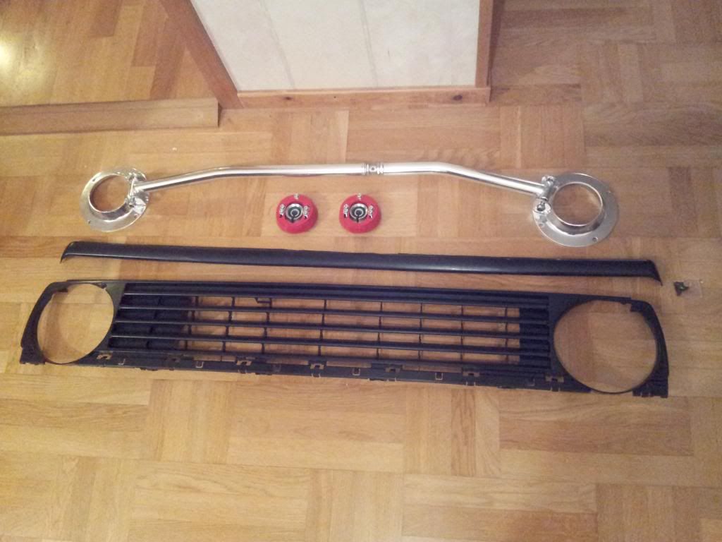

TA Technix Fjäderbenstag fram, Emblemlös gril från JOM och Ögonlock också från JOM, Camber topplagringar som sänker 1,5 cm och kan justeras i 1,5% i Negativ caaaambaaaaa! lol
http://i1275.photobucket.com/albums/y447/svullenkanin/410_zps2e1b3a8a.jpg

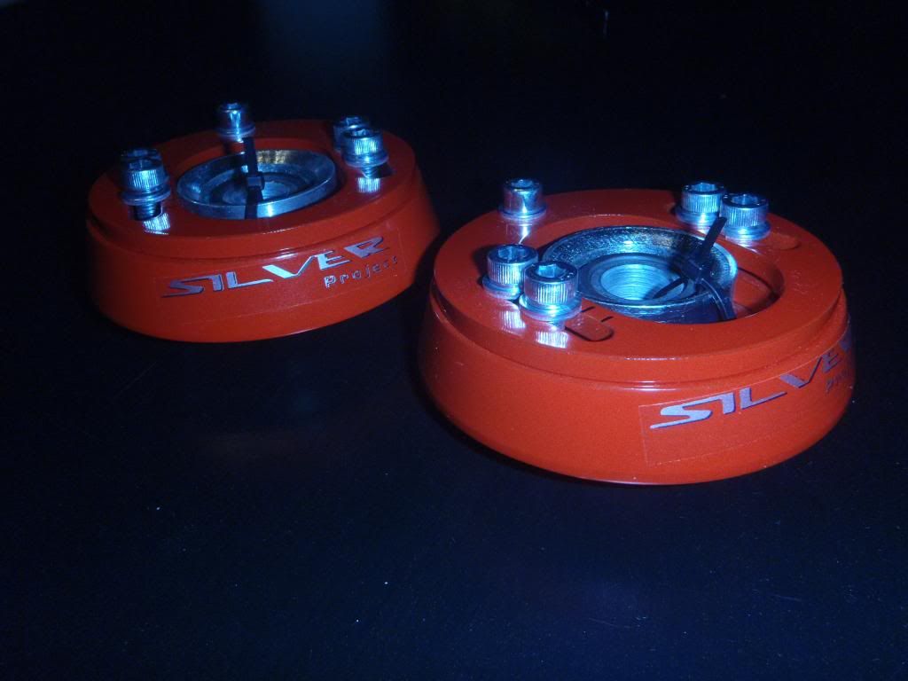

Slänger upp en närmre bild på mina camber topplagringar (Silver Project) köpta på styling4u!
http://i1275.photobucket.com/albums/y447/svullenkanin/PC300403_zps6126a12c.jpg

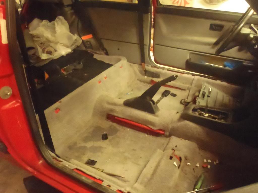

I alla fall så har ja fått ut båda stolarna och soffan.
http://i1275.photobucket.com/albums/y447/svullenkanin/PC310409_zps78c9a636.jpg
Ni ser ju att det är mörkare på vissa ställen av den gråa inredningen.. Just under den stora pölen, där under befinner sig "hålet" vi kan kalla de The glory hole! big_smile lol!
Fukten fram vid förarens och passagerarens fötter har runnit längst med torpedväggen. Vet dock inte varför på förarens sida men de får vi väl se imorgon (om man orkar) eller i dom närmaste dagarna! smile
När ja väl börja riva mattan så rev ja i princip allt... Alla "Glory Holes" ska tätas igen och nya sioleringsplattor ska läggas samt en ny golvmatta. Är ganska säker på att ja köper mig en svart matta (tråkigt) men kommer nog bli bäst så!

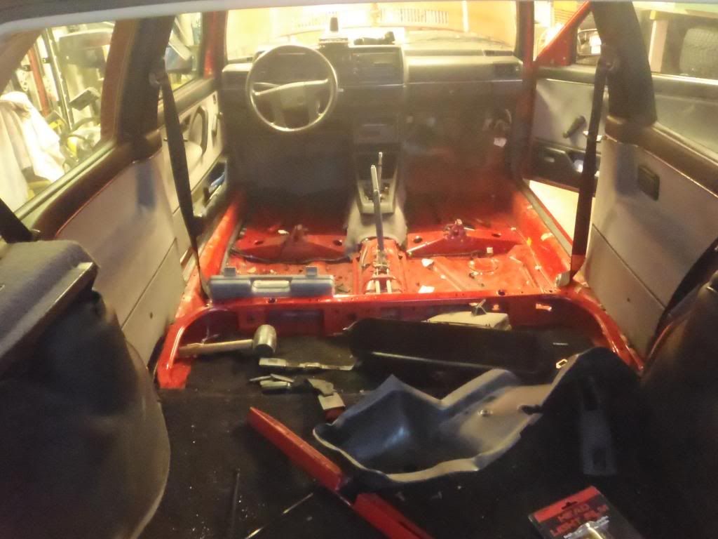

http://i1275.photobucket.com/albums/y447/svullenkanin/PC310412_zps7b3b0ef6.jpg
Nästa steg blir att riva panelen och få ut resten av smeten och kolla upp vart ifrån det läcker! Det ska nog bli prima!!! Steget efter de blir nog att kolla upp varför min (förarens) rumpvärme inte funkar.. hmm
Och för att vara extra snäll idag så tänkte jag berätta att när interiören kommer vara rensad så ska jag kolla upp hur saker och ting ska dras från bagageutrymme till motorrum samt till spolarna fram till vindrutan;)
(Ja, du tänker rätt min vän big_smile ) Motor utrymmet ska rensas och piffas till lite och får se vad man kan göra åd den fula stekpannan! (LOL) lol

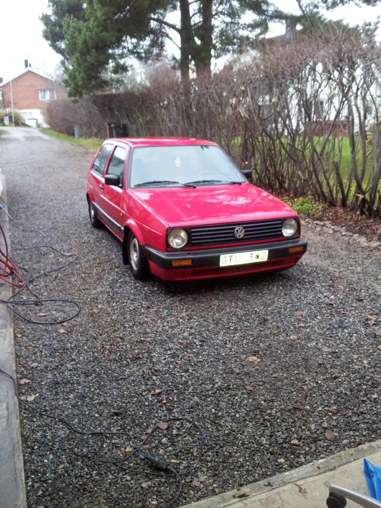

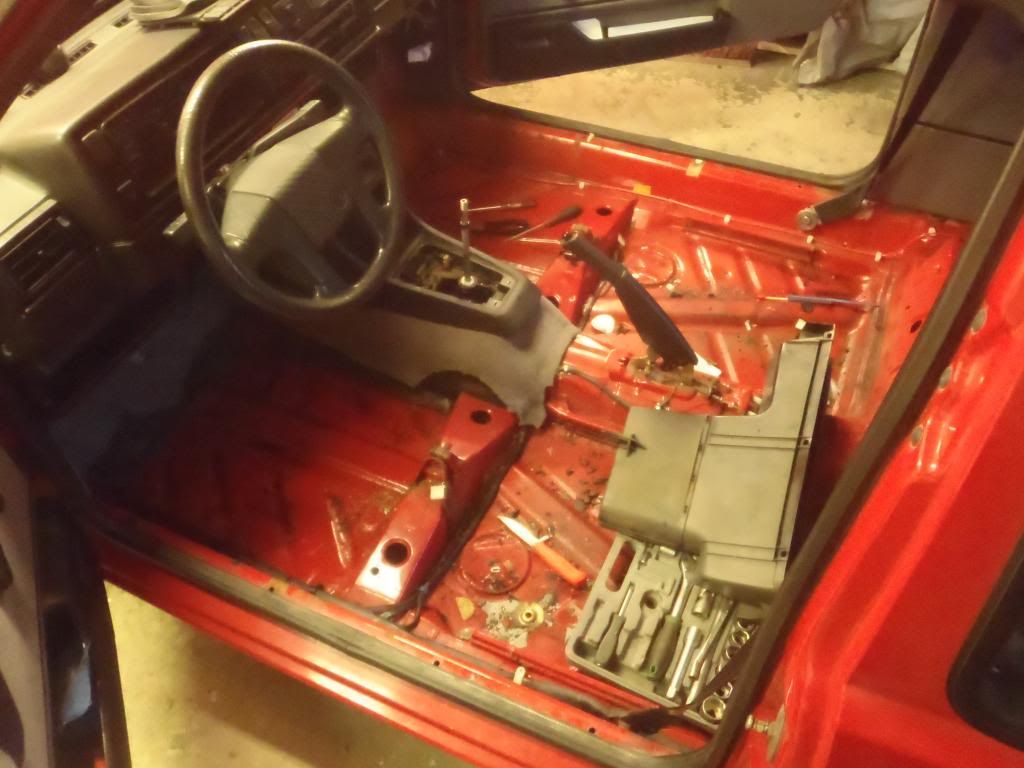

Avslutar med en bild på hur det ser ut just nu!
http://i1275.photobucket.com/albums/y447/svullenkanin/PC310413_zps6227b547.jpg
