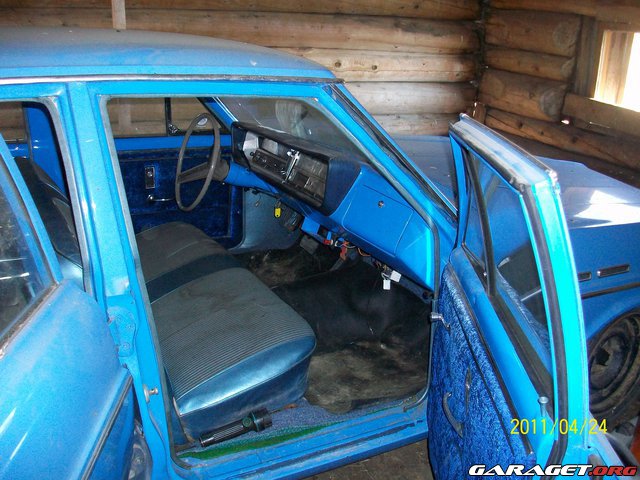

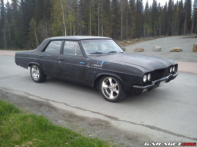

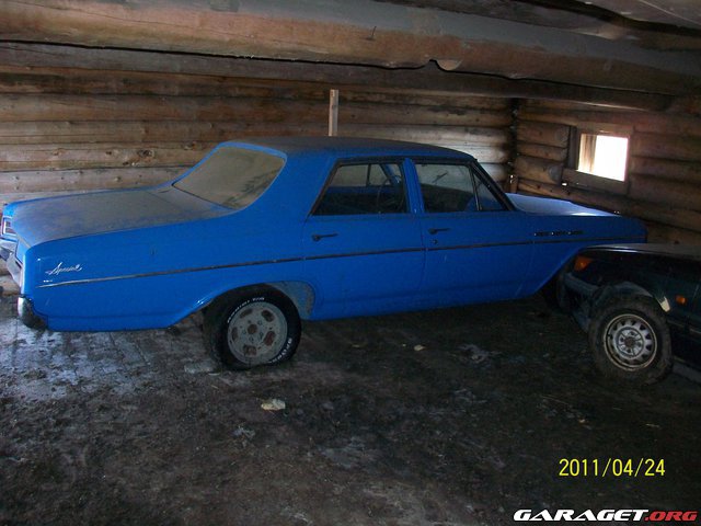

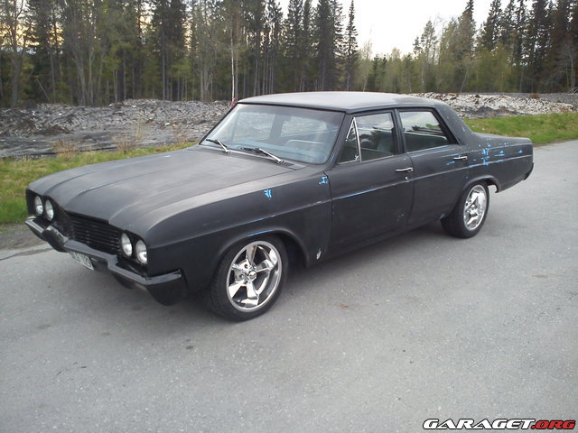

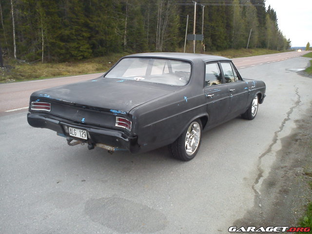

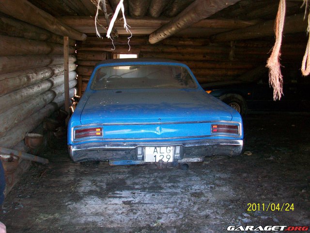

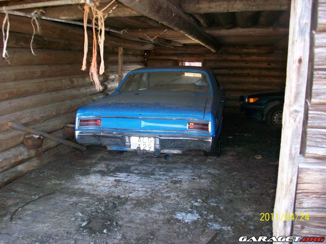

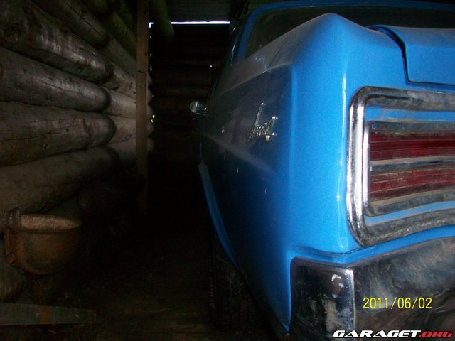

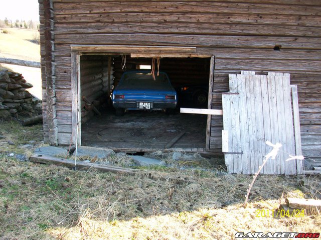

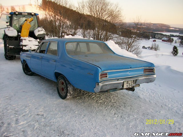

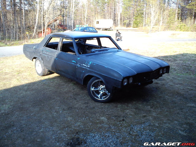

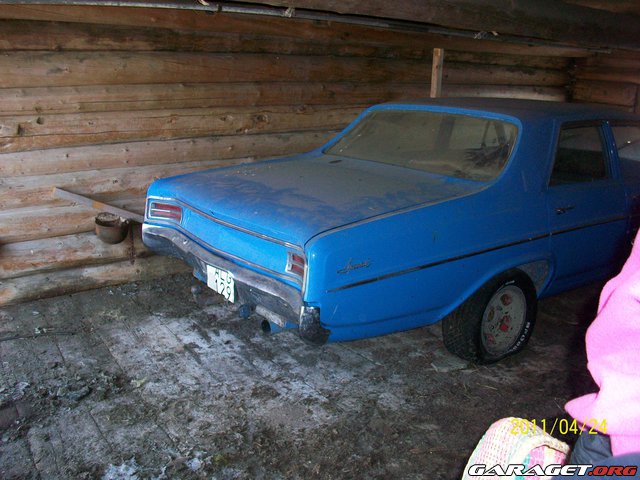

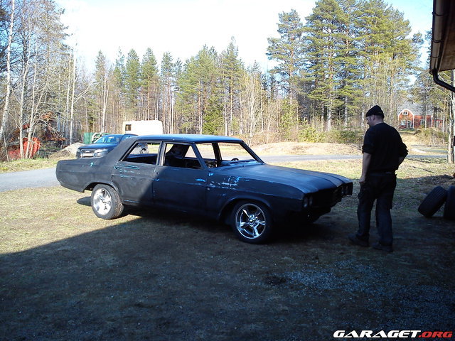

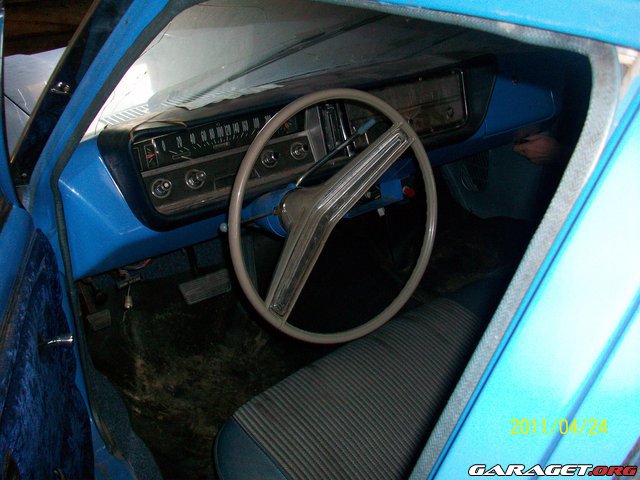

Tänkte dra igång en projekt-tråd om min Buick som jag köpte 2012.
Det hela började med att jag va på jakt efter nån jänkare till vettigt pris, hörde mig för lite kollade blocket men hittade inget till det pris jag hade tänkt.
Ett par veckor senare åkte vi till sambons faster över en helg, drack lite pilsner och kollade blocket när hennes gubbe kommer och sätter sig bredvid och undrar vad jag tittar på, ja säger jag ja letar efter en billig jänkare, jaha säger han jag har en nere i ladan här ute du kan få köpa, ehh jaha? jag har varit där i 4 år iallafall men har aldrig fått höra att han hade nån jänk tongue
Sagt och gjort gick och kollade på den morgonen därpå och blev väl kanske inte jätteimponerad av bilen, ful lack, ful inredning, kass el, trasig bakaxel, trasig framruta, kassa däck och fula fälgar, trasig växellåda, allt på bilen var i jävligt taskigt skick hmm men motorn gick vål någe sånär och bilen hade ganska lite rost, skulle också få med en ny framruta han hade köpt till den för 10 år sen, bromsbackar och gratis hemkörning på lastbilen hans.
Fick ett bra pris och köpte den, en vecka senare så stog den hemma på gårdsplan.
Här stog vraket smile

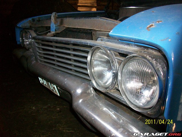

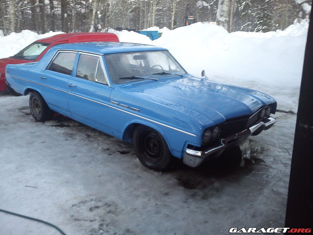

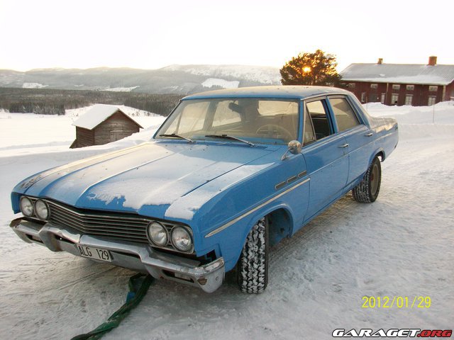

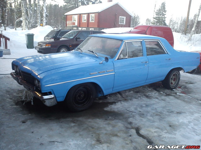

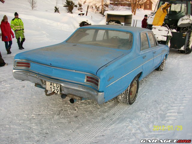

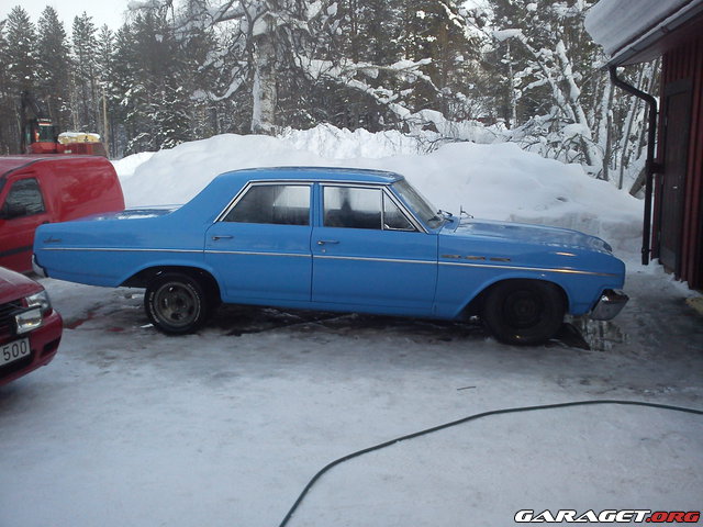

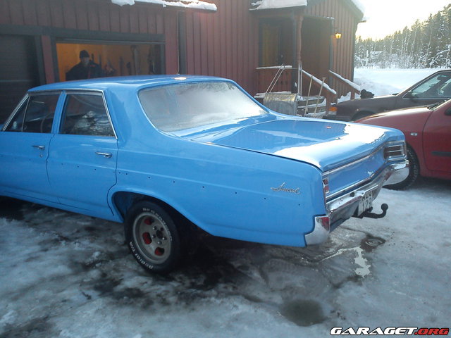

Bilen hemma på lillebrors gård, nytvättad ser den ju hyffsad ut på håll men så var det ju inte riktigt tongue
Här syns hur illa passformen på kofångaren va, för långt ner, krokig, rostig och krockad.

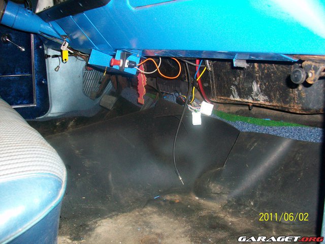

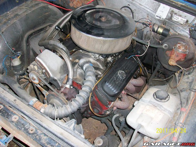

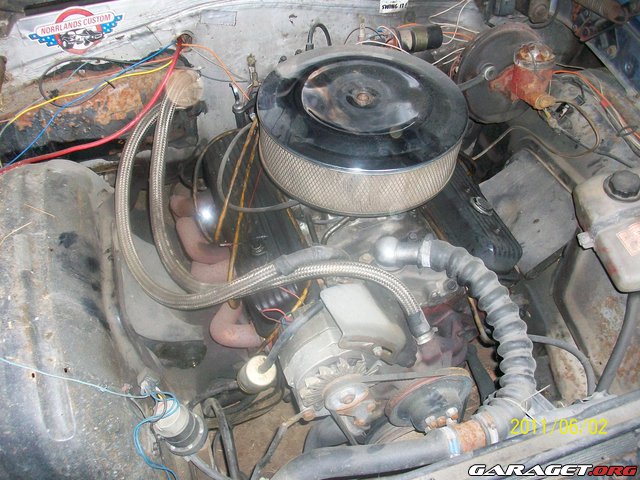

En jäkla massa kabel till ingen nytta och en hel hög kablar i samma färger, hmm kul...
https://www1.garaget.org/gallery/images/71/70642/70642-5ebe5c3fb583666593c962126059804f.jpg
Lägg märke till den supersmarta placeringen av bränslefilter vid generatorn, det låg MOT grenröret, fint..och bränslepumpen satt skruvad på inner skärmen, tror den lät mer än motorn på tomgång.(resonans)
https://www1.garaget.org/gallery/images/71/70642/70642-170b82d6ceb41104d43ca822e0ca6429.jpg

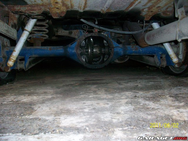

Började med att "renovera" bakaxeln, köpte beg diff och bytte denna samt slipade och målade upp axeln, rekade och justerade bromsarna. Plockade även bort "höjningssatsen" som satt bultad på bakaxeln, denna var ett rör med en platta på som sen fjädern var skruvad i.

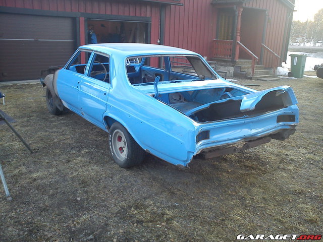

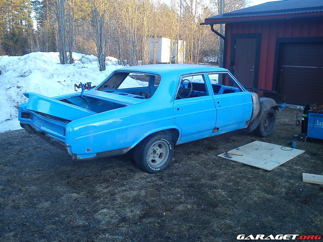

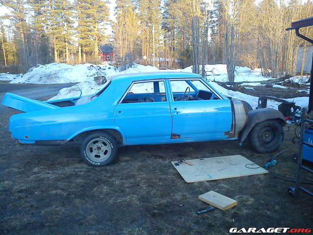

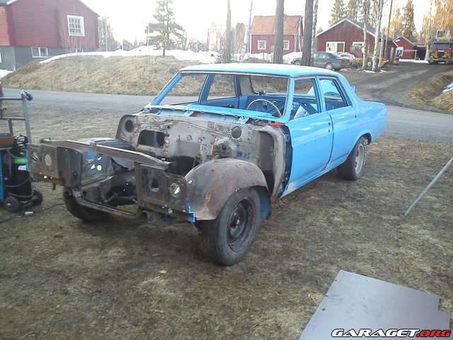

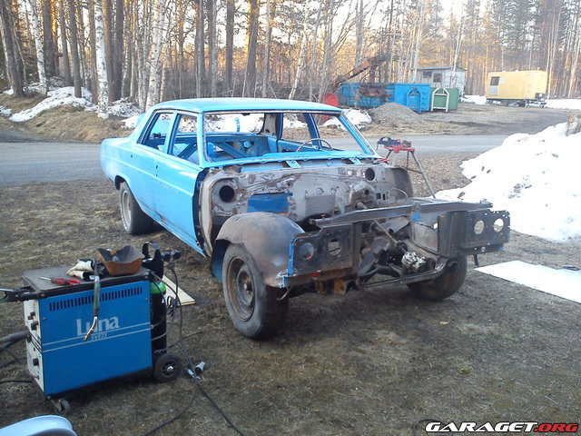

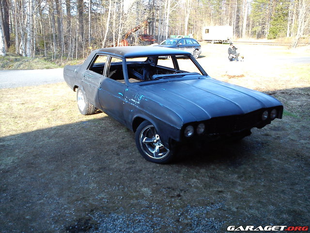

Bilen strippades ner och rostlagning påbörjades, va ju inte direkt "mycket" rost iaf.
https://www1.garaget.org/gallery/images/71/70642/70642-fb3276d2502d05fde669906410be614d.jpg
Missade att ta kort på när jag lagade insidan skärmkanten, nedre skärminfästningar fram, samt ett par mutterstycken till franskärmarna.. hmm
https://www1.garaget.org/gallery/images/71/70642/70642-910bd453d604fabe2bc84583d63c8fca.jpg
https://www1.garaget.org/gallery/images/71/70642/70642-5a057d5f8139b7c003d03eff5d57e8b0.jpg

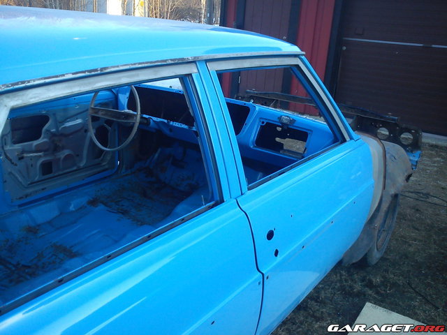

Även torpeden fick lite lagning, va väl runt 20 hål som svetsades, innerskämarna fanns det ju såklart typ 15 hål i också. Tittar man noga så seer man att det är slipat på nedre kylarbalken, där hade nån föregående ägare "förlängt" balken neråt med plattjärn så dessa togs bort och balken svetsades fast där den hade kapats.
https://www1.garaget.org/gallery/images/71/70642/70642-452b43ac62bc14cccab8aaf709981dbb.jpg
Lyktplåtarna va buckliga så dessa riktades.
https://www1.garaget.org/gallery/images/71/70642/70642-edffe66371a51303a5d7aea7e82947d0.jpg

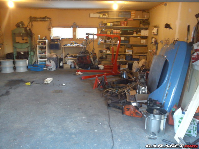

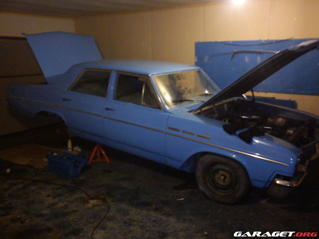

Tur att man får låna lillebrors garage smile
https://www1.garaget.org/gallery/images/71/70642/70642-9b2e10bbb35f5652b5479f24191d7b43.jpg
Här syns hur fint golvet va, endast lite ytrost. Ovanför handskfacket var en knövel som vart riktad. Även här vad det 10-15 hål på undersidan instrumentbrädan som svetsades.
https://www1.garaget.org/gallery/images/71/70642/70642-faa2864a4ea586c50ccb85fc2fbab075.jpg

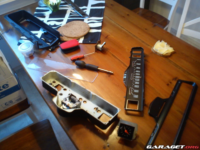

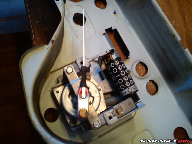

Hastighetsmätarn fick sig lite service, slipade alla delar och lackade dessa sidenmatt svart, våtslipadde "glaset", Renoverade även orginalklockan så nu funkar den också smile
https://www1.garaget.org/gallery/images/71/70642/70642-1e3728385023e983fd0886ed87ef1d47.jpg
Det här "lagningen" skäms man väl kanske lite för men den funkar, orginalnålen var borta och kunde inte hitta en likadan så då tog jag en sekundvisare i metall ur en stor klocka och satte fast med krympslang roll på den gamla stumpen som va kvar pga att den är i alu.
https://www1.garaget.org/gallery/images/71/70642/70642-ce00f23336a86e0b7fb9b588ff243723.jpg

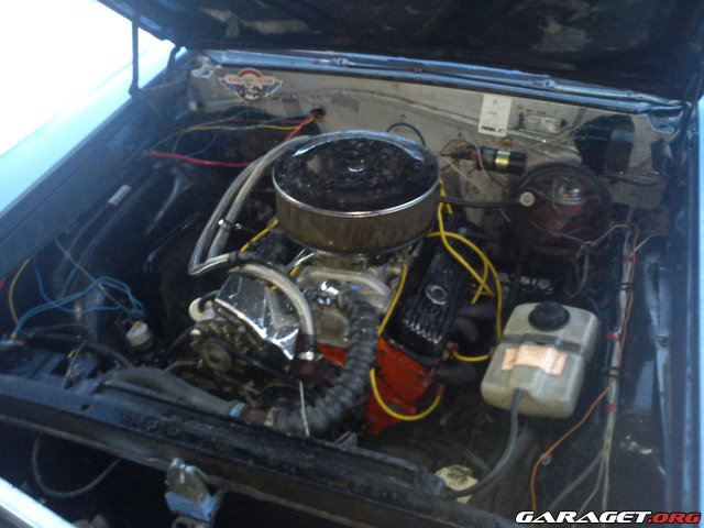

Får väl säga att jag hade mer bilder men dom försvann när datorn krashade tyvärr, ska kolla med lillebror om han kan hitta några på sin dator.
På bilden syns ena framskärmen i bakgrunden där man kan se att jag lagt igen "portholsen" och förlängt delen  längst fram på den med 50mm ner mot kofångaren där det är spacklat.

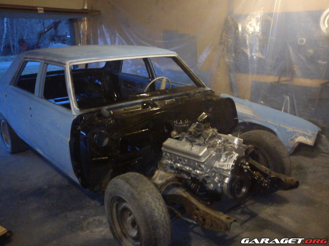

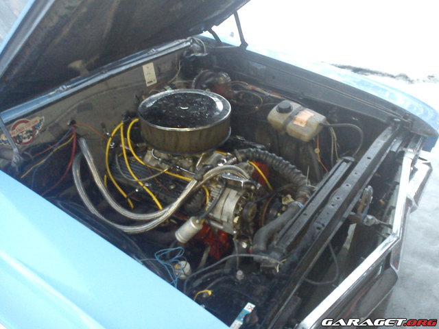

Motorn fick sick ett par omgångar med avfettning och skrapades ren innan den lackades med RIKTIG gammeldags silver hammarlack med mycket kemikalier i big_smile
Nu har jag ju kört bilen en sommar redan och färgen är lika fin än cool
Hela bilen även insidan och lösa delar slipades ner och spacklades, böjade med att lacka hela insidan bilen, bagage och torped, sedan hängdes motor i och plastades in, sen hängdes allt annat på innerskärmar, kylarbalk, front, huv, skärmar, huv och bagagelucka. maskade av för att inte få färg på allt som redan fått färg på sig och lackade bilen.
Tror jag blev klar med lackeringen 02.00 nån gång den "dagen" tongue Brorsan va inte helnöjd kanske att jag använde hans garage som lackbox och inte heller att kompressorn gick till 02.00 på morgonen lol
https://www1.garaget.org/gallery/images/71/70642/70642-a5e7d80cddfb3e06affe1dfe8c256093.jpg
Dit dagen efter glad i hågen, sliter av maskeringen och ser att insidan ser otroligt bra ut, rullar ut bilen för att titta på den i dagsljus och ser att hela bilen är en enda stor rinning.. `skit sad Måste ha blandat i alldeles för mycket förtunning i färgen, kanske inte skulle blandat färg mitt i natten när man är halvdöd tongue
Ville inte ta nå kort på skiten heller så finns bara kort efter att den våtslipades.
Man lär sig FÖRHOPPNINGSVIS av sina misstag.
Morbror håkan fick va med i bild också cool
