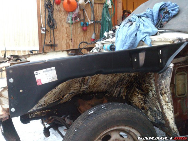

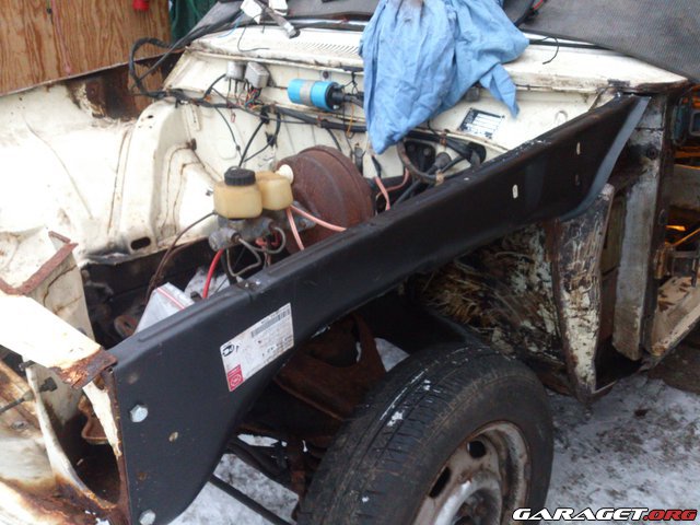

Glömde ta kort på min front, tänkte visat hur dålig den var.. wink
Har iallafall kommit över lite reprations plåtar till skärm/huv infästningarna (båda sidorna) och den nedre frontplåten. Vet dock inte om jag kan använda den då jag kanske behöver en komplett ny front hmm
http://img715.imageshack.us/img715/9988/skarmavbild20130129kl10.png
http://img407.imageshack.us/img407/9988/skarmavbild20130129kl10.png

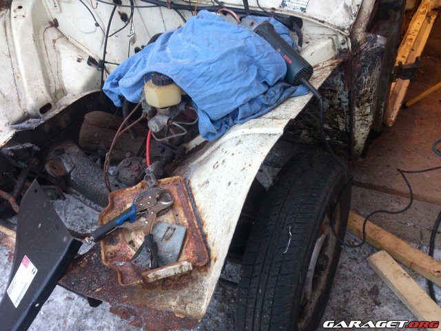

Plockade fram vinkelslipen och gav mig på lite rost för att se hur allvarligt det var. Sen märkte jag att där va spacklat på ett ställe, och det blev tjockare och tjockare så jag drämde kniven in under och det bara flög stora spackel skärvor.. Antagligen har någon som ägt bilen innan kört in i nått eller blivit påkörd för det var en lång reva på sidan som bara var överspacklad. NU TILL DET ROLIGA, BILDER!

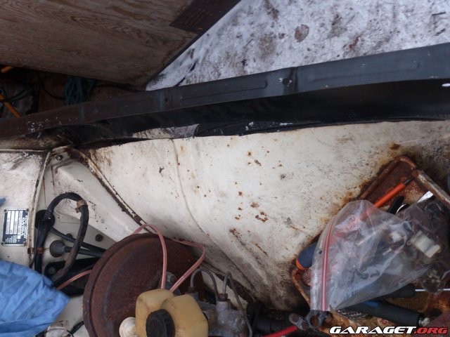

Har inte hänt så mycket idag. Började med att skrapa av all underredsmassa ifrån innerskärmarna sen försökte leta reda på ännu mera rost, tro det eller ej men jag lyckades rätt bra.. :p

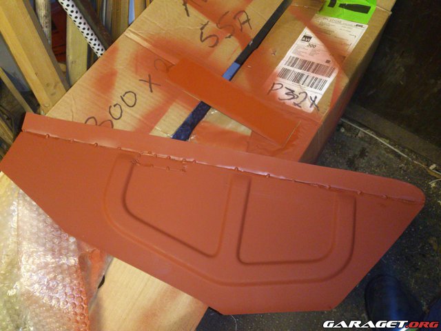

Gjorde en liten snabb varukorg hos mekonomen på plåt delar jag behöver och den hamnade på 2700.. MEN det var med kompletta trösklar till båda sidorna och bara dom kosta över 500kr styck. Och mina trösklar är bara dåliga precis bakom dörren/ framför bakhjulet så det ska nog gå och pussla ihop utan färdigbockade trösklar.
För övrigt slängde jag av dörrarna idag, rev ut dom dyng sura golvmattorna och började fundera på att riva ut all inredning, så vi får se vad som händer imorgon!
rensat innerskärmarna på de värsta kletet

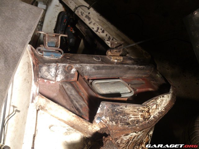

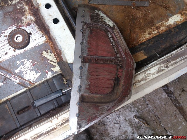

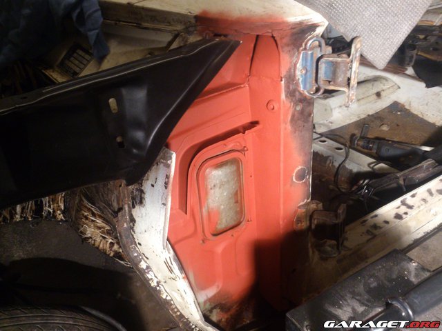

Började skära upp lite rost i golvet på passagerar sidan. Det har klarat sig rätt bra där faktiskt
https://www1.garaget.org/gallery/images/188/187182/187182-5aa43792f9cb96a624f0722f31adffd2.jpg
Började skära ut en fyrkant där uppe, men tittade ner i hålet och såg en jääkla massa skit och antydan till rost innanför påväg in i ''hytten''. Så jag skärde ut hela biten.
https://www1.garaget.org/gallery/images/188/187182/187182-28bbba0ca014e6d6e3a8d1c4cc076a11.jpg
https://www1.garaget.org/gallery/images/188/187182/187182-cbe335c51a98557633ae7aedfa20d8f7.jpg
https://www1.garaget.org/gallery/images/188/187182/187182-7286808f5b52c838a06ce43b68ef28c1.jpg
https://www1.garaget.org/gallery/images/188/187182/187182-db42fa19a4c2702fb27f5e85bb9e749d.jpg

Ena sidan var helt upp rostad så jag skärde till en ny bit och svetsade i, blev kalasbra!
https://www1.garaget.org/gallery/images/188/187182/187182-5c87d44279045caab1812765d97958b1.jpg
Putsat väck all rost som var innanför också, så det är bara att slänga på lite rostskydd och sen svetsa dit plåten igen smilehttps://www1.garaget.org/gallery/images/188/187182/187182-11dbeb2c4f59054744f7ff27543d92fc.jpg
Skar bort ena skärminfästningen också. Tyvärr passade inte den nya ekonomiplåten så bra som jag hade hoppats på, hålen stämde inte perfekt och bockningarna var inte jätte bra. Men får försöka pussla ihop det ikväll om jag hinner.

Var ute och satte fast skärmen lite snabbt, så får jag fixa det bättre senare men nu stämmer i allafall måtten & hålen. Dock måste jag fixa lite egna lösningar då skärmens vinklar inte passar i nerekanten.
https://www1.garaget.org/gallery/images/188/187182/187182-d05fb0d4d9e010c12bd7aaef0f6571b9.jpghttps://www1.garaget.org/gallery/images/188/187182/187182-5333a44eda0a92634d4e158166311538.jpg
Som ni ser blev det en konstig vinkel så det blev ett hålrum där även fast jag kapade exakt efter den gamla skärmen. Men jag pratade med en bekant och han sa att vinkeln på innerskärmen skilde på modellerna och att jag antagligen hade fått nyare den nyare modellen.

Liten uppdatering 15/2
Orkar fortfarande inte göra några stora grejer men har börjat rostskydda lite smått
