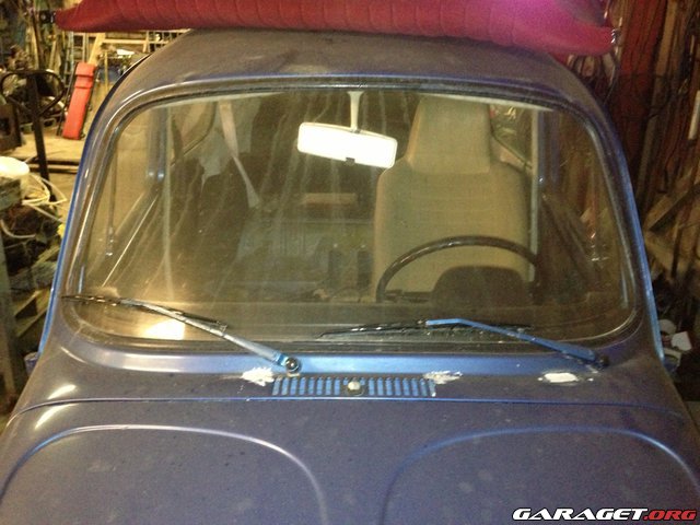

Så här såg den ut när den köptes.
https://www1.garaget.org/gallery/images/9/8427/8427-a47e551feba8f446f01d2a9a7a1032d1.jpg

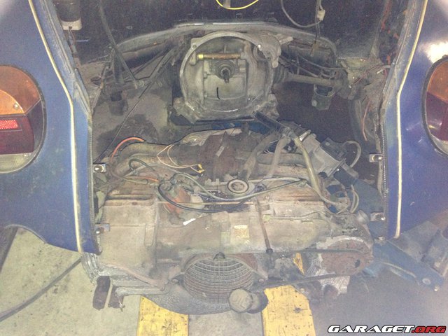

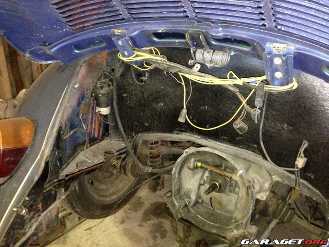

Motorrum
https://www1.garaget.org/gallery/images/9/8427/8427-c8b72d53153d979241425803a3299232.jpg
https://www1.garaget.org/gallery/images/9/8427/8427-f5e6d9e1546421182a3b61e7417924ce.jpg

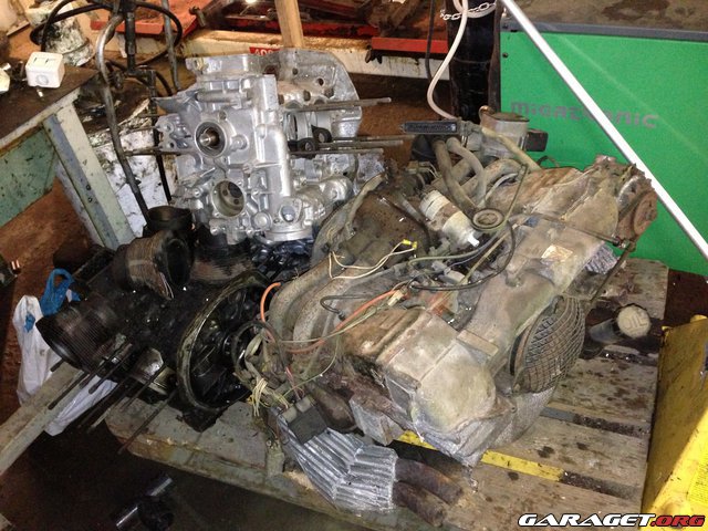

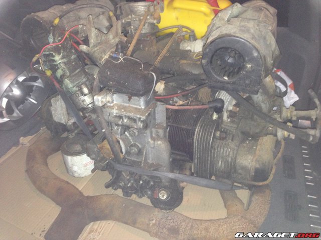

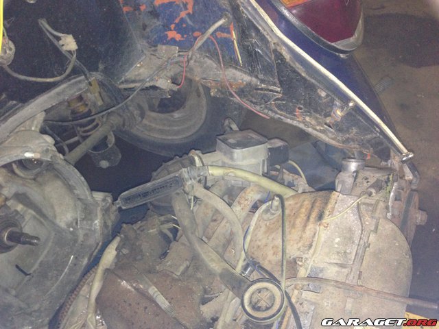

Detta är en folkracemotor som husera som reservmotor, efter lite moddning....
https://www1.garaget.org/gallery/images/9/8427/8427-624327d7311393a430b2e5353256da25.jpg

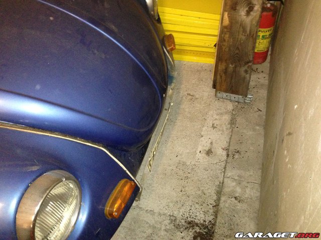

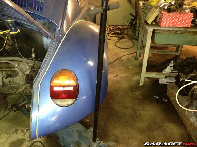

Fläktkåporna hade kommit utanför bakskärmkanten...
https://www1.garaget.org/gallery/images/9/8427/8427-0dd58993acc919ef85c9610481e9f645.jpg

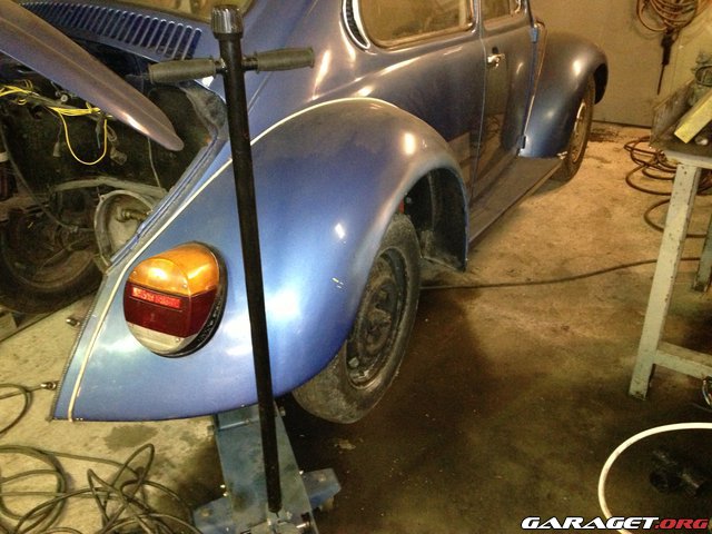

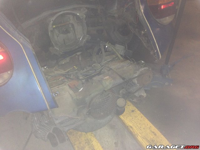

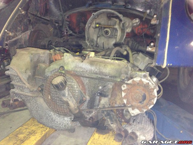

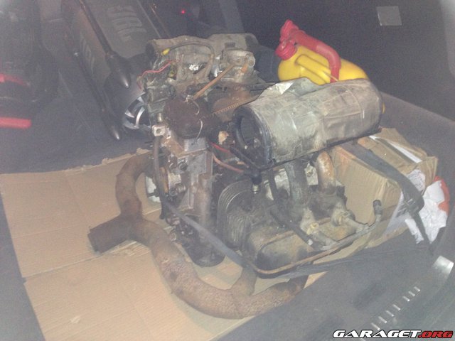

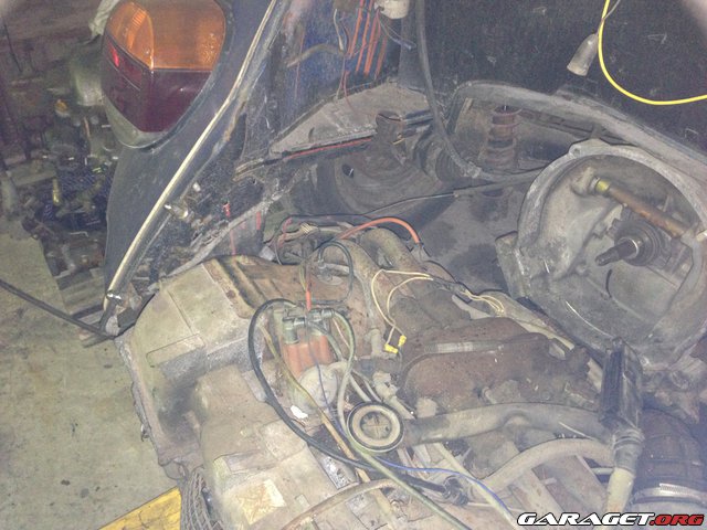

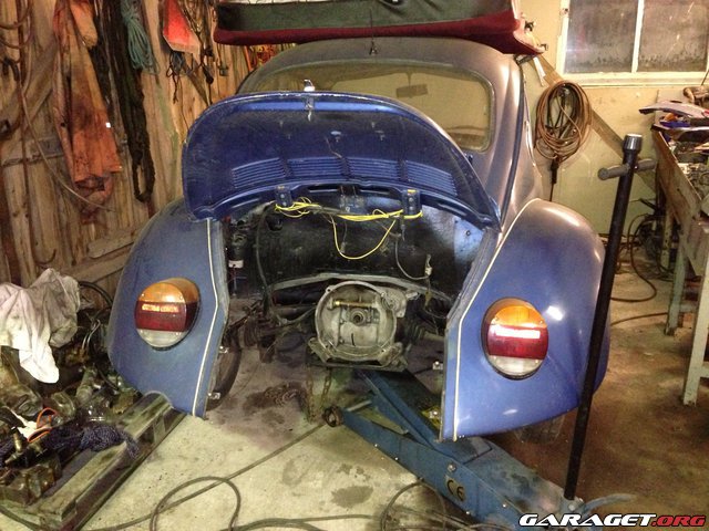

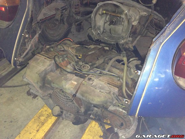

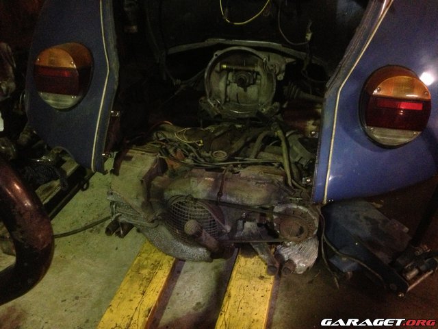

Så här såg det det ut när jag testa att montera min 2,0L bussmotor.... den passa inte, den va ca 40-50cm för bred...
https://www1.garaget.org/gallery/images/9/8427/8427-02c96a27ec94336c021c4bf409f6e5d4.jpg

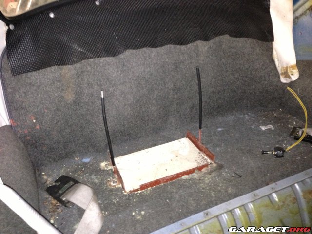

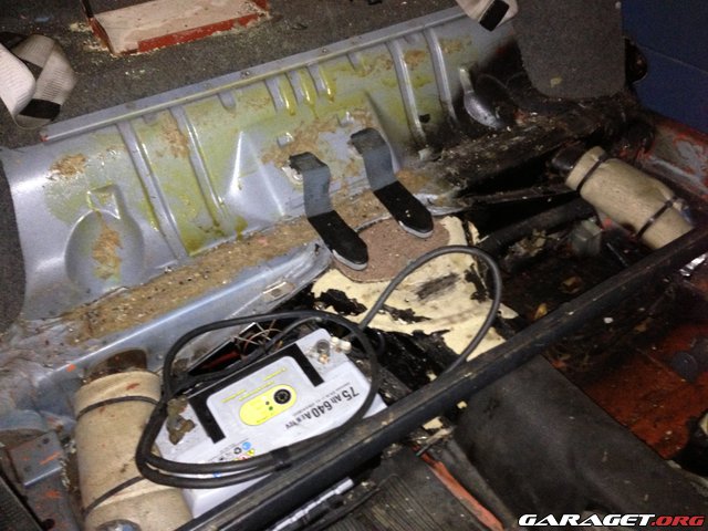

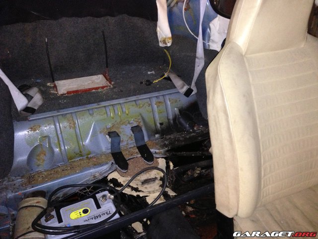

Av någon anledning så tyckte förre ägarn att det vore bra att ha ett batteri under hatthyllan istället.
https://www1.garaget.org/gallery/images/9/8427/8427-5db7f33c28b48d5819357c6da3e24a3b.jpg
Ett batteri på batteriplatsen
https://www1.garaget.org/gallery/images/9/8427/8427-d978594be28a9c578655521cd59ef145.jpg

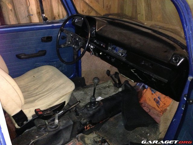

Inte så kul inredning, men original stolen på förarsidan ska flyttas till passagerarsidan och på förarsidan ska en sittastillstol sitta (rallystol)

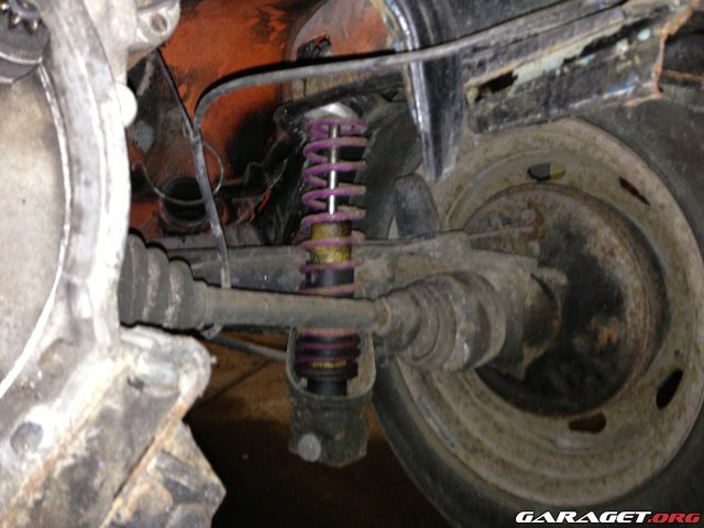

Kan det vara KW dämpare, eller bara org som är målade?
https://www1.garaget.org/gallery/images/9/8427/8427-965851b5a6bd73ca90a4e8225bfd4b60.jpg

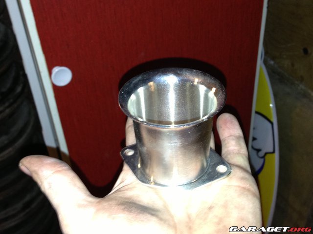

Trattar till Werber förknasarna
https://www1.garaget.org/gallery/images/9/8427/8427-f5d5b98b4944d03c82d539fd336c78b6.jpg

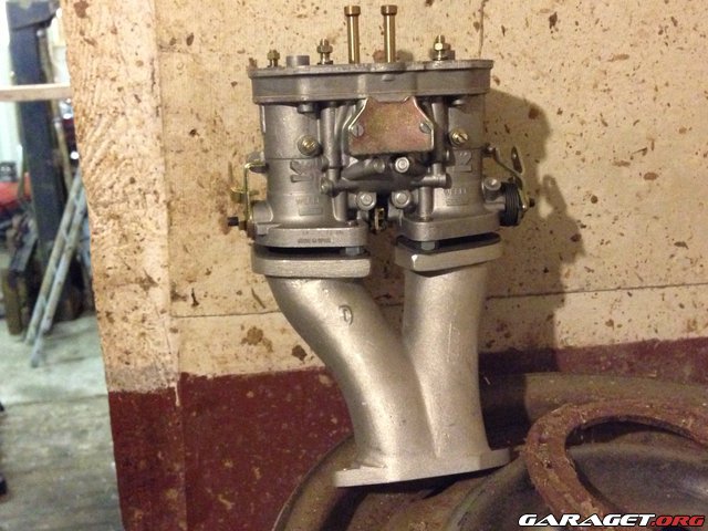

Här är den FINA Weber 44:an och ett 1600-insug, måste bygga ett eget insug till bussmotorn, en till varje sida, ni vet: TVÅ WEBER ÄR BÄTTRE ÄN EN!

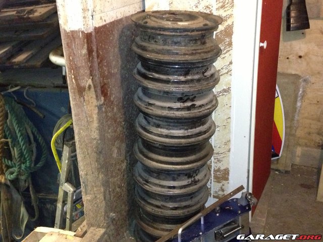

några org fälgar, misstänker att åtminstone 4st av dessa ska lämnas på breddning

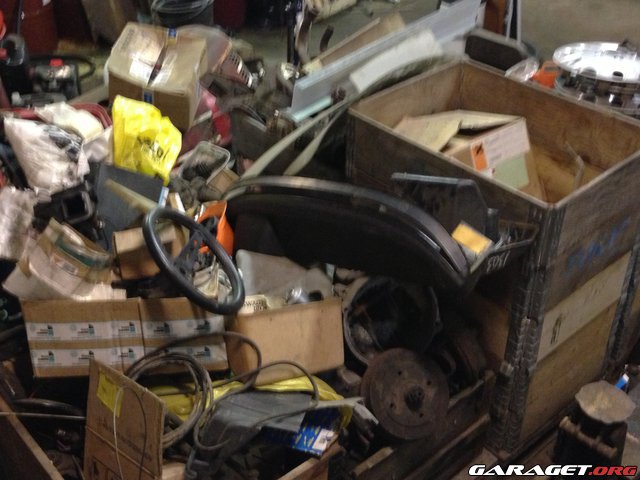

En del av dom 6pallarna med WV grejer jag fick med i köpet!
https://www1.garaget.org/gallery/images/9/8427/8427-8b73df0d1553d5ea647a2eb029fc04f5.jpg

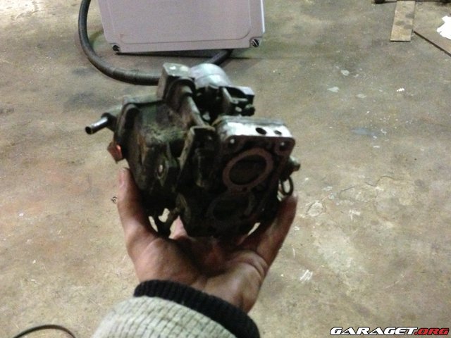

en risig 36/36 förknasare
https://www1.garaget.org/gallery/images/9/8427/8427-34a66a38ed0c74c0c66456d7e1cc5a7a.jpg

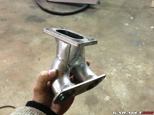

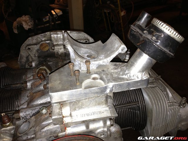

Ett hemmagjort bussmotorinsug till en dubbel 36 förgasare, typ 4 motor
https://www1.garaget.org/gallery/images/9/8427/8427-10725033da791c6d65a9a83daa1facb0.jpg

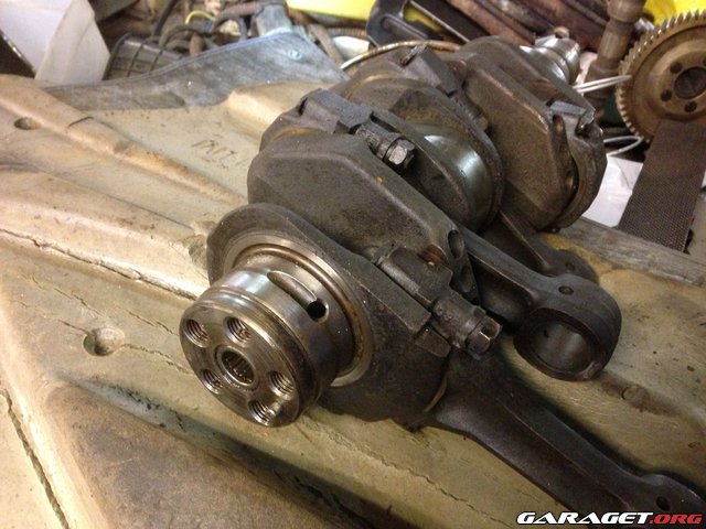

Här ser man nya kammen monterad, oljepumpen ska sitta utanför och drivs via kammen.
https://www1.garaget.org/gallery/images/9/8427/8427-ceeb5ae579325134e2339cbd3a5351c8.jpg
Inga bilder från klyvningen, men nu är kammen monterad, och det va nya lager i hela motorn sen innan.
https://www1.garaget.org/gallery/images/9/8427/8427-329219720ffa28a6b0ebd34287b81150.jpg

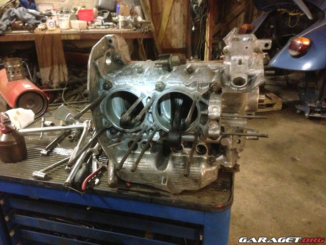

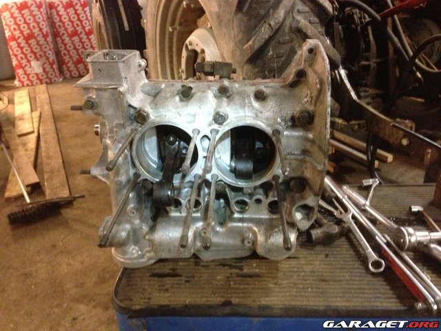

Motorn måste klyvas och montera trimmkammen från Eagle Racing, USA.
https://www1.garaget.org/gallery/images/9/8427/8427-9f0bef19c5ca35953e5023e104cb485f.jpg
https://www1.garaget.org/gallery/images/9/8427/8427-6768c7253e2bb7f3b6dd300cf0bf4d9a.jpg

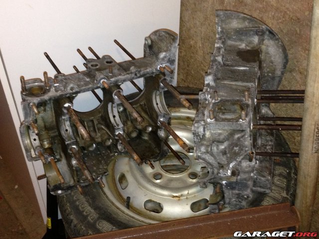

Så här ser en "naken" bussmotor ut, typ 4.
Det är denna som ska trimmas och byggas ihop

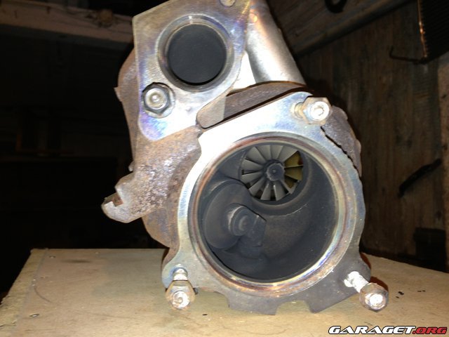

saab 2,8 V6 turbo, 285hk, fett utblås......
https://www1.garaget.org/gallery/images/9/8427/8427-794057b01e4f0c98c34f4d859f907cc7.jpg

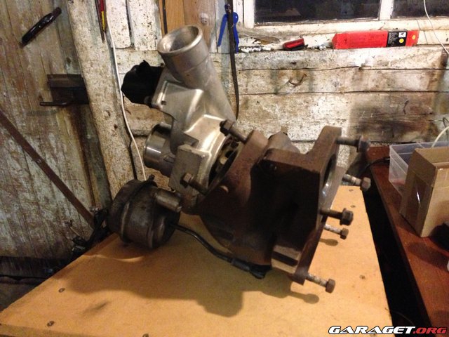

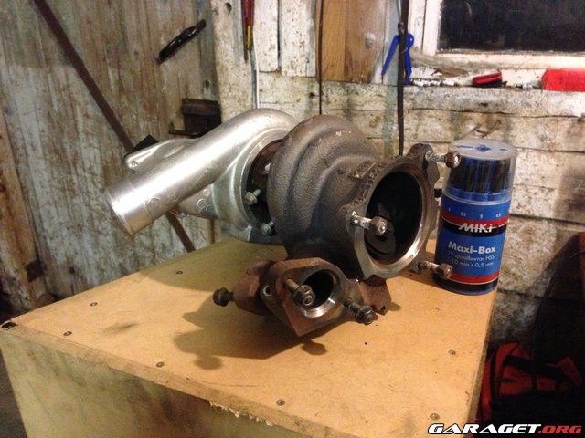

Twin intake in i turbon får en ny mening, ett litet på varje sida om avgashuset.
https://www1.garaget.org/gallery/images/9/8427/8427-a4e879735daa270ca52d4844be7978d7.jpg
Hitta en saab turbo i garaget, den vore ju kul å monterat på 2.0L bussmotorn....

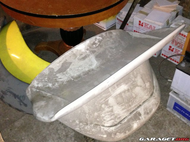

största porschevingen i plast till bubbla, den ska på senare! IAF om man vill köra stabilt i över 120km/h.....
https://www1.garaget.org/gallery/images/9/8427/8427-b318f49129469bced1572157871c3d46.jpg

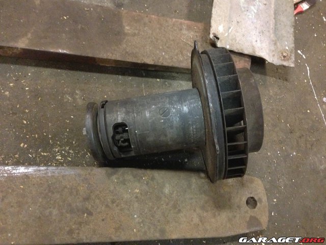

Rengjorda kylkåpor, och en motorvärmare till 1600 motorn

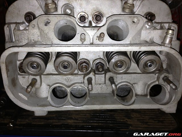

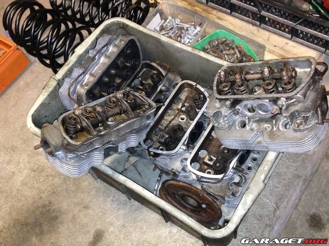

Några 1600 toppar
https://www1.garaget.org/gallery/images/9/8427/8427-6080b97eb3197cd8902c2aa3b551f5db.jpg

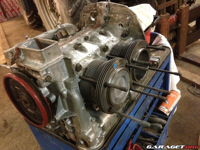

HELT nya kolvar och cylindrar monterade.
https://www1.garaget.org/gallery/images/9/8427/8427-d51dd3b0c41db8b292080cb6ac134770.jpg

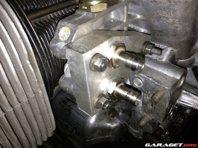

Oljekyladapter, bytte bort dom långa pinnbultarna mot kortare.
https://www1.garaget.org/gallery/images/9/8427/8427-2f513fd47afa1c21883057a2ed9a786d.jpg

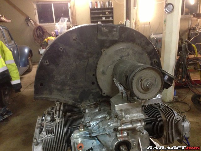

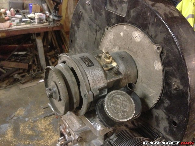

Provmontering av generator och 30hk kylkåpa.
https://www1.garaget.org/gallery/images/9/8427/8427-a321ef81bb72802be6b58861e34349ff.jpg

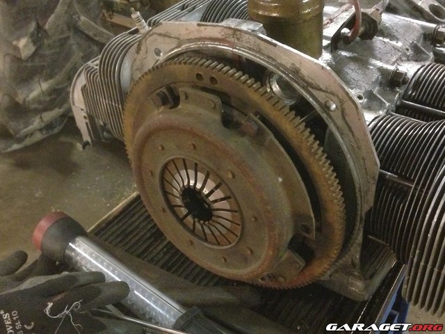

https://www1.garaget.org/gallery/images/9/8427/8427-c6de9ab296368fd38f8e057ec314dc1a.jpg
Ett "200mm" svänghjul och koppling, bra skit som i vanliga fall sitter i porsche och tål mer än 4800rpm som org svänghjul gör....
https://www1.garaget.org/gallery/images/9/8427/8427-c87373dbc748ec2630280e0d97368587.jpg

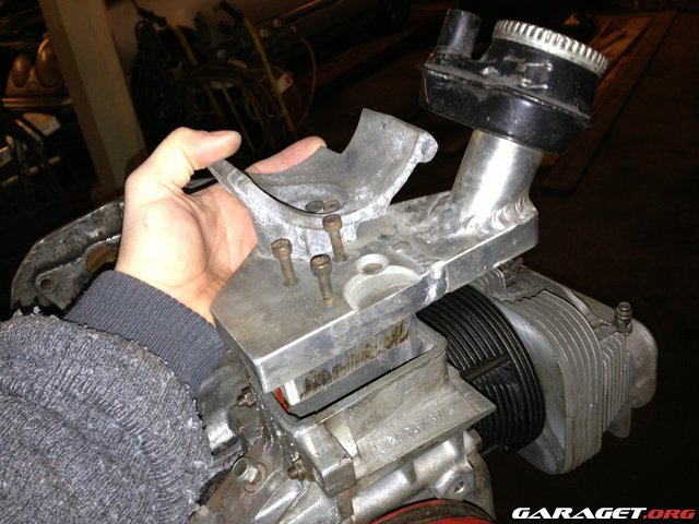

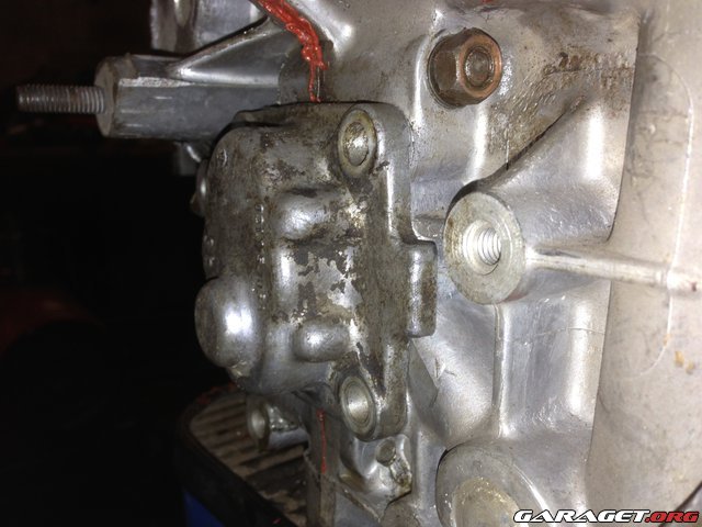

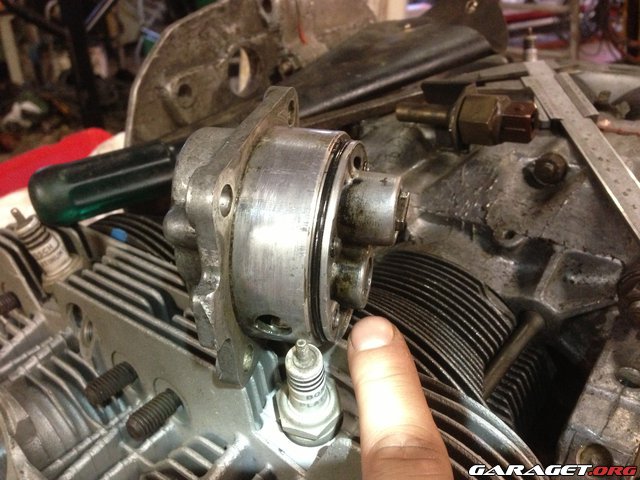

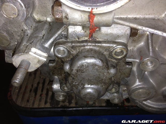

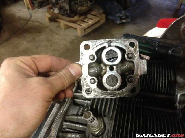

Nu ska den smala pumpen bara tas av igen och lägga imellan en packning....
https://www1.garaget.org/gallery/images/9/8427/8427-ffd3510d052a6de3ad1ab325ab62b614.jpg
MEN jag hitta en som inte var lika "tjock" i en av alla dessa lådor jag fick med i köpet, och den passa fiiiint!
https://www1.garaget.org/gallery/images/9/8427/8427-6e349b5731ff451b12cc69d9424d5b87.jpg

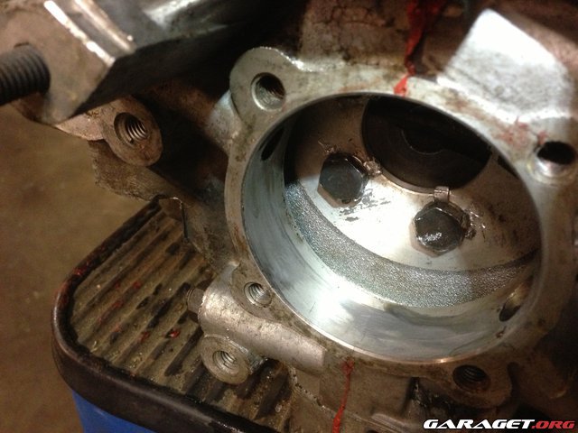

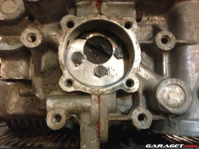

Trimmkammens monteringsbultar!
https://www1.garaget.org/gallery/images/9/8427/8427-8a12cfd70d387ae69ddca76eb4b02d1d.jpg
https://www1.garaget.org/gallery/images/9/8427/8427-e4f49c27445f680bfec695dc1243719d.jpg
Den här oljepumpen verkade alldeles för "tjock" och tog imot trimmkammens monterringsbultar, org är nitad och nästan helt slät. så jag kunde ej montera denna, problem.....
https://www1.garaget.org/gallery/images/9/8427/8427-280b840b4d7a8c1a8c1a461330c48ceb.jpg
https://www1.garaget.org/gallery/images/9/8427/8427-5de12a91f65b3db78c6284de9aa8018d.jpg
https://www1.garaget.org/gallery/images/9/8427/8427-cf17846a00afde2654b0d128eff5f0a8.jpg

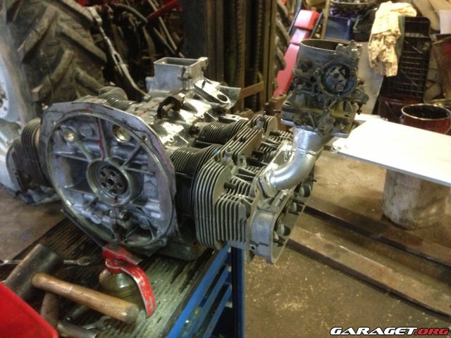

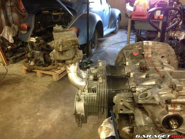

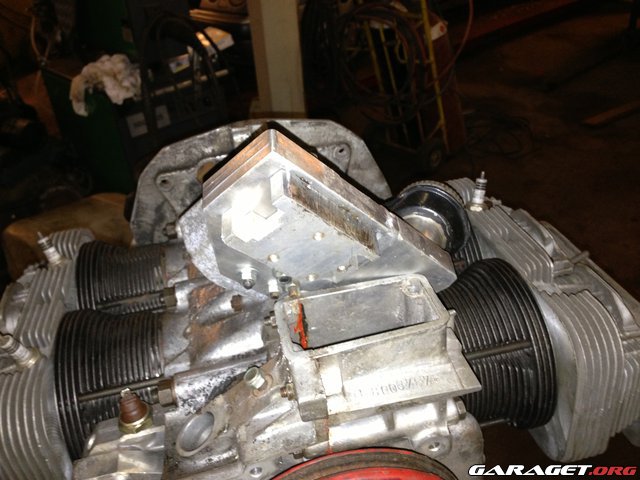

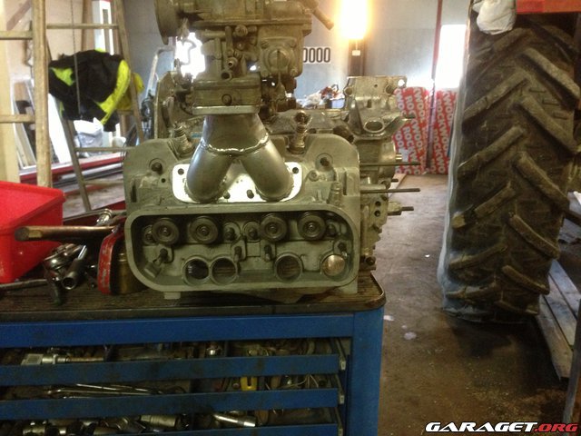

Så här ser motorn ut med en av de dubbla 36:orna halvt monterad. dom skall inte användas på denna motorn.
https://www1.garaget.org/gallery/images/9/8427/8427-7c923d0bafd50904af7fa3c05493c727.jpg
https://www1.garaget.org/gallery/images/9/8427/8427-33f0333d0f9c6ed69673774c445ea5a9.jpg

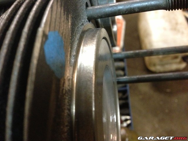

Ny å fräch topp, planad, portad, och urgröpt i förbränningsrummet.
https://www1.garaget.org/gallery/images/9/8427/8427-37ad74778dc85499f3dc975feddea918.jpg
Så här blev oljefilteradaptern efter jag hade kortat pinbultarna och tätat slanganslutningarna.
https://www1.garaget.org/gallery/images/9/8427/8427-b7b49346a2c2a1cf1b741beef59529a3.jpg

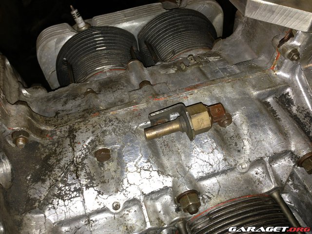

Nån som vet om den här ska sitta här? den är enna ivägen för kylkåpan, kanske nått som va till insprutningen tidigare?
https://www1.garaget.org/gallery/images/9/8427/8427-8f4d46dd521b2fbc6b272e6b6abbad4d.jpg
Detta är den hemmabyggda generatorhållaren, får inte det att funka än, håller på att komma på en lösning som får den att sitta fast, just nu går den bara att trycka ner i vevhusventilationen och det är allt.
https://www1.garaget.org/gallery/images/9/8427/8427-7ab568bd5c1946a7fae23793192fad69.jpg
https://www1.garaget.org/gallery/images/9/8427/8427-42ee34fd92ddee4c33f946e4a8c2a70a.jpg
https://www1.garaget.org/gallery/images/9/8427/8427-017124bbbb229d6ccaca6000dfc271ff.jpg

Väghållning? Finns det i bubblor?
Det är gul och lila lackade coilovers på den, (KW?) sen är den skärmbreddad: så breeeeda däck får plats.
Sen finns ju vingen att montera för bättre väghållning.
Vad mer kan man göra?

man kan sätta på en spoiler fram som jag ha test motnerat på min sam fixa camber/caster plattor fram smile
annars är det koilover som du har som hjälper
