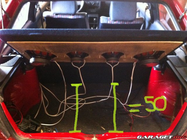

Frågan är hur ska jag göra för att få det optimalaste ljudet till denna lilla bil? Har två stycken GAS Silver GS1222 element och GAS PRO600 slutsteg. Elementen sitter just nu i en GAS GV212DB låda men tyvärr är lådan både för hög och för bred. hmm

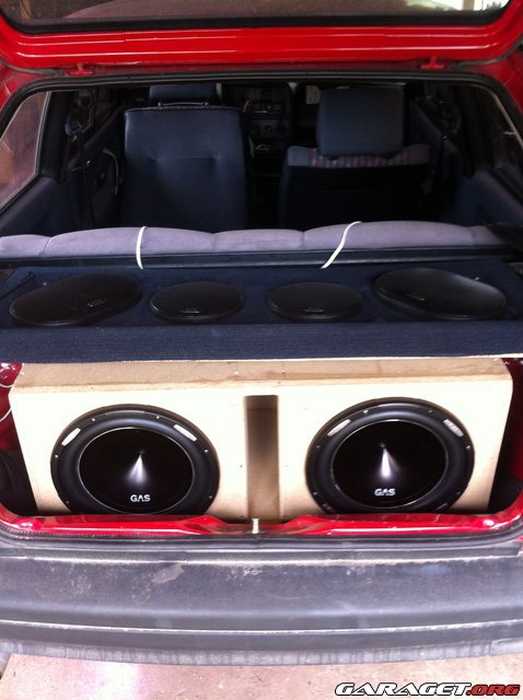

Så här ser det ut bak i bilen just nu. (Hatthylle självbygge när den är som bäst!)

Måtten är:
Höjd 37 cm, Bredd 89 cm. (Har inte mer plats än så där bak) sad

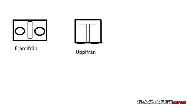

När man bygger "Tunneln" ska det se ut något i stil med det här? (Paint skillsen är inte nådig!)

Kör nog på 22mm
P.S Hur funkar ett sånt där rör? Är det lättare att montera? Är det bättre?

Man gör som på din skiss, men porten blir så pass kort att den inte behöver vinklas. Slotporten är lätt att montera, du sätter helt enkelt upp två extra väggar som är lika höga som lådans innerhöjd och sågar upp hål i baffeln som är lika stor som portens innermått.
Sedan kan du gärna runda av kanterna i portens båda mynningar, det minskar risken för eventuella flåsljud vid höga volymer. smile

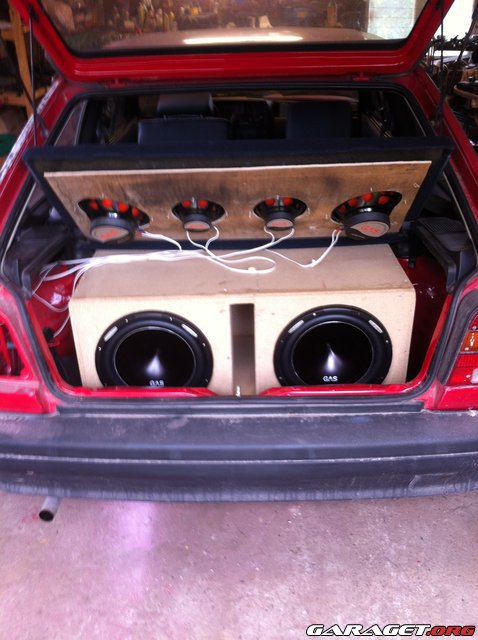

Tack så mycket Drönirettab! Såhär blev resultatet!
https://www1.garaget.org/gallery/images/195/194573/194573-18139c182012cc58389ccceadc4a3fd5.jpg
https://www1.garaget.org/gallery/images/195/194573/194573-59f85098ad6d0d344c4557c13bddcd4b.jpg
Det låter riktigt bra! En sak som hade varit nice dock är att ta de två 6,5:orna jag har i mitten på hyllan och sätta steget där och sedan sätta 6,5:orna i dörrarna fram. Finns i nuläget inga hål för högtalare i framdörrarna hmm Men möjligtvis kanske man kan göra en fuling och skära lite själv. Eller vad tror ni/du? Är det svårt att få det bra? (Kan ta kort på dörrarna om det skulle hjälpa).
