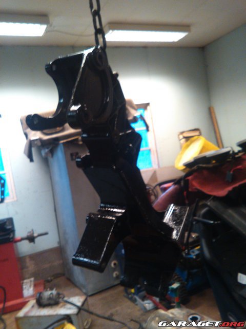

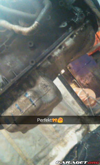

Hur som helst så är motorn urtagen och insug svetsat o tråg är på svetsning!

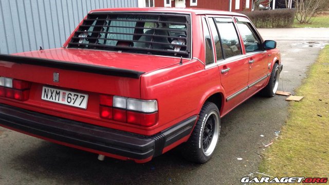

Bilen är en 744 gl -88 som föregående ägare rustat upp med gle utrustning o lite 760 detaljer. Sen har jag monterat elhissar o central lås mm

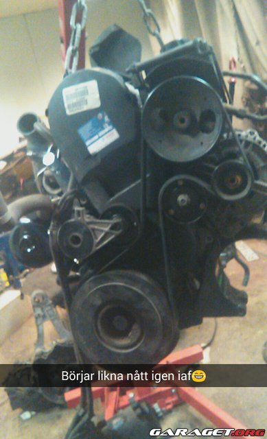

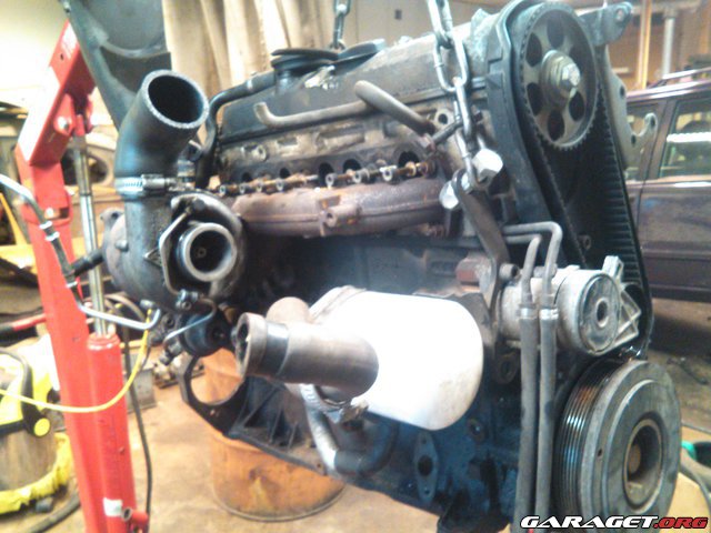

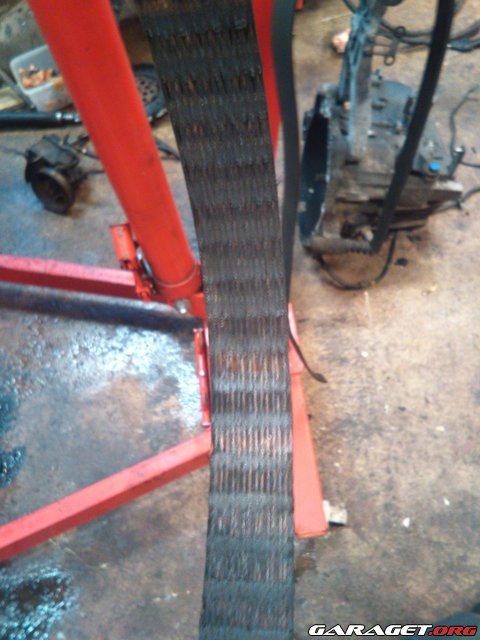

Motornpaketet är en d5252t ifrån en s70i låda blir en m46a
Samt stora IC o kyl från 940i mm

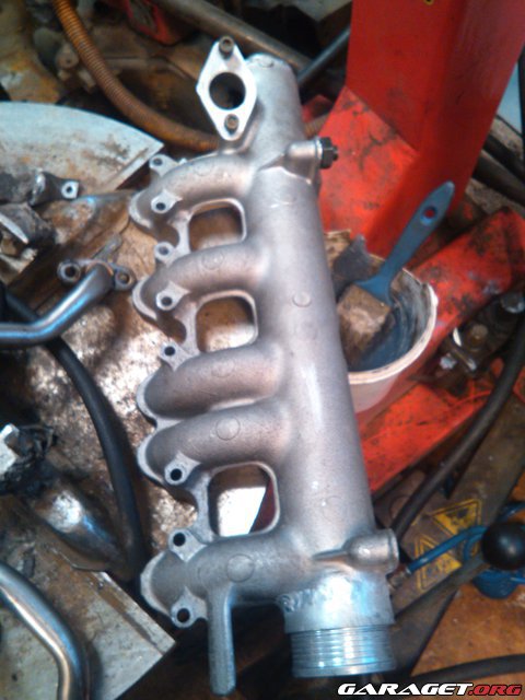

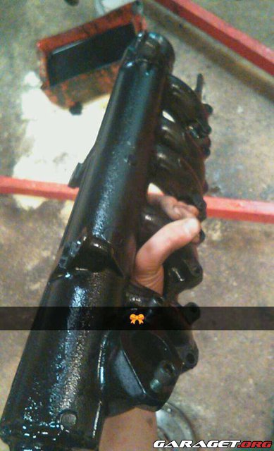

O insuget som metronik i Växjö svetsat väldigt nöjd med på servicen o bemötandet!

lackade insuget medans jag väntade på delarna

Såg ut att vara i ett bra skick 740:)
Ja hyfsat faktiskt väldigt bra för en snart 30år gammal bil dock behöver den en polering i nu läget haha big_smile

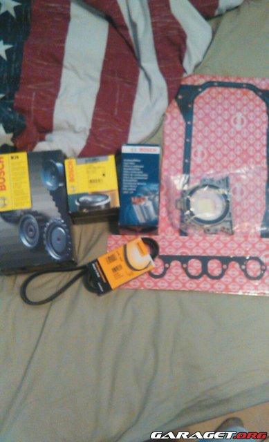

Äntligen är delarna här:D
Då dett inte är en rödblockare som överlever det mesta beställdes det så klart rediga grejor;)

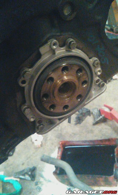

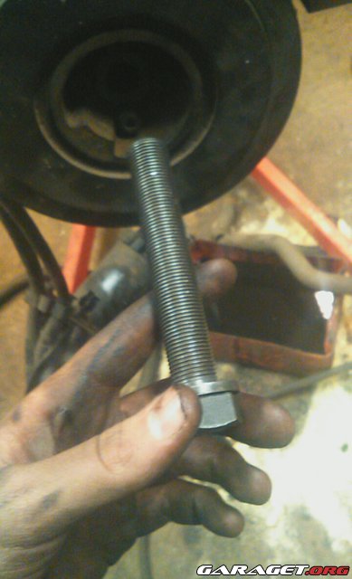

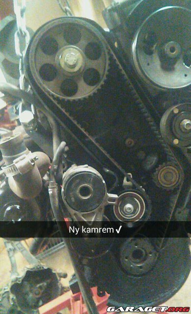

Började med att byta packboxen vid svänghjulet tro det eller ej så var det de ända stället den läckte haha:p[url=http://www.garaget.org/mypage/gallery_image.php?user=201257&image=2473581]https://www1.garaget.org/gallery/images/202/201257/201257-2baa2fbe75f34854dcbdbe4d19a36e6e.jpg

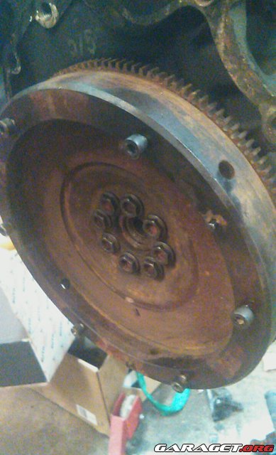

Sen monterade jag d24a svänghjulet fick korta bultarna 2cm då det sitter dubbelmasse orginal o det går ju inte o ha:lol:

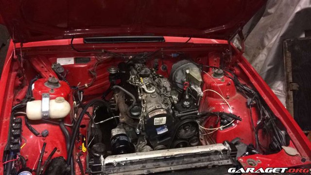

Var ett tag sen ja uppdatera här senast men fått hem sprängkåpan bytt den samt hällt i ny olja i lådan
Har även fått hem tråget! Drog fram bilen o satte ditt lite fjädrar o lite små pill med den:D bar även på liljas o hämtade elschema te motorelen så jag kan klippa klart den:P
har dock dåligt med bilder just nu men det kommer!

75 Inlägg
1 mars 2016
Har helt glömt bort denna tråd😂
I nu läget är det bara slangar och halva elen kvar och snygga till allt lite😊
Har ingen bild på hur det ser ut i nu läget men har sen jag gjorde motorfästen 😊
