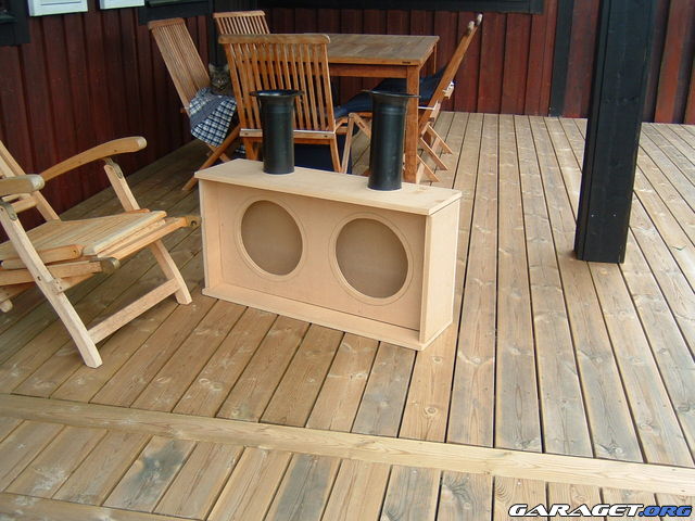

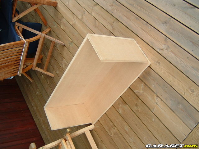

Idag fick man lite gjort med smile dock så har jag inte fått hem bromsoket än så fick bli att bygga lite baslåda, efterom jag hade skruv och lim hemma smile
Men bilder..
https://www1.garaget.org/gallery/archive/24769/354211_a857es.jpg
Baslådans "grund" byggd..
Stötte på problemas så klart.. skruvarna va för grova fasten gubbjävlen på beijers sa att de va perfekta för mds 19mm... men nej nej, efter första skruvningarna så såg vi att d hade börjat spricka.. ingen idé att fortsätta skruva så säljva grunden på lådan är klar, så får vi införskaffa mindre skruvar och skruva om med..
(som tur va är att vi bara fästa runt 2 skruvar för varje bit och inte 6cm mellan varje som det stod i våran "beskrivning" vi fått.. vi ville kika så allt passade osv först.. så de va lite tur så vi inte skruvade sönder allt, skulle ju spruckigt mer trodligen..)
Men så klart fortsatte vi att  göra hål osv så det bara är att skruva ihop allt sen smile
https://www1.garaget.org/gallery/archive/24769/354224_k07mbi.jpg

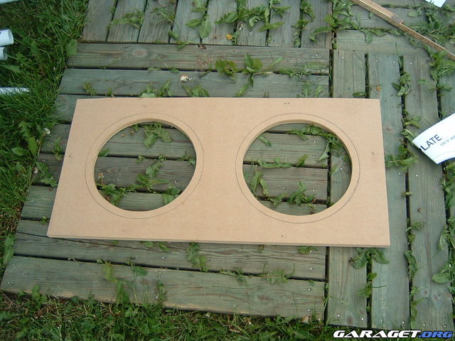

Bashögtalarnas hål utsågade..
https://www1.garaget.org/gallery/archive/24769/354225_zrffmq.jpg

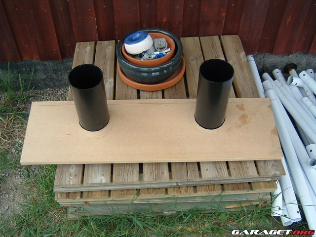

Reflexrörs hålen orsågade..
https://www1.garaget.org/gallery/archive/24769/354228_ohijd7.jpg
Snart äre bara att skruva ihop, när man fixat mindre skruvar.. (reflexrören ska inte vara så långa, ska ner mer i lådan oxå!) + att det fattas en "vägg" tongue

Vidrigt kul me baslådebyggen, men varför inte förborra lite me mindre borr? då bör de väl inte spricka tongue

Det vi köpte var en förborrande borr innan de själva fina mönstrerna kom mot slutet på skruvenmen funkade inte, så borrade lite innan. men sprack lite ändå hmm så mindre skruv ska införskaffas! som tur är är det inga stora sprickor utan bara så vi såg att matrealet började "vidga" ut sig..

fasen så gött med baslåda big_smile men är det bara jag eller är inte lådan väldigt liten för 2 12"are ? det är väl inte en sluten låda eller?

Nä den ritningen jag fått är för exakt dessa högtalare och från brl, lådan ska vara på run 90 liter om jag inte minns fel.. de tär ju en bandpasslåda.. trycket ska ju upp genom reflexrören smile

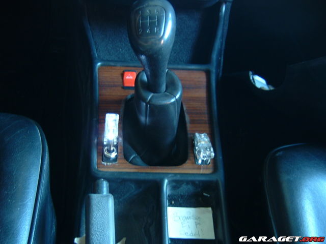

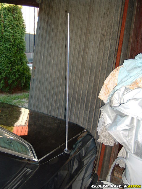

Började dra en kabel från skuffen från motordrivna antennen, sedan kopplades det lite el till knappen och så wips så funkade switshen smile (dock så va den andra dioden sönder i den ena brytaren..)
https://www1.garaget.org/gallery/archive/24769/355490_2u4r6u.jpg
Skönt att kunna styra antennen med en brytare istället för att den åker upp efter varje gång man startar sterion..

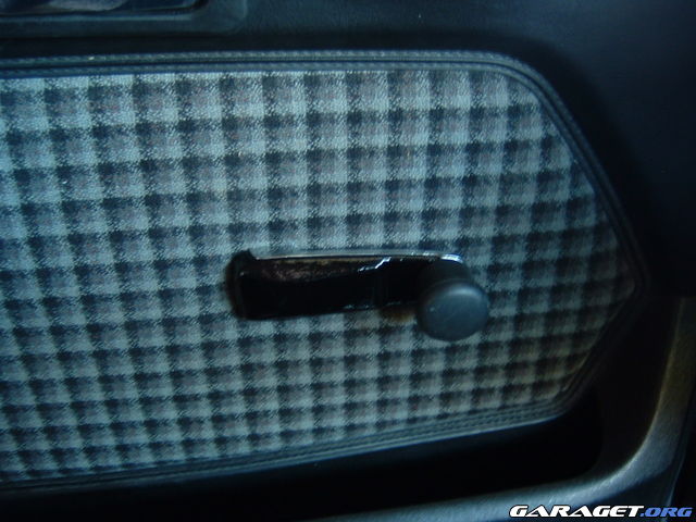

Lackade även sidan på vevarna så de inte va i den där grå besha färgen från de gammla dörrsidorna.. vart fan bra smile

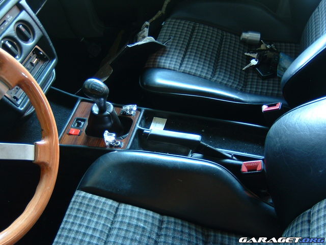

Växelspaken är orginal eftersom bilen ska besiktas och den andra jag har inte passar perfekt än.. men funkar för mig ändå smile och "trät" vid växelspaken ska bli svart..
https://www1.garaget.org/gallery/archive/24769/355507_fmy3r6.jpg

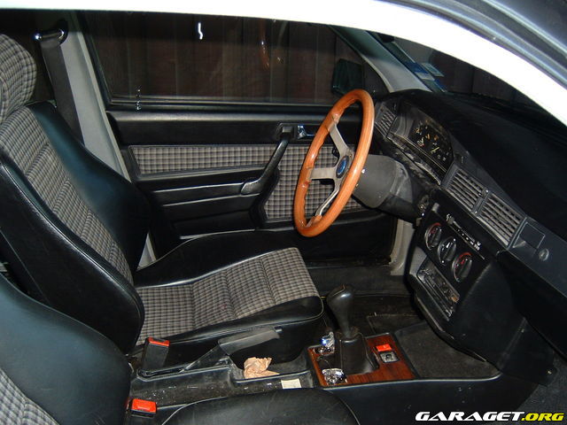

The cokpit wink tongue Vitt brytar ljus vart ju bra smile
Satte även in instrumentpanelen helst nu och pysslade och tror nu att insidan är klar inför besiktningen, bara nå små tjafs kvar tongue
