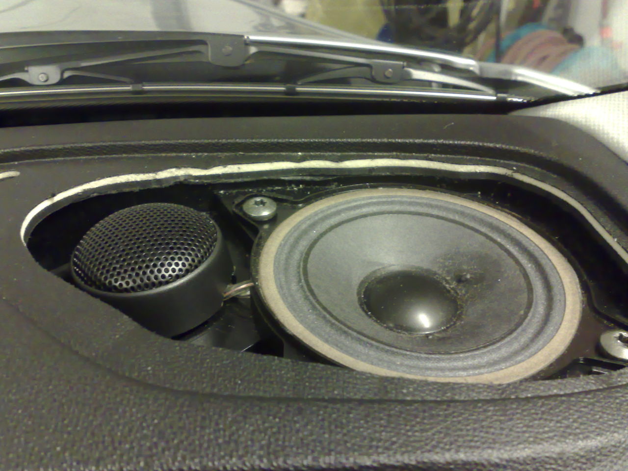

Det första jag reagerade på och som måste göras nåt åt (förutom fälgarna då, såklart...) i bilen är stereon! Modellen är Premium 150, vilken innehåller 7st högtalare - 2st 3,5" på sidorna & 1st 4" center i instrumentbrädan, 2st 4" i hatthyllan och 2st 6,5" midbasar i dörrarna samt ett slutsteg för centern och dörrhögtalarna. Systemet kommer inte byggas för att stå och dunka utanför macken klockan 12 en lördagnatt, utan mer för att få bra ljud den tid man tillbringar i bilen. smile Det enda i systemet som lät någorlunda okej var midbasarna, resten lät skit! Och ivrig som man är så blev det såklart en beställning av lite högtalare samma dag som bilen kom hem:
http://www.garaget.org/gallery/archive/66688/large/364830_a0kqoh.jpg

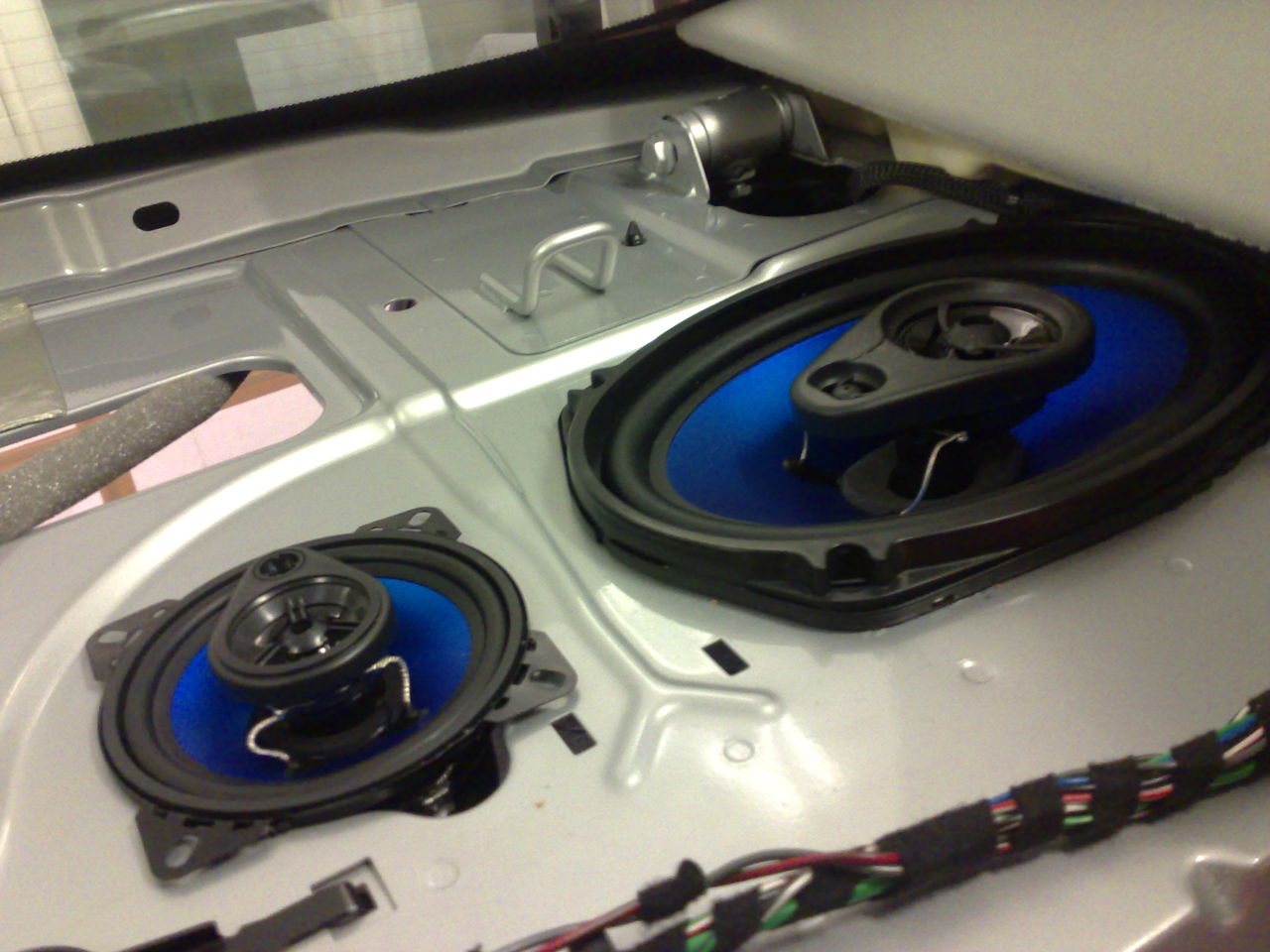

Proson 4" som ersättning för originalarna och Proson 6x9" kopplade till ett slutsteg för att få anläggningen att likna en Prestige 300. Tyvärr så var man lite väl ivrig när man skulle löda in lågnivån i originalsteget och lyckades peta av en av fiberkablarna. Så därefter var stereon död i ungefär 3 veckor innan jag lyckdes med det som ingen av dom stora firmorna som håller på med det gjorde, laga fiberkabeln! Så då var jag tillbaka på ruta 1 igen. Men under tiden så kördes 6x9orna som basar och 4"arna som mellanregister/diskant, drivna av ett litet slutsteg kopplat till valfri ljudkälla.

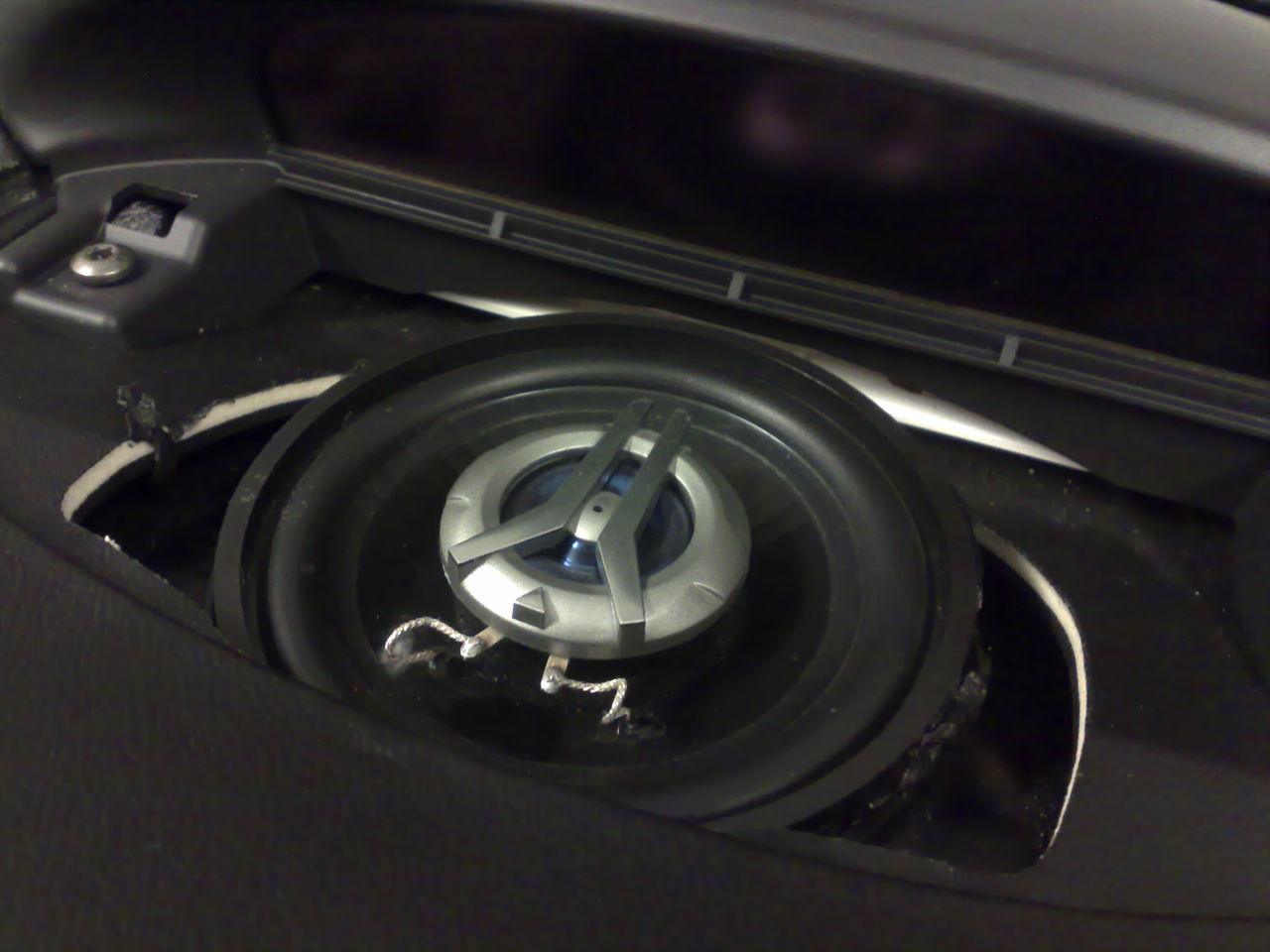

Men eftersom samma person som tidigare (DELTAA) ville byta ut sida 4 högtalare i hatthyllan mot GAS Alpha6925X så byttes mina mot hans något äldre GAS Alpha6924X. Men nu sitter det inga högtalare alls i hatthyllan, ska dock montera tillbaka mina Proson idag, så man får nåt ljud bakifrån iaf.
Förutom GAS högtalarna så hade BRL också bra pris på JBL GTO5507/6507, tyvärr så var man lite fattig så där precis innan studiebidraget hade kommit in. Men eftersom man har lite flyt så gällde REA priset även senare i veckan så då inhandlades ett par JBL GTO6507C, ett par JBL GTO327 samt lite kabel, säkringshållare och fördelningsblock:
http://www.garaget.org/gallery/archive/66688/large/360990_ow9mxr.jpg
3,5"arna passar rakt av i hålen så dom monterades omgående, och jag säger lika som många andra sagt när dom bytt ut högtalarna i instrumentbrädan: vilket lyft! Nu börjar det låta bra, märks dock att det är högre känslighet och 2Ohms impedans på JBL högtalarna då dom spelar mycket högre än centern för tillfället. Men där kommer det snart också sitta en högtalare ur JBL GTO serien. smile Instrumentbrädan drivs lika som original och kommer fortsätta göra så. Effekten räcker till bra för dom högtalarna, man kan spela högt mer klart ljud då högtalarna är lättdrivna och bara går ner till 120Hz pga delning i stereon.

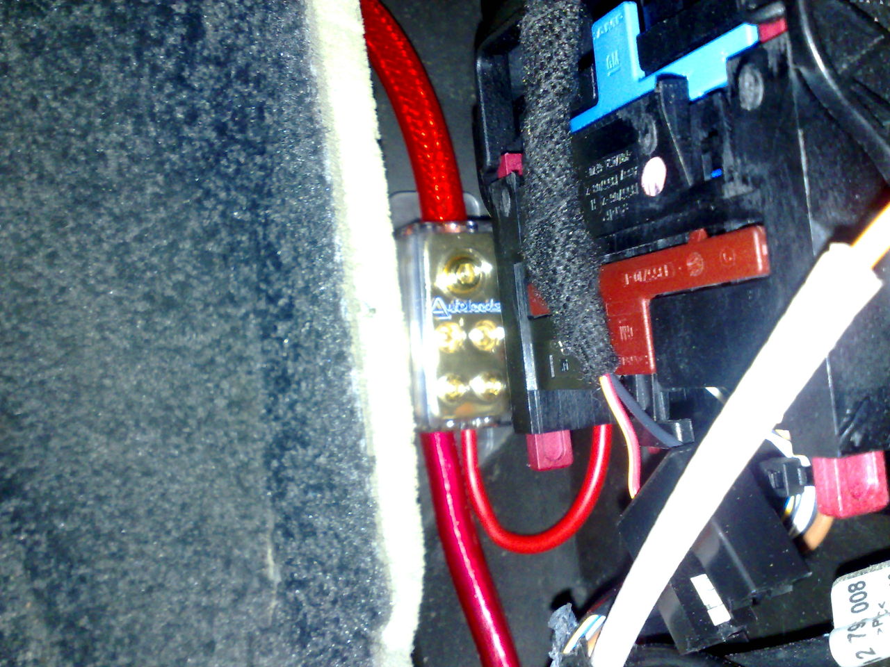

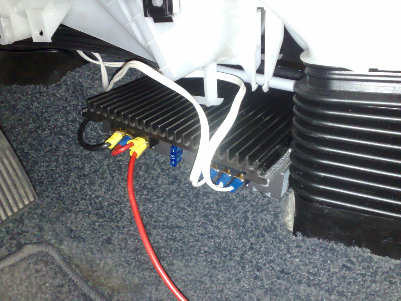

När 3,5"arna var bytta så var det dags för montering av slutseget. Var tvungen att kapa lite i kylflänsen på det för att det skulle passa, men när det var klart var det bara att dra kabel och koppla ihop systemet. Då jag inte hade någon riktig strömkabel dragen från batteriet än så fick det bli en liten fuling med ett gammalt cigguttag för att testa så allting fungerade. Vilket det såklart gjorde. smile
http://www.garaget.org/gallery/archive/66688/large/360989_aticb4.jpg

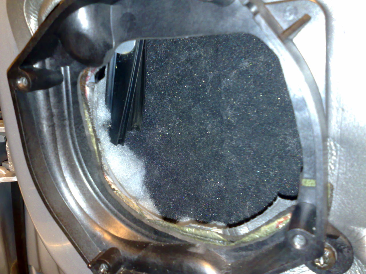

Eftersom jag hade nya högtalare till dörrarna hemma nu så var jag ju bara tvungen att montera dom också, men först måste plasthållarna modifieras en del och dörrarna dämpas:
http://www.garaget.org/gallery/archive/66688/large/354532_jpqfhi.jpg
Har kapat ur en del i botten på hållaren för att få högtalaren att spela mer ut i dörren än inne i den lilla plastsaken. Resultatet blev väl sådär då det skramlar och lever fan i dörren, men så fort ekonomin tillåter så blir det dämpmatta till båda dörrarna, samt nya bafflar i MDF och lite uppkapning i hålet i dörren. Hatar när det skramlar och låter illa! Men innan det fixas så måste jag nog köpa en hög-lågnivå omvandlare då jag dels hör ett vinande ljud som följer motorvarvet och dels hör knäppande ljud ur alla högtalare när steget är på och det inte kommer något eller är väldigt lågt ljud.

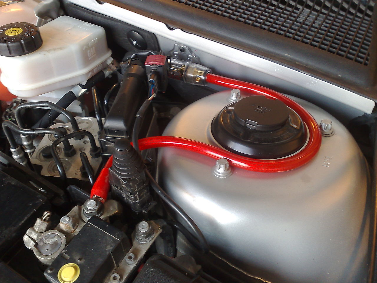

När nu dörrarna blev klara så var man ju även tvungen att dra lite kabel så man kan försörja steget riktigt. Det fick bli 21mm2 kabel från batteriet via en säkring i motorrummet, ner till ett fördelningsblock där den delas upp till 1st 6mm2 kabel för framsystemets steg, och 1st 16mm2 kabel som drogs bak till skuffen för kommande baslåda med steg. Det finns 2 uttag kvar i fördelningsblocket och jag kan köra grövre kabel in, så möjligheterna finns för framtida större projekt. smile
http://www.garaget.org/gallery/archive/66688/large/361410_vcjap6.jpg
http://www.garaget.org/gallery/archive/66688/large/363757_z63hmm.jpg

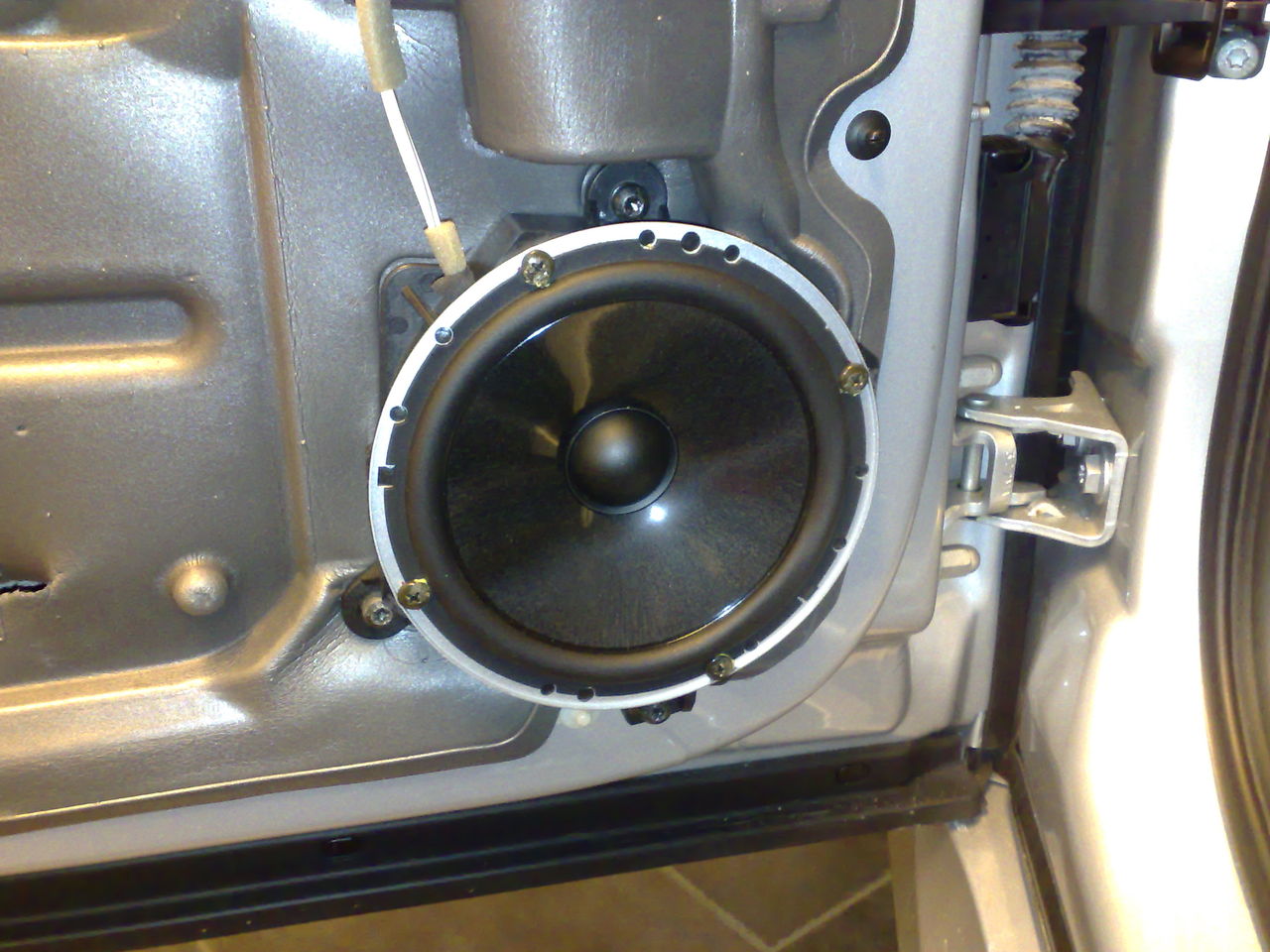

Har fått dit dörrhögtalarna och provspelat dom en del nu och kommit fram till att det måste i dämpmaterial i dörrarna! Ska köpa dämpmatta nån gång nu i slutet på veckan och börja klämma i, samt bygga en ny baffel i MDF och täta den ordentligt mot dörrsidan. Hatar när det läcker och låter illa! Högtalarna verkar det då iaf inte vara nåt större fel på, men det är svårt att avgöra när dörrens skrammel överröstar musiken så fort man krämar på lite.
http://www.garaget.org/gallery/archive/66688/large/363941_l0s1ya.jpg
Satte in delningsfiltren till dörrarna också, inte säker på om det blev bättre men det verkar som att dom slipper spela dom allra lägsta frekvenserna iaf, vilker betyder att dom skrammlar mindre och låter mindre illa. smile Ska ju ändå komplettera med en baslåda om ett litet tag så känns inte som att dörrhögtalarna behöver kunna spela under 55Hz. Men ska tillsvidare köra med ett par 6x9or som "basar", bara jag får tag på ett fungerande, billigt steg!

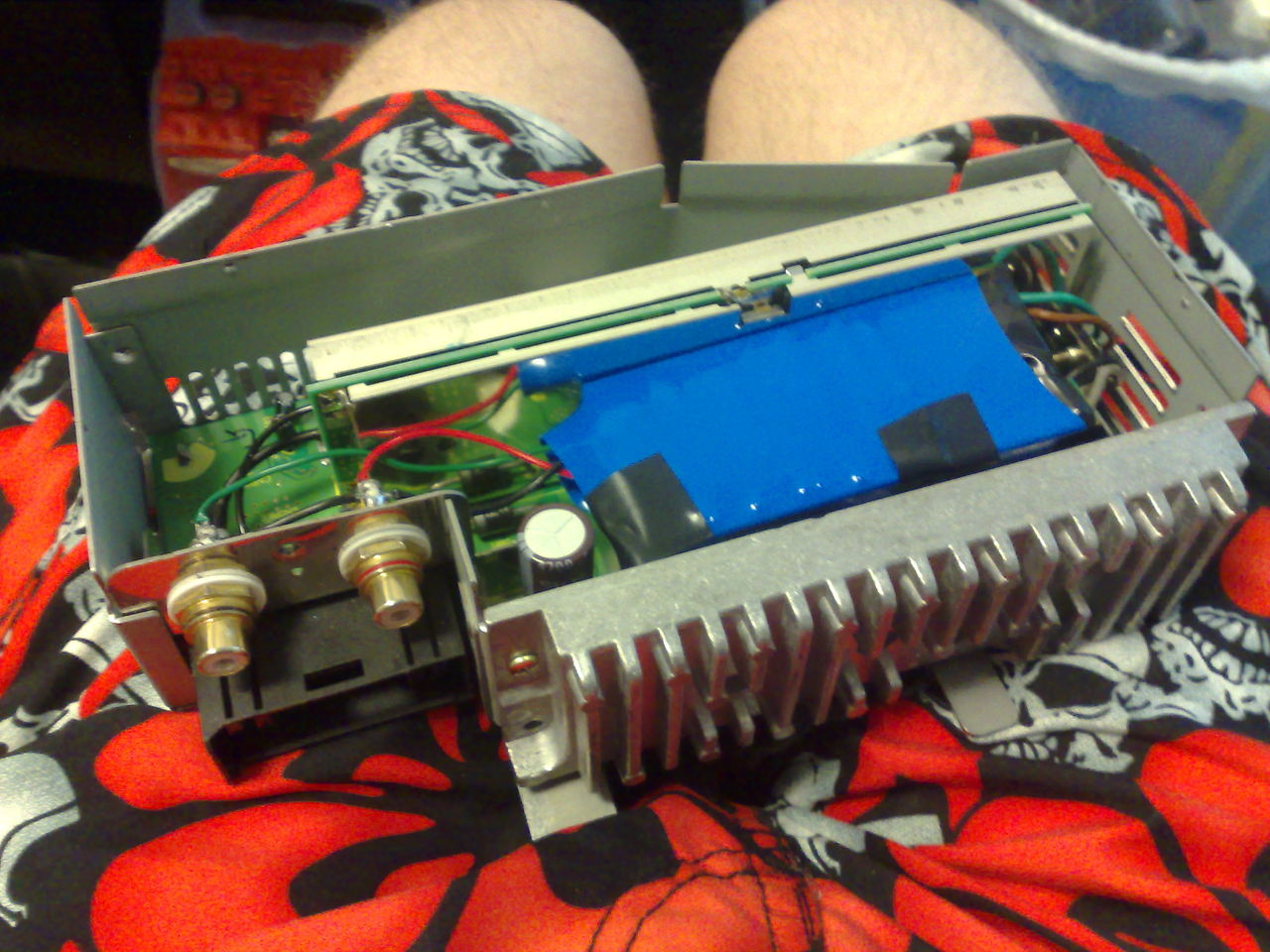

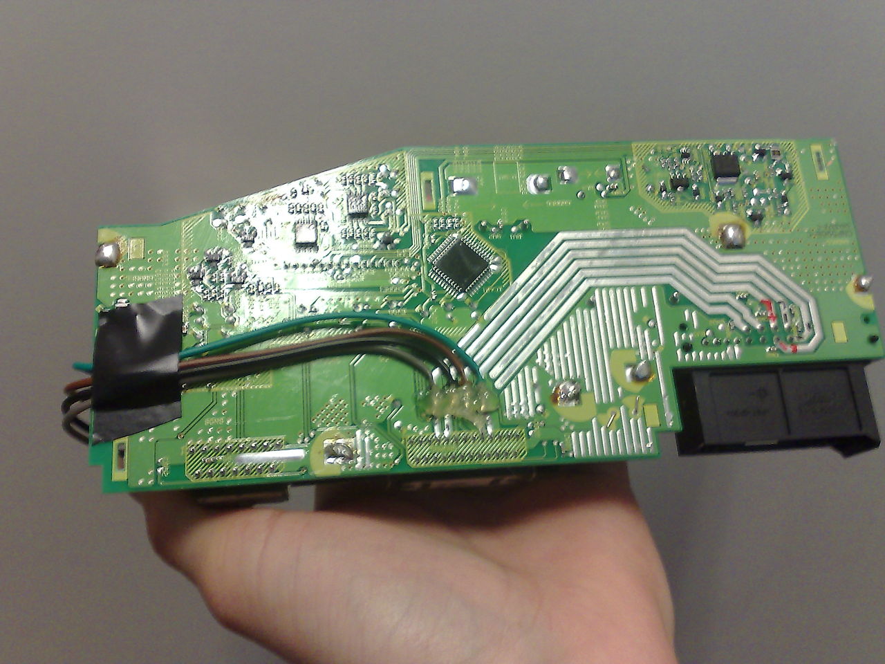

En hög-lågnivå omvandlare och ett baksystem. smile Hög-lågnivå omvandlaren gjorde susen, och högtalarna kompletterade bra där bak! Nu fattas det bara lite bastryck så börjar systemet kännas ganska så komplett sen.
http://www.garaget.org/gallery/archive/66688/large/371008_9lqzuw.jpg
Hög-lågnivå omvandlaren löddes in direkt i originalsteget för att inte ta plats och vara i vägen, samt att det blev smidigare med inkopplingen på så sätt och jag får maximal längd med lågnivå kabel istället för vanlig högtalar kabel=mindre störningar. smile
http://www.garaget.org/gallery/archive/66688/large/371006_v7dp5g.jpg
Som sagt så passade den perfekt i originalsteget, bara att ta bort plasten som satt på och dra på en bit krympslang istället, satt som gjuten sen. smile Lite puligt att få dit kontakterna sen när man skulle koppla ihop allt, men det var det värt! Nu skulle man bara haft en ny fiberkabel så man får bort dom sista små störningarna. Säg gärna till om ni vet nån som har en trasig AMP1! smile Behöver bara en fiberkabel och vägrar köpa ett nytt steg eller ett begagnat på skroten bara för det...

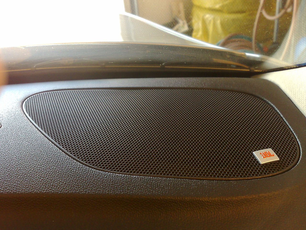

Förrästen! Sist, och minst;
http://www.garaget.org/gallery/archive/66688/large/371000_zoimfo.jpg
Där hamnade den lilla loggan som satt på delningsfiltren, tyckte det var onödigt att gömma den bakom en massa paneler och skit, snyggare att ha den lite diskret synlig. smile (ifall nån undrar så på dom bilar som har BOSE systemet så sitter den loggan där, vad nu det skulle vara att skryta om. På övriga bilar finns ingen logga alls).

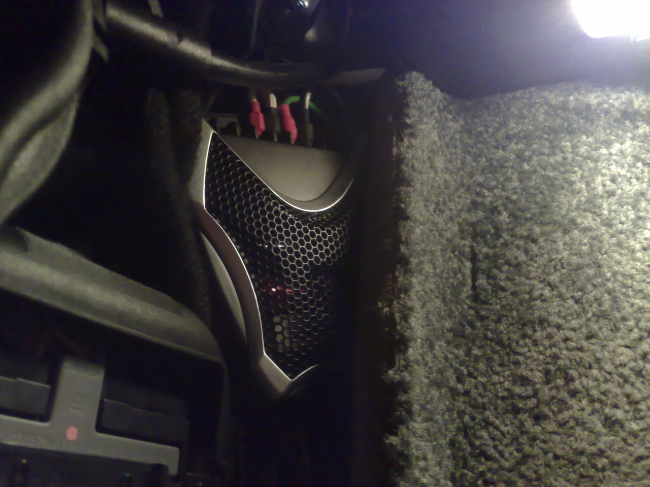

Kan dra lite kort vad som har hänt sen senast. Köpte mig ett 5-kanaligt slutsteg, nämligen ett GAS Alpha x5.
https://www1.garaget.org/gallery/archive/66688/large/405916_ffhfdn.jpg

Dock hade jag lagt strömkabeln annorlunda från batteripolen till säkringshållaren, ser ut som att den kan ligga och gnaga mot bulten till fjäderbenet där, och då är det osäkrat. Lägg kabeln i en flex-slang vettja!
