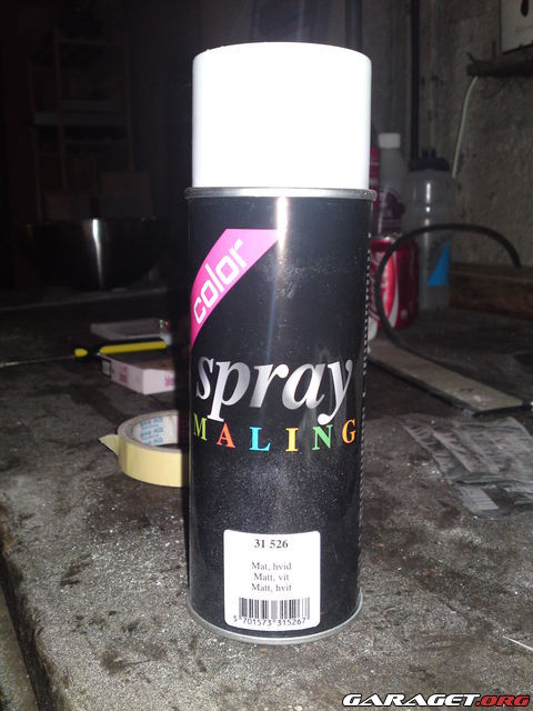

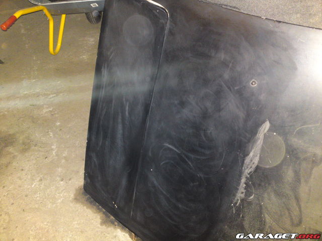

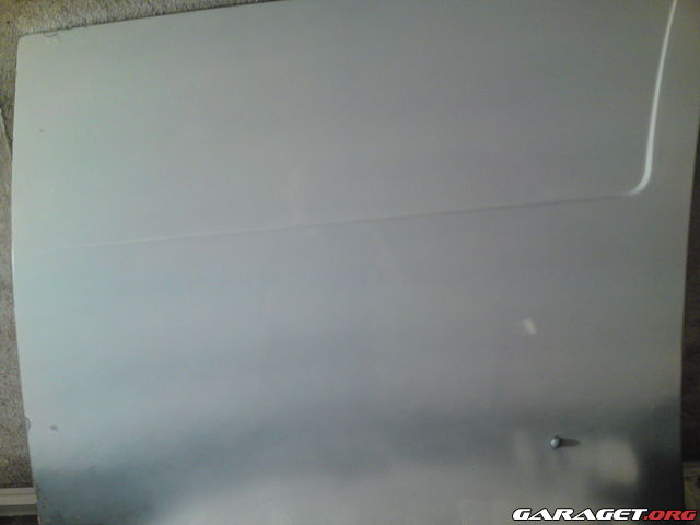

Var och köpte vit Matt färg 1dl för att provlacka lite för att kunna hitta nyans mm
Vi provlackade en gammal huv för att se hur det blev
här kommer bilder idag, dock inga på det torkade resultatet eller när vi senare har lackat det med special lack för matta ytor!
https://www1.garaget.org/gallery/archive/63240/456150_92jy0a.jpg

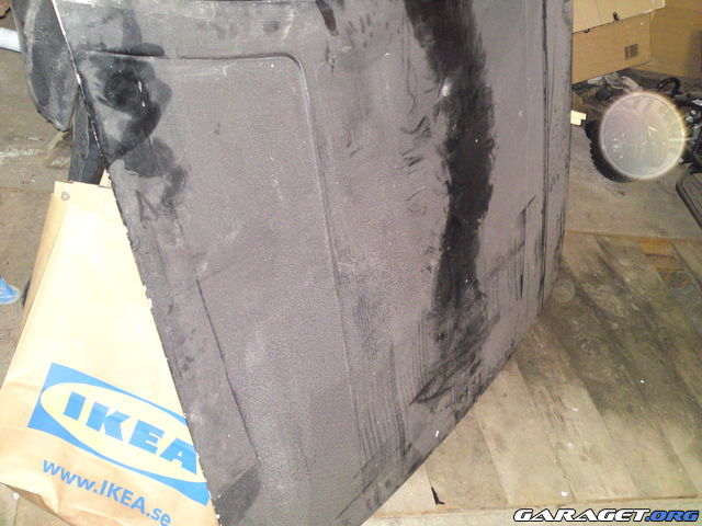

Huven innan någon är gjort med den dammigt värre
https://www1.garaget.org/gallery/archive/63240/456151_8yf4hq.jpg
Då var halva huven våtslipad, det är ungefär så mkt vi har färg till nämligen, ska bara rengöra den också!

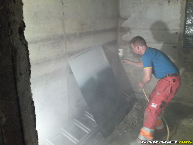

https://www1.garaget.org/gallery/archive/63240/456156_aph22g.jpg
Björn börjar spraya/lacka...

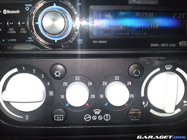

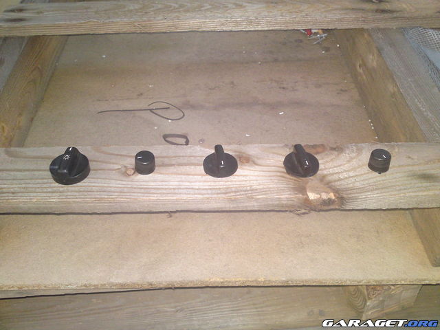

att lacka reglagen, blir dom bra så kan jag göra andra inredningsdetaljer också
blir dom inte bra så får jag väl köpa nya :p
https://www1.garaget.org/gallery/archive/63240/461545_iyyed9.jpg
Före!
https://www1.garaget.org/gallery/archive/63240/461549_t7obb4.jpg
Halvvägs de ska få et lager till imorgon

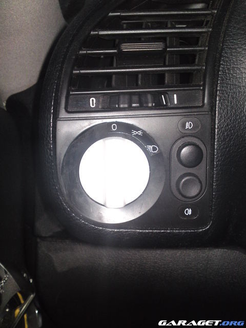

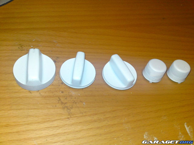

https://www1.garaget.org/gallery/archive/63240/463388_iw5rgm.jpg
Då var dom lackade och tillbaka satt dock är det mycket kvar innan det ser bra ut, men små steg!

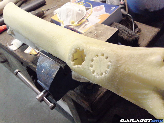

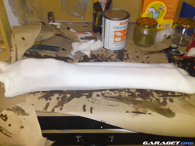

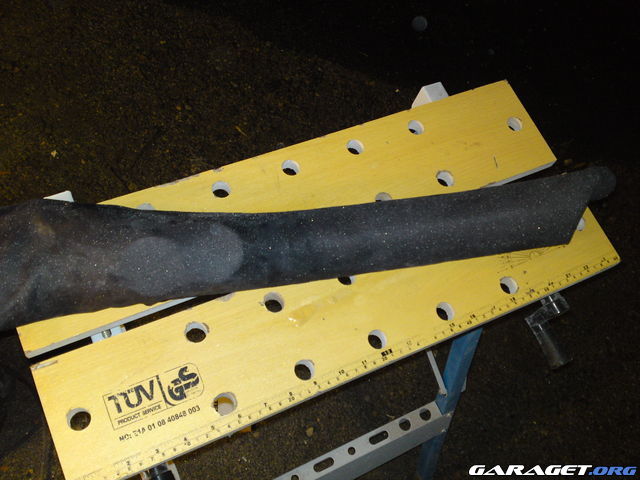

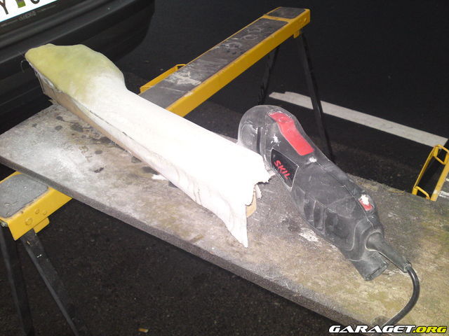

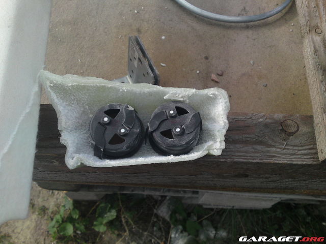

Kapat av hållarna till Diskanterna
https://www1.garaget.org/gallery/archive/63240/466872_2gzhi1.jpg
https://www1.garaget.org/gallery/archive/63240/466877_xndwdz.jpg

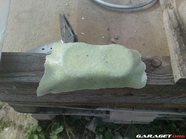

Då var nytt flis överdraget, använde en bit trä under som jag sträckte ut flisen mot och fäste i, lätt att kapa bort sen!
https://www1.garaget.org/gallery/archive/63240/466878_f6fzxf.jpg
sådärja plastat och klart, ska det spacklas och slipas, sen ska jag bestämma om jag ska lacka det i mattsvart eller klä det med mattsvart alcantara

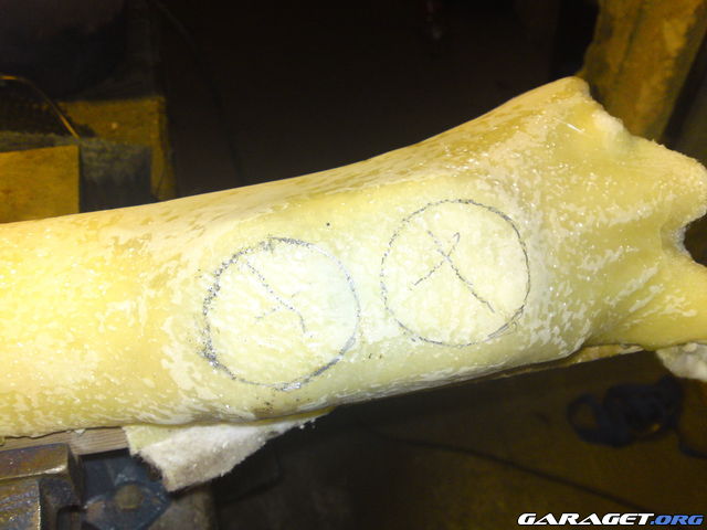

Äntligen lite mer tid att pilla och fixa med a-stolparna, planerar att ha dom helt färdiga denna veckan
idag blev det lite slipande innan regnet kom, och göra hål mm

https://www1.garaget.org/gallery/archive/63240/487760_kigaew.jpg
Märka upp var jag ska göra hålen!
https://www1.garaget.org/gallery/archive/63240/487777_6aoz87.jpg
https://www1.garaget.org/gallery/archive/63240/487770_l5l9xx.jpg
filar sen till hålen med en grov fil, och provar in diskant hållarna. aaah så fint.

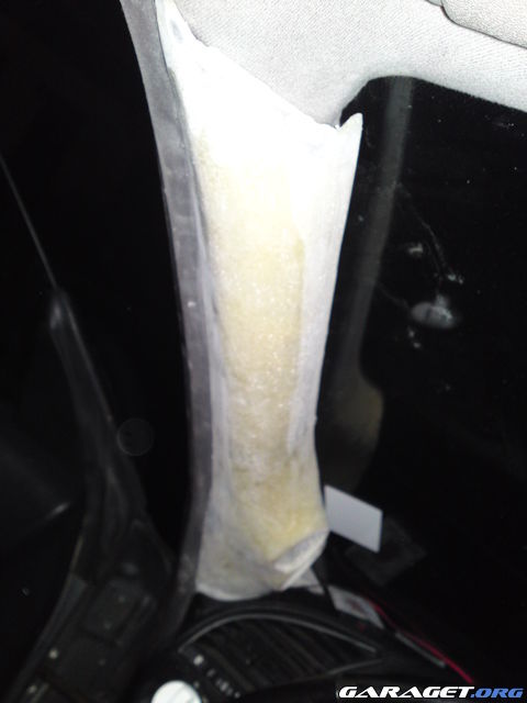

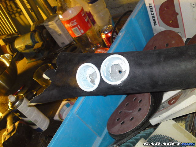

Första A-Stolpen i princip klar ska göra någonsorts list upp till bara, men annars är jag mkt nöjd med den
och skadad på köpet.. stack in fingret i vinkelslipen, men bara lite granna!
https://www1.garaget.org/gallery/archive/63240/496064_xksw2y.jpg

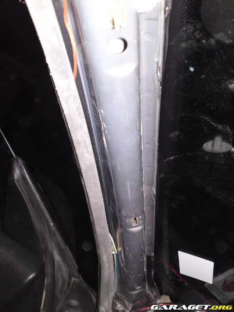

Vad jag utgick från, orginal stolpen och en diskan fäst utanpå! uppe vid, och aldeles för nära huvudet

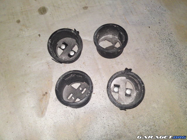

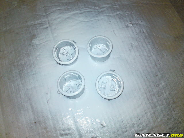

Inbyggnadskopparna, ska få byta färg
https://www1.garaget.org/gallery/archive/63240/496067_zttjrr.jpg
Mattvit
https://www1.garaget.org/gallery/archive/63240/496071_0covhl.jpg
mmm Vita och fina, dock är det bara kanten som kommer synas
https://www1.garaget.org/gallery/archive/63240/496073_ilja7a.jpg

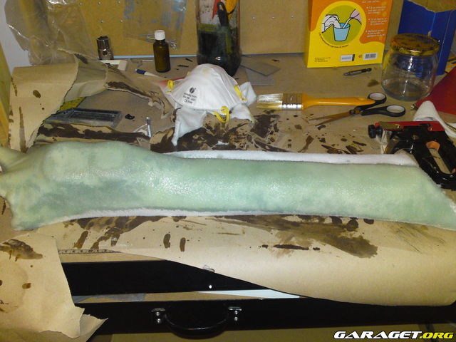

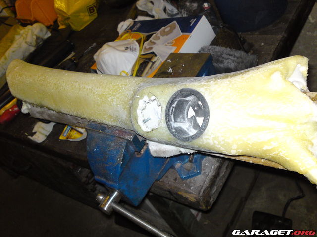

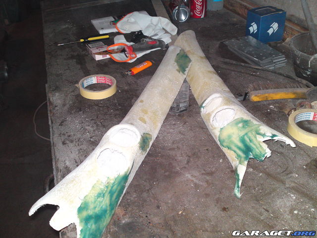

Plastade och spacklade, ska snart kläs
https://www1.garaget.org/gallery/archive/63240/496076_423apr.jpg

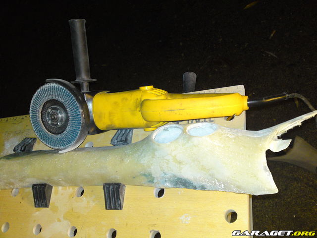

Tool for the day, Vinkelsipen med sliptrissa... mycket effektiv och en ny favorit, trots att den försökte ta mitt finger
https://www1.garaget.org/gallery/archive/63240/496081_a9aui2.jpg
Helt utan stolpbeklädnad nu.. dags för inpassning
https://www1.garaget.org/gallery/archive/63240/496083_2xe0jg.jpg
Like a glove
https://www1.garaget.org/gallery/archive/63240/496086_qjdllb.jpg

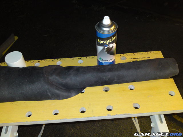

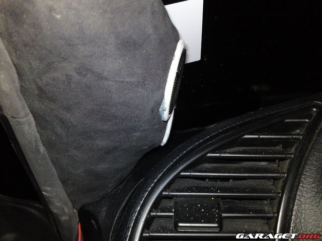

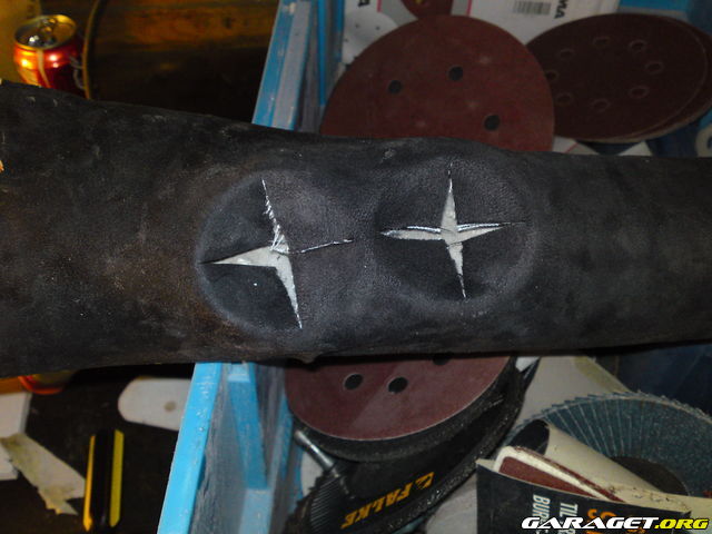

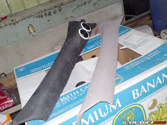

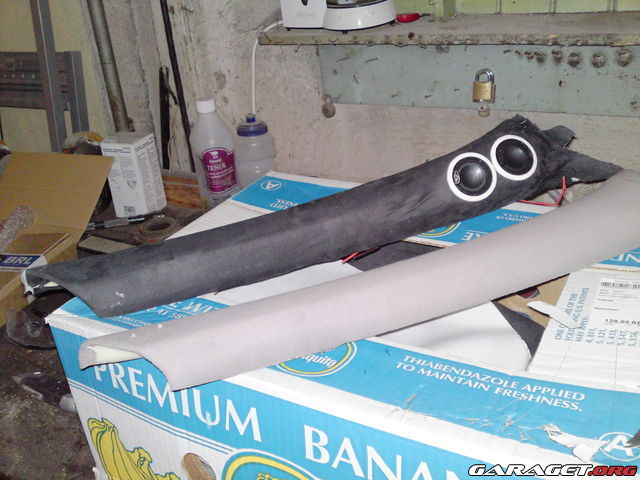

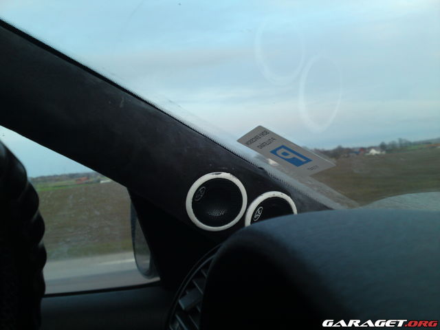

Dags att börja klä den med den svarta Alcantaran.. det jobbiga med alcantara är att där är 0% strech it den så man får vara väldigt tålmodig och försiktig för att få det slätt! Limmade med spraylim, det absolut smidigaste!
https://www1.garaget.org/gallery/archive/63240/496087_mrj2eg.jpg
Nästan färdigt nu.. nu är det dags att fixa detaljerna
https://www1.garaget.org/gallery/archive/63240/496088_3jegwl.jpg
Hålen till kopparna börjar ta form, ska trycka ner kopparna över detta så tyget sitter ordentlig där med men först ska jag göra hål för kablarna i innerstolpen
https://www1.garaget.org/gallery/archive/63240/496089_h3924u.jpg
Kopparna på plats och de sitter perfekt
https://www1.garaget.org/gallery/archive/63240/496091_gsorxd.jpg

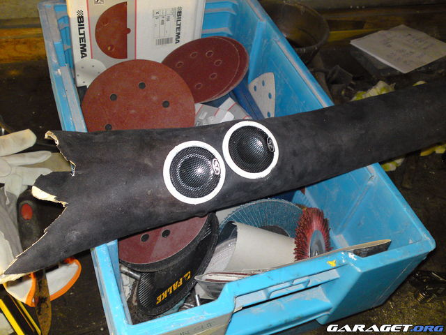

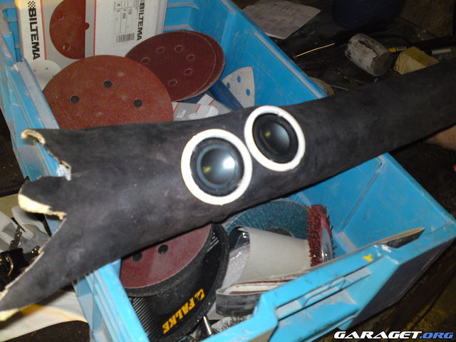

Och diskanterna RF Power diskanter..
https://www1.garaget.org/gallery/archive/63240/496093_21d438.jpg
Och galler
https://www1.garaget.org/gallery/archive/63240/496094_9035e8.jpg

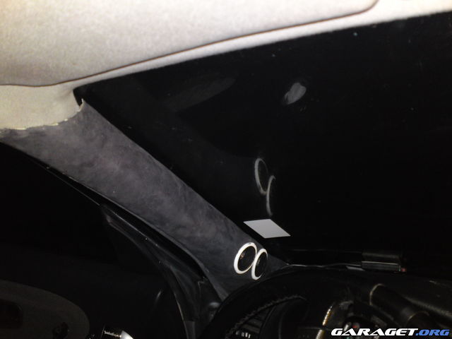

Inpassning, nu är det detaljer som ska fixas, och mer ska givetvis klas i samma alcantara (hela taket bl.a.) och en list längst upp på stolpen ska dit mm
https://www1.garaget.org/gallery/archive/63240/496097_qhym4t.jpg
Jag blev väldigt nöjd i varje fall med resultatet och ljudet med! på torsdag ska nummer 2 fixas

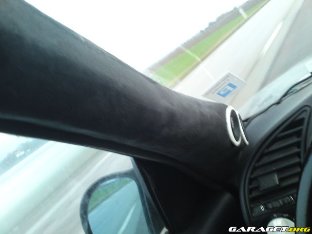

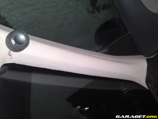

aaahh nu är äntligen A-Stolpe nummer 2 klar med, lite smådetaljer i upphängningen så att de sitter bra
måste bl.a. limma tillbaka den ena piggen på baksidan som fästes i den riktiga stolpen och så ska det på någon sorts list uppe på dom.
Men annars är jag riktigt nöjd med dessa 2 faktiskt, nästa steg att påbörja nu är hatthyllan!
Lite bilder inte många dock
https://www1.garaget.org/gallery/archive/63240/497499_j4d172.jpg
Stolpe 1 i dagsljus
https://www1.garaget.org/gallery/archive/63240/497500_l3ax0x.jpg
Stolpe 1 annan vinkel! och japp rutan är jätteskitig :-)
https://www1.garaget.org/gallery/archive/63240/497501_swa4d2.jpg
Stolpe 2 Orginal och den nya jag är nöjd, har jag sagt det innan?
https://www1.garaget.org/gallery/archive/63240/497502_g9tzmh.jpg
