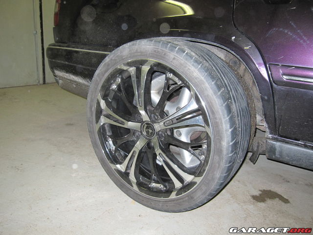

[X] Nya fälgar (Molway RP667 kommer 2010) (notering 2012, det blev 20" asfeta hehe)

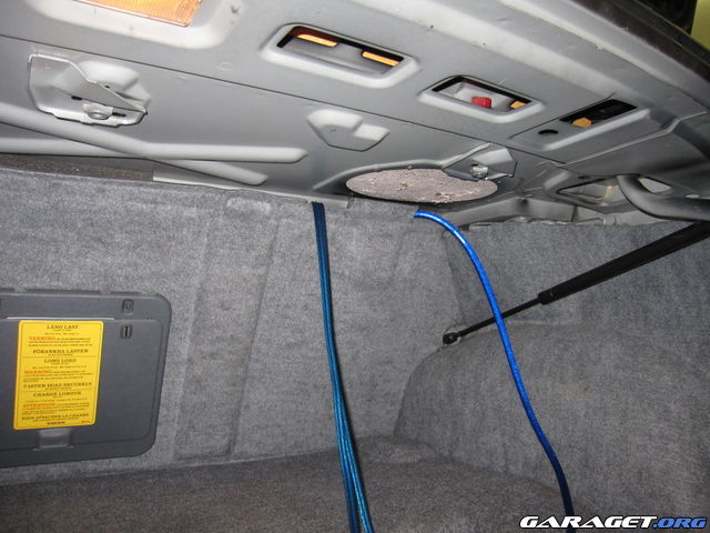

Drog en 21m2 strömkabel från batteriet till truffen på samma sätt som signalkabeln, men på högersidan.

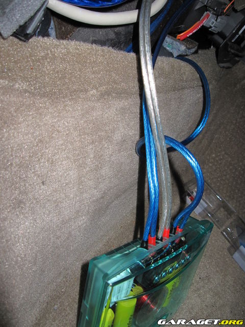

https://www1.garaget.org/gallery/archive/108679/590076_ksnd3s.jpg
Plockar bort och förbereder för att sätta fast diskanterna

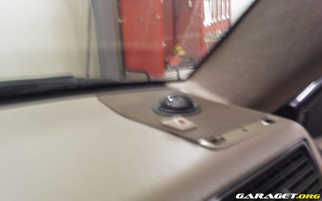

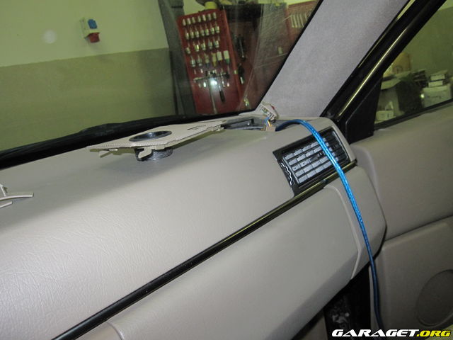

Kabel framdraget till höger diskant
https://www1.garaget.org/gallery/archive/108679/590090_bmroxr.jpg

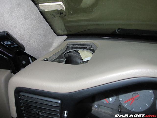

Tweetern färdigmonterad, dock så gick ett klipp sönder på larm/vindrutesensorn så den får stå upp tills den är lagad.

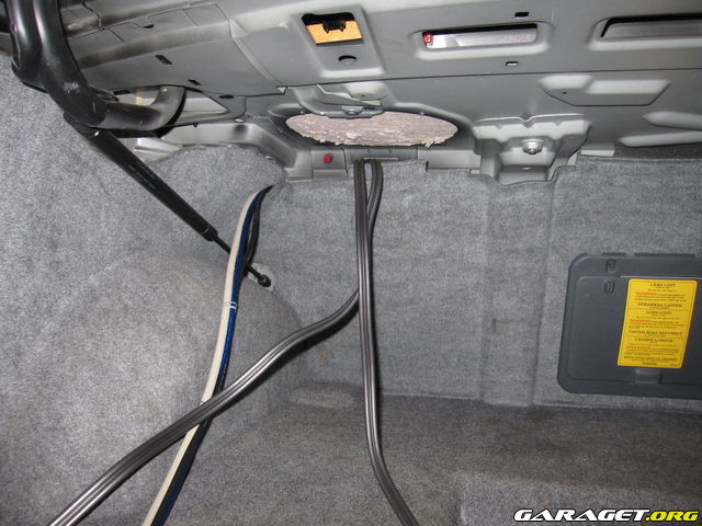

Kabel till framhögtalarna draget
https://www1.garaget.org/gallery/archive/108679/590079_p31c37.jpg
Två signalkablar till två slutsteg, samt en VGA-sladd+S-Video+Signalkabel till datorn som ska sitta bak

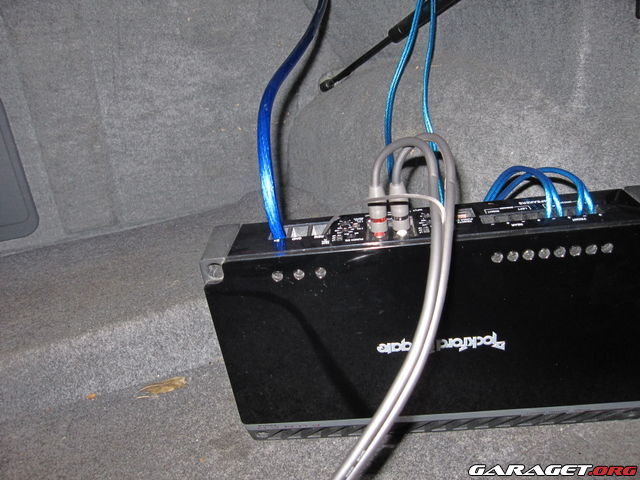

Prövar att koppla in slutstegen till framhögtalare och basen

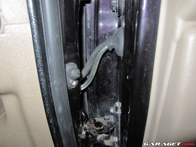

Högtalarkablar till framhögtalarna framdraget
https://www1.garaget.org/gallery/archive/108679/590094_tymbzl.jpg

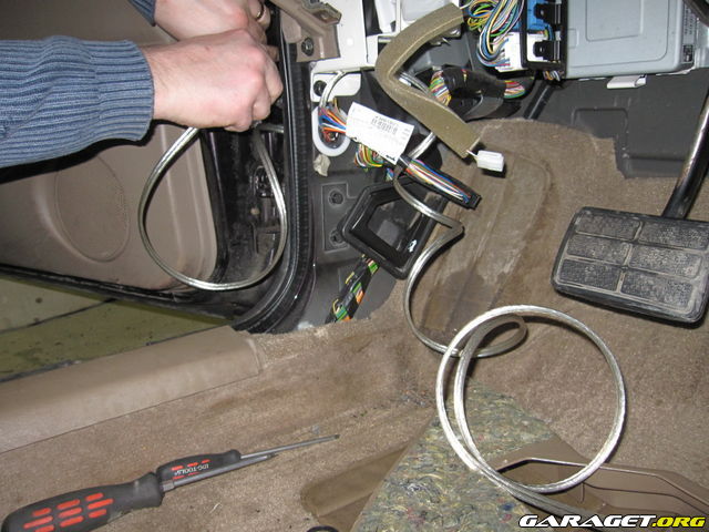

Kopplar in högtalarkabel till högtalarna i framdörrarna
https://www1.garaget.org/gallery/archive/108679/590099_8cvh4o.jpg
Kabel dragen till dörren, ser bra ut. Kanske ska täcka in den med något fint rör eller bara buntband. Vad tycker ni?
https://www1.garaget.org/gallery/archive/108679/590100_axbkkq.jpg

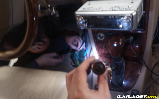

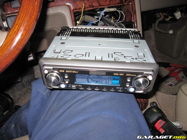

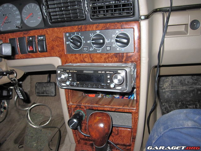

Provar att koppla in den "nya" stereon i bilen. Otroligt vilken skillnad i ljud på standardhögtalarna mot originalkassetradion. Att volvo inte skämms för de huvudenheter de skickar med?!

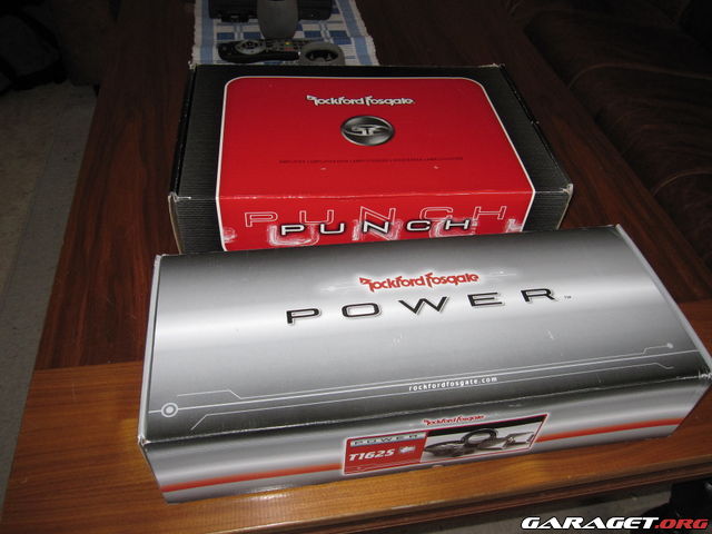

LJUDBYGGE  2009-03-03
https://www1.garaget.org/gallery/archive/108679/590102_xktxa0.jpg
Ett paket från mig själv till mig själv! Min vän Anders (tryptofan här på garaget) köpte lite leksaker till mig i Malmö och skickade upp till mig. Vad kan det vara?
https://www1.garaget.org/gallery/archive/108679/590106_0wmrmw.jpg

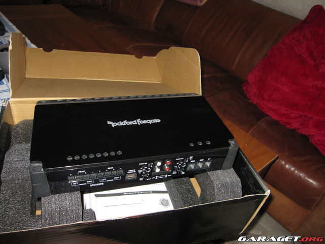

ROCKFORD-Slutsteg samt högtalare! Wee!
https://www1.garaget.org/gallery/archive/108679/590108_fp43kh.jpg
Rockford Fosgate Power T162S Väldigt fina måste medge själv
https://www1.garaget.org/gallery/archive/108679/590109_34rlwh.jpg
Rockford Fosgate Punch P4004-7, Ja... Jag köpte den begagnade på blocket i tron om att det var ett POWER-slutsteg (iochmed P som i Power) Men tydligen så var det ett Punchsteg vilket är väldigt tråkigt då jag ska ha ett Powersteg. Så jag måste köpa ett powersteg och sälja detta. Någon som vill köpa billigt?

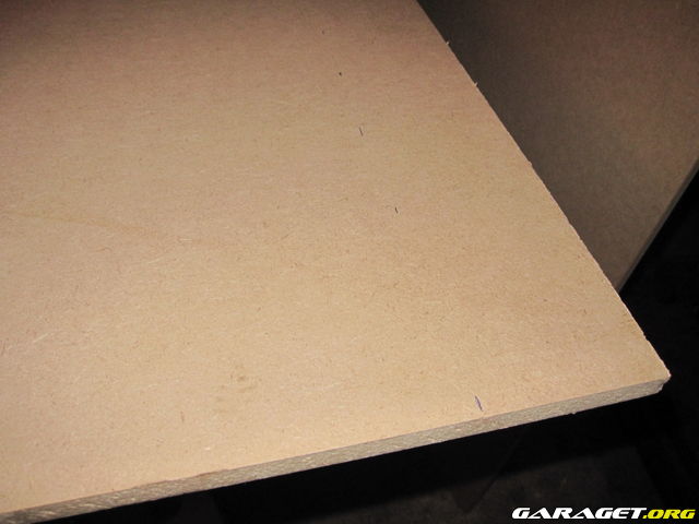

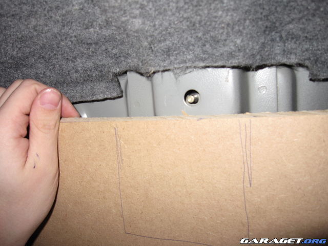

LJUDBYGGE  2009-03-04

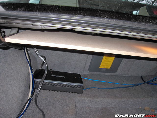

Idag laborerade jag lite med att bygga upp en MDFskiva under hatthyllan för att fästa slutstegen på.
Alla mina verktyg var en skruvmejsel och en fogsvans, en penna och inget mer. Så jag fick improvisera väldigt mycket. Därför det är lite intressanta sågningar här och där.
Observera att det enbart är för att testa lite, jag har nog gett upp denna idé och kommer bygga på golvet istället.
Observera även att jag verkligen har tummen mitt i handen och detta är mitt första ljudbygge någonsin i en bil. smile
https://www1.garaget.org/gallery/archive/108679/590113_ff192s.jpg
Köpte en MDF skiva 120x60 som var trasig. Så jag fick två nya istället så att jag har en att pröva mig fram på.
https://www1.garaget.org/gallery/archive/108679/590114_0xegtd.jpg
Mäter upp och sågar lite
https://www1.garaget.org/gallery/archive/108679/590115_kk430z.jpg
Jag insåg rätt snabbt att det inte skulle vara så lätt att få det jämt här för MDFskivan.
https://www1.garaget.org/gallery/archive/108679/590117_zch98o.jpg
Mäter upp lite löst för en stor tröskel som "måste" sågas ut för.
https://www1.garaget.org/gallery/archive/108679/590119_pxw3ua.jpg
Sådärja!
https://www1.garaget.org/gallery/archive/108679/590120_kilja1.jpg

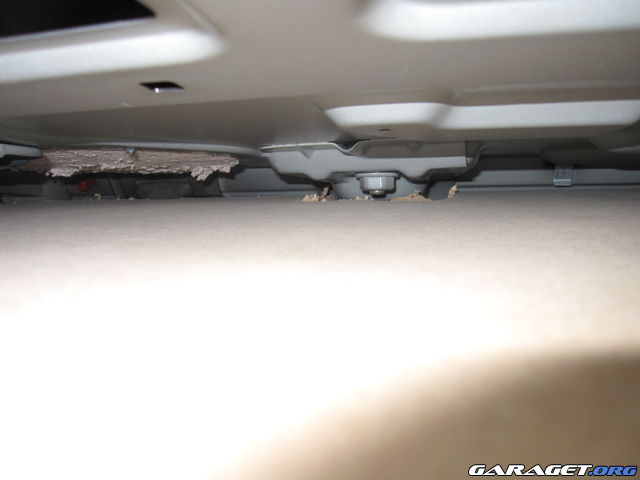

Så här ser det ut mellan taket o MDF-skivan. Rätt ojämt. Blir mycket isolering här tror jag.
https://www1.garaget.org/gallery/archive/108679/590121_olzw2r.jpg
Sågningen underifrån
https://www1.garaget.org/gallery/archive/108679/590123_u94r5r.jpg
Tryckte fast den lite löst för att se ut hur det ser ut när den sitter där. Den är lite stor just nu dock, och inte klädd.
https://www1.garaget.org/gallery/archive/108679/590125_gmws76.jpg

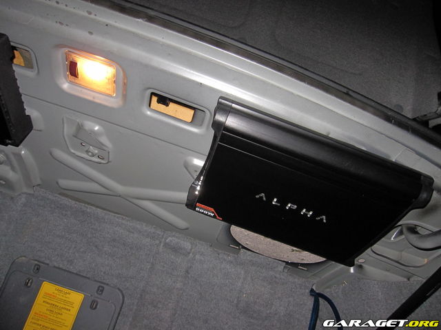

MDF-Projektet tog slut för dagen, och jag satte upp slutstegen på den vanliga platsen tills nästa gång jag fortsätter. Rockfordslutsteget till främre högtalarna
https://www1.garaget.org/gallery/archive/108679/590127_k0orkp.jpg
GAS-slutsteget till basen

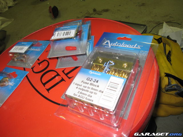

LJUDBYGGE  2009-03-10
Dagens mål
[X] Köpa strömfördelningsbox

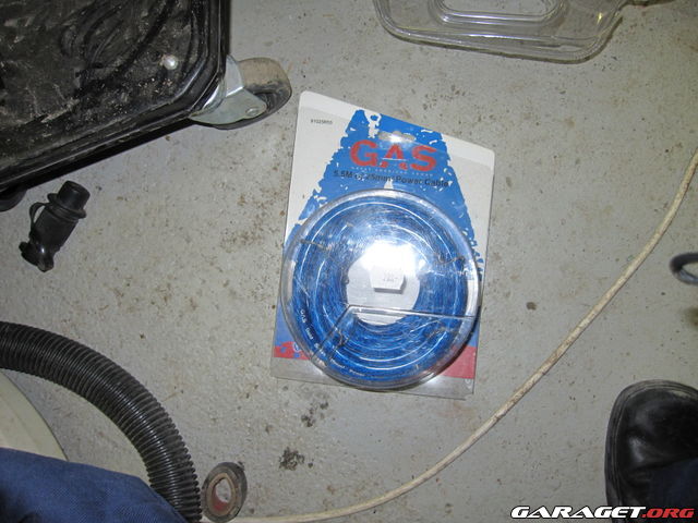

[X] Köpa flera 25m2 strömkablar
[X] Koppla in en jord bak.
[X] Koppla in slutsteg, diskant till stereo och provlyssna.
Idag var jag på BRL och skulle köpa ett strömfördelningsblock, men de var slut där så jag åkte till Micro och köpte ett istället.
Skulle även köpa några säkringar där med men de var så otroligt okunniga och otrevliga.
De tänkte ta 5 kr mer för en MDFsäkring med silverkontakter än en guldplätterad!
Är det inte rimligare att guldplätterade kontakter borde vara dyrare?
Efter att ha argumenterat med kassabiträdet om denna uppenbara felprismärkning så frågade jag om jag fick allihopa lite billigare (3 kr billigare per säkring) om jag tog dubbelt så många, då jag fick lite ont om tid.
Dock så sa kassabiträdet med sämsta humör och noll kundservice att "TYVÄÄÄÄR det går inte"
Då sa jag i samma tonfall att jahaaaa, då lämnar jag allt och åker jag till BRL istället, där är de så trevliga.
Usch, jag gillar inte butiksbiträden som kan ingenting om kundservice.
Väl på BRL kungens kurva åter igen fick jag däremot toppenservice och de berättade även att om jag hade köpt de små säkringarna från micro, så jag fått byta säkringar hela tiden så fort jag sätter på slutsteget.

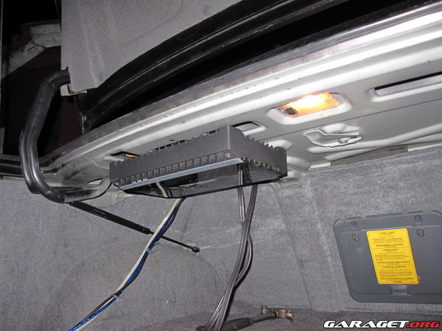

https://www1.garaget.org/gallery/archive/108679/590129_0l3t5y.jpg

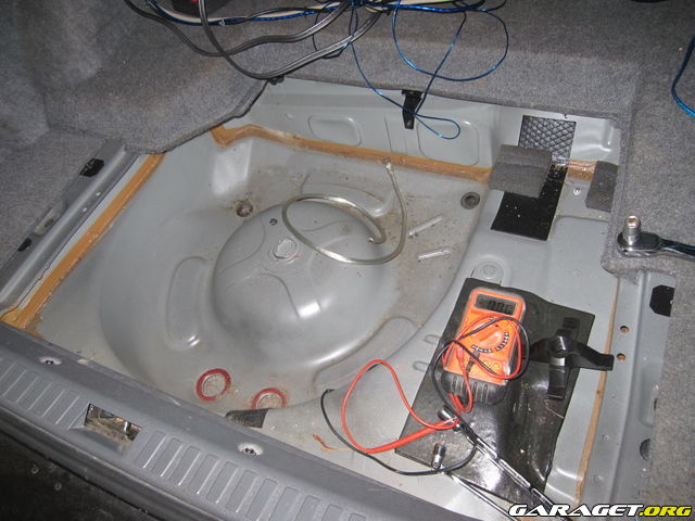

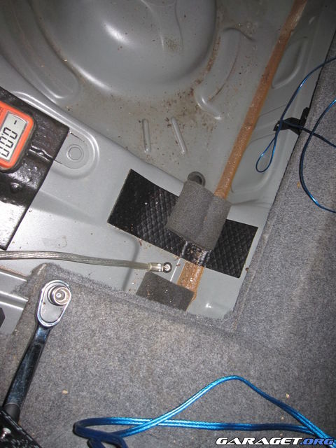

Prövar att koppl in slutsteget för framhögt. utom jord och hängsäkring. Det ska på ett strömfördelningsblock innan dock.

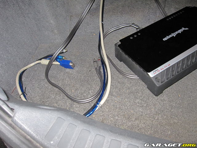

https://www1.garaget.org/gallery/archive/108679/590133_pzkfp2.jpg
Köpt strömfördelningsbox och säkringar från BRL

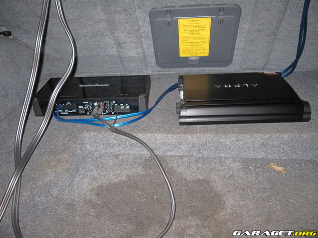

https://www1.garaget.org/gallery/archive/108679/590138_jlqic5.jpg

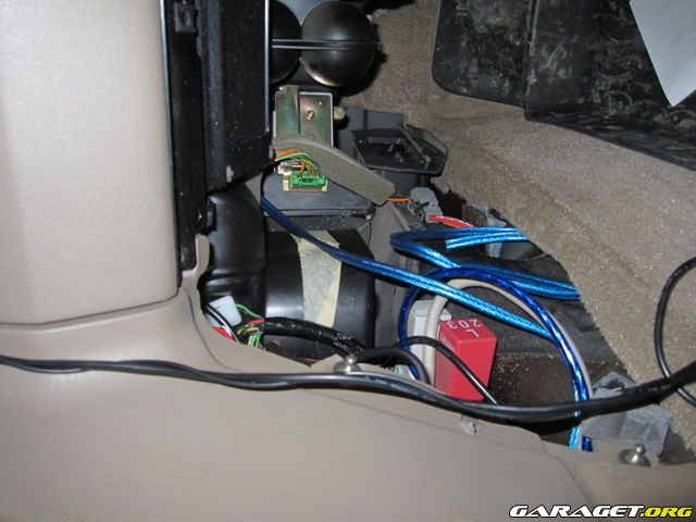

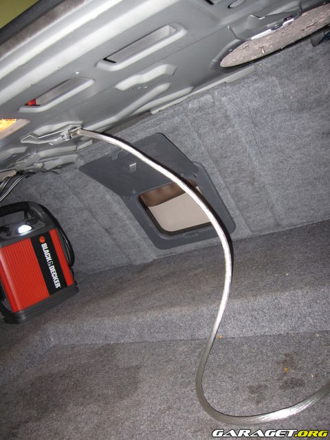

Köpte även 2 st 2x25m strömkablar. En för att dra från batteri. En för att slakta ner i smådelar. Det var billigare att köpa kit än på lösmeter. Fick bra rabatt av BRLkillarna också. Tack!
https://www1.garaget.org/gallery/archive/108679/590142_d755tb.jpg

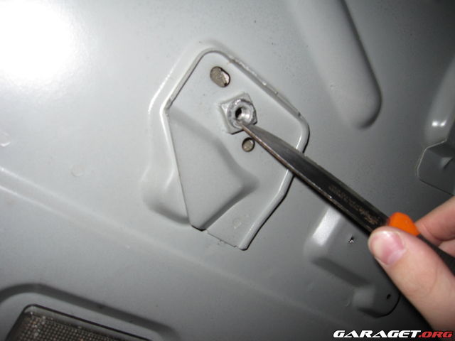

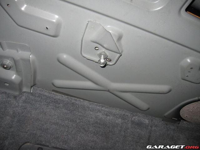

Provade att ta en jordpunkt här u om det skulle fungera. Ska ta en annan senare på ett bättre ställe
https://www1.garaget.org/gallery/archive/108679/590147_2ym0z7.jpg
Skrapade bort färgen litegranna
https://www1.garaget.org/gallery/archive/108679/590149_unxfgj.jpg
Kopplar in slutsteget till delningsfiltrena så att vi kan testa tweeterna
https://www1.garaget.org/gallery/archive/108679/590150_nivln2.jpg
Whoho, steget fungerar!
https://www1.garaget.org/gallery/archive/108679/590152_8qyh90.jpg

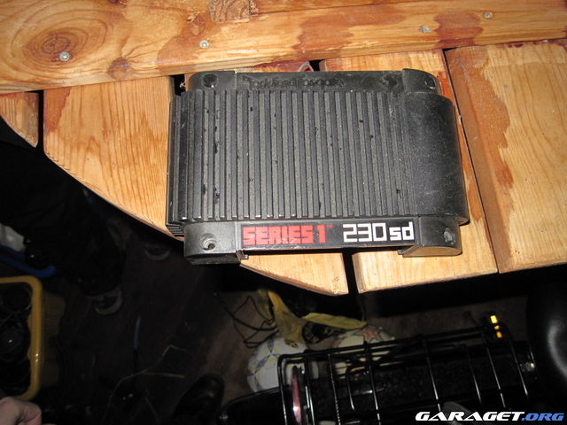

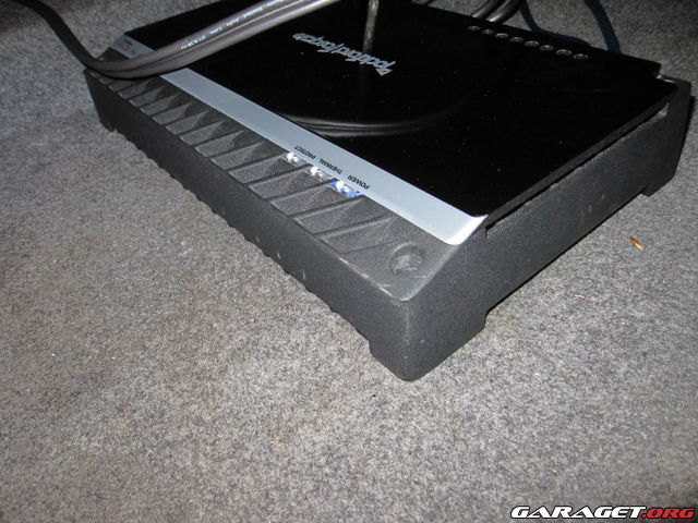

hittade ett gammalt rockfordslutsteg i garaget, någon som känner igen? smile
https://www1.garaget.org/gallery/archive/108679/590155_slitup.jpg

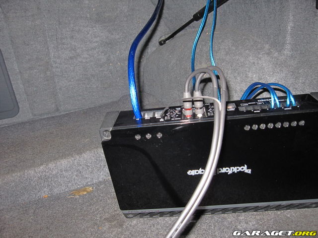

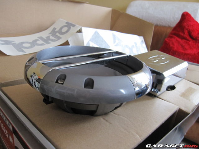

Kopplar in Tweetern till delningsfiltret
https://www1.garaget.org/gallery/archive/108679/590157_4qigrw.jpg
Prövar att spela lite ljud och ställer in Tweetern och... DET FUNGERAR! smile
Efter att ha kopplat in tweetern så blir det knaster från bilstereon och knäppande när man sätter på volymen och man hör gaspådraget i tweetern.
Jag la in en tråd om detta på http://www.garaget.org/forum/viewtopic.php?id=124424
Tydligen så är det jag själv som har orsakat felet då jag har kopplat in lågnivåkablarna till slutsteget INNAN jorden och jorden i stereon har gått sönder och är obrukbar för mig nu. Kul!
Dagens lärdom: SÄTT FÖR HELVETE I JORDEN I SLUTSTEGET INNAN DU GÖR NÅGOT ANNAT!
snyft.

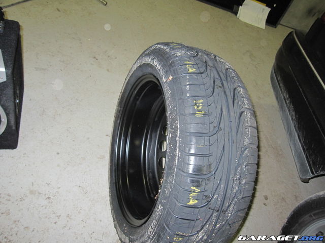

Provade en fälg hur det skulle bli. Någon som kan gissa vad fälgen heter? smile

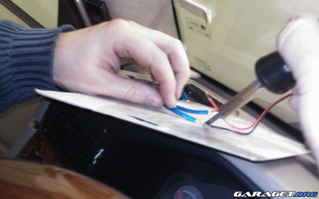

Hittade fars gamla lödkolv i hans förråd som låg i en gevalia metallkaffeburk från 1983. smile Den var riktigt långsam att få värme i men fungerade väldigt bra!
https://www1.garaget.org/gallery/archive/108679/597046_2r6mln.jpg
Lött fast tweetern, satte dit larmkvitteringlampan/rutsensorn ordentligt.
https://www1.garaget.org/gallery/archive/108679/597052_bpik6u.jpg
Kopplar in delningsfiltret. Av någon extremt konstig anledning så kom det inget ljud från vänster tweeter. Felsökte stereo, felsökte slutsteg, felsökte högtalarkablar, bytte delningsfilter, prövade att sätta delningsfiltret på andra sidan, kollade alla kontakter en extra gång. Efter lite fundering så hittade jag felet. En kallödning direkt på tweetern. Dåligt! Efter detta så fungerade det kanon smile
Efter detta så kopplade vi ur slutsteget till framhögtalarna då jag enbart har en enda strömkabel bak och vi har inte hunnit koppla in strömfördelningsboxen än.

[X] Felsöka stereo ifall signaljorden är bränd. Den är bränd.
Postade detta i nedanstående tråd, råkade hamna lite fel.
Idag var jag och lämnade in stereon till tjejens kollega som är elkomponenttekniker (tror jag det hette) på Scanias C-labb
Han hittade inga fel alls på stereon och sa att min jord eller strömmatning till slutsteget är fel
Lämnade in stereon till BRL som prövade den och kom fram till att båda huvud-lågnivåutgångarnas signaljordar var totalt slut.
Litar lite mer på BRL, så nu börjar letandet efter ny huvudenhet!

[x] Byta jordpunkt
[x] Ställa in slutsteget till baslådan. Brygga kanalerna och tweaka tweaka tweaka
[x] Poppa lite musik
https://www1.garaget.org/gallery/archive/108679/598842_n76dvg.jpg
Plockar bort jorden då den inte fungerade så bra
https://www1.garaget.org/gallery/archive/108679/598845_nnxx1l.jpg
Mäter lite jordpunkter bak.
https://www1.garaget.org/gallery/archive/108679/598848_wbocmo.jpg
Hittade en ny jordpunkt, hoppas den går bättre
Efter att ha kopplat in ny jordpunkt, och kopplat in slutsteget igen så var det mer tweak tweak tweak som gällde.
Efter mycket mån och men så började basen dunka på riktigt bra (för att vara en kass låda) och vi kände oss lite nöjda för dagen.

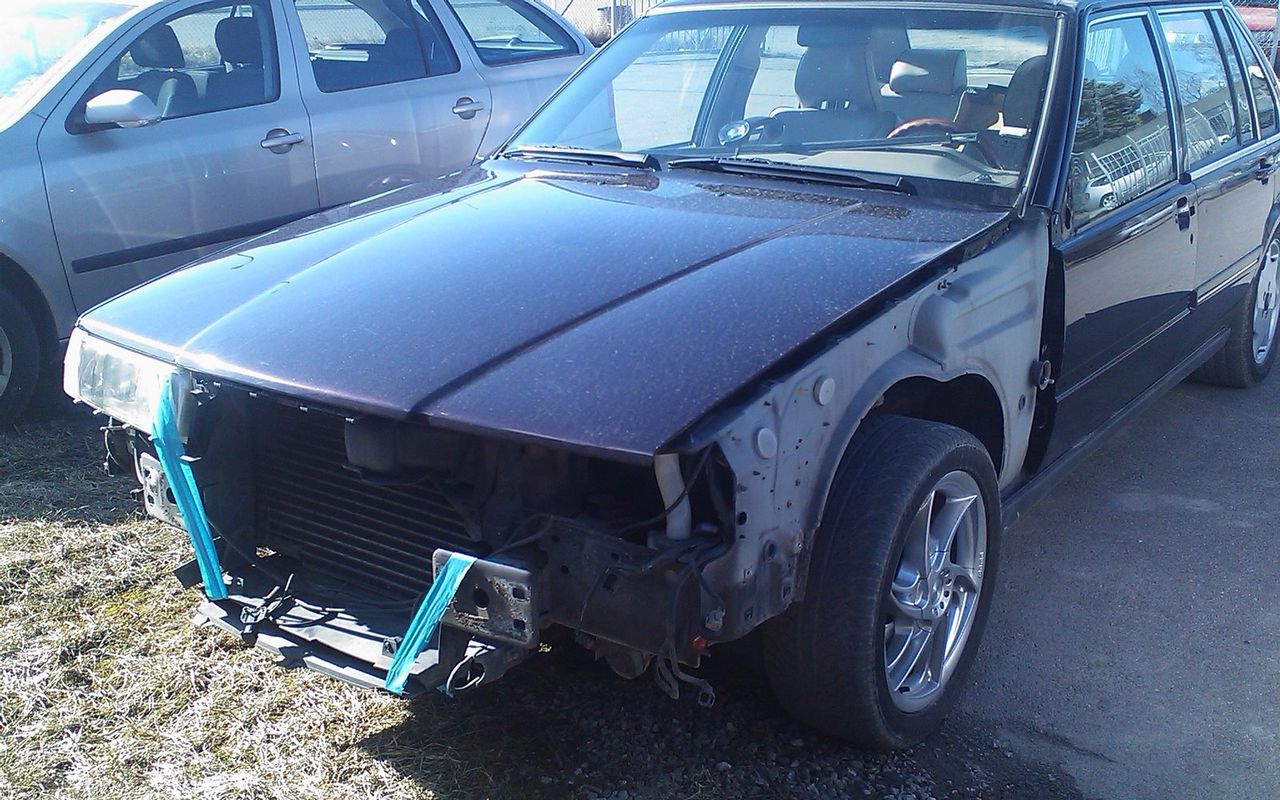

2 veckor efter att jag hade köpt bilen så backade ju min mekaniker på mig.... Då blev jag måttligt road, och ännu mindre road när jag inte ens fick en ursäkt... Utan bil i en vecka är ju lite jobbigt och skapar kostnader.
Bilen nerplockad i molekyler för att byta ut framspoiler, framläpp, framlykta, blinkers, sidoplåt fram m.m och laga lite lackskador samtidigt
https://www1.garaget.org/archive/109/108679/132064/large_132064-1220544.jpg
Bilen efter krock
https://www1.garaget.org/gallery/archive/108679/large/616609_ewjmvt.jpg

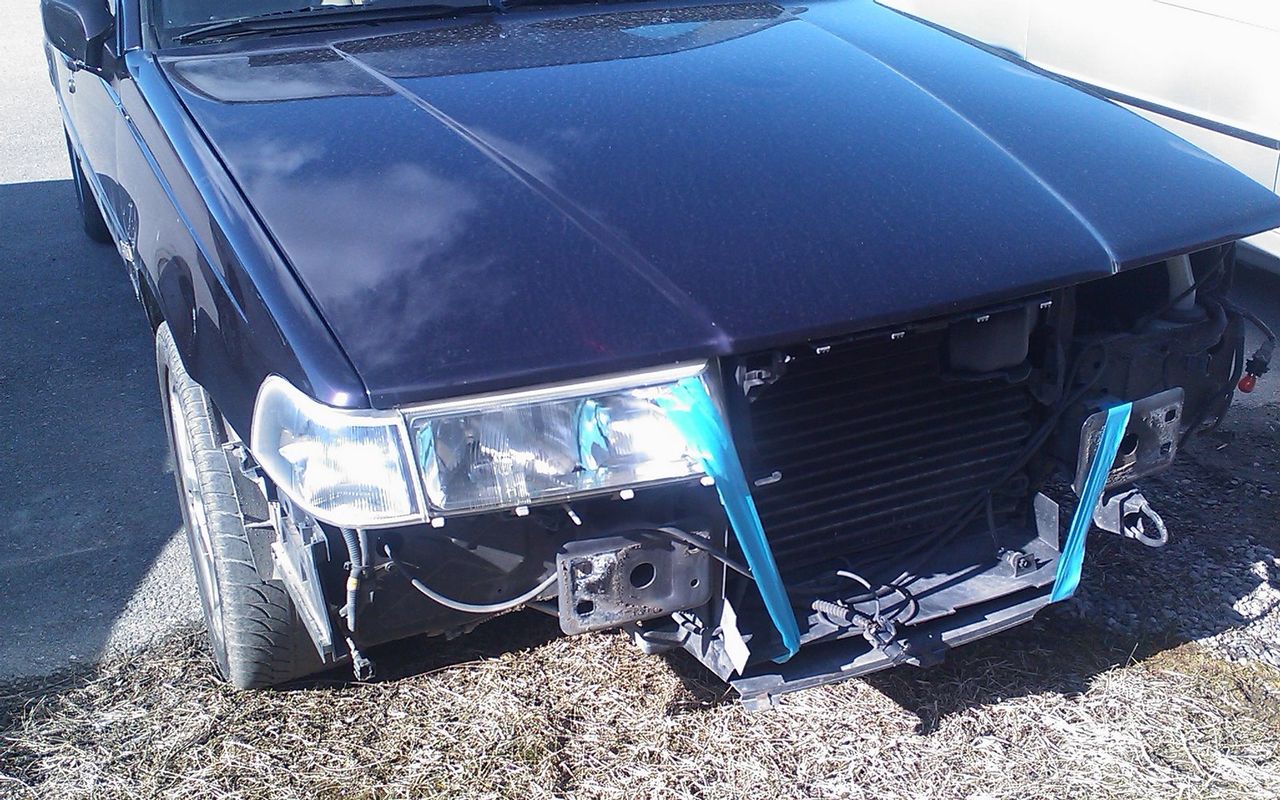

Fronten och grillen och lampor nerplockad inför lackering för att fixa iordning från den dumma bilmecken som backade på mig.
https://www1.garaget.org/gallery/archive/108679/large/616612_62iacz.jpg
Ny sidoplåt, ny framspoiler, ny underläpp, ny framlykta, ny blinkers. Omlackering en bit in på förardörren med.

För någon vecka sedan så skulle vi koppla in fronthögtalarna i dörrsidan. Tyvärr så visade det sig att volvo hade limmat ihop alla högtalare i högtalaradaptersatsen. Och med tanke på att jag skulle återanvända högtalarna till en annan bil så blev lite fundersamma.
Tydligen så har Bilia slutat sälja högtalaradapterplattor till 960/S90, (då kostade de 1200kr/nya) och det fanns ingen ljudfirma eller liknande som kunde erbjuda något.
Ljudbyggandet tog en liten paus men har nu fortsatt.

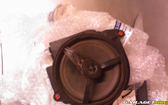

Fick paket från skroten idag! Vad kan detta vara?
https://www1.garaget.org/gallery/archive/108679/616277_40jcpl.jpg
En inplastad sak från en skrot?
https://www1.garaget.org/gallery/archive/108679/616278_byt8lp.jpg

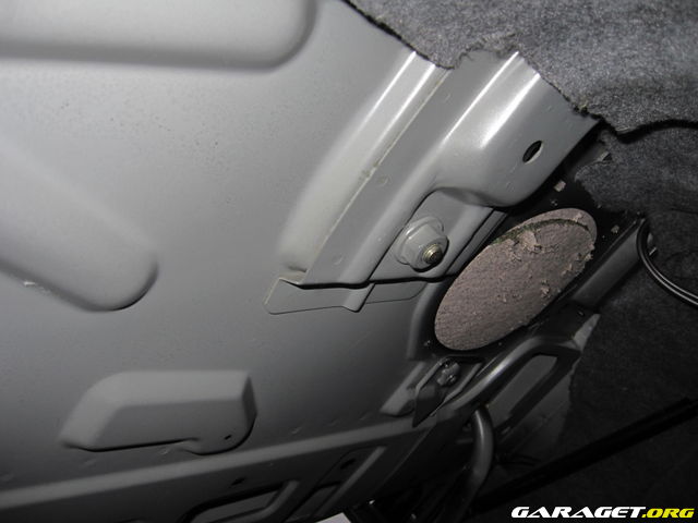

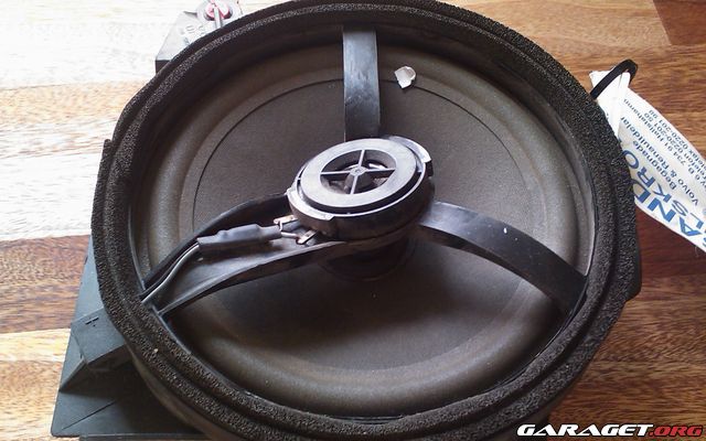

Wee en originalhögtalare med hel adapterplatta! Denna ska jag gå lös på nu.
https://www1.garaget.org/gallery/archive/108679/616247_tz4eke.jpg
Högtalaren uppifrån
https://www1.garaget.org/gallery/archive/108679/616248_klf6zy.jpg

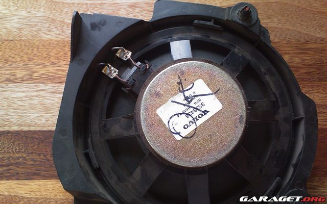

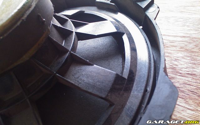

Högtalaren bakifrån
https://www1.garaget.org/gallery/archive/108679/616251_z9hh1f.jpg

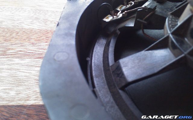

Det är limmat inne i kanten
https://www1.garaget.org/gallery/archive/108679/616252_2z87re.jpg
Det ser ut som om man ska ta i och dra åt vänster och sedan bara lyfta ur dem. Men volvo har ju såklart limmat ihop allting i kanten som man kan se lite på bilderna.
Vet någon hur jag ska få ur högtalarna utan att såga sönder allt?
Med lampor så kan man ju ha den i ugnen så limmet blir varmt, kanske fungerar på det här med?
Värmepistol?
Alla tips mottages vänligen!
