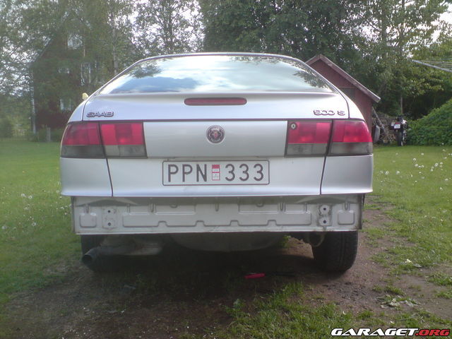

Nu har jag påbörjat mitt bygge av kjolpaketet till min Saab!
Kommer med tiden som går att uppdatera med bilder mm smile

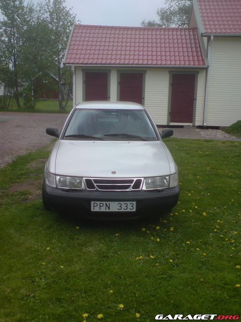

https://www1.garaget.org/gallery/archive/106915/675943_7de98m.jpg
Såhär såg bilen ut från början smile

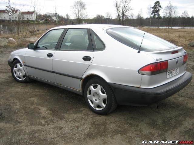

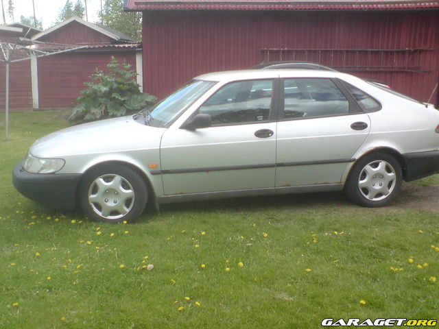

https://www1.garaget.org/gallery/archive/106915/675940_swk9hh.jpg
https://www1.garaget.org/gallery/archive/106915/675939_5m17fz.jpg

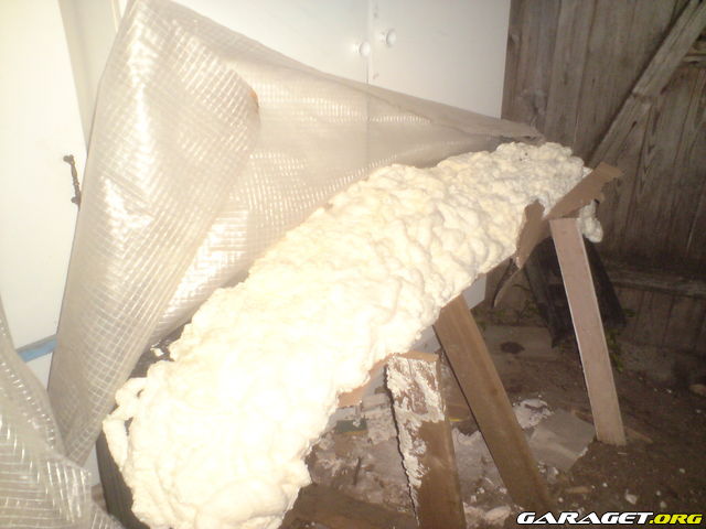

Nu kommer lite bilder efter bort monteringen av bakdelen och när jag nu har börjat spruta med skummet!

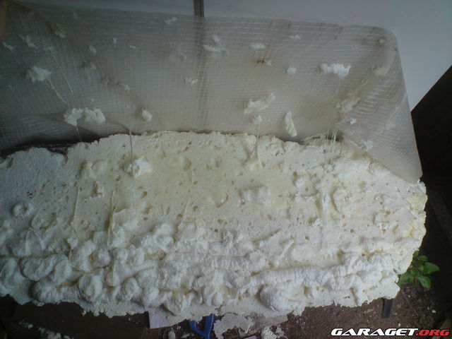

https://www1.garaget.org/gallery/archive/106915/678814_we6vzj.jpg
Bakdelen bort monterad för påbyggnad smile
https://www1.garaget.org/gallery/archive/106915/675228_ppd20s.jpg
Första lagret skum

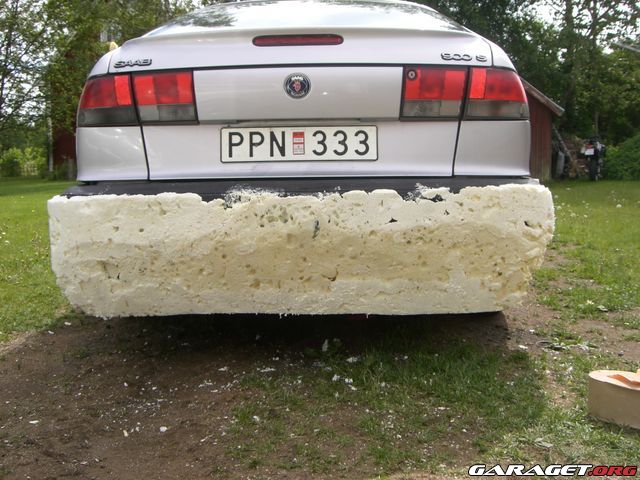

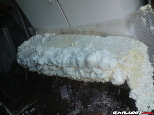

https://www1.garaget.org/gallery/archive/106915/678813_u7izju.jpg
Sågat bort överflödigt skum och lagt på ett andra lager och byggt den lägre
https://www1.garaget.org/gallery/archive/106915/678815_2l09bc.jpg
Idag åkte tredje lagret med skum och så fixade jag till nederdelen för att jag hade sågat lite snett (A) och sen blev de lite skum på kanterna oxå smile

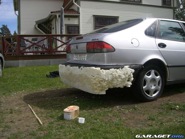

7 juni 2009

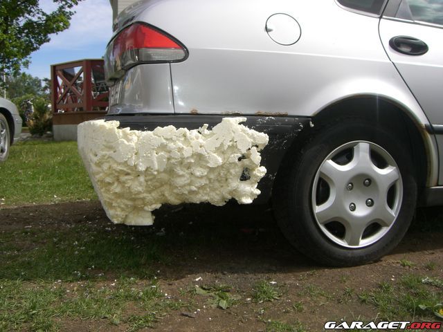

https://www1.garaget.org/gallery/archive/106915/679960_le4s58.jpg
Test monterade bakdelen idag smile Blev väldigt bra tycker jag själv smile
https://www1.garaget.org/gallery/archive/106915/679963_kqdfl2.jpg
Nu blir det att lägga på lite mer skum på kanterna och fixa till de sista smile
https://www1.garaget.org/gallery/archive/106915/679965_axted2.jpg
Sedan ska jag bara lägga till de sista i designen! bilder kommer när jag har gjort detta!
