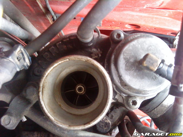

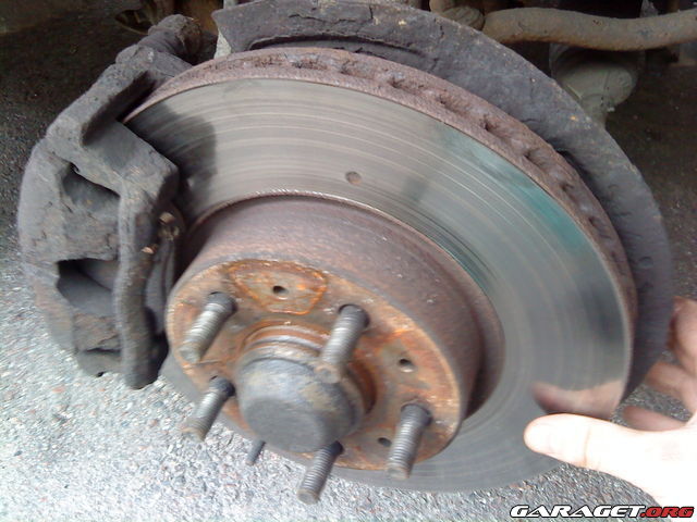

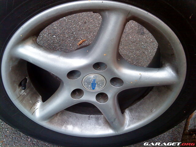

dags för en liten uppdate igen då. på powermeet märkte man att de är nått arnevajse med högerfram broms som att den ligger på hela tiden så idag kollade jag och den va riktigt trög gämfört mot andra sidan
så de blir fixa de som nr 1 så man kommer igenom bes som är om mindre än 1 månad typsikt att allt ska pajja i sista stund:(

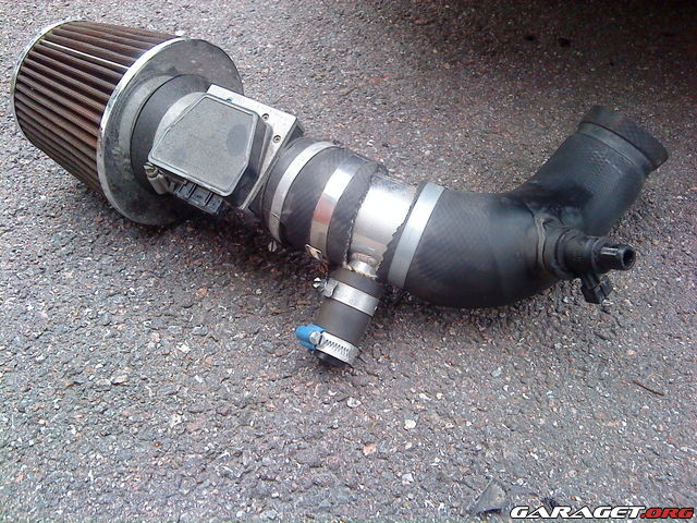

sen när jag ändå höll på skruvade jag bort insugs slangen. för och känna turbons skick glappar inget alls än. vilket är rätt bra sen skruvade jag åt dumpventils anslutningarna. som sitter kvar sen hybrid dumpen för de inte ska läcka luft. så när jag hade skruvat åt dem så max de bara gick så de blev ännu tätare än innan. så hör man original dumpen bara man rör gasen så den dumpar nu mera dubbelt så högt som innan med enbart öppet filter
lite bilder och film=D

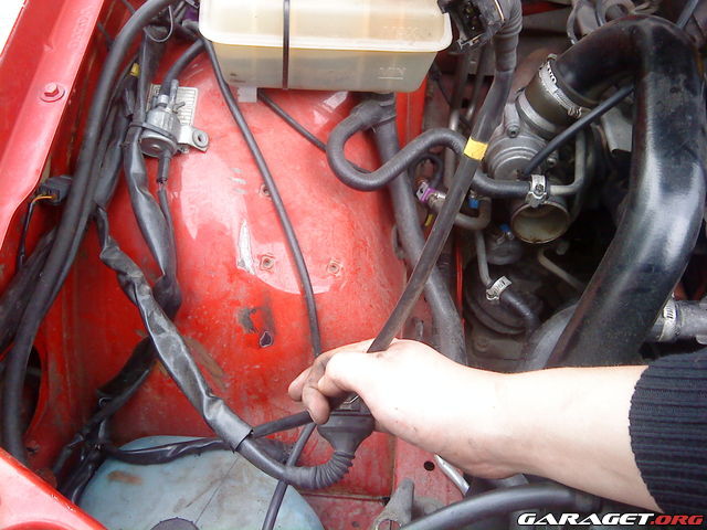

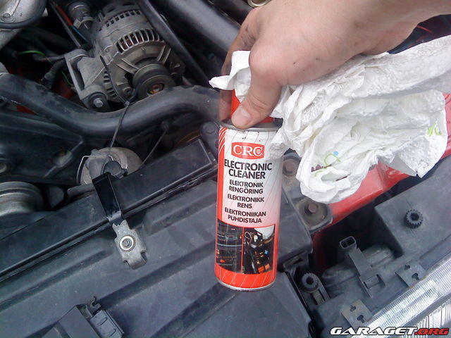

Anslutningarna man skruvade åt sen el spray i alla kontakter när man ändå hade loss dom

din dump funkar ju inte den släpper den vänliga vägen så ska de inte låta
Ratthållare PÅ Elite Nivå
5 650 Inlägg
6 juli 2009
#465
jösses de är ju de som är meningen med öppet filter och original dumpen.

Trevligt, men du får ju ta och tvätta fälgarna lite tongue
Och måla bromsoken, ser mkt fräshare ut när man kollar in genom fälgen, svart hammarlack röstar jag för smile

dom är inte så farligt skitiga de resterande 3 men denna ligger ju på typ hela tiden wink
