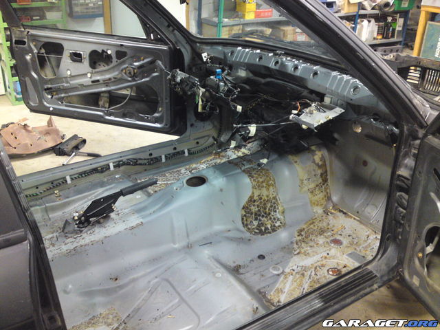

har börjat rensa ur lite onödiga saker wink
https://www1.garaget.org/gallery/archive/103264/812184_baootr.jpg
här ska allt som inte behövs bort och lackas
https://www1.garaget.org/gallery/archive/103264/812185_hxrby9.jpg
rensat och tagit bort alla asfaltmattorna

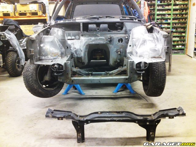

7 januari 2010

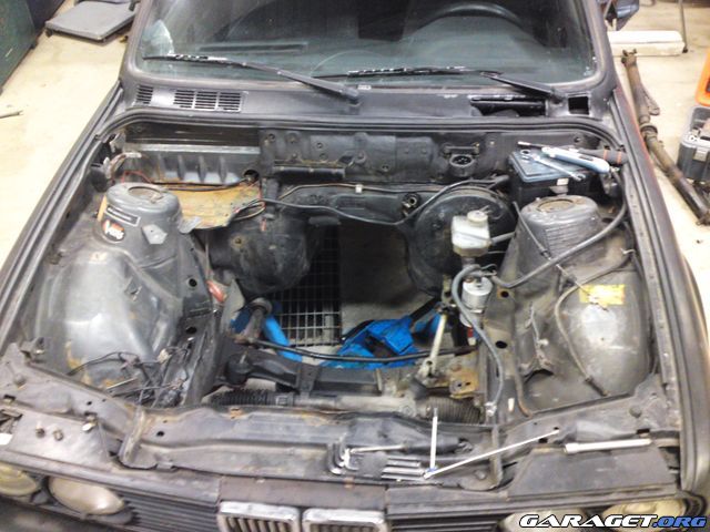

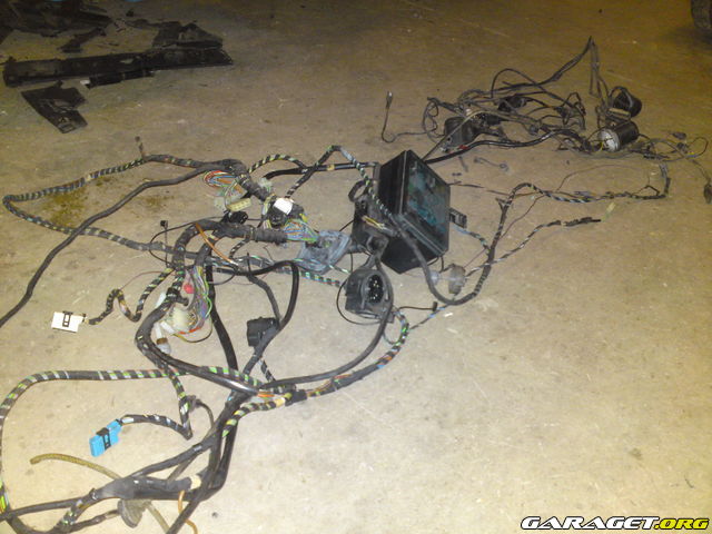

Nu har det hänt lite till, takluckan är borta, all rost är borta, nästan all el är borta och den kommer hamna inne i bilen så det blir rent å snyggt i motorutrymmet. Nicke-A hjälpte mig med fronten så det ska va lätt att ta ur och sätta i motorn. sen här ja prov slipat lite för att se hur tråkigt det är wink nästa stora projekt blir att sätta i en bur!

Trevligt smile Vad kommer hända med den gamla då?
140 Inlägg
7 januari 2010
kommer plockas ihop så den går och säljas som is bil kanske!? eller något åt det hållet?

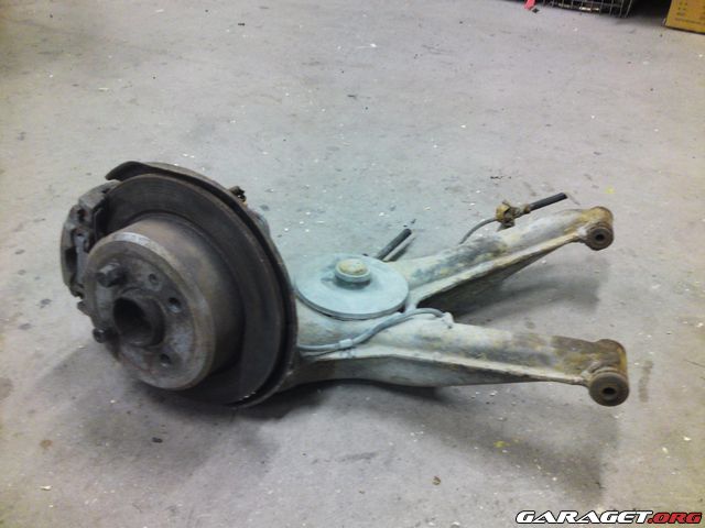

https://www1.garaget.org/gallery/archive/103264/834961_1qbye2.jpg
Nu har jag fått bärarmarna bak också, för skivor måste man ju ha smile

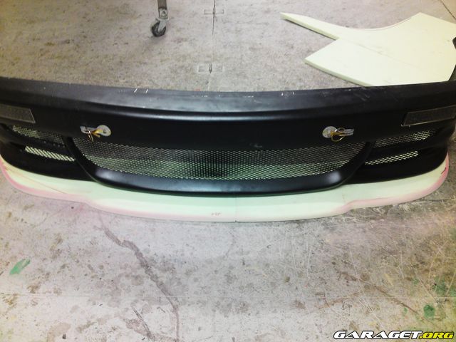

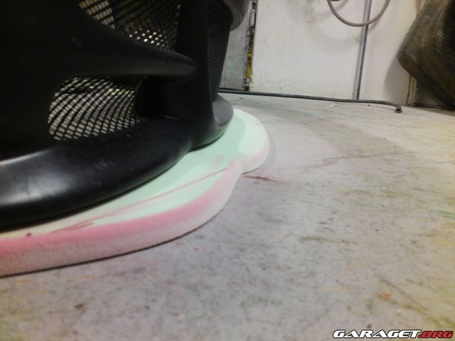

Nu har jag och Nicke-A börjat lite på en läpp till min fronten smile
https://www1.garaget.org/gallery/archive/103264/839068_eqyvtd.jpg
https://www1.garaget.org/gallery/archive/103264/839070_ge48ws.jpg
333 Inlägg
16 januari 2010
va för material har du använt till is läppen??kommer bli grym denna:P
189 Inlägg
16 januari 2010
de är ingen is läpp... De är en DTM-stukad läpp å det som synes på bilden är ett frigolitliknande material som man plastar på och sedan gjuter form av! Ska gjutas i kolfiber! Josef är säker på detta med plastning så han har lärt mej en del idag...tack josef=) Gjorde om fästet till ratten idag oxå och sänkte, samt flyttade bak den för att slippa denna buss-ratts-känslan som e original i e30=) Så får man ju mer centrerad vikt vilket e gôtt!

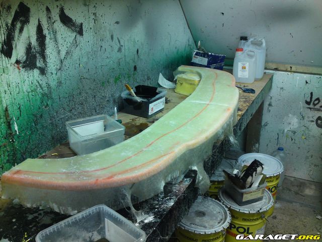

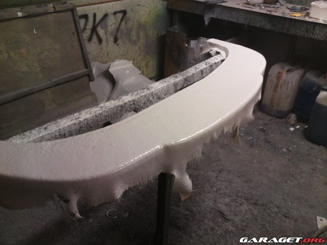

Idag har jag sprutat gelcoaten på läppen. Sen någon dag blir det att slipa, slipa och slipa. och sen så är det bara att slipa lite till wink
https://www1.garaget.org/gallery/archive/103264/841199_6gsf8j.jpg
Så här blev gjutningen!
https://www1.garaget.org/gallery/archive/103264/841200_tszqyw.jpg
189 Inlägg
18 januari 2010
jääävel va fin den kommer bli i bilåkar-guld då!!!

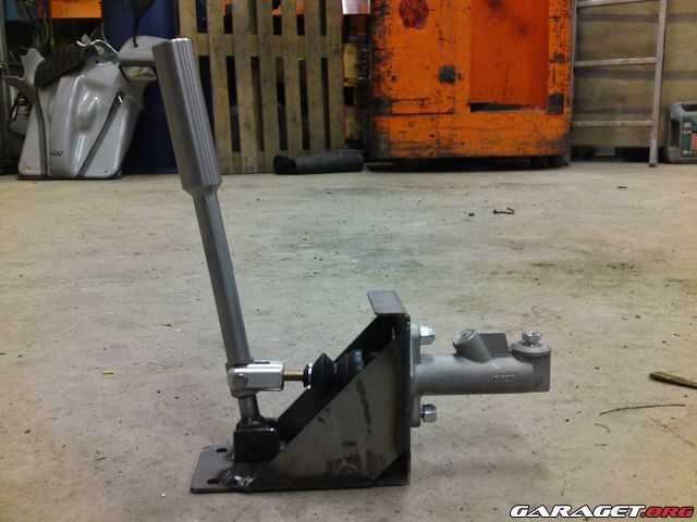

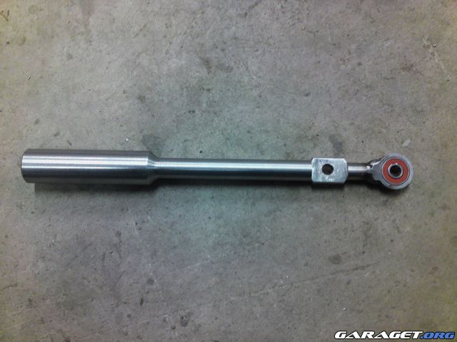

Går lite trögt nu men snart ska jag börja sätta i buren!! smile har små pysslat lite med handbromsen!
https://www1.garaget.org/gallery/archive/103264/850068_ax7a1d.jpg
Hemma gjord handbroms!
https://www1.garaget.org/gallery/archive/103264/850069_crlvyw.jpg
...och så blev det!!
189 Inlägg
31 januari 2010
fyyyy fan va bra den blev!
Helrenovering och turbomatning i min e30 M50: http://www.garaget.org/forum/viewtopic. … 16&p=1
1 513 Inlägg
31 januari 2010
en fråga bara om du nu åker med org bak ok hur löser ni de då med hydralisk handbroms?? har aldrig satt mig in i de.. den ser fin ut i karossen ialf så detta kan säkert bli kanoners smile
