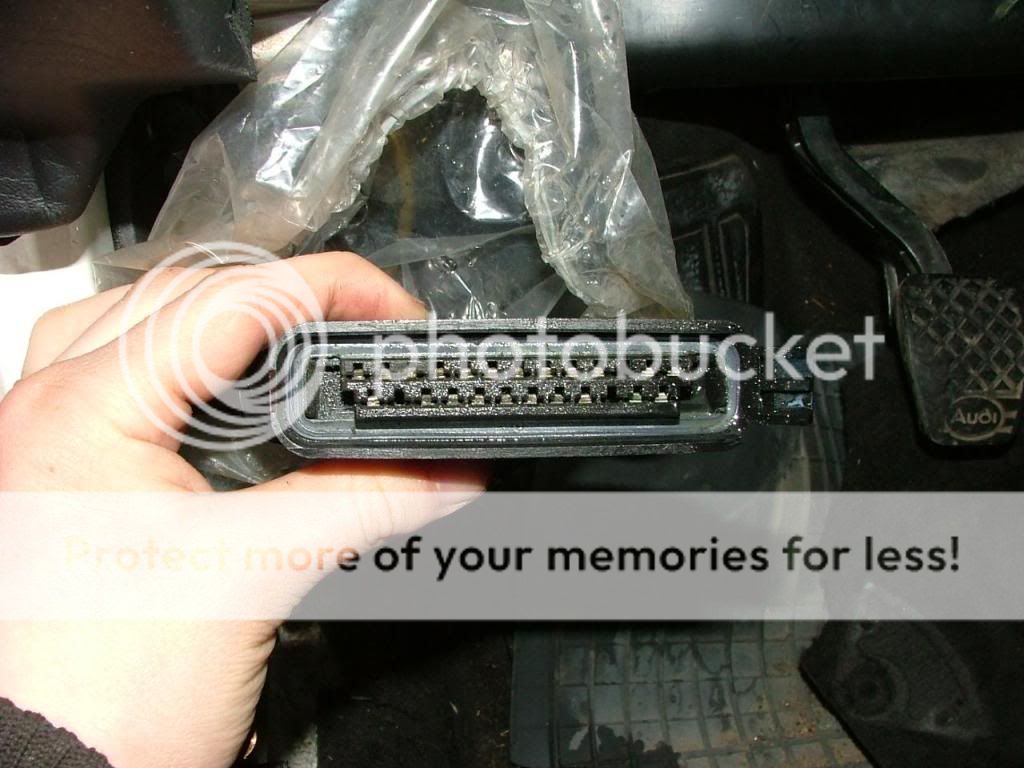

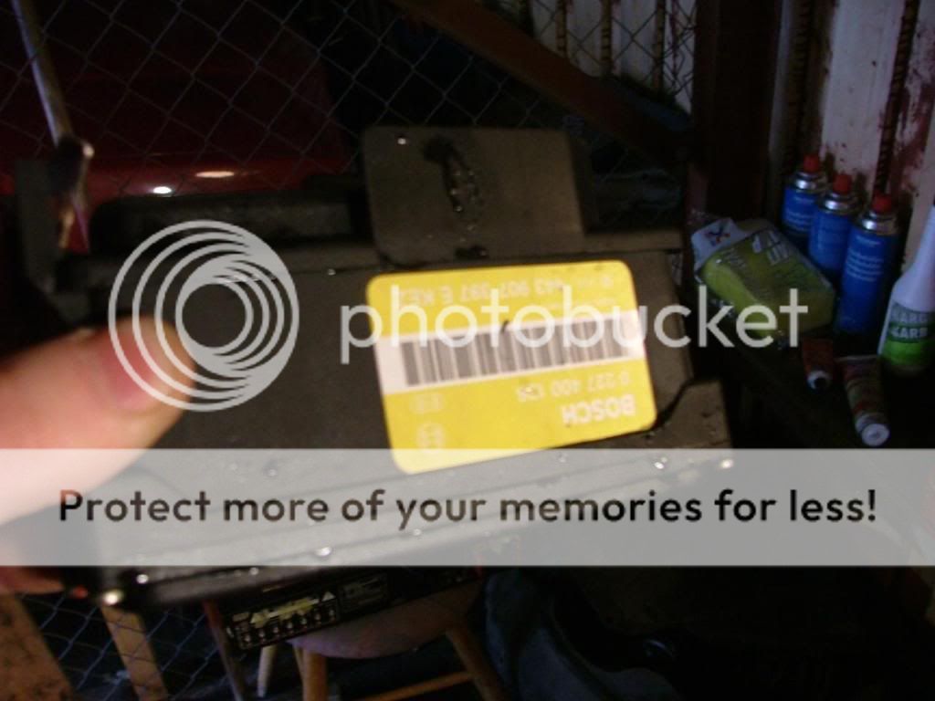

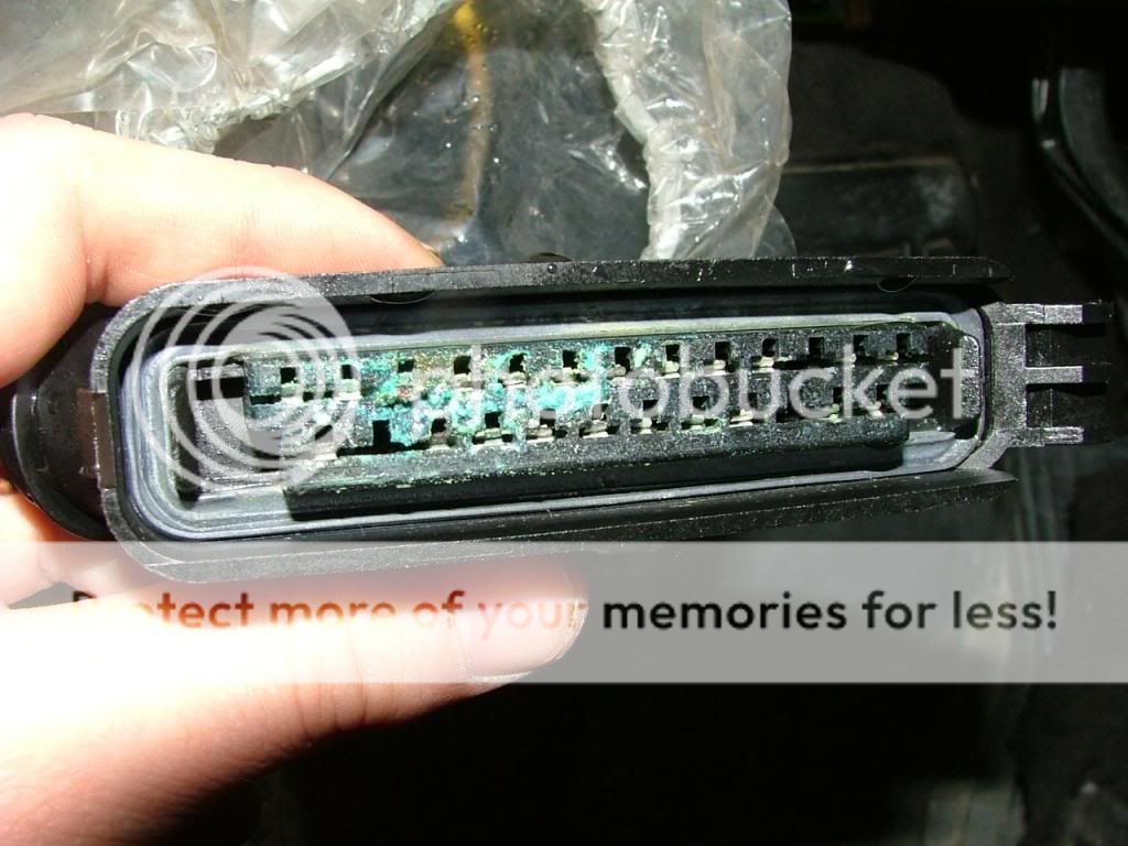

Men så långt hann jag inte, när jag tog lös kickpanelen så möttes jag av blöta golvmattor. Sen märkte jag att hela "påsen" som styrenheten är i är full med vatten. Så ni kan ju tänka er hur det såg ut. Ifall ni inte kan det så kommer här bilder på det wink
Jag ljuger inte om jag säger att det säkert var 1dl vatten i styrenheten.
http://i536.photobucket.com/albums/ff329/te_wik/audi%20projekt%2012%20april/DSCF0417.jpg
Dålig kontakt?
http://i536.photobucket.com/albums/ff329/te_wik/audi%20projekt%2012%20april/DSCF0419.jpg
Handsken:
http://i536.photobucket.com/albums/ff329/te_wik/audi%20projekt%2012%20april/DSCF0421.jpg

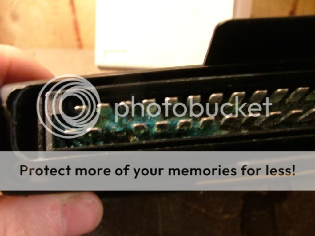

Öppnade enheten och torkade den, synade sen efter trasiga lödningar eller något där det kan vara kortis.
Hittade inget som såg misstänksamt ut så jag rengjorde den och monterade ihop den igen.
http://i536.photobucket.com/albums/ff329/te_wik/audi%20projekt%2012%20april/DSCF0423.jpg
Rengjort:
http://i536.photobucket.com/albums/ff329/te_wik/audi%20projekt%2012%20april/DSCF0424.jpg
