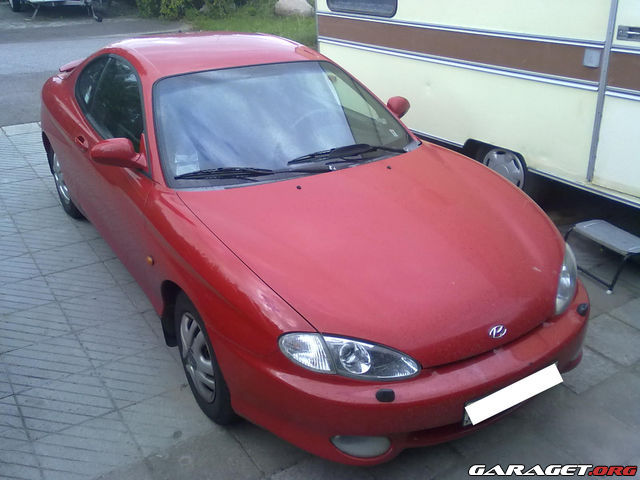

BILEN JUST NU:
https://www1.garaget.org/archive/108/107860/216031/216031-2663809.jpg
BILEN NÄR DEN KÖPTES:
https://www1.garaget.org/gallery/archive/107860/988811_ya6324.jpg

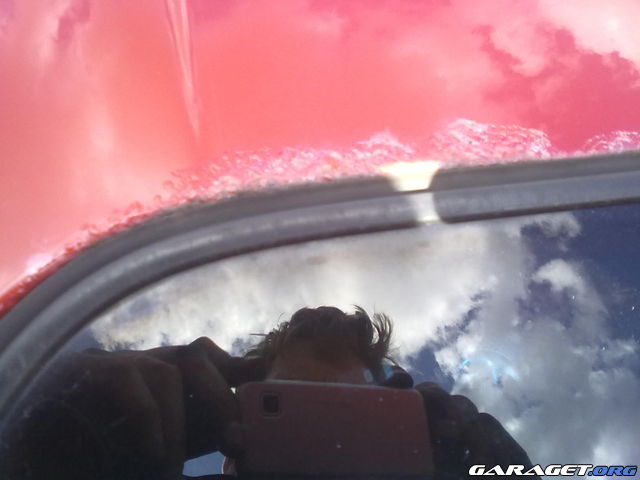

Ja varför sitta och vänta med vad jag gjort idag.

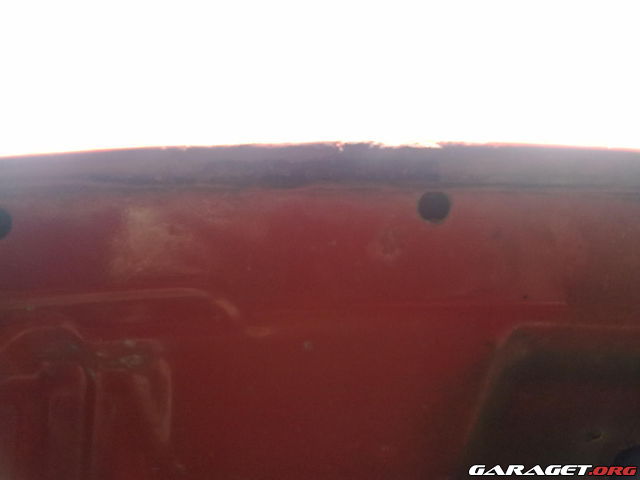

I alla fall, tvättade bilen igår med högtryck för att se hur allt var under massor av döda insekter och diverse annat skit. Fick ta supertvättmedel på lamporna fram för där satt skit fast stenhårt men nu glänser de fint igen!
Just nu är de Rostfläckar som finns top prio och dessa upptäckte jag:
På huvens framkant, tuggat på bra där
https://www1.garaget.org/gallery/archive/107860/988832_f0suqd.jpg
Precis vid vindrutans övre fönsterkant
https://www1.garaget.org/gallery/archive/107860/988833_o1vyg6.jpg

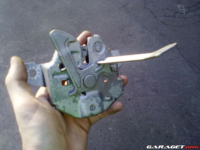

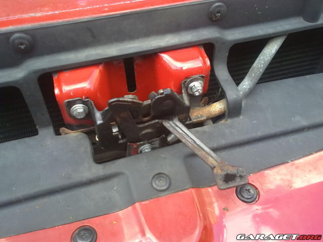

Huvlåset
https://www1.garaget.org/gallery/archive/107860/988834_3zn23e.jpg
Så har bestämt mig för att fixa det vid fönstret och köpa en annan huv som är i bättre skick... kan man fixa något skoj med den också samtidigt så som någon scoop!

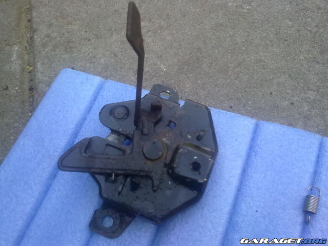

Huvlåsemekanismen var inte heller i sina bästa dagar så gjorde rent den och blir nog blästring och lägga på rostskydd med metallic färg.
https://www1.garaget.org/gallery/archive/107860/988831_15s1ta.jpg
Bytte skruvar och satte fast igen tills dess att jag kan sticka och blästra den
https://www1.garaget.org/gallery/archive/107860/988835_ri0cka.jpg

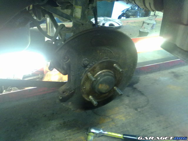

Okej, tog av bakhjulen och kollade skivor samt klossarna. Klossarna såg bra ut och skivorna var väll sisådär. Tror det får bli byte på skivor samt klossar.
Upptäckte även att mitt mönster på däcken var konstiga, typ
---_---------_----------_----_------
alltså bara små partier på olika ställen som blivit slitna. Min flickväns farsa som var med sa att det kan isåfall vara stötdämparna och de var lite smårostiga så bli ett par nya sådana också.
När vi kollade höger skiva bak upptäckte vi att det läckte bromsvätska från en slang, spände muttern och vips! Inget läckage big_smile
Fyllde på vätskebehållaren under huven och sen slutade Varningslampan för (!) samt (P) att lysa wink

Idag körde jag och glasblästrade huvlåsmekanismen:

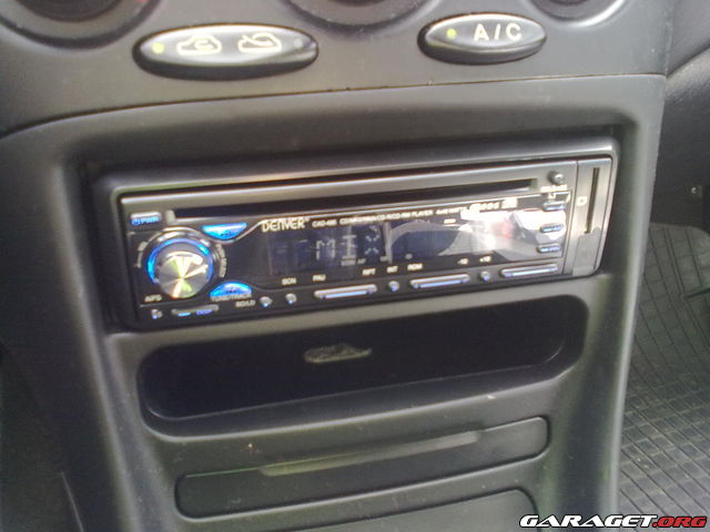

Var också iväg och köpte en stereo till bilen
https://www1.garaget.org/gallery/archive/107860/989897_5m67ko.jpg
Måste ju kunna lyssna på något smile ser ut såhär;
(får mixmegapol lite gratisreklam på köpet wink )

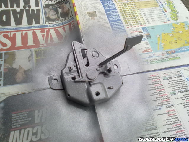

och dagen slutade med att man slipa bort det sista på huvlåset och drog över ett lager rostskydd:
https://www1.garaget.org/gallery/archive/107860/989899_093kt3.jpg
Så nu ska den väll hålla sig lite bättre! och inte ha några "klagomål" från besiktningen...

Har målat huvlåsmekanismen i silver så hoppas att den har torkat snart!

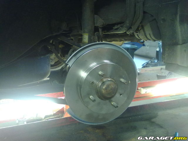

har fått hem mina nya skivor, klossar och bromssköldar

De nya bromsarna ska monteras till helgen och nästa vecka ska vindrutan av, rosten fixas och en ny vindruta sättas i OM den gamla brister när den ska ut.

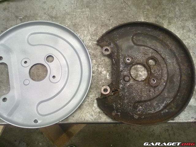

18 september 2010
Dåså!
Före..
https://www1.garaget.org/gallery/archive/107860/996476_bt0wsq.jpg
lite skillnad jupp..sköldarna som var på var så sköra att de gick att knäcka med tummen och pekfingret
https://www1.garaget.org/gallery/archive/107860/996477_ujbb4a.jpg
och slutresultat
https://www1.garaget.org/gallery/archive/107860/996478_o3txfh.jpg
Rullar hjulen på fin fint nu!
Kommande vecka ska vindrutan ut ^^
Ha det fint!
// Jens
