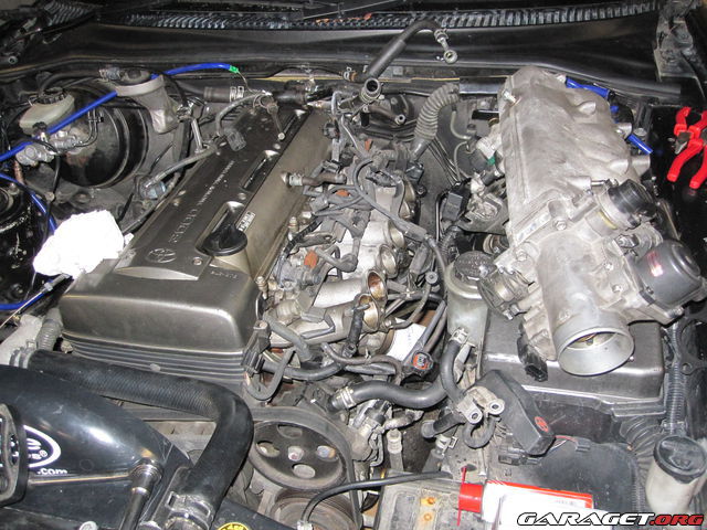

Nu har man varit i garaget en stund så här kommer en uppdatering!
https://www1.garaget.org/gallery/archive/64435/1037473_ewynad.jpg
Turbo+grenrör bortplockat

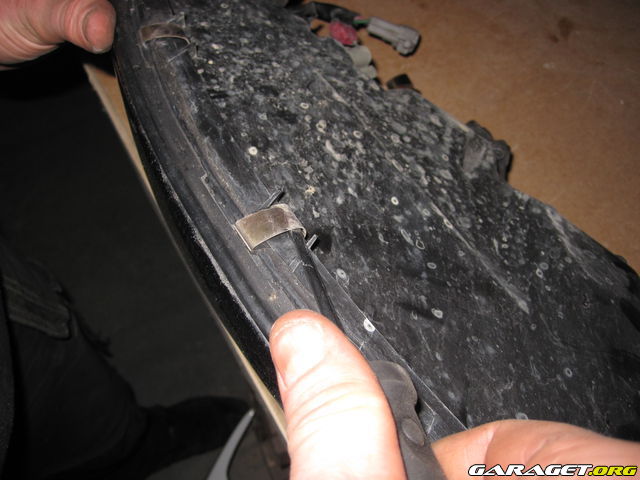

Försöker dela på strålkastaren här, nån som har gjort det förut som har nåt bra tips kanske? smile

Snacka med Sebbe88 angående framlamporna, han har ju gjort det på sina nyss...
Antar att du skal lacka insatsen i dom? smile

jo det går bra idag åker insuget bort på supran, så ska jag flytta tutan tongue

Tog isär mina lyktor förra vintern, se min projekttråd för bilder:
http://www.garaget.org/forum/viewtopic. … 1&p=25
Ta värmepistolen och värm längs limremsan och när det har börjat smälta så ta en kniv eller smörkniv och "bryt" dig genom. Sedan är det bara att dra med kniven längs med kanten tills glaset öppnar sig. Sedan är det bara att plocka bort insatsen, måla och sätta dit den igen. Skrapa bort det gamla limmet från glaset med kniv medans du värmer med värmepistolen så nya limmet kan fästa. Sedan lägger du valfritt gummibaserat lim mellan. Vi valde Sikab som är svart så det inte skär sig med insatsen. Lägg ett lager där och pressa ihop glaset och själva lyktan. Tejpa så det hålls spänt över natten eller två. Sen är det klart! smile
Tack som fan big_smile

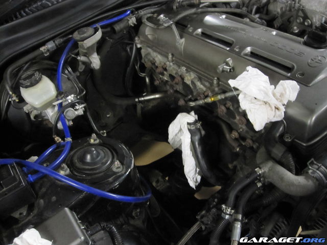

nu fick jag lust att åka tillbaka till garaget där jag just kom ifrån men aja, Här kommer dagens update!
plockade bort insuget, gick mycket smidigare än väntat men det är en jävla massa slangar att hålla reda på tongue
https://www1.garaget.org/gallery/archive/64435/1038458_p6ta82.jpg
intorkad olja i rören till cylinder 1 och 2, kan detta bero på? hmm

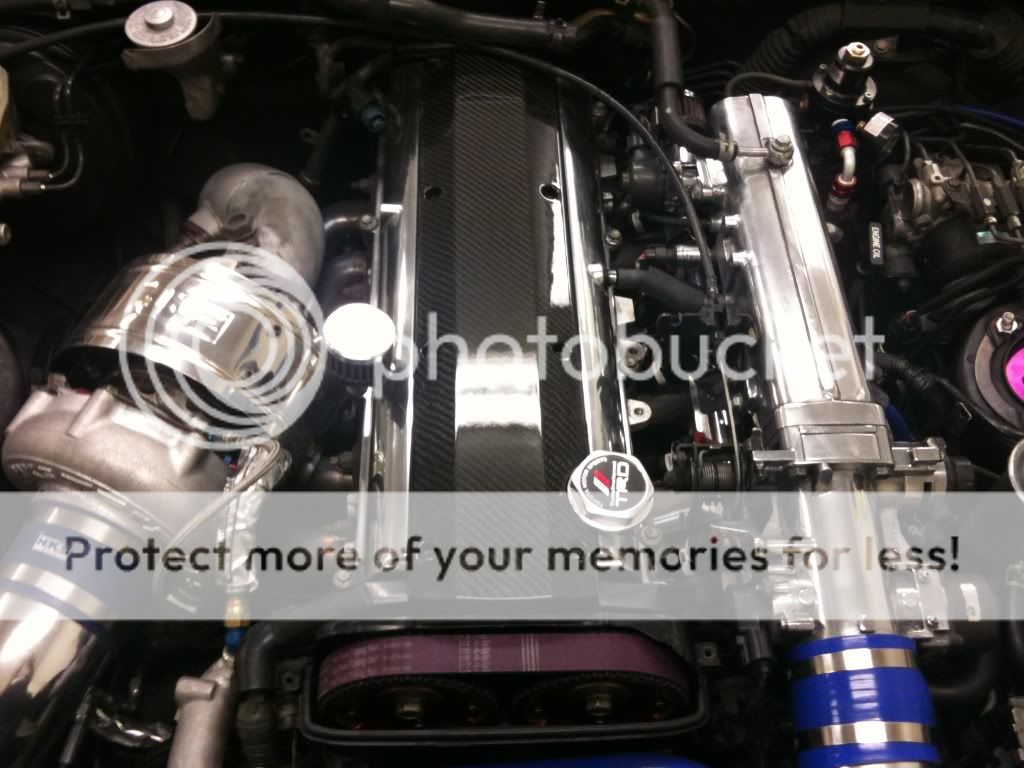

Ska du polera upp insuget också eller? smile
Kan meddela att det var ett rent jävla helvete!!
Tror vi la ner 40-45 timmar på insuget och ventilkåporna. Dock var ventilkåporna bra mycket lättare att arbeta med men insuget kommer jag aldrig i hela mitt liv polera igen tongue
TMR|Team Moisty Racing
454 Inlägg
9 januari 2011
haha å fyfan!! yikes
hade faktiskt tänkt att polera insuget hehe, hur bar ni er åt när ni gjorde det? smile
Supra projekt:
PROJEKTTRÅDEN
449 Inlägg
9 januari 2011
andino skrev:
Kika genom min gamla projekttråd så ser du vad vi gjorde! smile
I början så körde vi vanligt våtslip men fick sedan tag på en röd (pryl som jag inte vet vad som heter) som du satte på borrmaskin och öste på. Köpte den på biltema iaf. Gick sjukt mycket fortare men du måste ändå våtslipa med lite olika papper för att verkligen få till det blanka. Sen förpolerade jag med medel från
http://www.polerverkstan.se och sedan en slut polering. Du kan beställa medlena därifrån.
Riktigt grymma medel, bättre än autosol! smile
Men sen beror allt på hur petig och noga man är, insuget har så många jobbiga hörn och kanter som är svåra att komma åt.
Ventilkåporna gick väldigt smidigt!

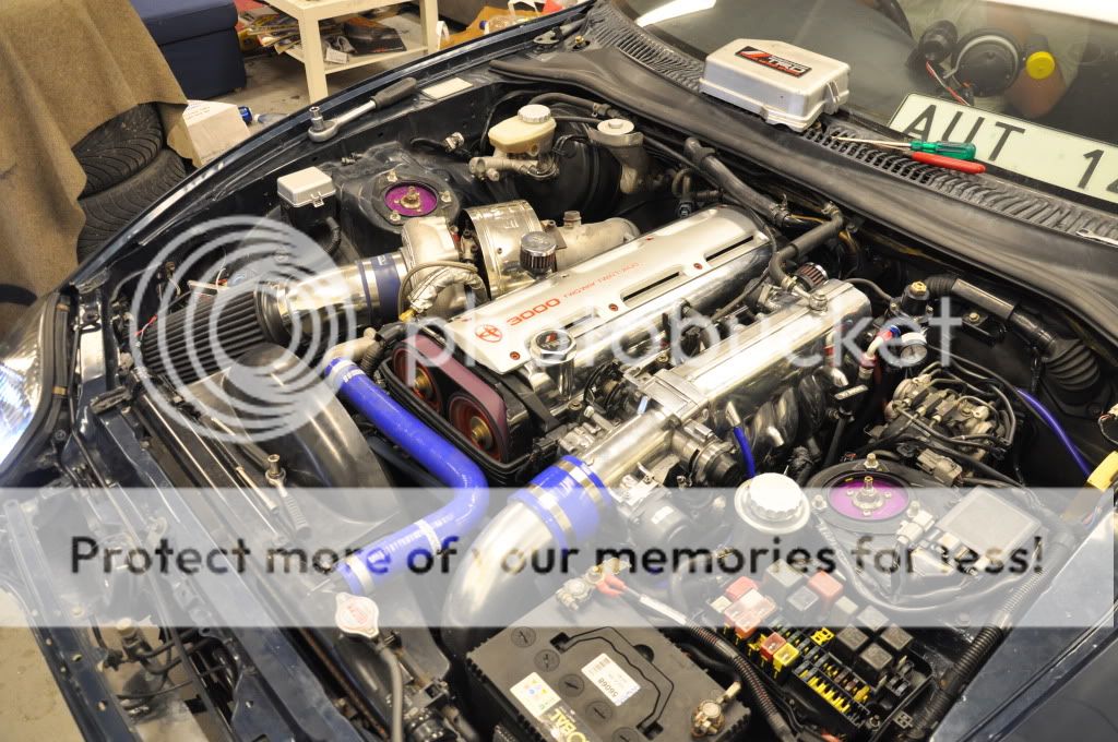

Lägger upp en bild så får du se hur resultatet blev, säg till om jag ska ta bort den smile
http://i919.photobucket.com/albums/ad37/Supra-Alex/IMG_0007.jpg
http://i919.photobucket.com/albums/ad37/Supra-Alex/DSC_0212.jpg
http://i919.photobucket.com/albums/ad37/Supra-Alex/DSC_0218.jpg
