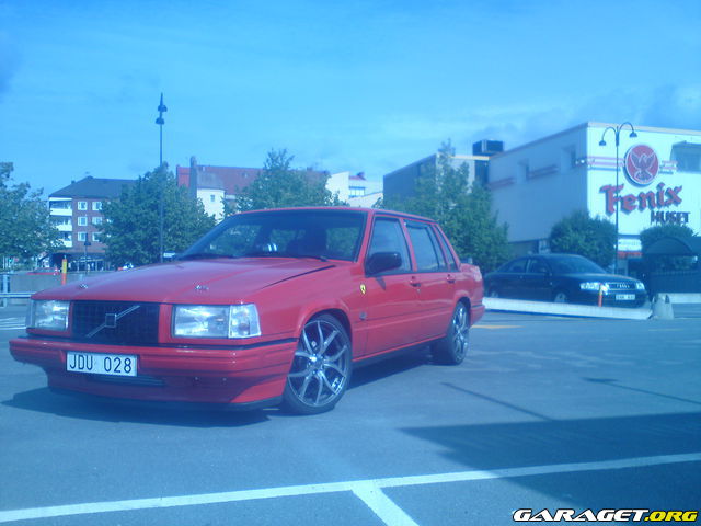

Målet med bilen är att skaffa sig lärdomar angående bilens beteende samt få en riktigt rolig leksak.
Kommer att synas runt om i sverige på alltifrån småträffar till te.x Vallåkra smile Kommer även få bekänna färg inte bara runt korvmojjen utan även på stora tillställningar, målet är inte att gå fort, utan brett. Ett grymt vridmoment med ett brett register, och gå med stjärten vinklad emot färdriktningen.
från det tråkiga till det roliga smile

Motor:
Underdel
b234f block - planat / nymålat / O-ringat -klart
Vev - Standard -klart
Stakar - Spm H-profil med ARP bultar -klart
Kolvar - Standard med nya kolvringar -klart
Oljepump - Standard -klart
borttagna Balansaxlar -klart
uppfräschat med Nya rostfria skruvar -skall inhandlas
Topp
b234f 16v -klart
Planad -kommer i februari
Portad -kommer i februari
Original kammar - för grymmare bottendrag med extremt vrid. -klart
12:9 topplocksbultar -beställt
Kringutrustning
Turbo - kkk29 12ans avgashus 70mm in 63mm ut -klart
Grenrör - Gjort av en kompis med extern Wg ingång / lindat i avgasbandage -klart
Wastegate - 50mm HKS kopia -beställt
Intercooler - Aluminium 500x350x76 -beställt
Dumpventil - KLracing 50mm -klart
3.5" downpipe -Kommer snarast
3" avgassystem utan kat -Kommer snarast
Flexrör -Beställt
Japsdämp 3" in 4" ut rakt utblås -beställt
Bosch 044 bränslepump -kommer snarast
45l Fuelcell -kommer snarast
1000cc spridare
Växellåda/koppling/drivlina
getrag från 328 e36 -Under svetsning
Tilton OTT-2 , 2skivlig koppling -klart
BMW svänghjul svarvat till volvo Rödblock -klart
1031 axel med Aussie Locker Diff  -klart
Tändning
Civinco Sprut -Kommer i februari
MSD a6 tändning -Kommer i februari
MSD blaster Tändspole -Kommer i februari
