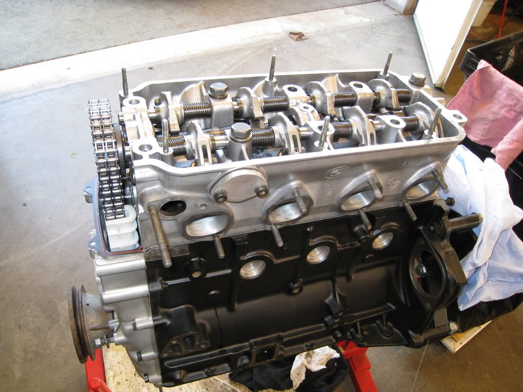

tänkte lägga upp en tråd om min bil som jag ägt sedan 2005. Tanken är att behålla originalet men med en vassare motor och ett styvare chassi.

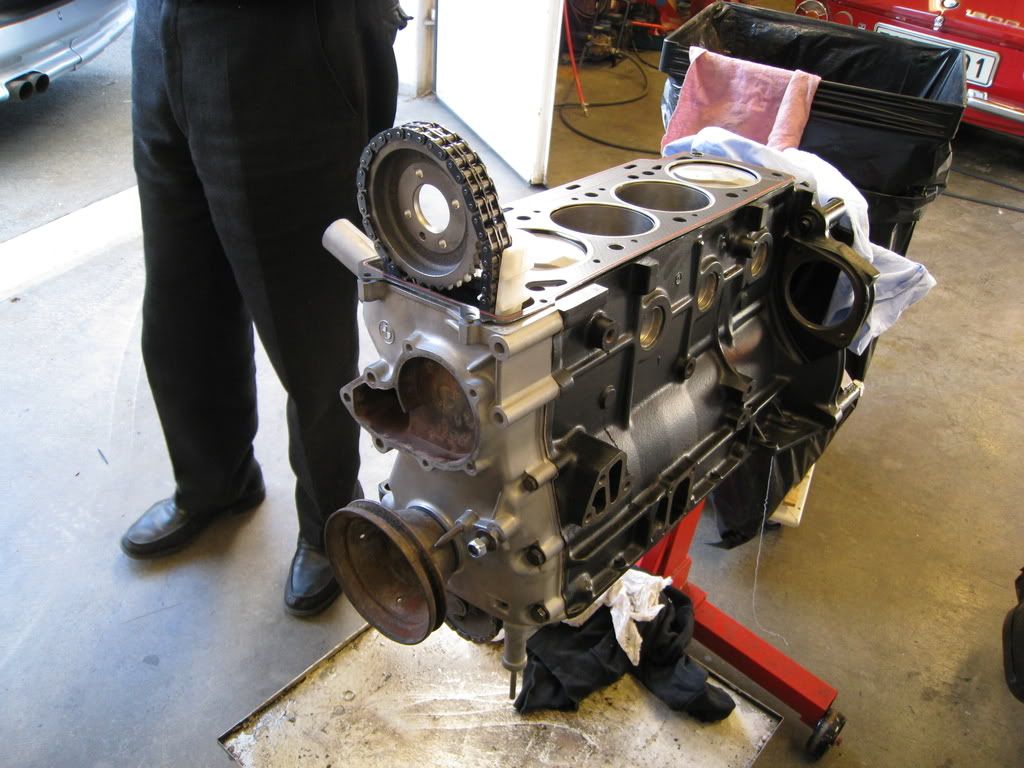

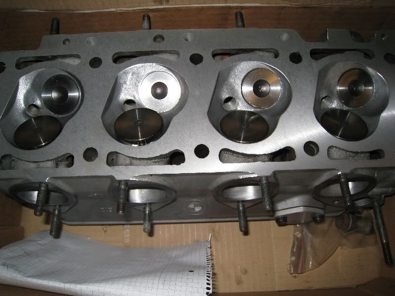

Recept på motor:
Uppborrat block med invägda högkompskolvar 90,2 diam med komp 10,1:1
E12 topp totalt renoverad med säten för blyfritt, portade kanaler och Dr Schrick 304 gr kam
Polerade stakar
Omslipad 2-liters vev

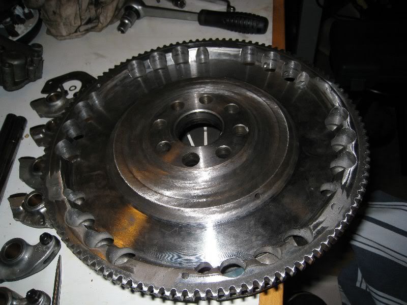

lättat svänghjul
justerbart kamdrev
dubbla weber 45
extraktor + 2,5" avgassystem
Hela vevpartiet är balanserat samt att stakar är riktade och balanserade
Kedjor, drev, packningar, pumpar är nytt

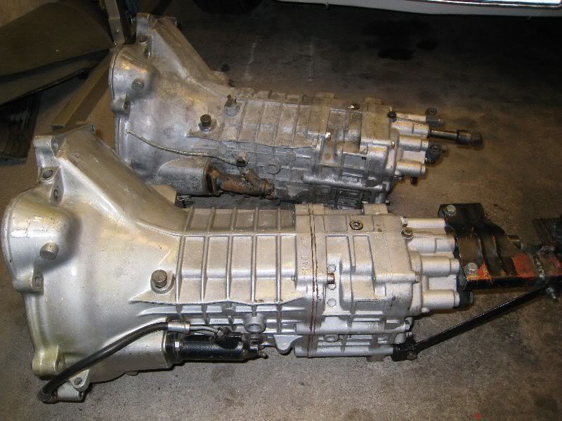

Transmission:
5 vxl låda från BMW E21 (Getrag 245) med korta lägen samt kortat spakställ
bakaxel med 25% spärrverkan
kortad kardan

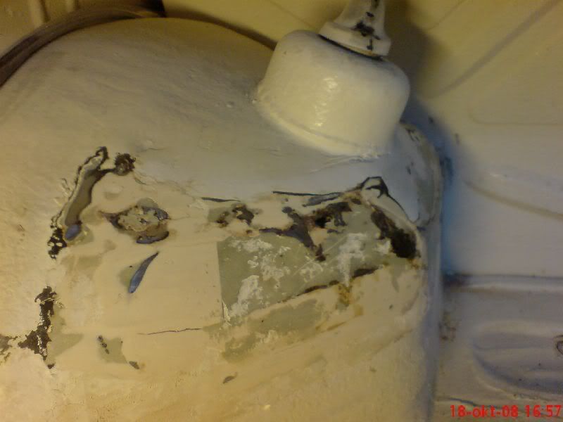

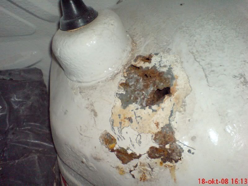

Mer bilder...
Rost....
http://i249.photobucket.com/albums/gg229/Mickem02/6939-new_2008-10-18-dsc00544.jpg
http://i249.photobucket.com/albums/gg229/Mickem02/6939-new_2008-10-18-dsc00546.jpg
Rostfritt! smile

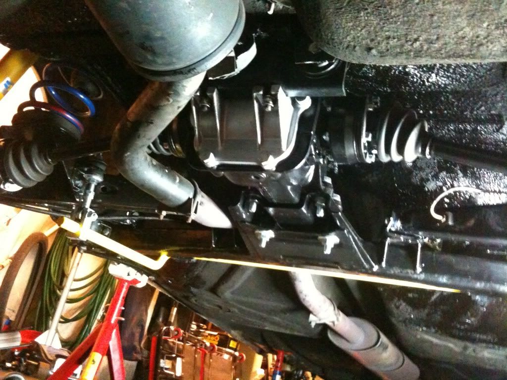

Bakaxel
http://i249.photobucket.com/albums/gg229/Mickem02/6939-new_2008-11-13-dsc00598.jpg
http://i249.photobucket.com/albums/gg229/Mickem02/6939-new_2008-10-15-img_1224.jpg
http://i249.photobucket.com/albums/gg229/Mickem02/6939-new_2009-01-19-img_1617.jpg
http://i249.photobucket.com/albums/gg229/Mickem02/6939-new_2009-01-19-img_1624.jpg
http://i249.photobucket.com/albums/gg229/Mickem02/Vxellda.jpg

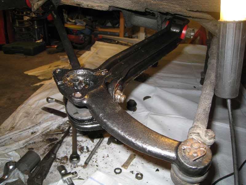

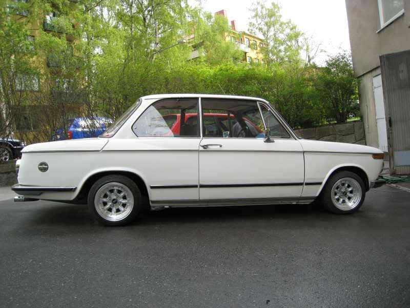

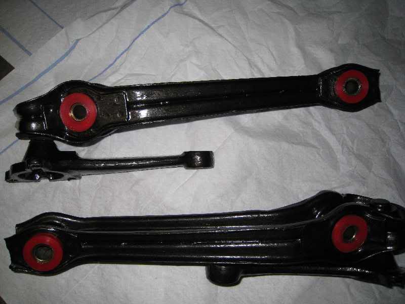

Då har det hänt lite igen då...smile Hela framvagnen är klar med nya plastbussningar, racedämpare från komi samt Jamex fjädrar.
http://i249.photobucket.com/albums/gg229/Mickem02/Brarm.jpg
http://i249.photobucket.com/albums/gg229/Mickem02/Brarm2.jpg
http://i249.photobucket.com/albums/gg229/Mickem02/fjderben.jpg
tillverkade ett verktyg för att pressa ut de gamla bussningarna.
http://i249.photobucket.com/albums/gg229/Mickem02/pressvertyg.jpg
Sänker ca 60 mm mot original..
http://i249.photobucket.com/albums/gg229/Mickem02/snktbmw.jpg
Nu är det bakvagnens tur smile
Senast redigerat av Mickem02 (1 maj 2009)

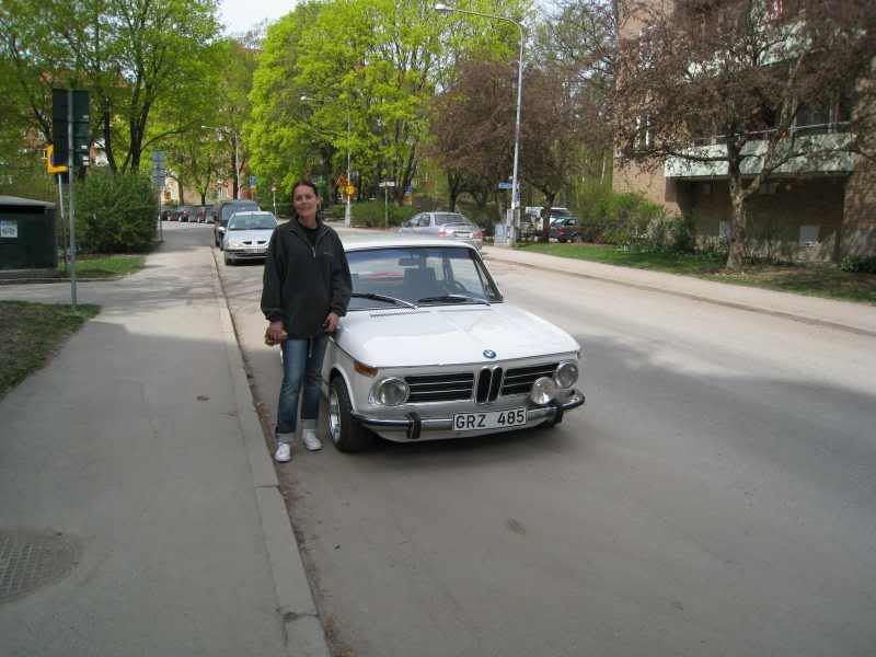

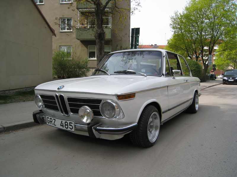

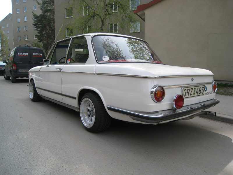

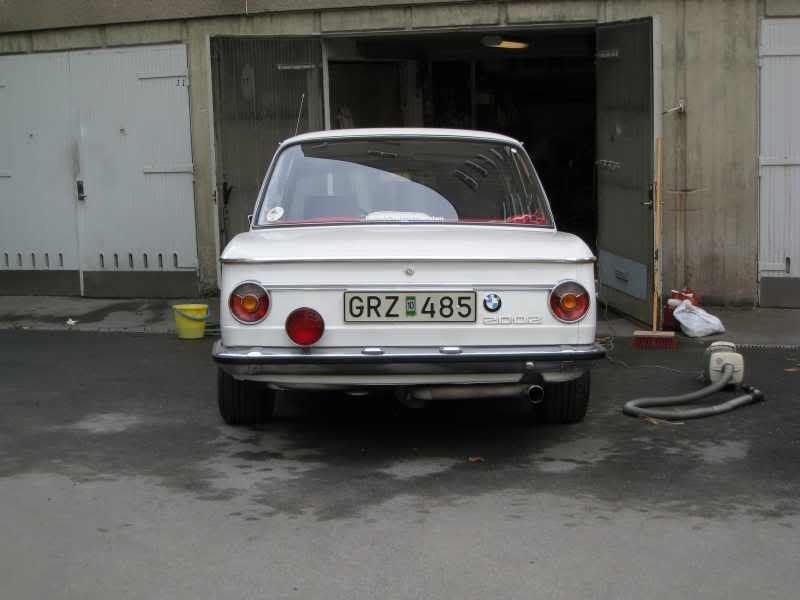

Då är hela chassit klart och bilen känns stum, tajt och låg.
http://i249.photobucket.com/albums/gg229/Mickem02/IMG_1804_1.jpg
http://i249.photobucket.com/albums/gg229/Mickem02/IMG_1805.jpg
http://i249.photobucket.com/albums/gg229/Mickem02/IMG_1809.jpg
http://i249.photobucket.com/albums/gg229/Mickem02/IMG_1811.jpg
http://i249.photobucket.com/albums/gg229/Mickem02/IMG_1812.jpghttp://i249.photobucket.com/albums/gg229/Mickem02/IMG_1813.jpg
NU är det bara att njuta! lol

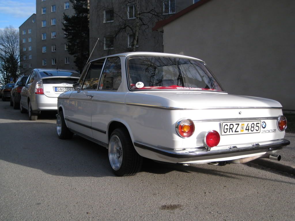

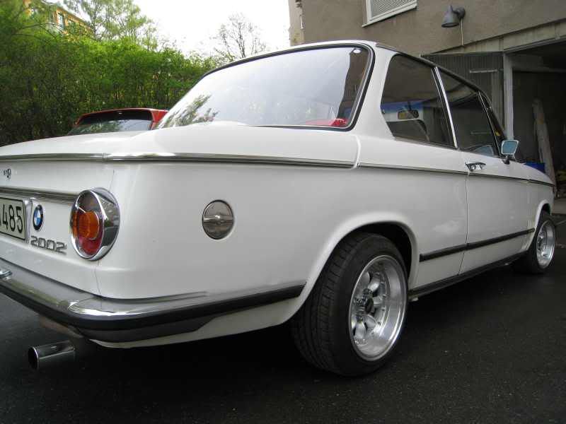

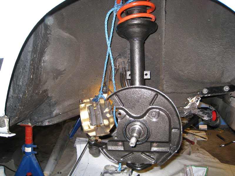

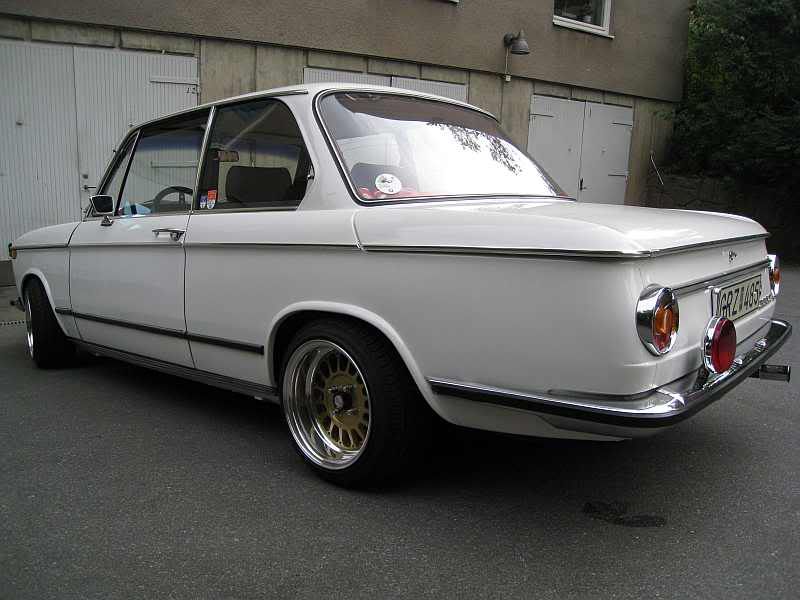

Länge sen man uppdaterade denna tråden såg jag. Har ju hänt en del sen sist. I vintras gjordes bakvagnen iordning med boxade swingarmar och renoverad bakaxelbalk. Sen har motorn äntligen hamnat i bilen istället för på motorbocken. Dessutom har jag hunnit med att starta så nu väntar jag bara på att våren ska komma! smile
Lite bilder:
Nya fälgar HTN Rennsport 14*8 med Continental 195/45/14
http://i249.photobucket.com/albums/gg229/Mickem02/IMG_1946.jpg
http://i249.photobucket.com/albums/gg229/Mickem02/IMG_2064.jpg
Renoverad bakaxel
http://i249.photobucket.com/albums/gg229/Mickem02/006.jpg
Ställbara kränghämmare från 02-depån
http://i249.photobucket.com/albums/gg229/Mickem02/6939-new_2009-10-17-img_2080.jpg

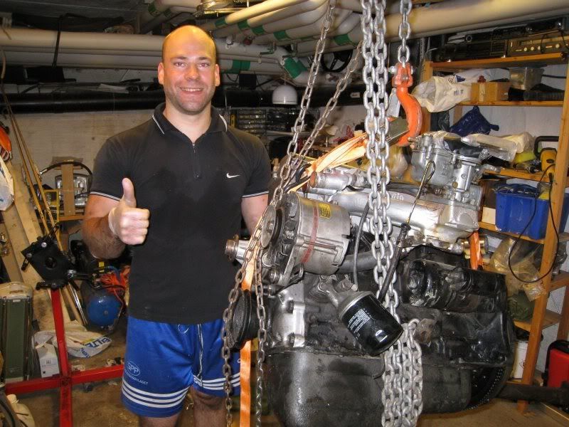

Motor ur
http://i249.photobucket.com/albums/gg229/Mickem02/motorur.jpg
Motor i
http://i249.photobucket.com/albums/gg229/Mickem02/motori.jpg
På plats
http://i249.photobucket.com/albums/gg229/Mickem02/IMG_2355.jpg

2 655 Inlägg
18 januari 2011
grymt fint blir de, måste dock knäppa dej lite på näsan för att du bytte fälgar, tyckte dom andra var mycke grymmare och gjorde ett coolare helhetsintryck på bilen tongue.
