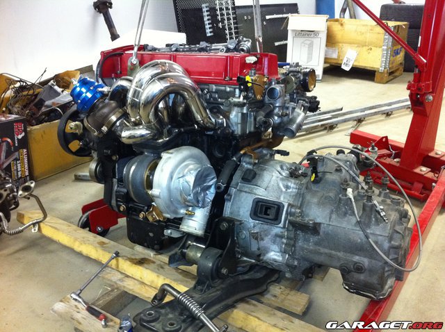

Okej setupen som kommer bli till 2012 just nu är:
* Mahle stakar och kolvar.
* Smidd vev (Manley)
* Precision billet 6262 turbo med Dnp grenrör och tial Wg.
* Dubbelskivlig koppling(Tilton) med borttagen kopplingsgaffel.
* Gems pnp sprut.
* Spridare inte inköpta än.
* Borttagna balansaxlar.
* Resten får vara original så länge så länge så får vi se vad som behöver ändras på senare.

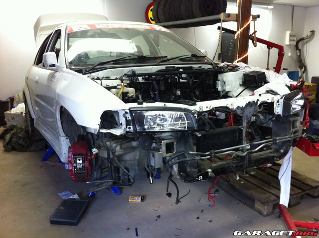

Så här blev det med nya soppafiltret!

84 Inlägg
3 september 2011
Tyvärr så ligger den inte där den ska än väntar på att få oljerör till turbon svetsade

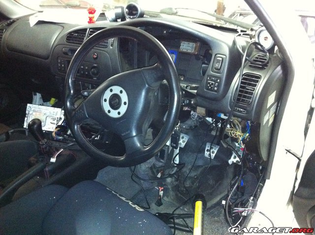

84 Inlägg
3 september 2011
Håller på att mixtra lite vart jag ska sätta mätarna vill ju få kablarna snyggt! blir lite rörigt med alla kablar:P
