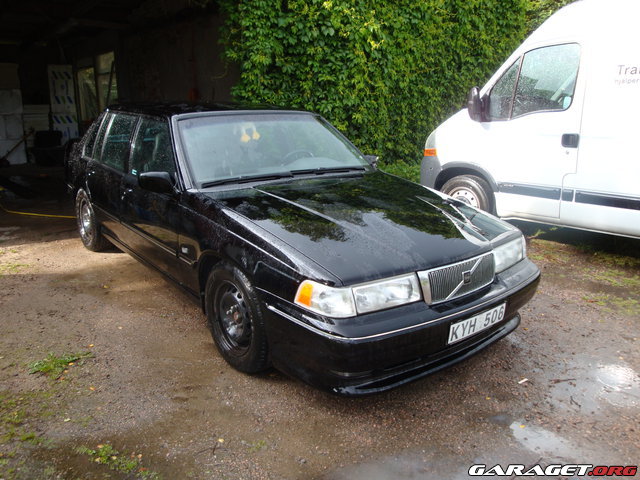

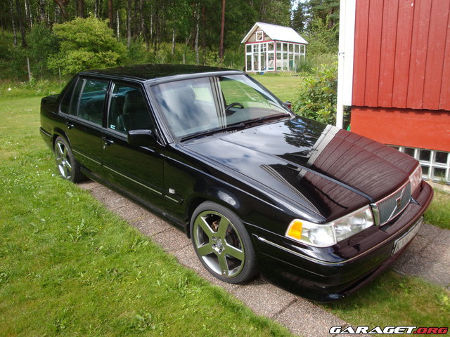

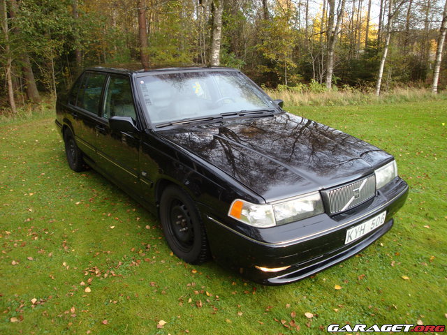

bilen är just nu isärplockad men här kommer lite bilder på hur den såg ut innan jag rev isär den.
mycket har hänt, kommer fylla på med bilder och info så ofta jag kan!
https://www1.garaget.org/gallery/images/39/38287/38287-6928a1ee67889b1ed271b06f196ec326.jpg
åkte en del med "sleeper" stuk när den användes innan den revs isär

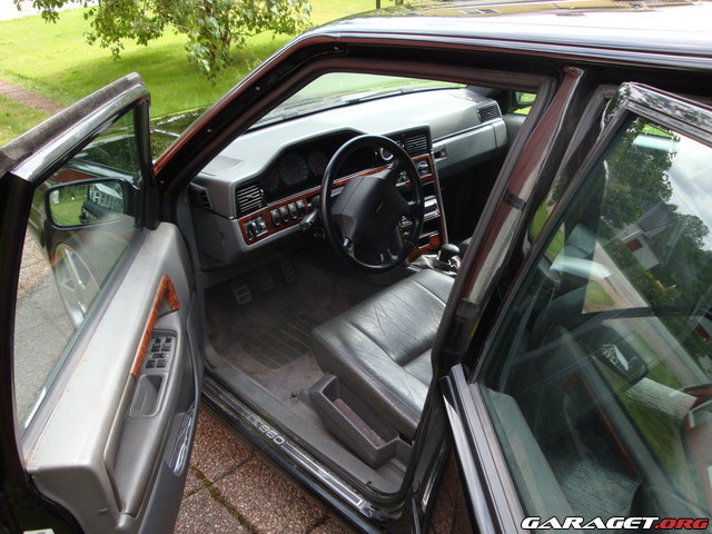

tänkte att det kan vara kul att slänga upp en bild på hur det såg ut på kontoret innan, ser alldeles för tungt ut wink
https://www1.garaget.org/gallery/images/39/38287/38287-077c04194ce901f13a60be7b17068977.jpg
hmm trasig topp packning tro? wink
Som sagt så såg den ut FÖRR. har pillat en hel del med den sen då.

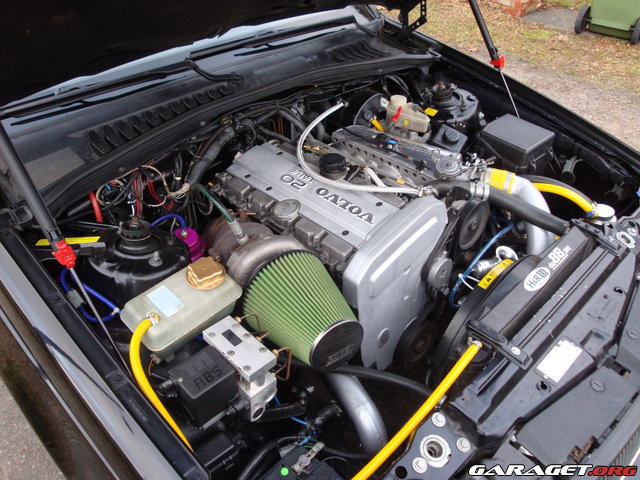

info om bilen:
Är alltså en volvo 960 -96:a för er som missat detta, precis slått om till 16 000 mil.
användes dagligen förut, men har alltid velat ha en seriös lekbil med extra allt, så nu är den en av projekten i garaget.
lite udda bil att bygga om totalt så det gjorde det ännu mer kul, plus att det finns inte en rostfläck på hela bilen och mycket fin i övrigt smile
planerna - just nu, tillkommer alltid 1000 saker smile:
Maskinellt:
motorn rasade för ett tag sedan, map censorn gick åt h-ete så den spikade sönder dom "billiga" venolia kolvarna. nu är måttbeställda ross kolvar på ingång från USA.
passar på att renovera motorn totalt och fräsha upp i motorrum (lacka saker, rensa bort onödig skit, nya tryckrör etc)
kommer även konverteras till E85.

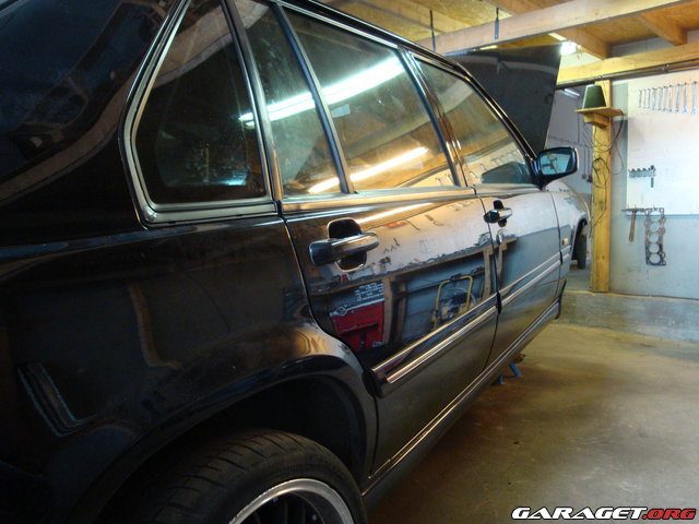

precis hemkommen från garaget nu, har mest städat och röjt lite i garaget men även hunnit med att pilla lite med svarta faran också smile
-Skruvade loss huven och rensade den på huvlås och tog bort huvlås + gångjärn från karossen
-plockade ur innertak och rensade alla kablar till innerbelysningen
-började rensa kablar runt instrumentbrädan + drog om kablar lite snyggare

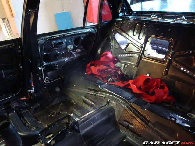

https://www1.garaget.org/gallery/images/39/38287/38287-7604f7776944f35f007e0470fee63cbf.jpg
passade på att ta en liten helhetsbild
https://www1.garaget.org/gallery/images/39/38287/38287-1665389ce0f5d62ab9a4f5f1cf14e384.jpg

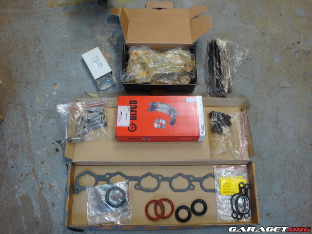

hämtade lite motordelar för ett tag sen smile nya h-profilstakar (de gamla har vart med en stund), vev + ram lager, arp bult till toppen och stakarna samt sotningssats
https://www1.garaget.org/gallery/images/39/38287/38287-b98408ea22eff9c78d4c195e7646b03e.jpg

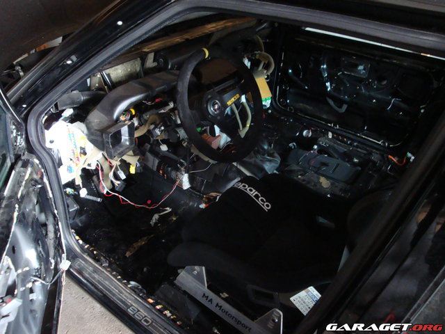

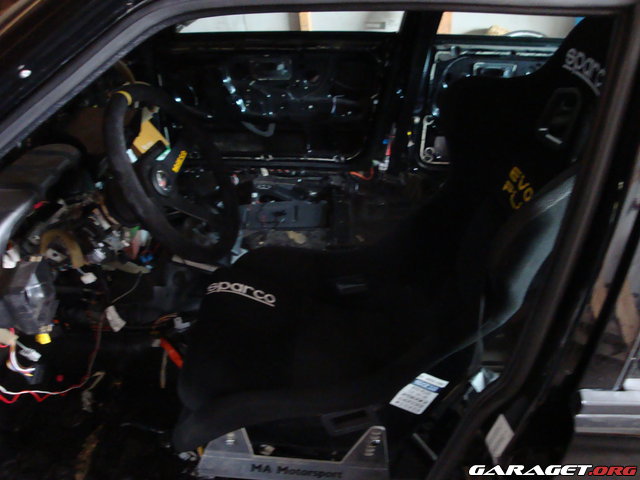

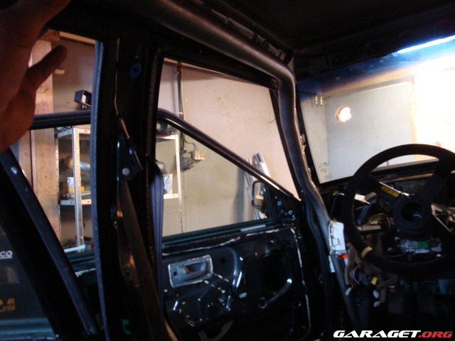

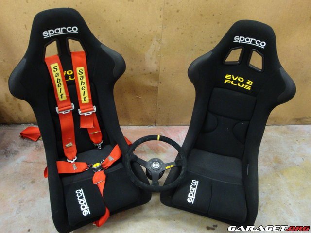

fick även hem stolar och ratt för inte så länge sedan, samt bälten och stolsunderreden
https://www1.garaget.org/gallery/images/39/38287/38287-57e77414a697617b7868806237d51cbe.jpg
https://www1.garaget.org/gallery/images/39/38287/38287-39faf88d6501b312b109d7e6274b9e91.jpg

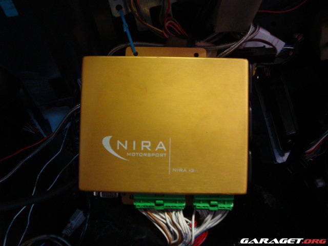

Kommer bli riktigt bra tror jag wink ursäkta röran med kablarna, håller på att dra om och fixa, buren är skickad och borde komma vilken dag som helst och brädan är iväg på flockning, bara beställa hydraulisk handbroms och massa mätare och switchar så har jag allt som ska vara invändigt smile

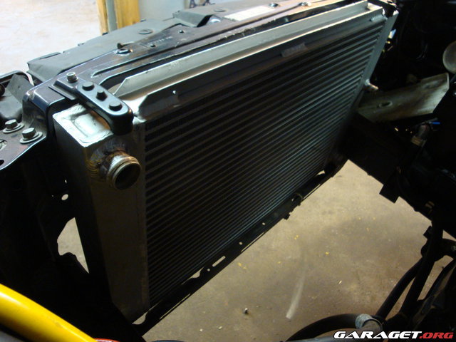

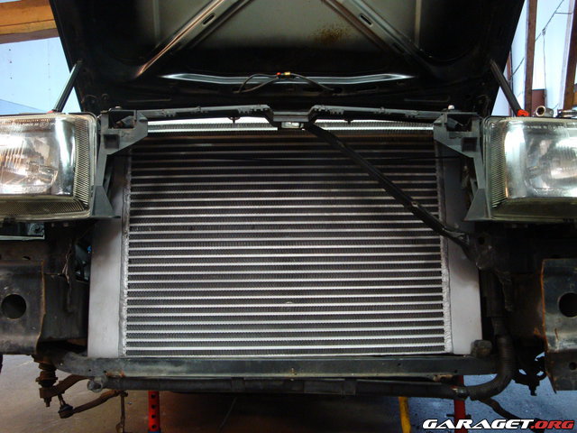

prov monterade även nya alu kylet idag, kunde inte varit en cm större, ligger ca 0,5cm från rambena på båda sidor och precis så att man får på huven sen tongue
https://www1.garaget.org/gallery/images/39/38287/38287-dbad1b5d957121d4795ccf7aa74d5d8d.jpg
de nya motorfästena verkar passa fint, testade mot ett annat block och de passade, blir stumt och gött!

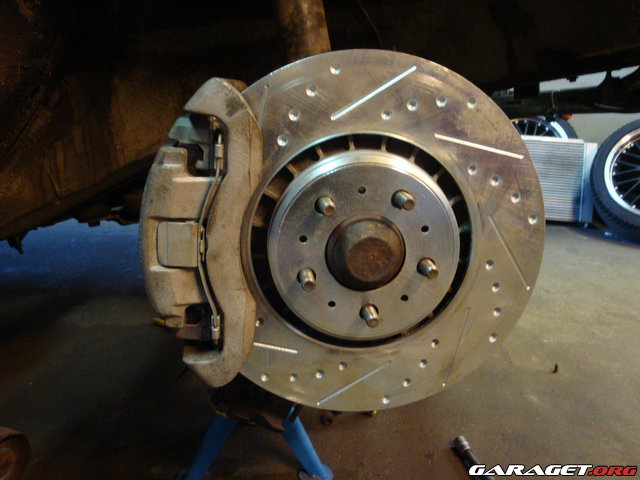

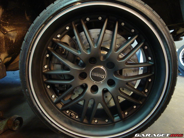

precis hemkommen från garaget, har varit och skruvat dit nav och de nya bromsarna smile
bytte även inre och yttre styrled båda sidor.
finns fortfarande lite småfix och justeringar kvar men nu sitter dom på plats iaf, ska givetvis målas och göras fina, detsamma gäller för resten av fram och bakvagn, men det kommer längre fram!
blir att gå upp i bra tid imorgon och fortsätta pilla lite med bromsarna, får se om man hinner med något annat kul. blir ev att hämta min flockade bräda om den är klar smile
https://www1.garaget.org/gallery/images/39/38287/38287-eee1c859079b8b400bd55e0d90c4542c.jpg
https://www1.garaget.org/gallery/images/39/38287/38287-9d1e2a43d43cc9265c91670f3f69c154.jpg
fyller ju upp 18" ganska okej om man jämför med orginal smile 336mm stora är skivorna btw

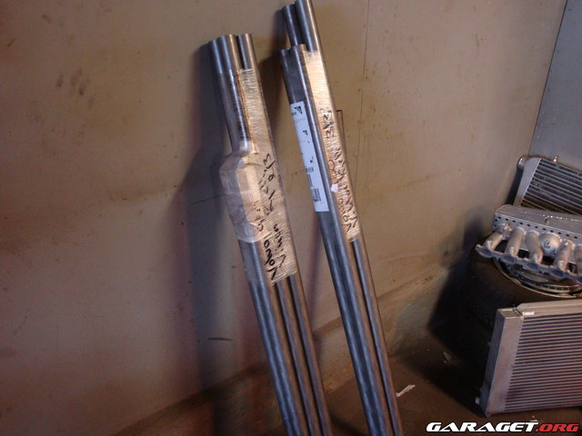

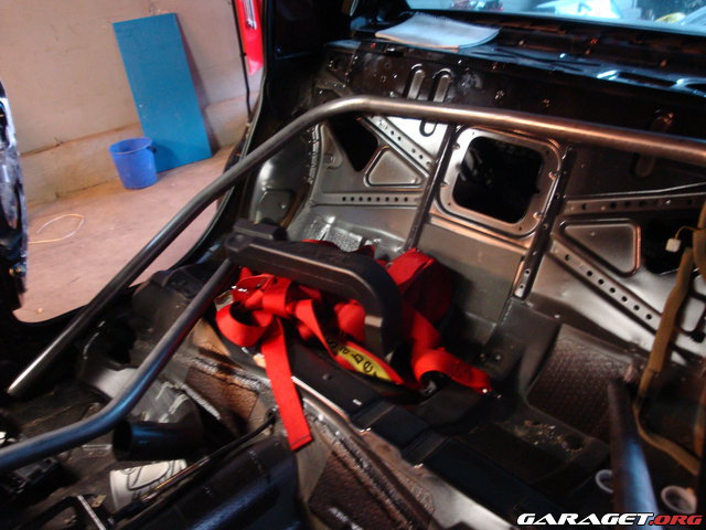

har förövrigt fått hem min bur nu, bilder kommer imorgon.
ska pilla lite smått imorgon då jag är ledig så blir en liten update då.

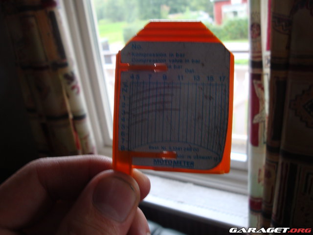

en suddig bild på hur mitt komp test såg ut när jag trodde en ventiltätning hade gått, var lite allvarligare än så wink

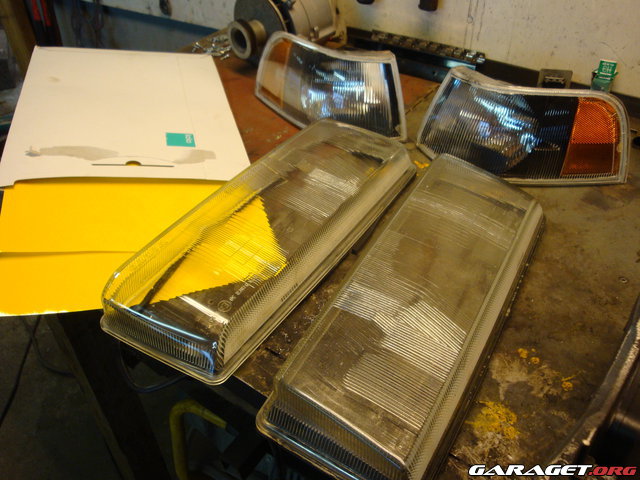

fick hem lite gultejp till lyktorna häromdagen, ska klistras på både lyktglas och blinkers
https://www1.garaget.org/gallery/images/39/38287/38287-3570f911adb3db267e0391b6e075db0d.jpg
https://www1.garaget.org/gallery/images/39/38287/38287-e491824ff54cac4e0011860877e9dc69.jpg
https://www1.garaget.org/gallery/images/39/38287/38287-b42c950ade80a62d02125e12e6f45cd4.jpg
fick hem buren för några dagar sedan med, så nu har man lite att göra fram över smile
blev ingen mega dunder update men there is more to come smile
kommer byggbilder så fort som möjligt, plus annat som händer givetvis!
stay tuned/ v
