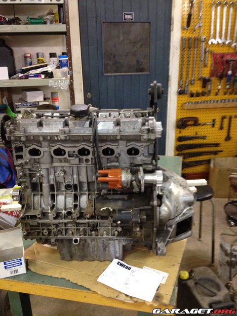

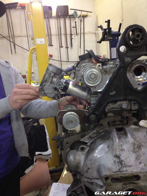

Har sedan en tid tillbaka skaffat mig ett nytt projekt utöver 740:n..
I grunden en 2.5 liters volvofemma med 20 ventiler som ska förses med fem stycken 40 mm Keihin motorcykelförgasare från kawasaki 900 ninja, (zx9-r).
Kör med en audifördelare och volvo tändmodul.
https://www1.garaget.org/gallery/images/111/110846/110846-043f9849c5c72edc1edf941500c39d54.jpg
Byggt i en 5:e förgasare i bryggan, ska dock breddas..
https://www1.garaget.org/gallery/images/111/110846/110846-f824857b5716ce8dc5cc9f8139126392.jpg

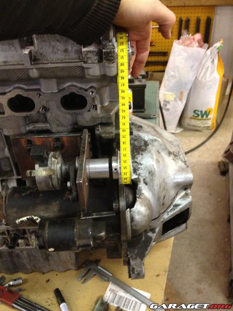

Audifördelare på sidan för att spara utrymme bakåt

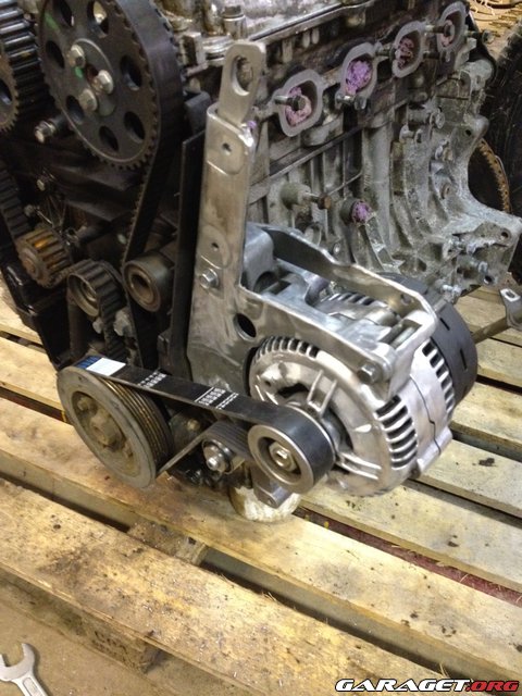

Byggt spännare till generatorn, använde en rulle från b234. Tack Jimmy wink Även kapat ur generatorfästet för att kunna bygga om termostathuset.

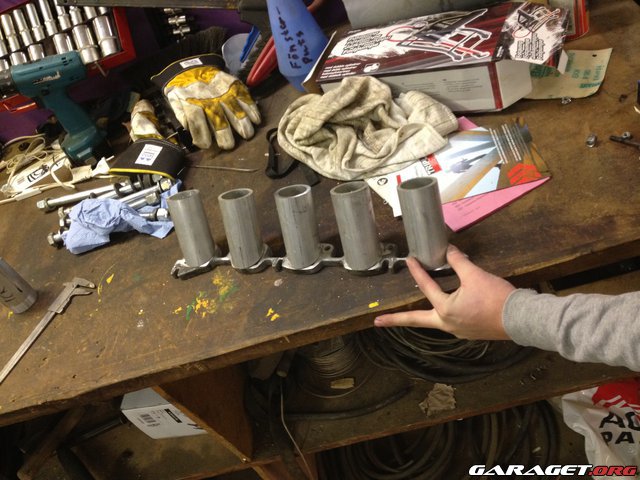

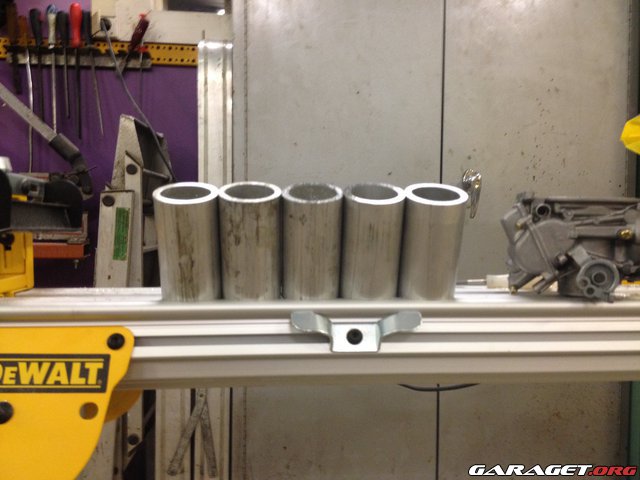

Idag har jag och JimmyLarss0n slagit våra påsar ihop och fixat lite smile
https://www1.garaget.org/gallery/images/111/110846/110846-cd1b8a72736add928c8360808d8e41e1.jpg
Kapat lite
https://www1.garaget.org/gallery/images/111/110846/110846-0f3e3021a01f0a3c0ee10f91561e41ae.jpg
Gersåg is the shiet!
https://www1.garaget.org/gallery/images/111/110846/110846-e8b7e77cd46529f935f7fd4ab041608c.jpg
Lite svets med så
https://www1.garaget.org/gallery/images/111/110846/110846-d9e987548b2cdbb17f3cc2fd7c063fb5.jpg
https://www1.garaget.org/gallery/images/111/110846/110846-b3c9ff86ebef5d8040b5b9c3cf61fd16.jpg
Nått sånt
https://www1.garaget.org/gallery/images/111/110846/110846-49894a3be6d90e9a0ba37f0fc24e02b3.jpg
Bra att ha saker

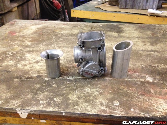

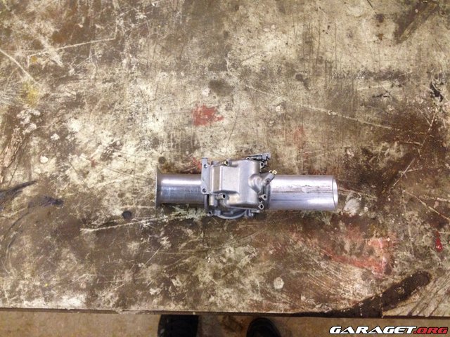

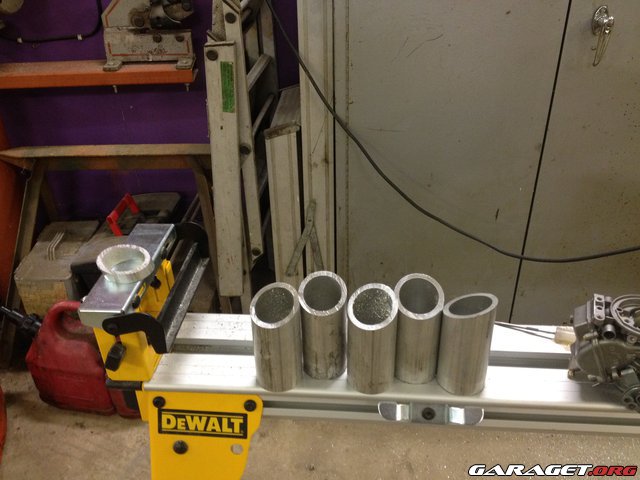

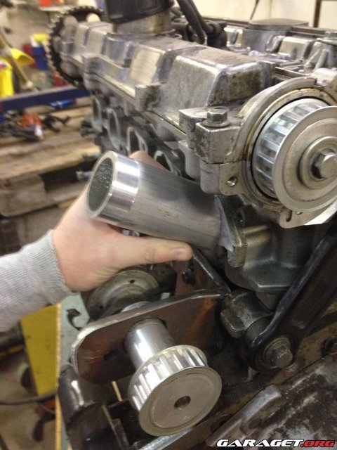

Liten update
https://www1.garaget.org/gallery/images/111/110846/110846-9c68d4520ad5a7f421d57b2d57190863.jpg

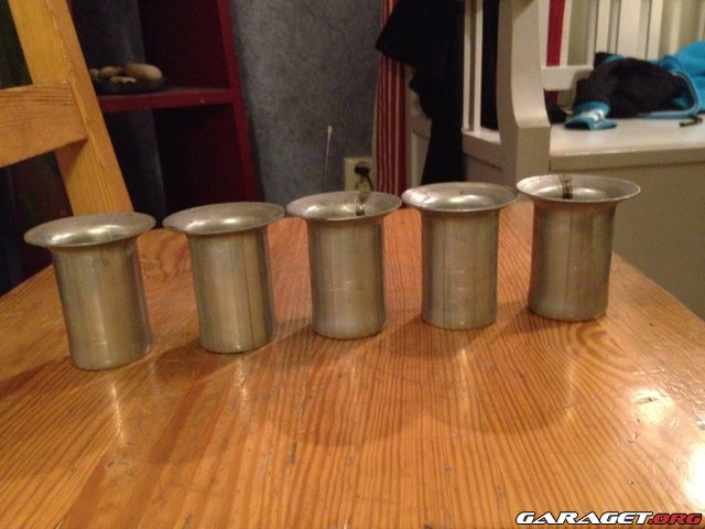

5 stycke trattar
https://www1.garaget.org/gallery/images/111/110846/110846-11f6afd4a320c3be77dc7a358c0bb9d7.jpg
Vad tror vi på för karaktär på dessa?

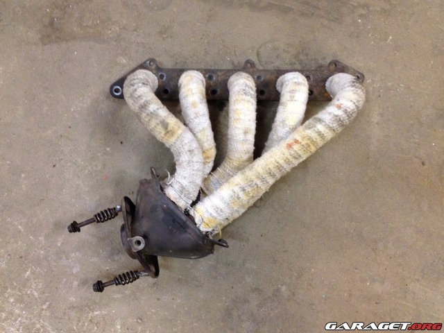

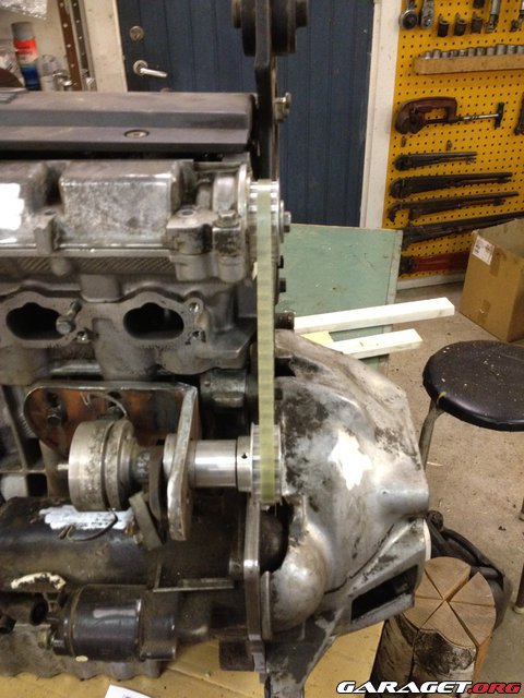

https://www1.garaget.org/gallery/images/111/110846/110846-5fb408c23957e459b27894015ca1c168.jpg
Ångrar groffffft att jag inte tog svart bandage, learning by failing..
https://www1.garaget.org/gallery/images/111/110846/110846-628ccadbbf0fc610cee2c60707e72fb1.jpg
Fått den rackarns lilla remmen med, ska böja till hållaren lite bara då den drog sej lite i svetsen..

1 277 Inlägg
25 januari 2012
du kan ju se om du kan få dom pressade till fullradietrattar, gör ytterligare lite. ser bra ut tkr det ska bli intressant med föggefemma
