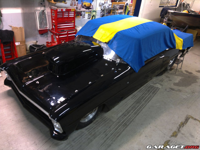

cool Ja istället för å Plåga Corvetten så slog man till i saken å skaffa sig ricktiga pinaler för
åka på strippen med varför göra ett halvdant jobb när man kan göra det seriöst  big_smile

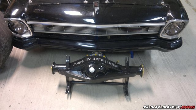

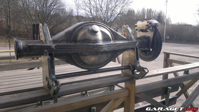

cool  En Helg hos Morbrodern Jaffu på Island Race Cars så va det en ny 9" på G.
https://www1.garaget.org/gallery/images/11/10774/10774-cfe96e9ead5504cc3155e8283c5b424d.jpg
https://www1.garaget.org/gallery/images/11/10774/10774-6b2cca05b4b276722c33cc89bd7de592.jpg
https://www1.garaget.org/gallery/images/11/10774/10774-29db282c4460821ff70c4581250bb002.jpg
https://www1.garaget.org/gallery/images/11/10774/10774-6fe9c9e827216ffd3cde33beea034b39.jpg
Nu ska det bli i alla fall säkert att man åker rakt utan några bakaxel haverier som det kunnat bli med
den förra axeln  wink

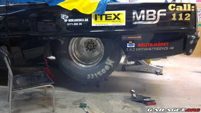

cool  Liten klick färg på den hela livar alltid upp  *L*
https://www1.garaget.org/gallery/images/11/10774/10774-c6752d1f2d7832d72e67067684615d29.jpg

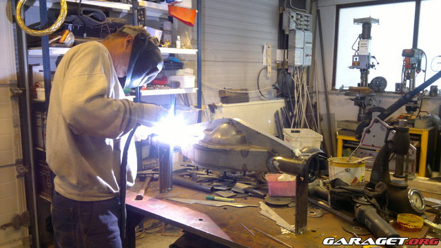

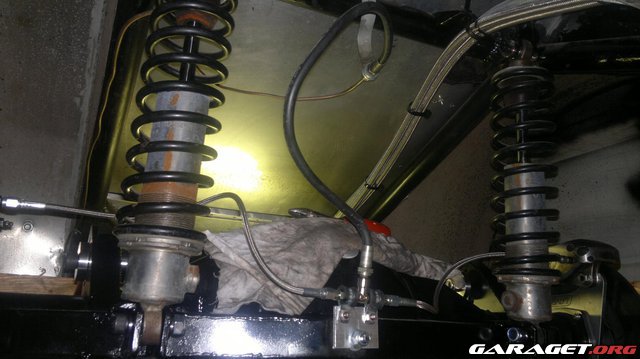

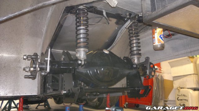

big_smile  Lite pyssel idag ... svetsa fäst öron till stötdämparna .....
https://www1.garaget.org/gallery/images/11/10774/10774-8280aa7bc67fe779b57eb07a335aba4c.jpg
https://www1.garaget.org/gallery/images/11/10774/10774-049cf1d42b5bb0b1f0389e863ca80007.jpg
Sen skall det sorteras i det elektriska,fixa vajen till skärmen,byta bälten,plus div små saker till .....
Sen ska dom riktiga drivaxlarna monteras å klumpen i slutet av månaden samt nya 4link stag.

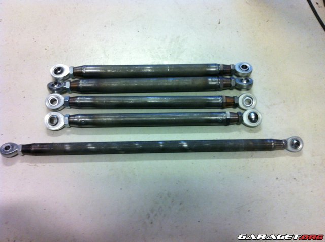

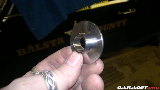

Lite special prylar så dom nya stagen passar i 4 linken som sitter i shassit.
https://www1.garaget.org/gallery/images/11/10774/10774-f7be938f55a7a4c978566634e1ee3912.jpg
https://www1.garaget.org/gallery/images/11/10774/10774-776624c27f10a6b672c3f90bbbbe6c6b.jpg

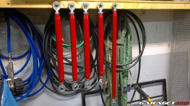

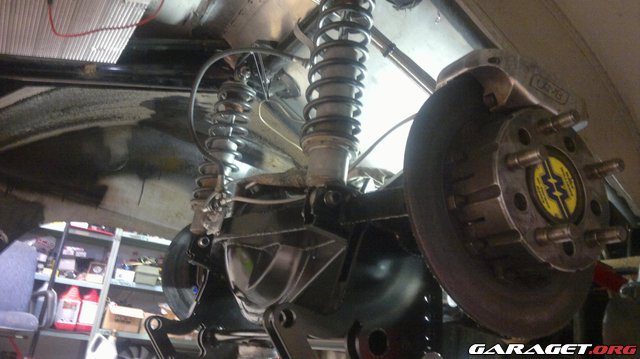

cool  Nya 4Link stagen på plats imorn så drar vi broms slangar å luftar brommsarna .......
V,20-21 så kommer nya Axlarna å Diff Klumpen.
https://www1.garaget.org/gallery/images/11/10774/10774-976ec03b1f226e7e4f28ea6dc234fae1.jpg
Bak axeln framflyttad ca;3-4cm med dom nya stagen *L*

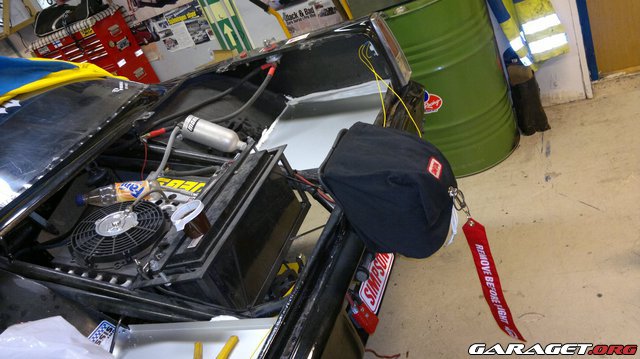

cool  Lite fix i dag innan man korkade upp för kvällern  ;-)
https://www1.garaget.org/gallery/images/11/10774/10774-fc0144a6906bae377759b3430c473a25.jpg
https://www1.garaget.org/gallery/images/11/10774/10774-5774b687b1b7bce78a16fa22e2f22785.jpg
https://www1.garaget.org/gallery/images/11/10774/10774-99b8bb24a0fbd88e96ab78cbfa04b4ad.jpg

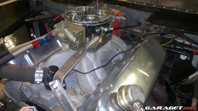

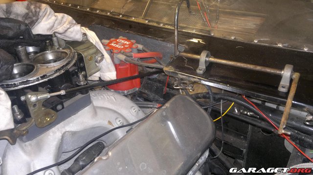

big_smile  Lite uppstädning av div konstigheter från förra ägaren så som gas länkage å kablar m,m.

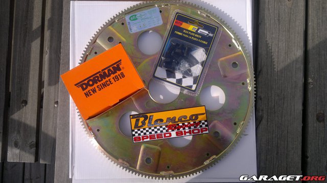

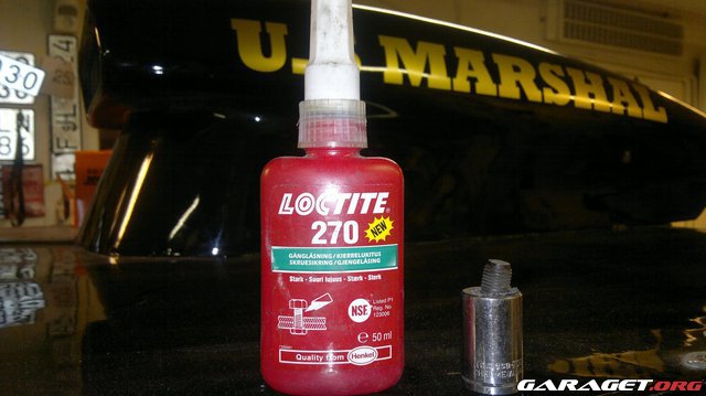

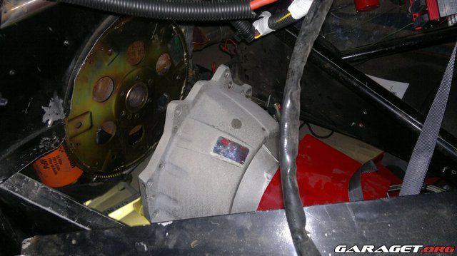

hmm  Mindre kuligheter man upptäckte som tur i garaget att flex plattan endast satt fast i 3 bultar
som typ va finger dragna den där förra ägaren vilken klåpare eller hans meck eller vad som före gått ....
https://www1.garaget.org/gallery/images/11/10774/10774-f3fc084641acb8fdb96d9670b0c46452.jpg
Så i dag fick man nya grejjer å fan va det drälldes med locktight  ;-)
https://www1.garaget.org/gallery/images/11/10774/10774-5ec73cbc41c7e647a47a46c622feb04b.jpg
Nu fan ska det sitta fast  cool
https://www1.garaget.org/gallery/images/11/10774/10774-6c24eb6c5a399ede2e5ef6370f293889.jpg
big_smile  Så nu ska skitet ihop igen tongue
https://www1.garaget.org/gallery/images/11/10774/10774-c895b9e2a77375f56880907748ad8d10.jpg

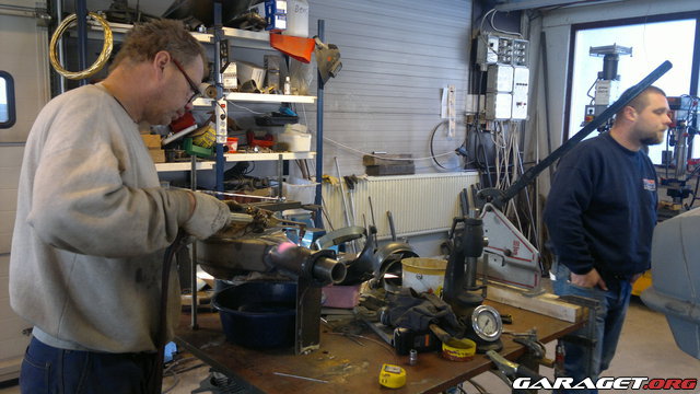

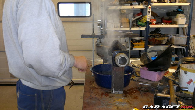

big_smile  Hugger i å hjälper morbroder med att svetsa lite på bak rampen till hans rtace trailer då han
presis gjort laser OP på Ögonen å ej får belasta sig ....
https://www1.garaget.org/gallery/images/11/10774/10774-331a1ec61562e3cb14a07a016d2ea70a.jpg
https://www1.garaget.org/gallery/images/11/10774/10774-d68b35c57c4889bf30900569012c9f2b.jpg

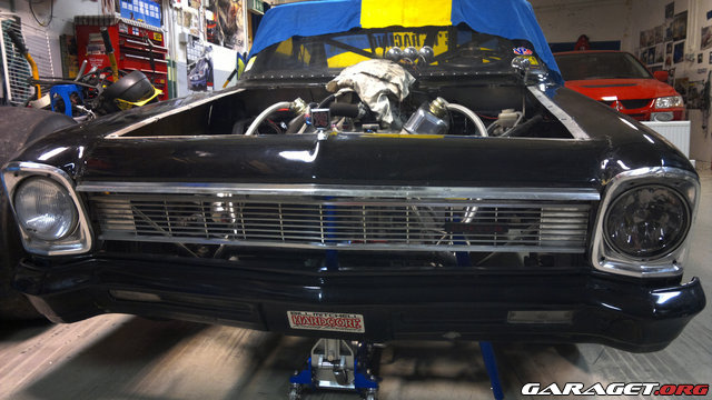

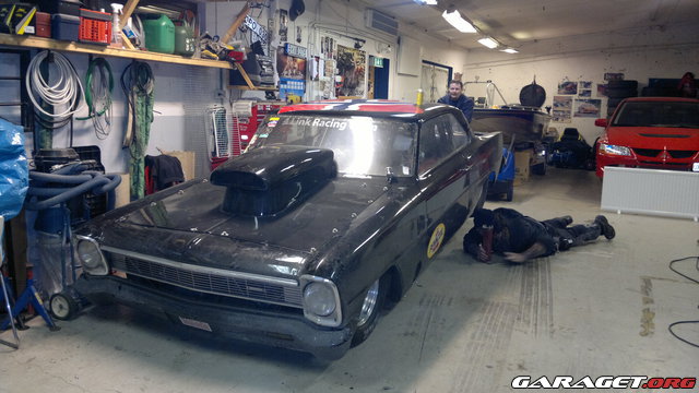

cool  Nu imorrn blir det tooook meck nu ska den ner på marken igen  efter alla korrigeringar
av fel från den förra ägaren gjort å försökt mörka.
