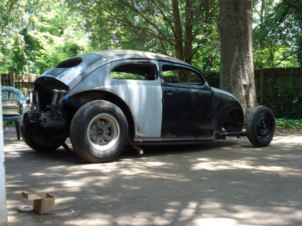

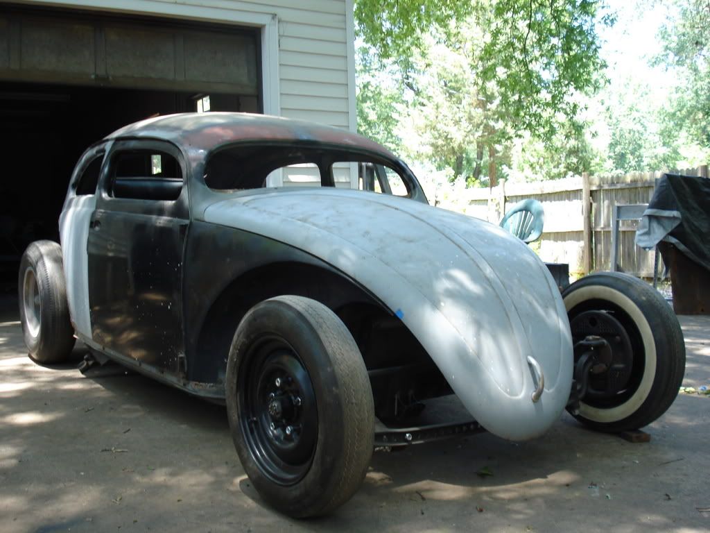

Och till sist ett par små inspriationsbilder till dig:
http://i592.photobucket.com/albums/tt4/customcory/114.jpg
http://i592.photobucket.com/albums/tt4/customcory/109.jpg
(En jänkare som ligger bakom detta mycket proffsiga bygge som pågår just nu)
