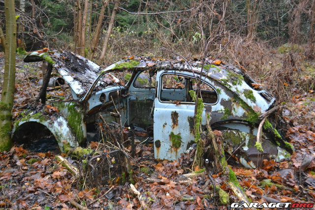

https://www1.garaget.org/gallery/images/186/185991/185991-27e29977bb8158692769afbe61cef192.jpg
Jag hittade faktiskt en gammal oval i skogen! Ser ju nästan ut att kunna rulla? wink
sorgligt att se sad
sorgligt att se sad
Faktiskt, det finns så många fina bilar som bara ligger gömda i skogarna. Det är ju dock bättre än att skrota dom!
Skulle vara en underbar syn att se bilar som denna rulla åter igen! sad
sorgligt att se sad
jag räddar en sådan nu typ smile

Brohmee skrev:
smet skrev:
Brohmee skrev:
sorgligt att se sad
Det måste ta lång tid! Är det en oval/split eller vad är det för fin bil? big_smile
