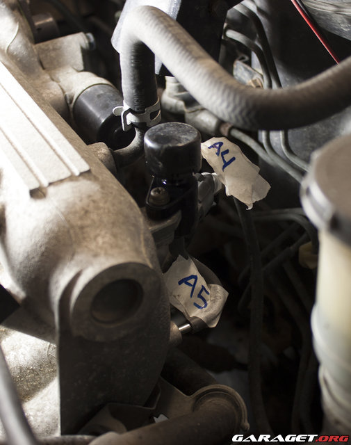

Vi hann som sagt aldrig lyfta i motorn i Candybar men vi hann börja förbereda och koppla ur motorn från den gråa Civicen (som jag i fortsättningen kommer referera till som "donatorbilen")
https://www1.garaget.org/gallery/images/124/123782/123782-4652a68417d51079072934de92a1d3fe.jpg
Jag märkte upp alla kablar och slangar. Och kollade videos på youtube om hur man skulle gå till väga och vad man skulle tänka på. Den där svarta grejen på bilden är tydlige en jätteviktig sensor som är dyr! Och den har jag lyckats att inte tappa bort på dem här två åren!

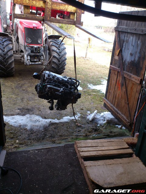

Daemonette har lyckats få ut den gamla motorn ur bilen.
https://www1.garaget.org/gallery/images/124/123782/123782-c7ee4a39d352d38fe9c5833e922b3f5d.jpg
Den ser ju fräschare ut, men man ska inte döma trädet efter barken!
https://www1.garaget.org/gallery/images/124/123782/123782-5f5e4dabb54fcb8a285440f7383de471.jpg

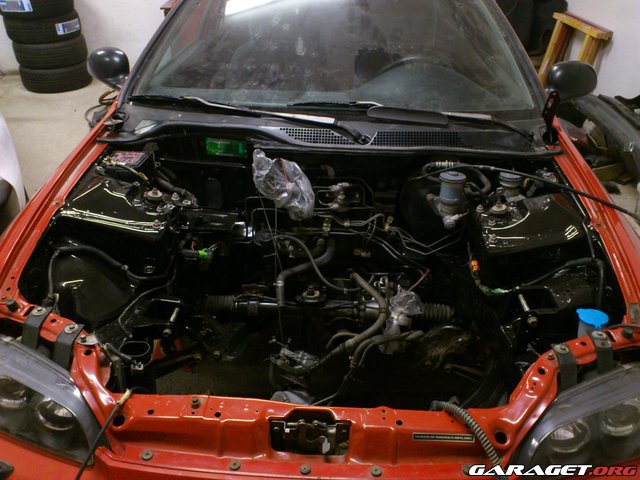

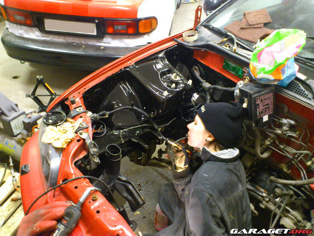

En sak som alltid störde mig på den förra bilen var att det inte såg bra ut i motorrummet eftersom vi inte kom åt att måla överallt. Så nu, den här gången gör vi det rätt från början! big_smile
https://www1.garaget.org/gallery/images/124/123782/123782-826e953b052f2bb4a4f3a6b34ea4dfb1.jpg
Det blir så fint! :-D

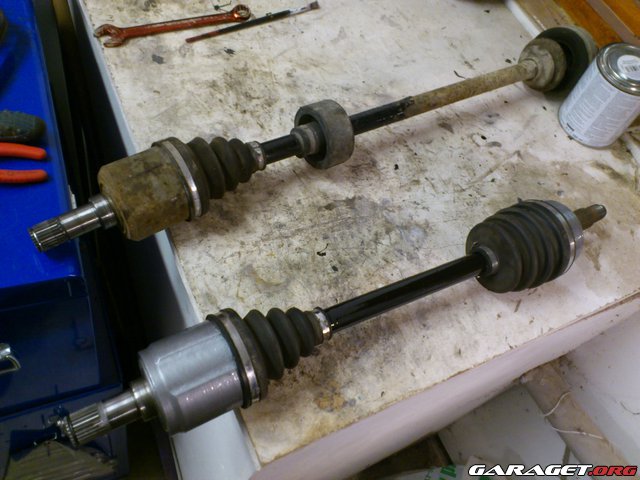

https://www1.garaget.org/gallery/images/124/123782/123782-8f638bc57cce73ec73b8fcb8cbf9f542.jpg
Det har blivit lite mera målning, drivknutarna fick lite. Jag tror ni kan gissa vilken som inte är målad tongue

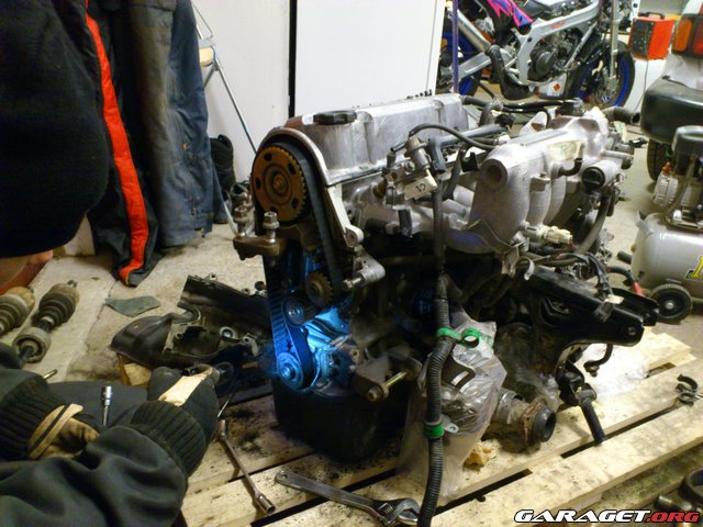

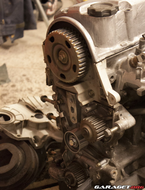

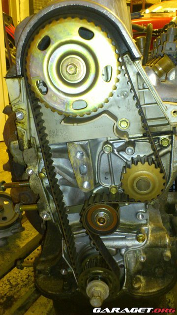

Sen var det dags att byta kamremmen, lika bra när man ändå har hela motorn ute. Det här är är ett stort steg för mig eftersom det här är en interference motor så blir det fel...så vet ni att det är ju inte alls bra. Så jag kollade med både verkstadshandboken, dem medföljande instruktionerna och en mekaniker för att det verkligen ska stämma. Här på bilden är den nollad som det kallas.
https://www1.garaget.org/gallery/images/124/123782/123782-c732b856d96286976ceb40b701198a04.jpg
Borta!
https://www1.garaget.org/gallery/images/124/123782/123782-56445ac75e73854bc062d6b787889f5a.jpg
Vi bytte vattenpumpen, lika bra det med smile
https://www1.garaget.org/gallery/images/124/123782/123782-0f738f2f9f91b7ec8945f0b79bc3a25e.jpg
Och satte den nya remmen på plats, allting verkar stämma. big_smile
