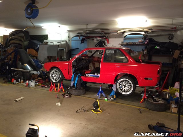

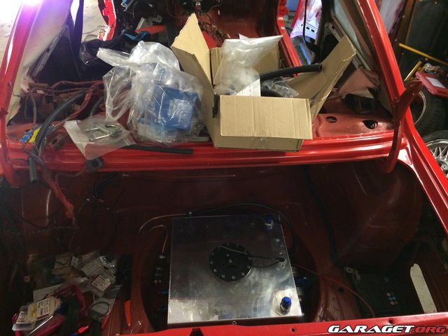

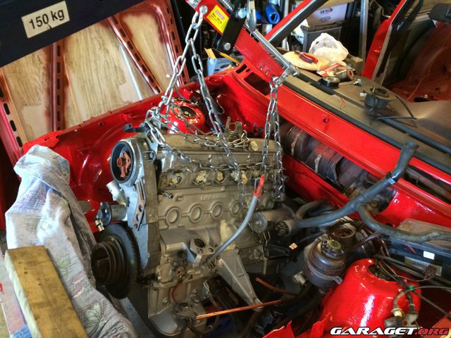

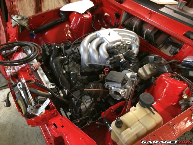

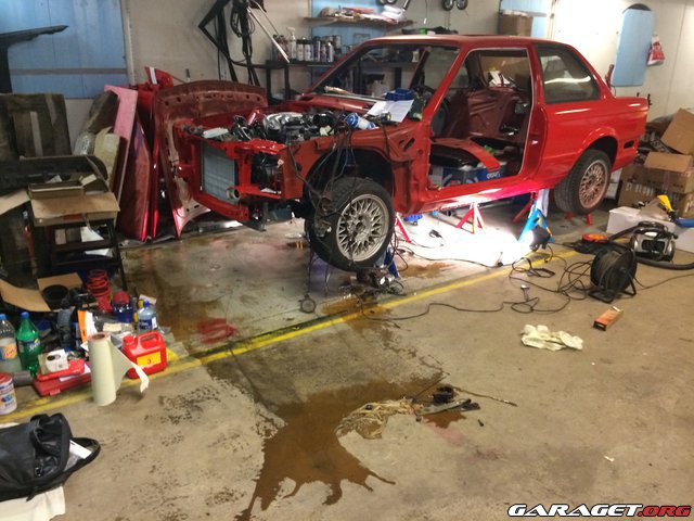

Nu är motorn i!
https://www1.garaget.org/gallery/images/143/142774/142774-a7ace34d7360dc1d2788ca9f2dbe8269.jpg

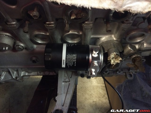

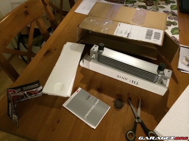

Oljekyl från ebay/tyskland. Den skulle komma med adaptrar och slangar... gjorde den det? Nej. Försöker få kontakt med säljaren... Och den var något mindre än vad jag trodde, men men. Det går att byta senare i värsta fall!

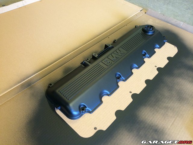

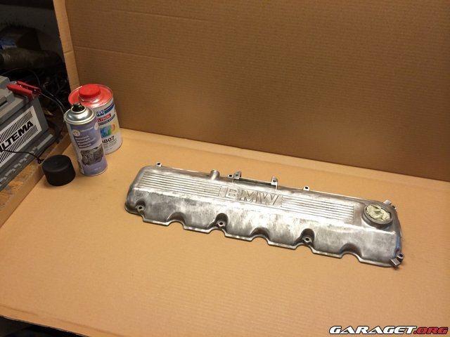

Biltema motorlack, art nr 367409.

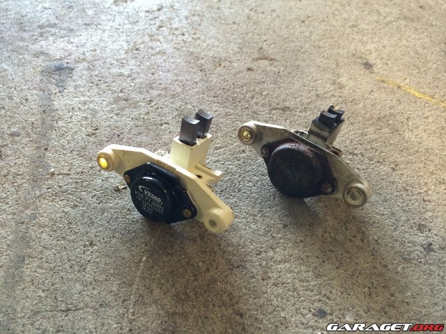

Ny regulator + kol.

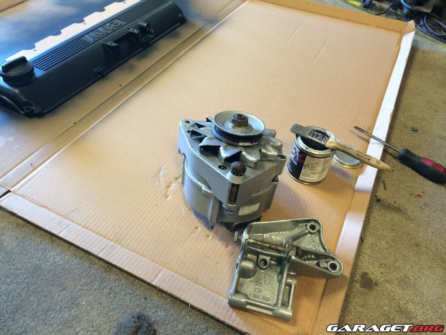

https://www1.garaget.org/gallery/images/143/142774/142774-0e638d3a0f62e3e50c3287534bd6d327.jpg
Generator målad.

Biltema's "adapter för oljegivare", art nr 322005.
Passade perfekt, tydligen kör BMW med tumgänga!?

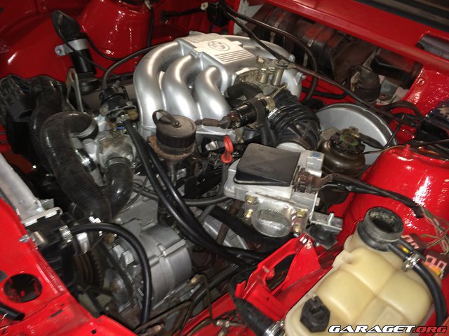

Började klura lite på en adapter för sportinsug.
https://www1.garaget.org/gallery/images/143/142774/142774-a9a5a0e1098c9736ee7356a9925e3c9f.jpg
Blir något sånt här. Inte helt klart än, måste snygga till svetsarna lite och rostskydda.

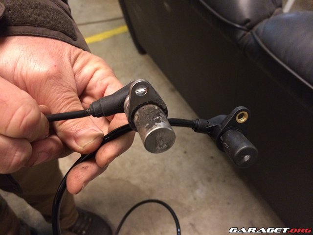

Har beställt en ny givare till växellådan, för att känna av när back-växeln är i. Den trillande nästan ur av sig själv.

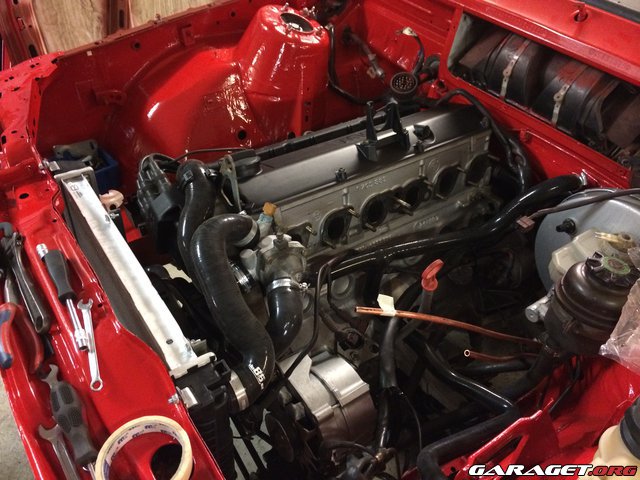

https://www1.garaget.org/gallery/images/143/142774/142774-9cff6b687759b0f834c92b0a4c272b95.jpg
Så ser det ut!
https://www1.garaget.org/gallery/images/143/142774/142774-949844140010669c381a148ebb12ef68.jpg

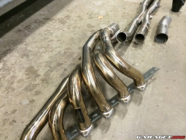

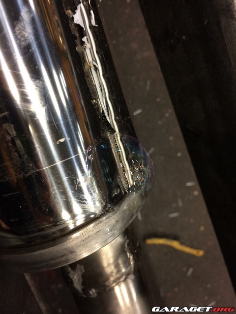

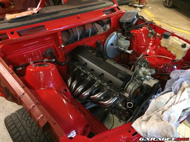

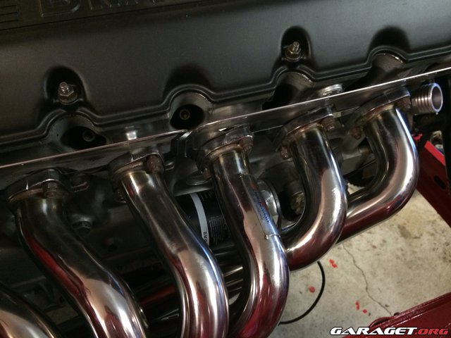

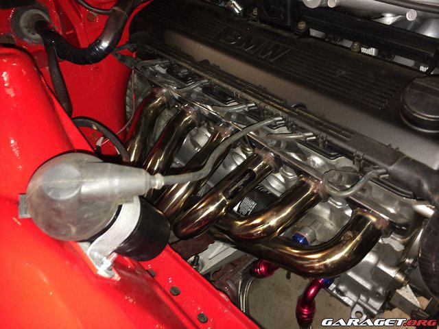

Schmiedmann rostfritt extraktorgrenrör. En varning om detta dock, just nu har jag ett ärende öppet med deras support, då det tar i både torpedväggen och växellådsbalken...

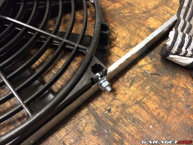

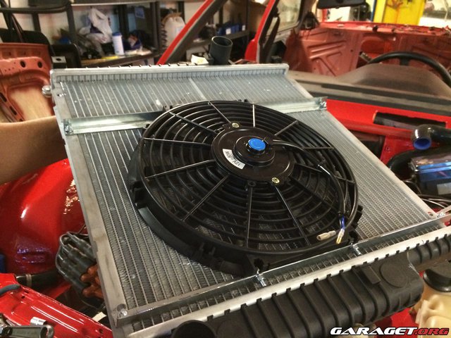

Tillverkar fäste för Biltema 12" el-fläkt.
https://www1.garaget.org/gallery/images/143/142774/142774-9de21742a4800b23ec2dd3f9624944d0.jpg
https://www1.garaget.org/gallery/images/143/142774/142774-b45ff72b289b34786b9fac3ac8755344.jpg
https://www1.garaget.org/gallery/images/143/142774/142774-61b8f9c1c3921d8c4d3f16e791ae8c85.jpg

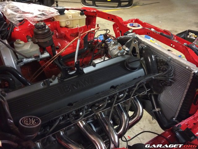

Även egna fästen för kylaren är tillverkade. Den står på universal-gummibussningar nertill.

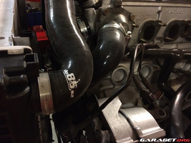

Här är även silikonslangar på plats för kylsystemet. Från www.do88.se. (Som faktiskt finns i nykvarn!)

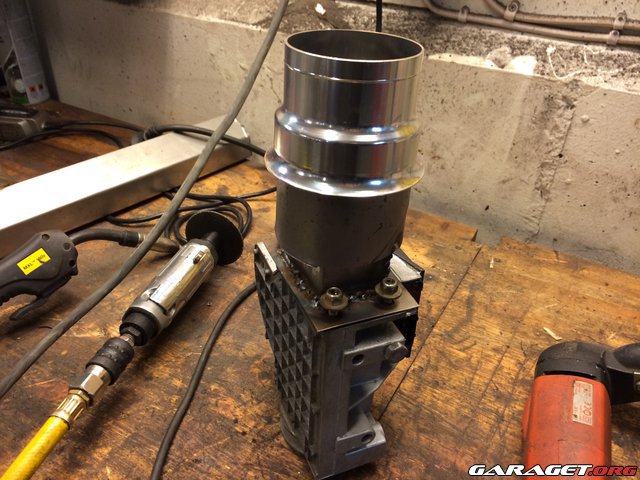

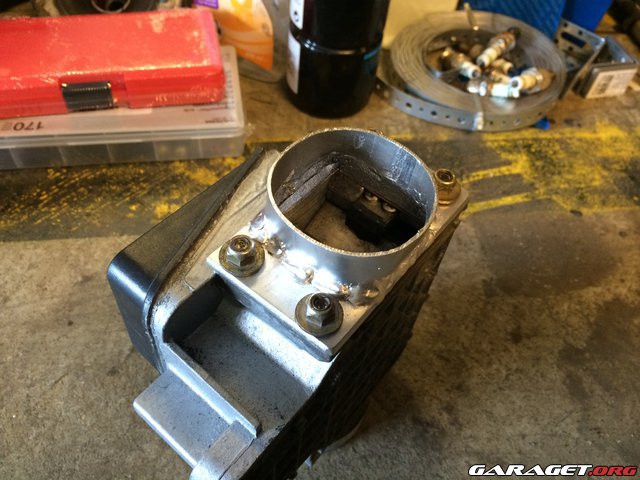

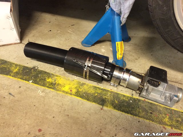

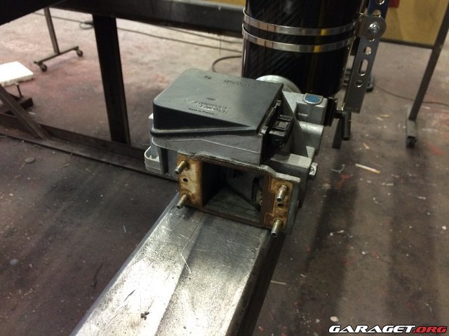

Tillverkar en adapter för LMM, för sportluftfilter.
https://www1.garaget.org/gallery/images/143/142774/142774-8a7fefe2395dbbf4b8b2167742ae95c8.jpg
En bit järn.
https://www1.garaget.org/gallery/images/143/142774/142774-79584ba74a852bbb746815f4b83d9552.jpg
+ en bit 2,5" avgasrör.

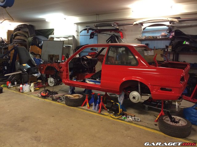

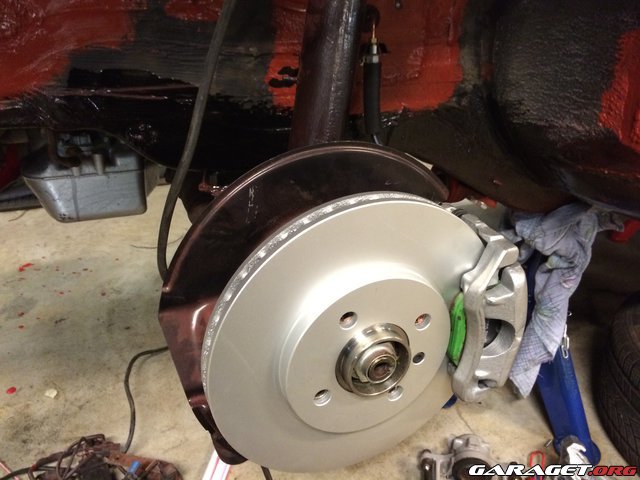

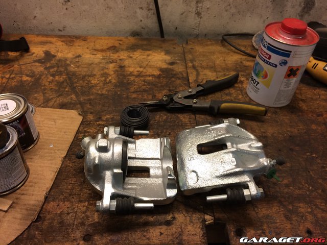

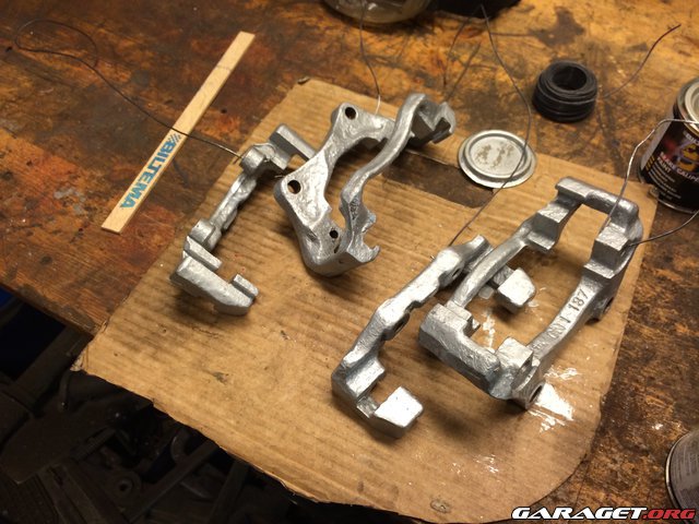

Helt nya bromsok både fram och bak, men målade dom med två lager färg, bara för att.

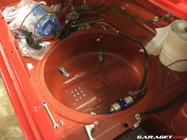

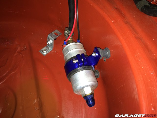

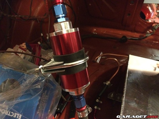

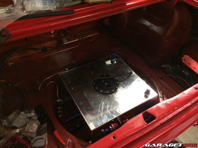

Bränslefilter till vänster, och Biltema 044-kopia till höger!
I mitten ser man kabeln för nivågivaren komma upp.
https://www1.garaget.org/gallery/images/143/142774/142774-750270344cbbaea1a0d9ae14add73134.jpg

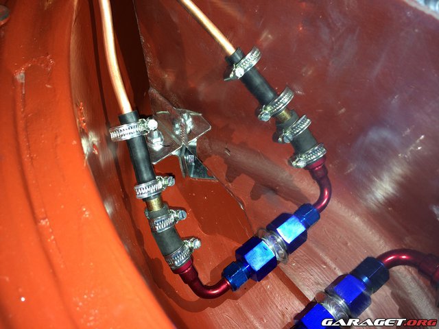

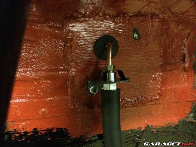

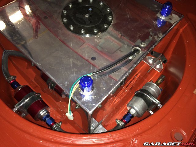

AN10 på tanken. Den vänstra är retur, högra är matning till filter och sedan pump.
https://www1.garaget.org/gallery/images/143/142774/142774-3127633949a4d6a046065b900f63d428.jpg

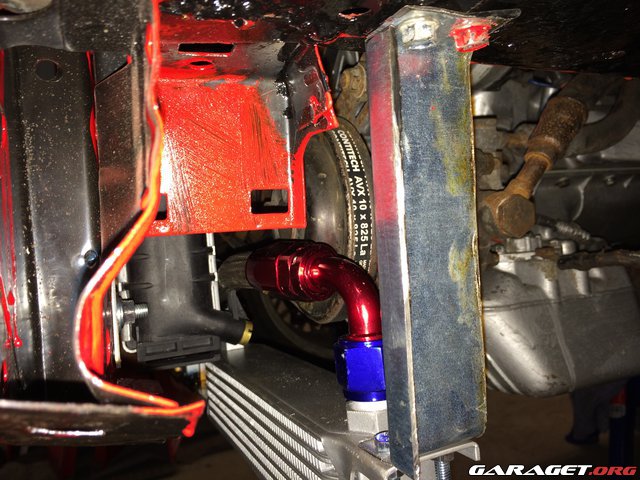

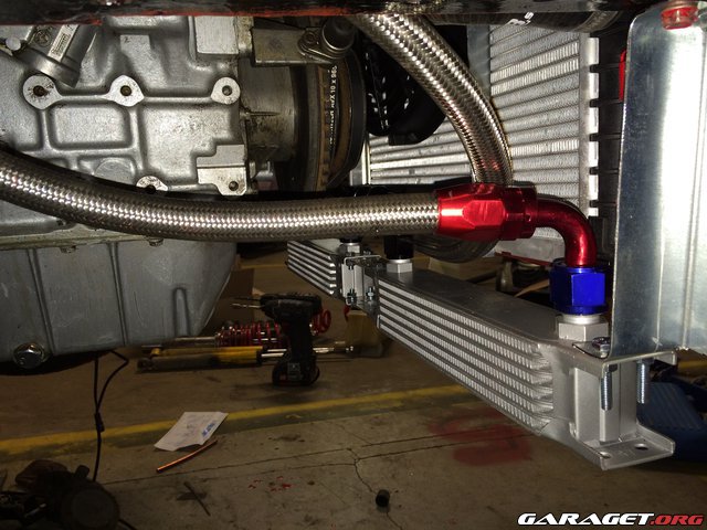

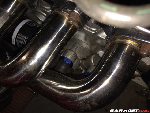

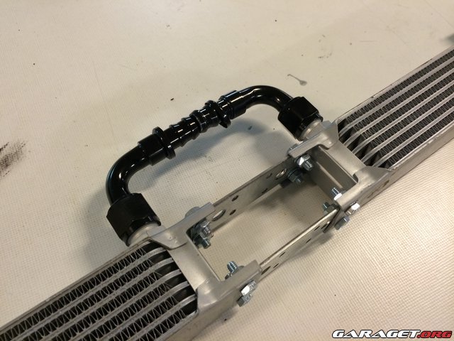

Adaptrar för M22x1,5 till AN10. För oljekyl.
https://www1.garaget.org/gallery/images/143/142774/142774-f2ebecf3fd70c859c5879d2651e7600d.jpg

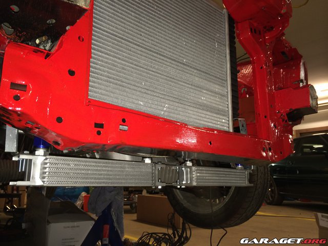

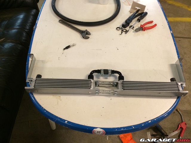

En lite påhittig lösning för oljekylare! Ville ej ha original. Tycker att detta är häftigare!
https://www1.garaget.org/gallery/images/143/142774/142774-0b29edf8614a4387043be7fe8912d847.jpg
https://www1.garaget.org/gallery/images/143/142774/142774-75c0bd7dd8ae8ea9cd5a02aad376da75.jpg
Monterat! Lägsta höjd är samma som oljetråget, som är ganska lågt...
https://www1.garaget.org/gallery/images/143/142774/142774-43e8b1a9dcc9425eb4bc75262659444b.jpg
AN10 90-gradersvinklar.
https://www1.garaget.org/gallery/images/143/142774/142774-c4b3685ac8da9b6e40d7589db6b5dde4.jpg
https://www1.garaget.org/gallery/images/143/142774/142774-01a539e9cbf402b128b854559997d40f.jpg

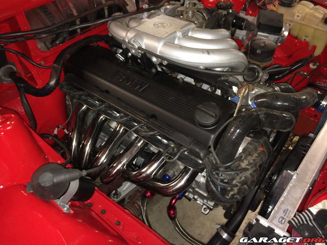

Startklar!
https://www1.garaget.org/gallery/images/143/142774/142774-0a083ff5baaf059374ca83c92ef2848a.jpg

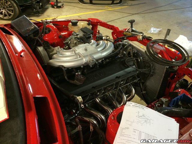

Grenrören lätt inkörda! Ca 10 min.

Har som sagt ett ärende öppet med Schmiedmann angående den halvbra passformen på grenröret...

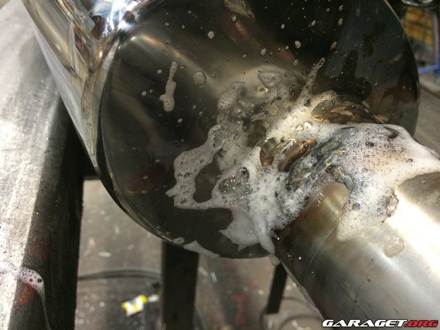

Hade tänkt att försöka lösa problemen med grenröret... Schmiedmann ville att jag skulle skicka tillbaka det för undersökning, eller 20% av priset tillbaka ~500kr. Jag valde att ta 20% tillbaka och försöka fixa till det själv.
Idén är att kapa litegrann i det och sedan svetsa ihop igen.
Att värma och böja rostfritt är inte superenkelt tydligen.

- Relä till bränslepump med brytare (044-kopian drar mer än original...)
- Ändra upphängingen till bränslepumpen - ljudet fortplantar sig genom karossen när den går

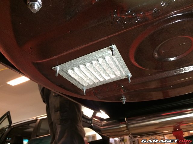

- Ventilation under fuel cell'en, utifall att bensinångor lägger sig där under.

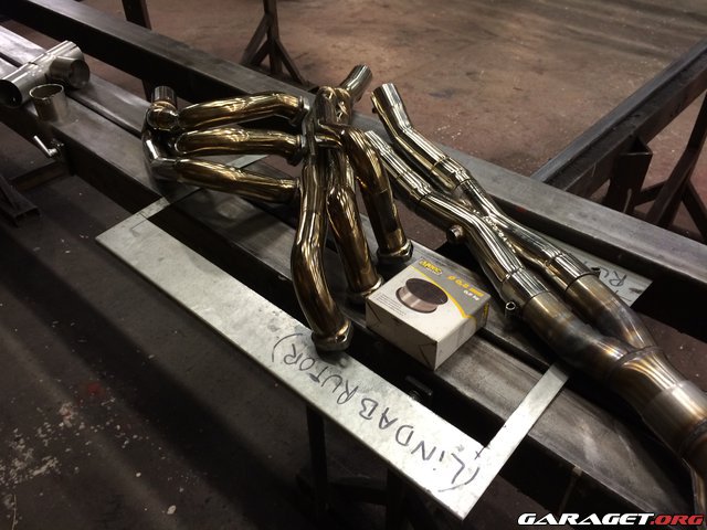

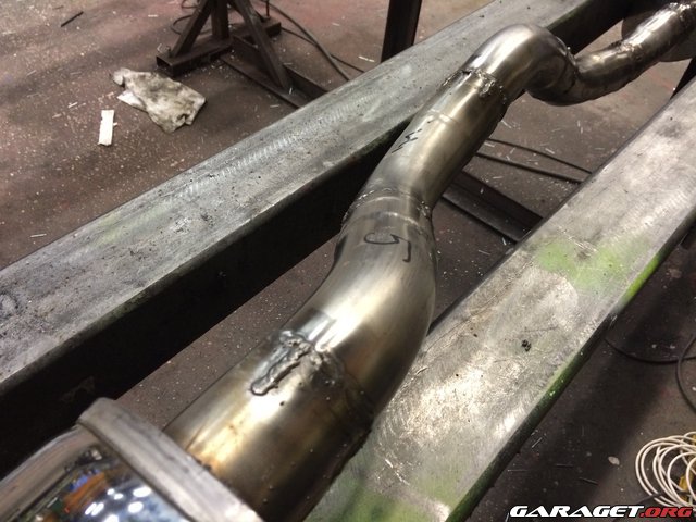

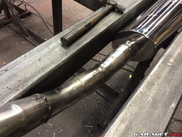

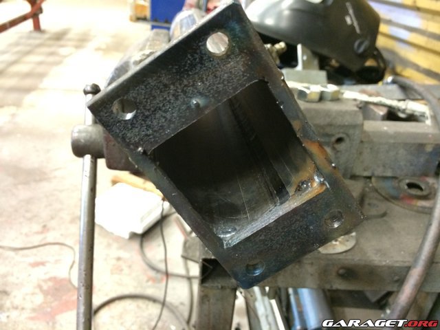

Efter att ha modifierat grenröret från Schmiedmann så passar det!
Såhär såg det ut provmonterat, det som återstår är att fixa upphängning. Provstartat och klart.
Hade ganska mycket luft i kylsystemet också, sen första uppstarten...
https://www1.garaget.org/gallery/images/143/142774/142774-2e7c44cd91f74a030f360c444309b4d5.jpg
[video]http://www.garaget.org/video/147652[/video]
Här kan ni se mig svetsa, i slow-motion! cool
https://www1.garaget.org/gallery/images/143/142774/142774-b16c31df52649f0cbb8a77513d350f33.jpg
Färdigsvetsat
https://www1.garaget.org/gallery/images/143/142774/142774-4b6f29986027dc06ba267484ff2f915b.jpg

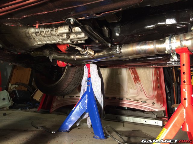

X-pipe (inkluderat med grenröret) med lambdasond.
https://www1.garaget.org/gallery/images/143/142774/142774-6bd9ae144ded492a26afd9d47acb525d.jpg

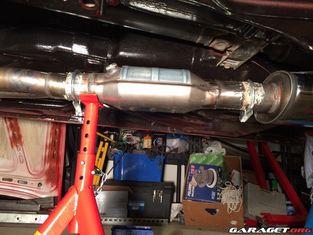

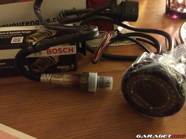

Katalysator (här ska jag montera bredbandslambdasonden)
https://www1.garaget.org/gallery/images/143/142774/142774-f47a290ec48ed7014495acfb49261046.jpg

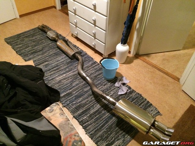

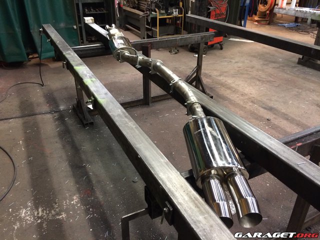

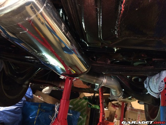

Mittersta ljuddämparen, Simons "BIG 63 RF". 2,5" in och ut. Oval 115/185mm, L=420mm
https://www1.garaget.org/gallery/images/143/142774/142774-f3d96427270700c20740eb4c3c2fd24e.jpg

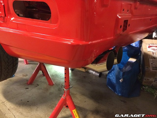

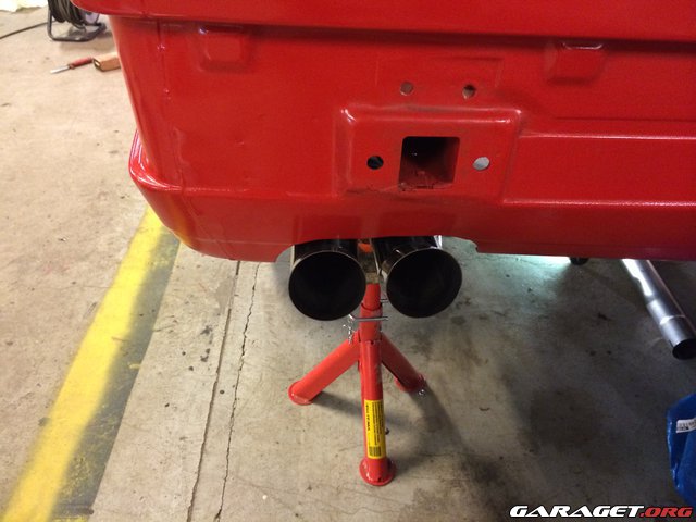

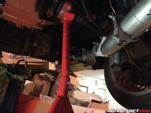

Under drivaxeln till slutdämparen.
https://www1.garaget.org/gallery/images/143/142774/142774-9397ff40bf271878cc0aa95406597508.jpg
...med de enorma utblåsen roll
https://www1.garaget.org/gallery/images/143/142774/142774-898d0c4c9b1bdd7d867163149746a75b.jpg

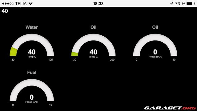

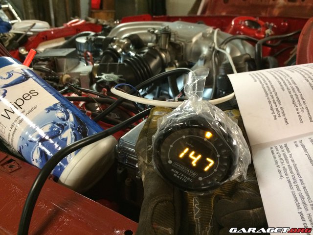

Motorövervakning
https://www1.garaget.org/gallery/images/143/142774/142774-4abe7cea39db4a383703d282989be783.jpg

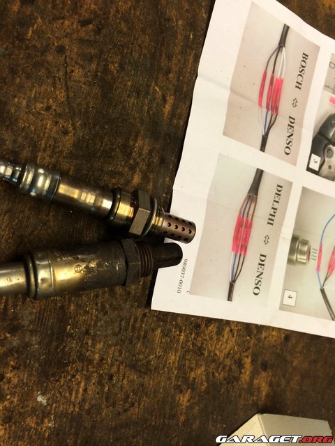

Beställde en Innovate bredbandslambda, Bosch 4.9, från MrTuning.se. Osäker på om jag kan rekommendera dem - OK pris - men de utlovar att skicka ordrarna samma dag om ordern läggs kl 12:00. Min order var betald och klar kl 11:56 på en onsdag. Dagen efter kl 14-något så hörde de av sig och sa att en av de två produkterna jag beställt inte var i lager (trots att hemsidan sa det). Bytte då färg på denna.
Sen skickades min order på fredagen, och jag fick den på måndag... tycker att det var rätt dåligt.
https://www1.garaget.org/gallery/images/143/142774/142774-edc9993e6debc549c49daeea2a1546a8.jpg
Innovate MTX-L
https://www1.garaget.org/gallery/images/143/142774/142774-36f1999b8f46b8a3288dc2a82645b306.jpg

Har även köpt följande på Biltema:
http://i.imgur.com/F2WB3MA.jpg
2st oljetryckssensor, art.nr 32263 á 99kr. Ska använda en för oljetryck, och en för bränsletryck. 1/8" NPT.
http://i.imgur.com/8XKNvcr.jpg
1st oljetemperatursensor, art.nr 32262 á 49kr. 1/8" NPT.
...och lite smågrejer så som signalhorn (det måste man ju ha!), kabelstrumpa, säkringshållare (till bränslepump och så).

Den misständer när man drar på, så jag misstänker att det är en kass lambdasond och eller vevaxelgivare.
Jag vet också att det är dålig jord, då det blixtrade till från generatorn - och det skulle kunna vara något med tändsystemet, kanske dåliga kablar?
/Stefan

Efter inlägget ovan så har jag plockat ner avgassystemet från katalysatorn och bakåt, det blir till att svetsa ihop det istället smile
Idag, lördag:

https://www1.garaget.org/gallery/images/143/142774/142774-41524ba4ed406cabc1699e8091408a12.jpg
Gamla vs nya vevaxelsensorn.
Gamla = 495 Ohm
Nya = 861 Ohm

https://www1.garaget.org/gallery/images/143/142774/142774-676353b3e1620d425319830331143949.jpg
Innovate MTX-L testas!
[video]http://www.garaget.org/video/147673[/video]

Avgassystemet svetsades för någon helg sedan.
https://www1.garaget.org/gallery/images/143/142774/142774-5dff125b39ba8fd9fd2d2ec4510a31e3.jpg
Före, klammor.
https://www1.garaget.org/gallery/images/143/142774/142774-b7238d48d0d08f2c63bd0c170dd6f2f1.jpg
Bitarna är numrerade, så att allt sitter rätt! (med pilar som indikerar vart bitarna möts)
Ganska smidigt att göra såhär dock, att sätta ihop allt med klammor, och sedan ta lös och svetsa.
https://www1.garaget.org/gallery/images/143/142774/142774-94a93c70a4a0ffe6f860cd5595a11ffb.jpg
https://www1.garaget.org/gallery/images/143/142774/142774-41c7d50a3a12f6d46bd271f8f086d26f.jpg

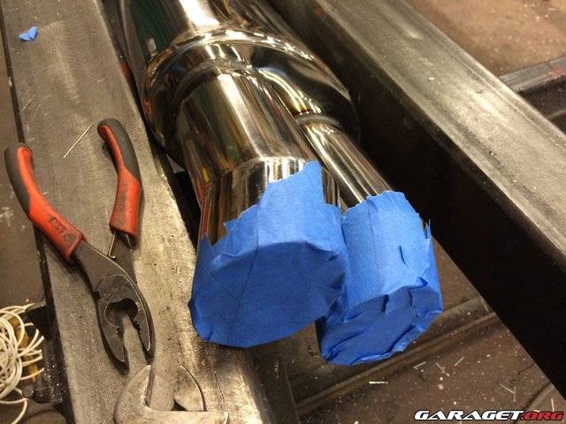

När första omgången svetsande var klart, så tejpade vi över utblåsen och duttade på vatten med diskmedel i fogarna, och blåste sedan in luft för att upptäcka eventuella läckor.
https://www1.garaget.org/gallery/images/143/142774/142774-8d1e18d4d3491460b111d9832b734585.jpg
Vi hittade ett par, och mot slutet dök denna upp! På sista ljuddämparen. Men det är inget värt att åtgärda, och då var trycket med luft rätt högt.
https://www1.garaget.org/gallery/images/143/142774/142774-ae6dfba67db72cc507c85135401ee5a2.jpg
Till sist gav även mittendämparen (Simons) vika, där plåten är böjd och hopsatt. Inget direkt problem heller, med tanke på trycket.
https://www1.garaget.org/gallery/images/143/142774/142774-7e9cd0a9e3b494210f22fc473c650a31.jpg
Klart! Rumsrent roll
Och idag har vi monterat lite bromsar, saknas dock ett par bultar för de bakre oken...
Drivaxlar och kardanaxel är också anslutet!
https://www1.garaget.org/gallery/images/143/142774/142774-9e4e813885f150032018e82d134bec47.jpg
Nytt hål till genomföring av bromsrör vänster fram.
https://www1.garaget.org/gallery/images/143/142774/142774-81383baea4dddd97028af2f37779525c.jpg
Helt nya coatade skivor, nya ok (och nymålade), och ett par bättre begagnade greenstuff-belägg jag hade.
https://www1.garaget.org/gallery/images/143/142774/142774-69c265bc51ece0cbe8fef6696aefc87b.jpg
Coatade skivor fram och bak!

Har ju glömt att visa när jag provmonterade fälgarna!
https://www1.garaget.org/gallery/images/143/142774/142774-f7adc53895d092c81f120c7df56554e9.jpg
https://www1.garaget.org/gallery/images/143/142774/142774-e43385f7c7c7822d3ff143dec64e8033.jpg
17" x 7,5" (tror jag) fejksplit, 195/40/17 Falken. ET34-35-något

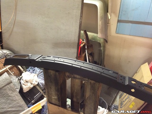

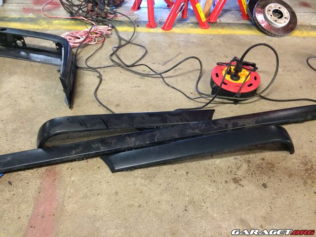

Lackerade lite stötfångare igår!
Ska lackera backspeglar och den lilla vingen likadant.
Sprayburk med svart färg, märke Troton - bumper spray ("kofångarfärg"), från billackering.eu.
https://www1.garaget.org/gallery/images/143/142774/142774-9e2c907bc12626ac26dad568cef33cc9.jpg
Ingen efter-bild tyvärr...
https://www1.garaget.org/gallery/images/143/142774/142774-94e8bf81174733b96c66928ddefe4816.jpg
Nerslipad och förberred!
https://www1.garaget.org/gallery/images/143/142774/142774-425b3b1c8d7d2314b9a0203597d603db.jpg

Lyfte ur tanken lite snabbt också:
https://www1.garaget.org/gallery/images/143/142774/142774-412eb53cb91c139ac1f1c12bc1ef9fe2.jpg
Ny upphängning till pumpen, den surrade på rätt bra mot karossen annars. Sitter på små gummibussningar.
Stor förbättring!
https://www1.garaget.org/gallery/images/143/142774/142774-bd03ff66e9aea6869dd744c34659715a.jpg
Fixade till avluftning i baljan... då bensinångorna är tunga så bör de åka ut genom ventilationsgallret.
https://www1.garaget.org/gallery/images/143/142774/142774-077ecb92a2a8ce4389e01b7175a8f19c.jpg
https://www1.garaget.org/gallery/images/143/142774/142774-a2669a98091c37f2c8d4306b68c9c0b7.jpg
Och förresten - detta bränslefilter, "XL Large" från ridetech.se (som de inte säljer längre), läcker... packningen som sitter har inte riktigt någon verkan, den är för liten / på fel ställe...
Så jag får nog beställa någon annan (AN10 in+ut), eller prata med ridetech om det. Förslag på en ny annars?
https://www1.garaget.org/gallery/images/143/142774/142774-bea2ae3be79e4cd908defaa9d119c278.jpg
Helhetsbild.
https://www1.garaget.org/gallery/images/143/142774/142774-4f04a19209f9803dff3a50352b7a8fad.jpg
Keywords: BMW E30 325i 1989 coupe fuel cell rear in boot spare wheel well 40L AN10 044

Mitt program börjar arta sig! Ska köpa en billig androidplatta och ha fram för att övervaka motorvärden.
Det hela drivs av:
- Arduino Mega 2560
- Raspberry Pi
- Dovado Tiny (WIFI + internet)
- Python, PHP, javascript/ajax
https://www1.garaget.org/gallery/images/143/142774/142774-c6a224efceeb46d08787f5ecf8c6acb7.jpg
